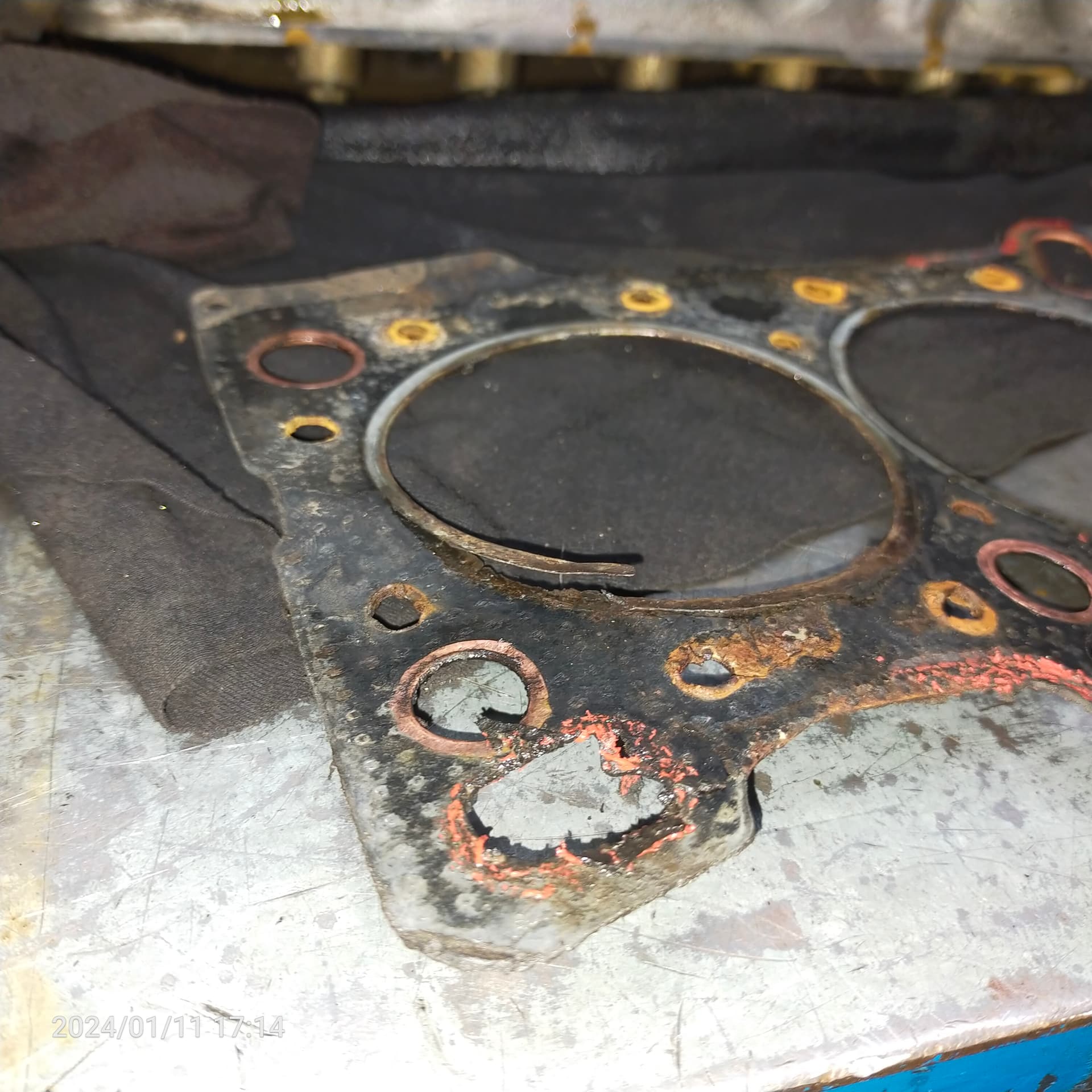

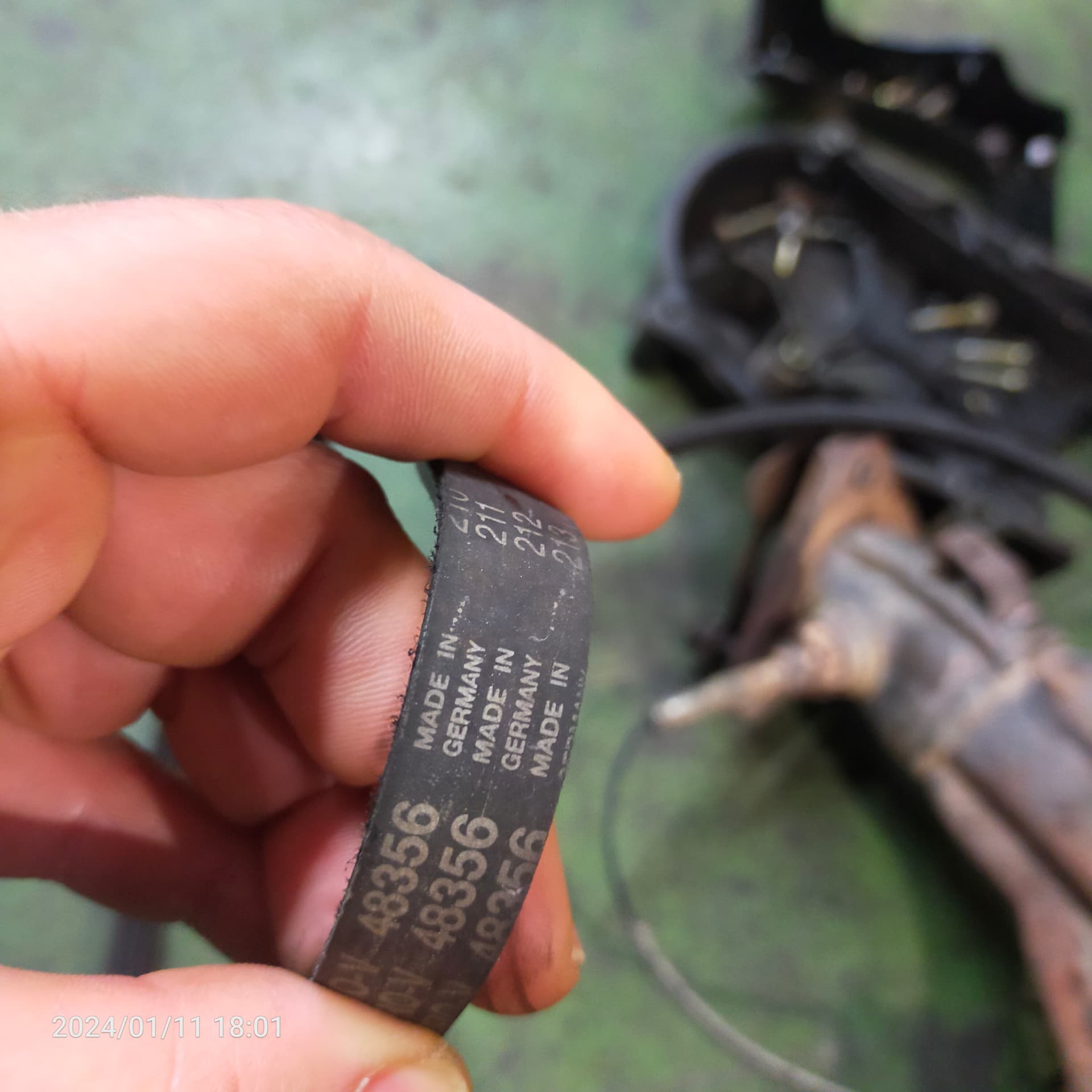

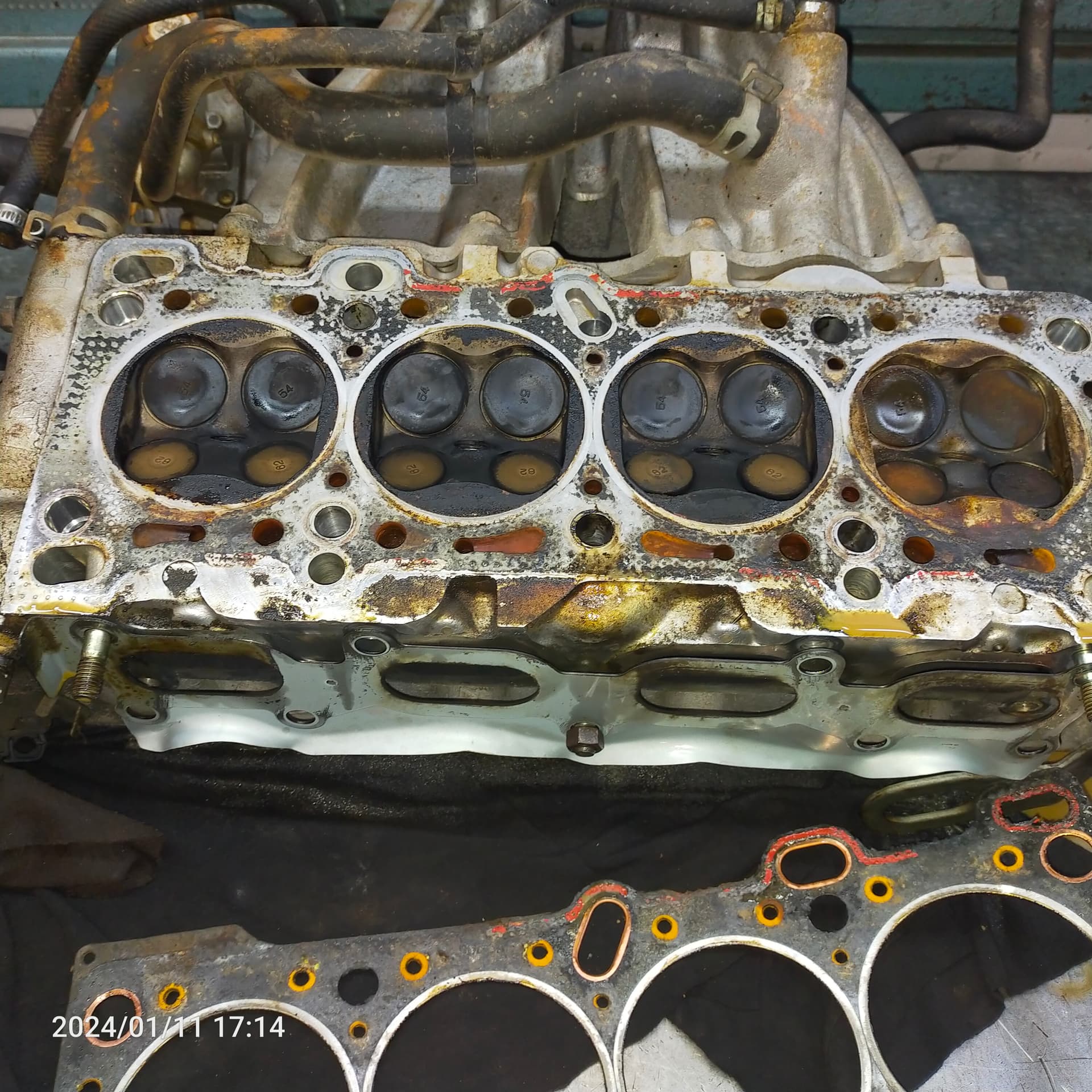

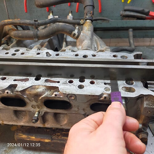

Fue una mezcla de fotos :person_shrugging: no hace mucho de la junta de culata, correas etc, fui con el motor caliente, después de haberle hecho klms a altas vueltas con producto, con cargas eléctricas, con producto para bajar emisiones, redistribuyendo gases, hasta el de la ITV intentó ayudarme pero nada la máquina no bajaba de 0,60co, según el mecánico habría que cambiar catalizador por otro superior
