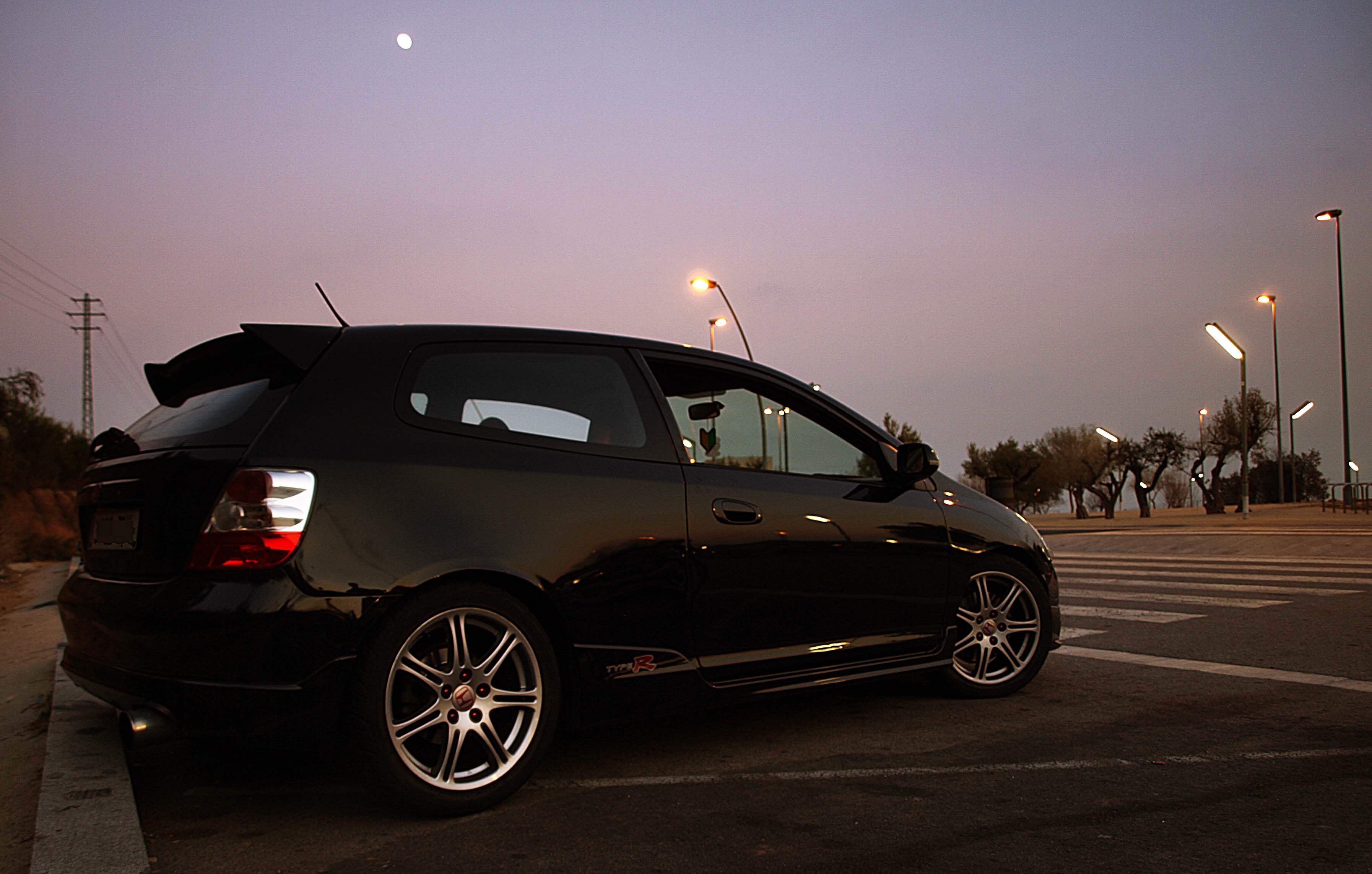

Os pongo por aqui un par de fotos donde se puede apreciar un poco de como iba, a como está ahora.
ANTES
AHORA.

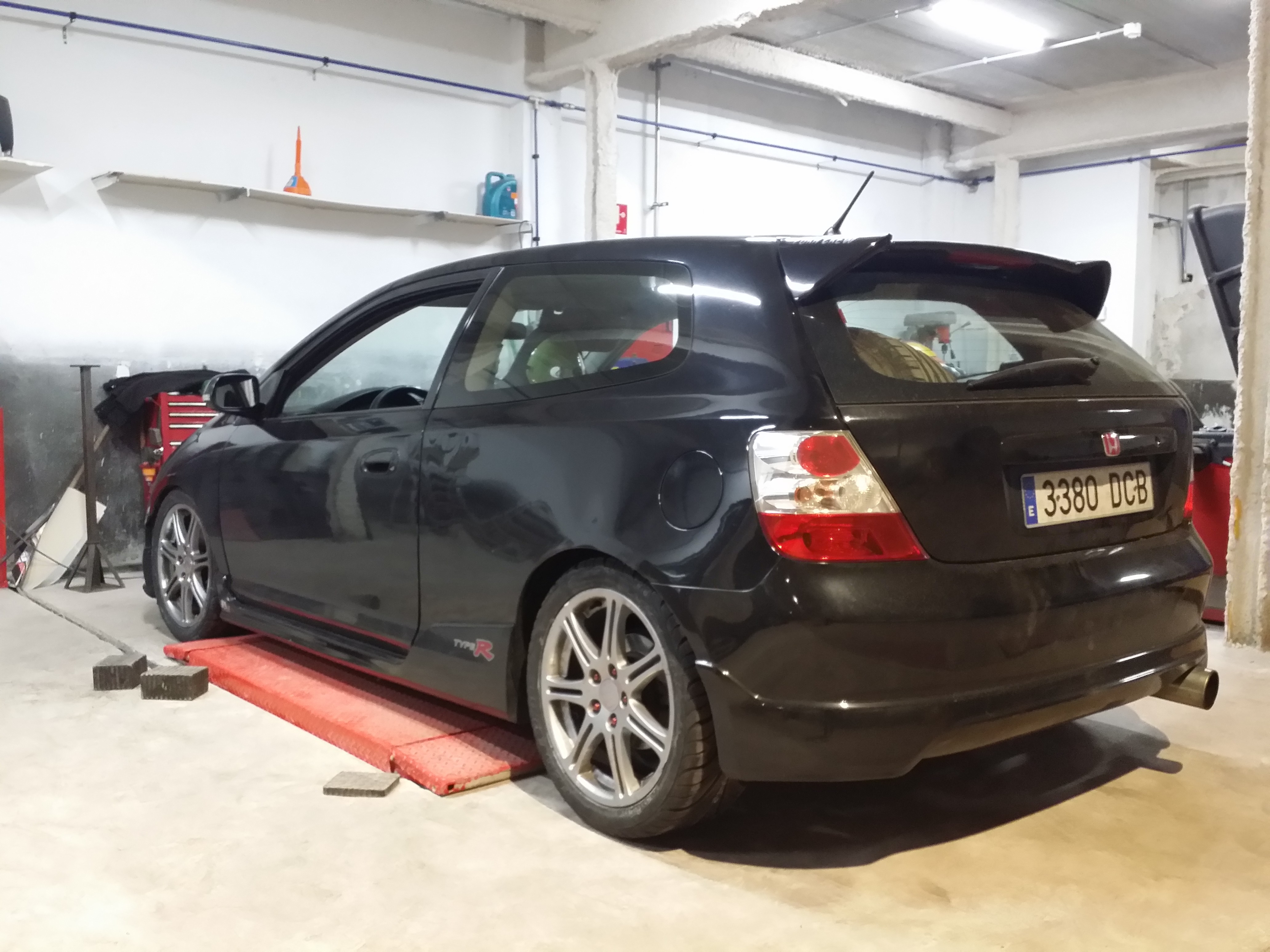

En la siguiente foto se puede ver un poco el tema del escape que llevo montado y de las KW-V1, junto a los neumaticos recién montados.
Después de haber montado los neumáticos, me fuí directo al taller de un colega, que también tiene otro Type R.
En el taller aproveché para arreglar uno de los dos xenón que tenia fundido, enganchar el cable del freno de mano de la rueda trasera izquierda, levantar un poco el coche (ya que me rozaba y me roza con las aletas traseras), conectar todo el sistema de altavoces a la radio, y reparar la maneta interior de la puerta del conductor.

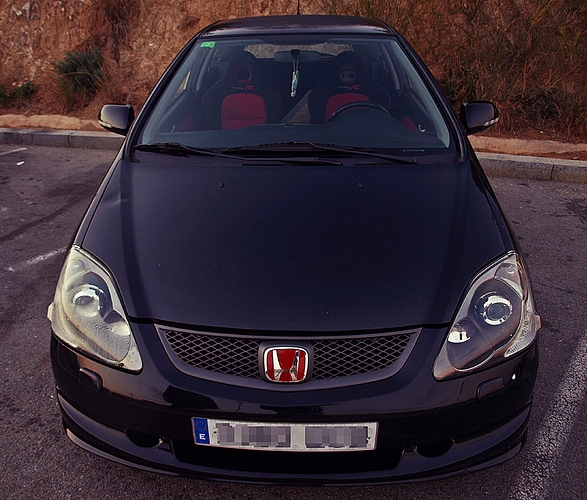

Otra de las cosas que también he cambiado, han sido los faros, ya que en el derecho me entraba agua y cada vez que lavaba el coche me frustraba muchísimo jajaja
Aprovechando que cambié los faros aproveché también para cambiar las luces de cruce. Decir que llevaba montados unos xenón, pero había uno que a veces iba y a veces no, así que mandé a la porra los xenón y monté un kit led. En mi opinión, van bastante mejor que los xenón y son algo mejores.
Por si alguien tiene pensado mirárselos, os pongo unas fotos aquí de los que yo compré por Aliexpress.
