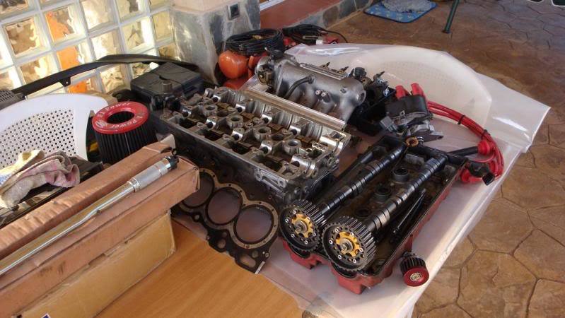

En principio este coche fue comprado con la intención de dejarlo totalmente “stock” pero el motor no duró ni una semana, así que pusimos otro motor el cual no duro mucho más, ya un tanto mosca me decidi a poner otro motor con una preparacion la cual por aquel entonces no habian aquí en España sobre estos motores, se podria decir que hice de conejillo de indias… en la preparacion la culata se modifico completamente, arboles de levas stage2 con la leva de Vtec más agresiva, poleas regulables alijeradas para poder cruzar en cuanto necesite, muelles y retenes de titanio para resistir más las vibraciones, valvulas forjadas y alijeradas, esmerilado y rectificado de asiento de valvulas y conducto de admisión y escape. Tambien se pusieron bujias de iridium y cables de twinspark de 10mm.
En la foto no se aprecia nada de lo comentado, pero ahí se estaban haciendo pruebas para calar el cruce de levas.
