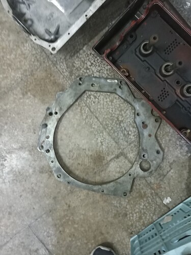

Peeeeeeero preguntando por un grupo de whatsapp apareció un kit usado (Marca evolution) a un muy buen precio. Os ilustro:
Esta es la placa que va entre la caja de cambios y el motor
Palieres del serie B, ya que al usar la caja del serie B no necesito unos especiales.
Volante de motor aligerado y desplazado especifico para acoplar la caja de serie B.
En principio me gustaría poner una caja de b18c4 que tiene autoblocante de serie y es un poco más larga q una de b16a2(eg6).
