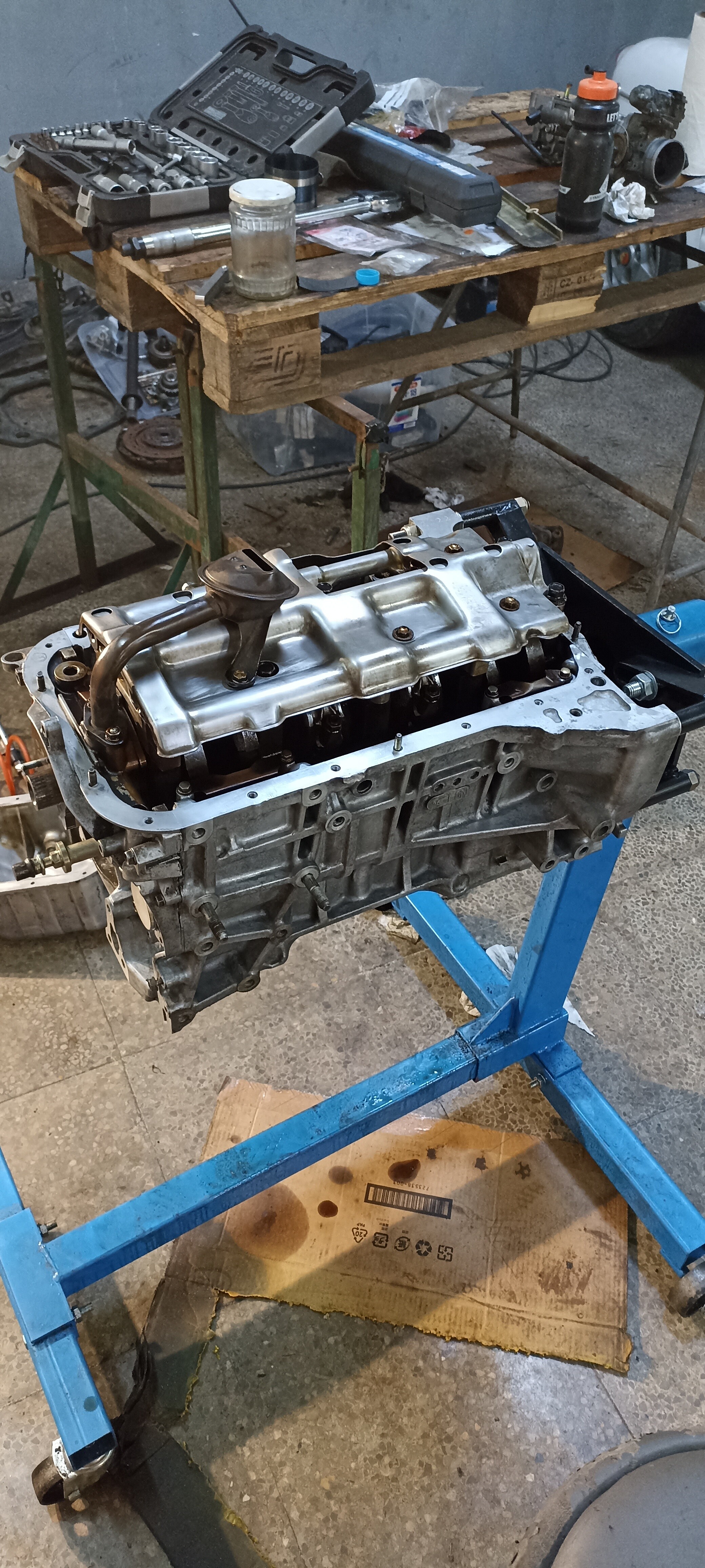

Aqui teneis una foto del cigueñal “presentado” con el bloque limpio:
En mi caso decidi anular los contrarotantes debido al uso que le voy a dar… con esto ganamos algun que otro cv y un poco de presión de aceite ya que se tapan los conductos que lubricaban los contrarotantes.
Aqui otra foto, con la parte baja del bloque casi lista

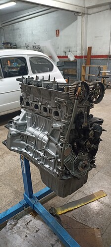

Una vez finalizado la parte inferior me puse con la culata, esta se llevo a la rectificadora para una limpieza con ultrasonidos, la instalación de los retenes de válvula y hacerle el plano.
Luego vino la parte mas tediosa, hacer los asientos y montar las valvulas…
Una vez con la culata “hecha”, llega la hora de juntar el puzzle y encajar la culata en el bloque y procedo a apretar los tornillos de culata y posteriormente instalar los arboles de levas de accord type R (h22a7)
Instalando tensores, bomba de agua y varios…
Distribución hecha ![]()
Y el toque final…
Como digo al principio, tengo que instalar varias tapas todavia, el colector de admisión, pintar la tapa de balancines y algo más que seguro que me olvido.
Pero el motor ya tiene forma de motor, finalmente vendi el kit h2b y he decidido montar la caja del Accord type R. Con el dinero del kit h2b comprare un volante motor aligerado.
