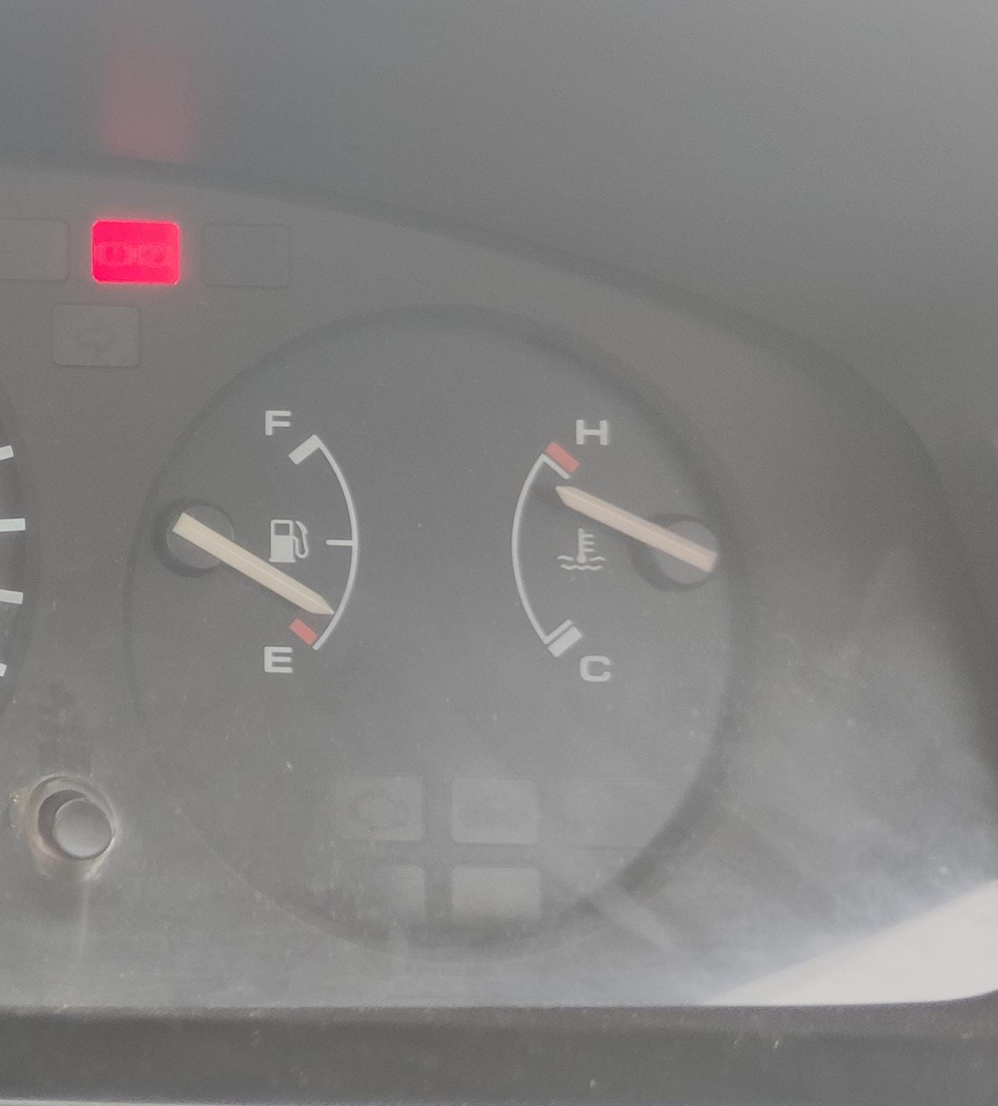

A un compañero del grupo de Hondas, se le sube la temperatura tal que así:
Pero gracias al Hondash, puedes comprobar que la temperatura del vehículo, la que registra a tiempo real la centralita, es de 88º. Sabes entonces que hay algo que no está bien con el marcador, pero que si la centralita dice que el coche va a 88º eso va a misa, eso el Hondash te lo dice.
Si bien es cierto que en nuestros Hondas, llevar la temperatura a buen nivel es tener la aguja del marcador “bajita”, ejemplo del mío:
Esa temperatura es en mi caso 86º jajaja y la ves y parece que vaya el coche aún medio frío… la putada es que nuestros coches no tuvieran forma de medir temperatura y presión de aceite (sin tener que poner sandwich), pero bueno, quitando eso y para el que entiende todos y cada uno de los parámetros que hay (yo aún me pierdo en algunos, pero ya lo tengo configurado para que me muestre los que son más interesantes para mi) , es un avance y una aplicación genial. Para lo que vale, merece la pena.
