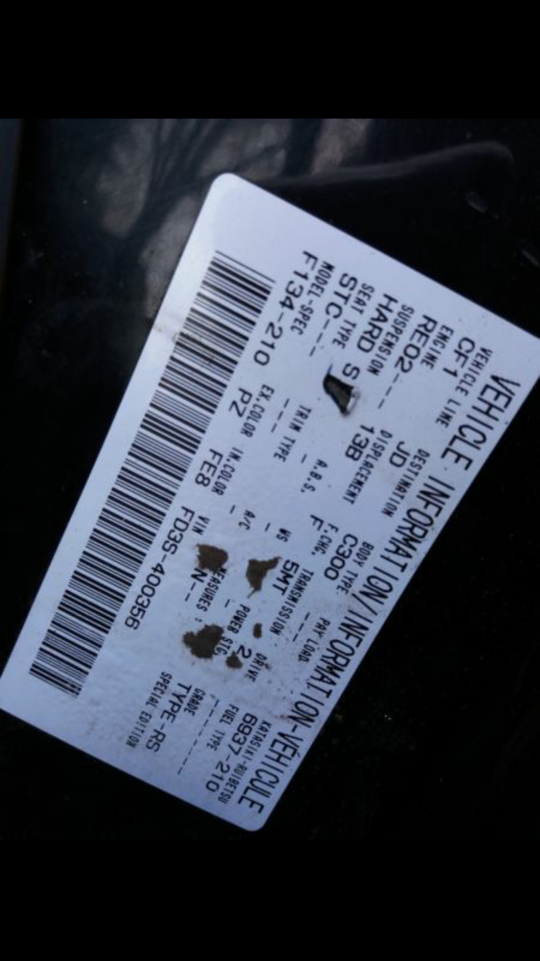

Hola, muchas gracias por ayudarme, la foto que me mando es esta.
Eso no es la placa identificativa del vehículo, esto es una etiqueta de transito, la placa identificativa es normalmente metálica y va remachada en el vano de motor

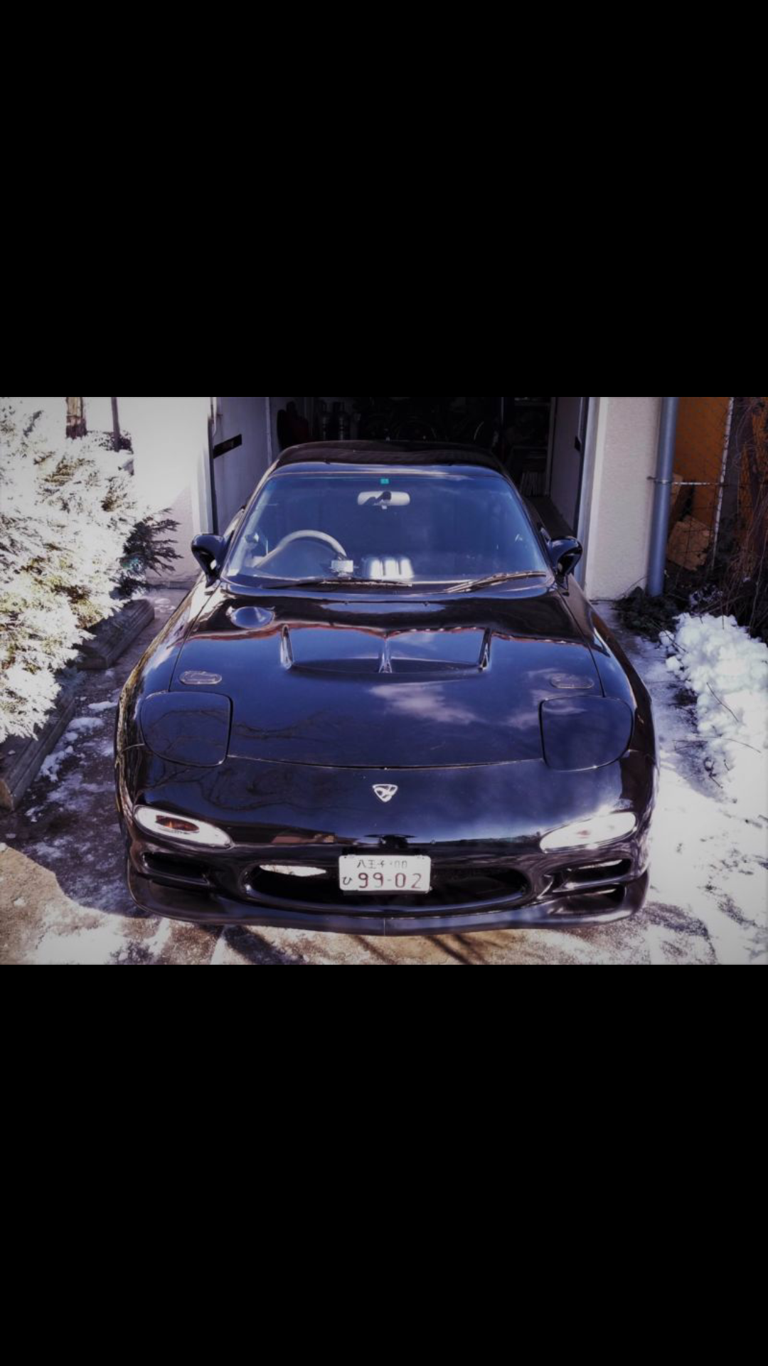

Pues aver si me pasa una foto, pero el coche en una foto sale con matrícula japonesa, el me dijo que esta circulando con una temporal ahora mismo, que tendría que ir a una oficina de tráfico y ver que papeles me hacen falta y así, no estoy seguro. Gracias !
Si, el coche tiene matricula de transito temporal, la etiqueta que te ha enviado corresponde a esta
Si te fijas en la foto q enviaste aparece el VIN ( número de vastidor) y por lo q veo es chasis corto 10 u 11 dígitos . Eso significa q es un modelo japonés q lo más normal no tenga contraseña europea. Y si además has dicho q lleva placas de matrícula de Japón…
Por eso, y tengo entendido que por el motor que lleva de 280cv es imposible matricularlo en España, gracias!

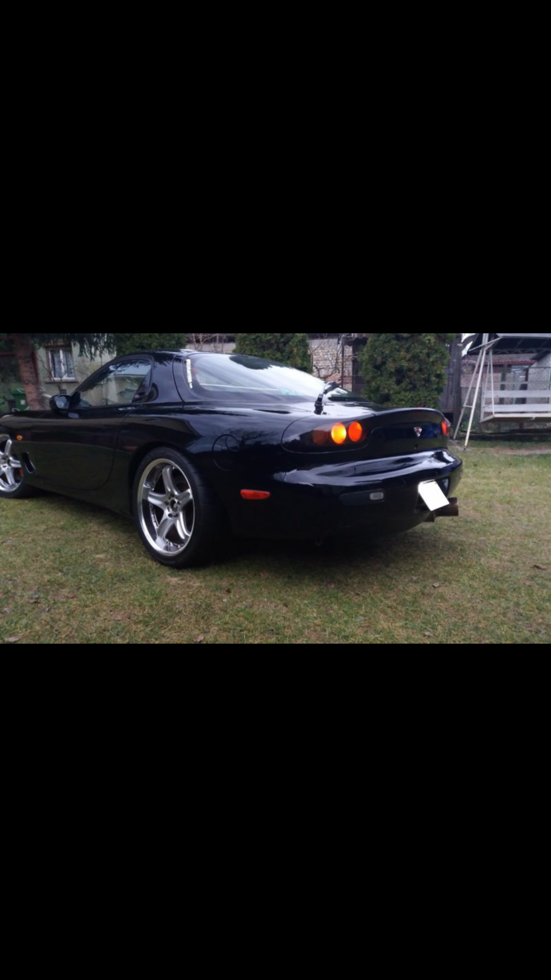

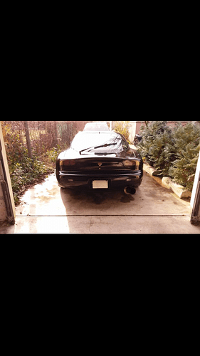

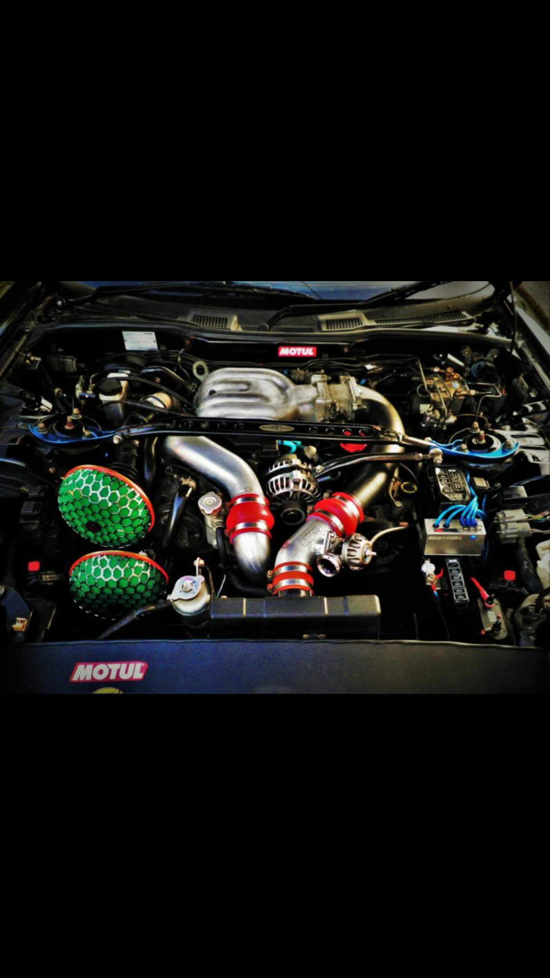

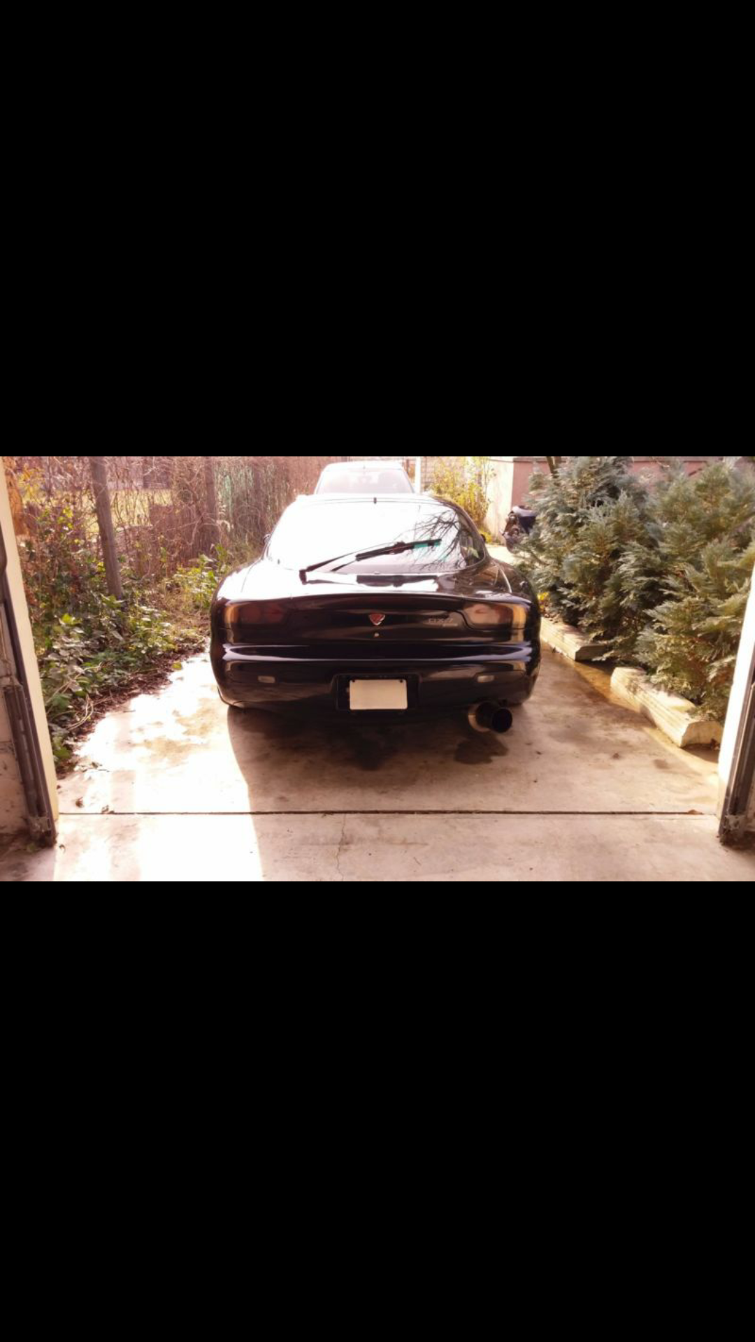

Os dejo unas fotillos
Que os parece?
Esta muy chulo. Muy parecido al que yo tuve.
Es posible homologarlo pero te va a salir más caro que el coche seguramente. Y a parte los impuestos de matriculación.
Por eso jeje, si sale un pastón es mejor dejarlo, yo quiero asegurarme bien :slight_smile:
