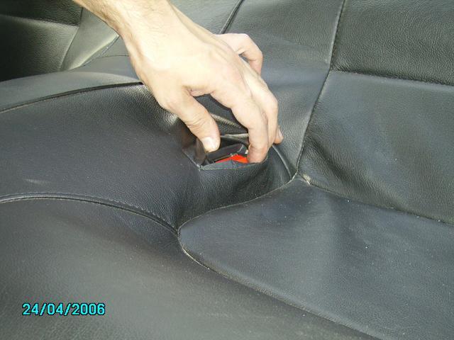

2- Hechamos el respaldo trasero para adelante y quitamos los 4 tornillos de los lados (llave del 10)
3- Quitamos los embellecedores de debajo del asiento y quitamos los 2 tornillos que sujetan el asiento (Llave del 13)
4- Sacamos los cinturones y retiramos el asiento

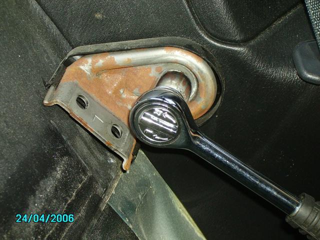

5- Ahora toca quitar los laterales, quitamos los soportes de los respaldos (Llave del 15) y los clips de plastico (Nota: hay que apretar en el centro hasta el fondo para sacarlo (yo jodi uno hasta que me di cuenta :smiley: ))
6- Ahora toca retirar los laterales. En la parte delantera hay 4 clips metalicos (Marcados con la A), tiramos de ellos, fuerte pero sin hacer el bestia, Luego delos B con un poco mas de cuidado, y hay esta la campana :smiley:
