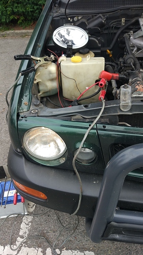

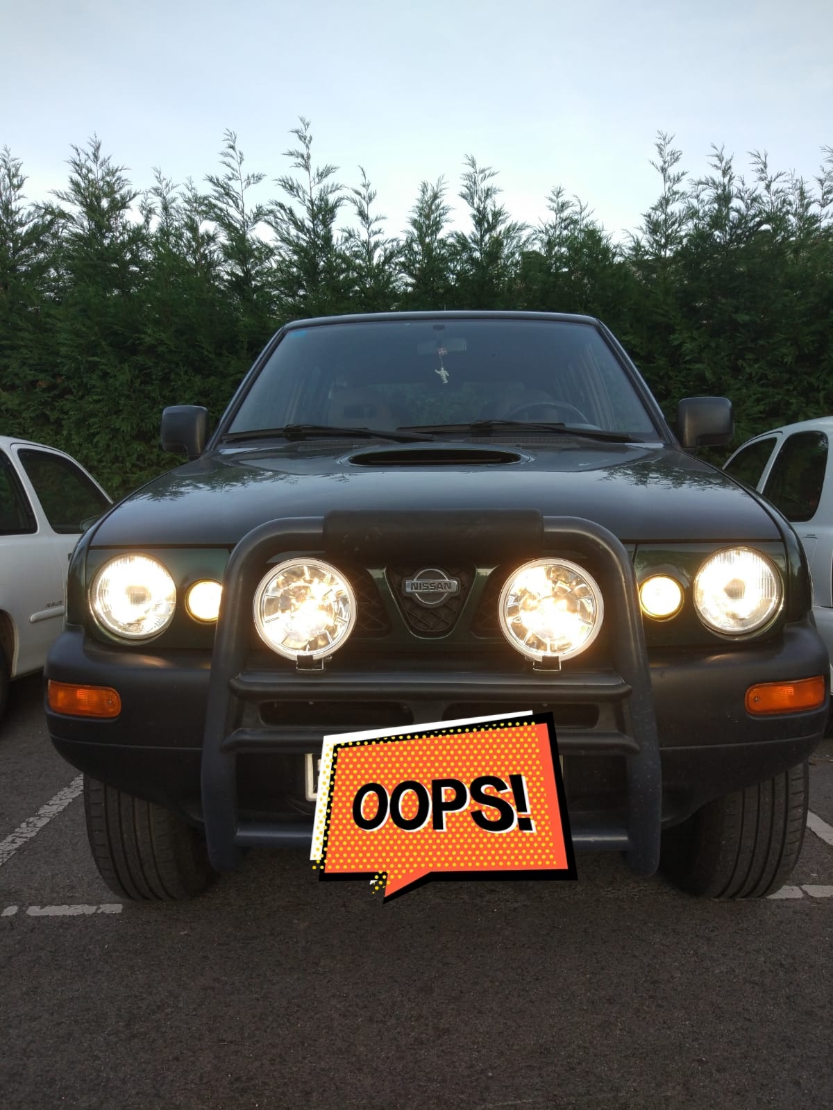

Hola ,os dejo cómo realizar una instalación de focos de ayuda a largas para 4x4 lo más avitual ,válido para cualquier coche.
Material :
Relé 5 patas 12v 20A
Porta fusibles 12v
Botón interruptor 12v
Cableado
Conexiones terminales.
Instrucciones , Instalación ayuda largas :
86 foco origen larga coche con interruptor (del cable de largas del foco de origen , a una patilla del interruptor y de la otra patilla del interruptor al relé patilla 86) el negativo interruptor a masa coche.
87 positivo foco auxiliar largas , negativo foco auxiliar a masa coche
87a positivo foco auxiliar largas , negativo foco auxiliar a masa coche.
85 masa coche.
30 fusible batería positivo.
Gracias por el brico. Interesante y poco visto por estos lares
Hola entiendo , con idea de que pueda valer a algún usuario en instalación de faros , la base es la misma que para antinieblas o parrilla … el ejemplo gráfico el que disponía de mi 4x4 en estos momentos . Intentando aportar un grano más al montón . Saludos

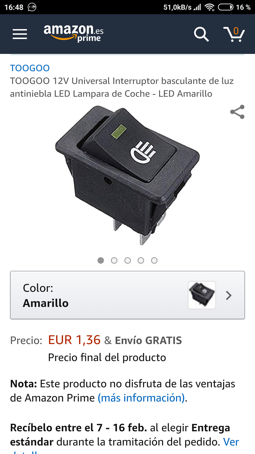

Hola buenas Jorge , di unas pocas vueltas hasta encontrar estos botones … bien sea eBay o Amazon lo primero más variedad y mejor precio . Búscalo como interruptor basculante 12v . Espero aberte ayudado .Un saludo
