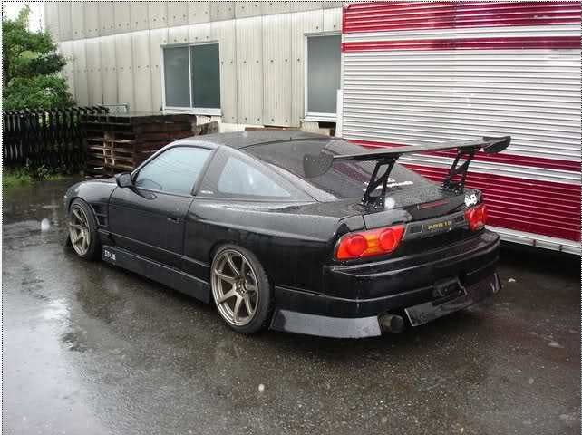

No quería desvelarlo hasta mas adelante, pero yo quiero algo tal que así xD
Aunque sin ese bodykit ni aleron tan exagerado…
De las llantas, al principio vi esas, que me has puesto pero cuando vi estas, ademas con el conjunto en negro metalizado como irá el coche, me enamoré…
