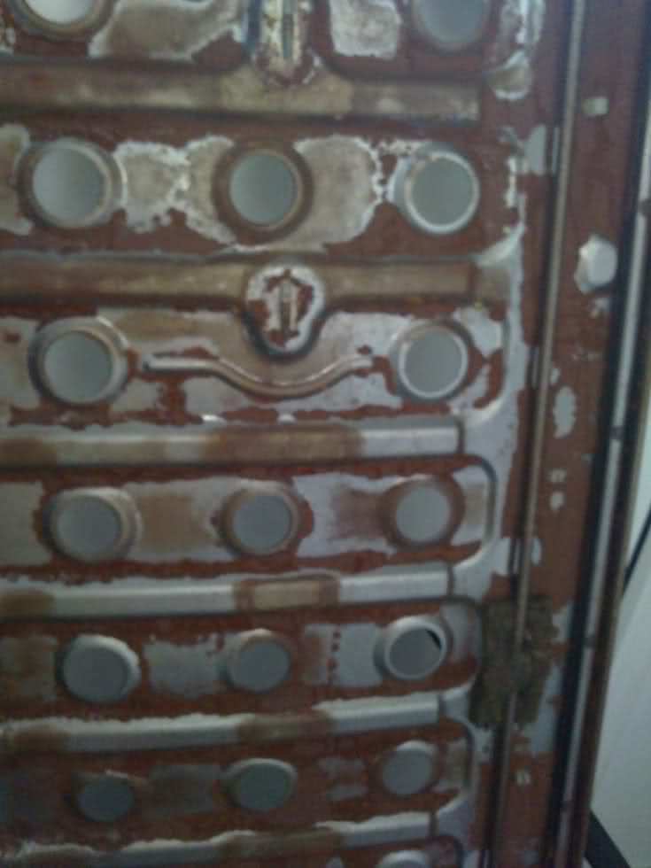

Y direis, el convertidor de óxido es para… quitar óxido, obviamente, pero lo usaré para el respaldo de los asientos traseros, que está mucho peor de lo que creía y con el cepillo de alambres salia muy mal
y aquí en detalle el restaurador de plásticos
Tomo nota de una cosa mas que no se debe hacer, lavar el tapizado del coche en la lavadora jajajaja. No es coña!
Lo he sacado y bueno… básicamente, quiero otro respaldo!
Ahora huele de pm, pero se le ha quitado toda la mierda, y ahora se ve la parte superior, donde irían los reposacabezas, totalmente blanca, y el resto gris. Vamos antes se veía, pero esque al haber quedado limpia limpia, se ve gastadísimo por el sol, asique viendo el follon que que es volver a tapizar, mas quitar oxido de la plancha trasera, y encima para tener la parte alta blanca, pues me compro otro que no esté gastado por el sol. Asique…

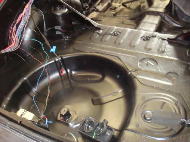

  • Desmontaje paneles traseros mas moquetas laterales del maletero
  • Desmontaje alerón
  • Desmontaje limpia trasero
  • Eliminación cableado sobrante

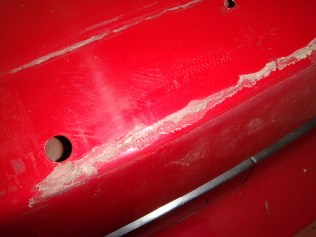

  • Alerón quitado, ahora veréis el porqué, aunque ni un óxido!!!
    Estaba todo pegado con cinta de doble cara y una especie de silicona, que a día de hoy no he conseguido quitarla del todo, me queda algún trocillo, pero lo voy haciendo cuando quiero descansar de alguna postura incómoda, o cuando me ofusco con otra cosa que estoy haciendo mientras recupero ganas jejeje
ImageShack - Best place for all of your image hosting and image sharing needs
Aqui medio limpio… (Uso disolvente aunque dañe la pintura porque como tengo que tapar los agujeros del portón tendré que pintar igual asi es que… jejeje
Y aquí la pu… silicona en detalle

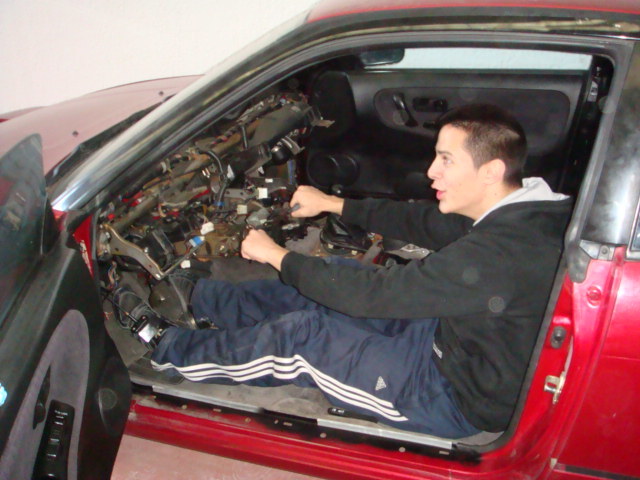

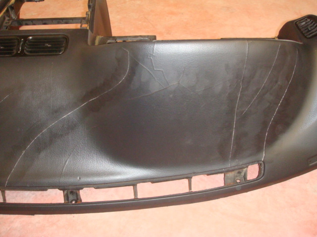

Seguimos con el… Salpicadero!!
No tengo fotos del proceso, pero vamos, es cosa facil sabiendo donde están los 6 o 7 tornillos que lo sujetan al coche. Y aquí el porqué de cambiarlo…

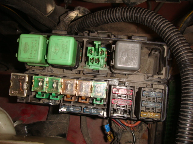

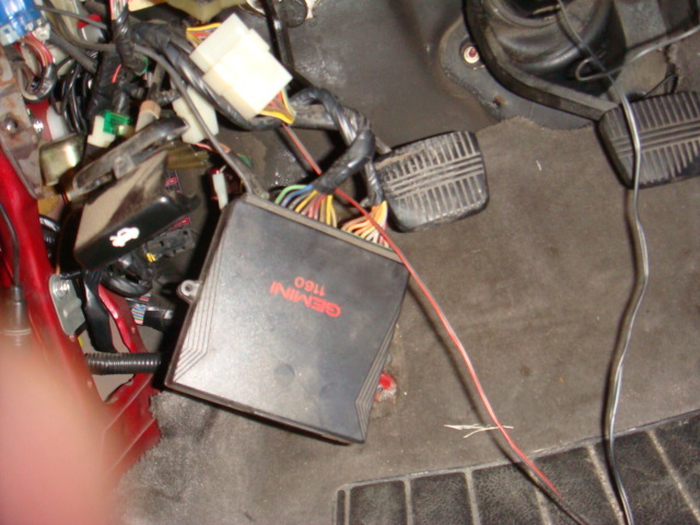

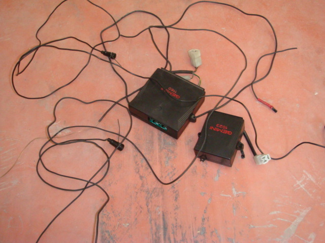

Más cosas…! Ya que tenía mas o menos todo el cableado a la vista ( A día de hoy todavía tengo que encontrar de donde salen muchos cables cortados) me lié a quitar la alarma, para ello, desencinté todos los cables y a comprobar donde estaban enchufados para no cagarla… NO hay fotos del monton de cables entero, pero salio una bolsa entera del mercadona, y todavía me queda por quitar cableado inutil. La alarma estaba conectada a todo, con empalmes chapuceros y cables pasados por cualquier lado.
En la foto falta muuucho cableado, hay que añadir todo el que iba a los faros, al arranque, a la bomba de gasolina… (Más tarde os preguntaré sobre el tema porque quité un puente - empalme que salía desde el relé de la bomba y ahora no le llega a la bomba electricidad y el coche no arranca :()
Ah, y se me olvidaba, la bocina de la alarma, atornillada al chasis directamente… por no hablar de la toma a masa artesanal… Esta situada un pelín mas atrás que el faro derecho, para que os hagais una idea… (Aquí ya está quitada, aunque ese agujero tendre que taparlo…)

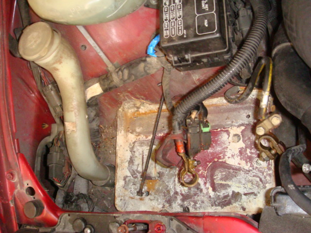

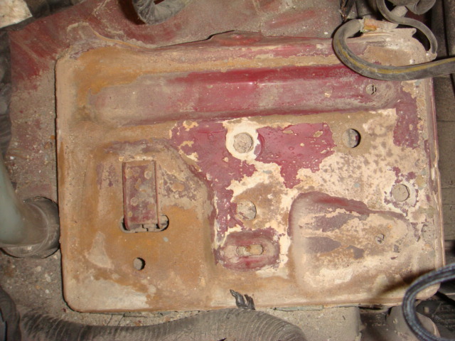

  • Hueco de la batería…
Se me ocurrió quitarla por casualidad… y joooder, estaba toda la base sulfatada, de hecho, no sé si me tocará quitarla ( Y ya que… batería al maletero)
Después de pasarle con un cepillo de alambres a mano (Aunque le tengo que dar con el taladro…)
Y bueno yo creo que de este finde esta todo contado!

Bien bien tio me gusta como lo estas haciendo !! Pffff COMO ODIO LAS PUTAS ALARMAS !! Y encima una Gemini el mio tenia una igual aunque quizas mas compleja…pfff me acuerdo del mazo de cables que tuve que quitar y se me ponen lospelos de punta la mia tenia para levantar las ventanillas si estaban bajadas etc…
Te comento…algunas alarmas, la mia era asi, cuando la activaba desconectaba el encendido para que el coche no arrancara y tal osea que habia un cable puenteado con el cable que va a las bobinas del motor…entonces la quite lo corte y no arrancaba el coche, mirate que puede que te pase algo parecido eh, creo que era un cable blanco mas gordito que los demas…pero si ha sido quitar la alarma y ya no arranca esque llevaria algo como ese sistema…
Sigue asi, saludos !!
hombre lo que comenta jocker es cierto, mi alarma tambien lo lleva, en principio va a las bobinas no a la bomba de gaoslina, que al dar el contacto ya deberia sonar…
nose, un polimetro y liarse a medir, que seguro que es una tonteeria jejeje
Ahora me meto y aver si hablamos!!
Como las odio yo! Dos putas horas que me tire sentado en el marco de la puerta del conductor, con la tira esa de hierro clavándomela por el culo xD. Desencintando todo, para ver que luego sobraba todo xD.

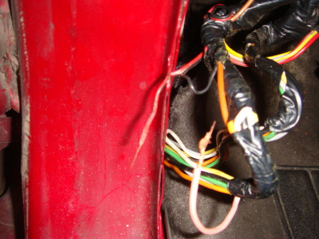

Pues te comento… todavía sigo sin localizar tres o cuatro cables:
  • Uno que estaba unido al salpicadero, a la parte de arriba de la guantera, que npi de para que es.
  • Otro que sale de la puerta del conductor y estaba cortado, me imagino que de la alarma para subir y bajar las ventanillas o audio, hasta que no quite el panel no sabré.
  • Por el maletero salen un mazo de cables entero, empalmados, arrancados, que iban mezclados con la antena y algunos estaban por ahí sueltos.
  • En el motor, las bobinas están todas encintadas, asique no descarto, que también tenga alguna chapucilla por ahí, pero lo dudo.
Si el motivo de que ahora no arranque lo tengo claro, tenía una especie de empalme warro, uno que salía del relé de la bomba de gasolina y que se unía con uno que sale de debajo de la caja de fusibles (Creo que del hueco del fusible que está vacío, luego subo una foto) Y tambien estaba unido con otro cable que sale del mazo de cables que va a la caja de fusibles, yo quité el puente ese raro, y desde entonces no arranca, antes de hacer todo eso si que arrancaba por que vino un amigo mecanico y le estuve enseñando el sonido del motor… Mirad aqui os pongo la foto
De todas maneras, todo lo de los cables que no se de donde salen ni a donde van, intentaré buscar de donde son si no, me esperaré a que Cesar o Fer se acerquen a ver el coche, para ver si ellos lo saben, o comparando con el suyo…
Es que es eso Cesar lo que me ralla, que desde que quite el empalme ese, la bomba ya no suena, das al contacto y suena en el motor el click ese, pero atrás en el maletero no suele el sonido de la bomba al empezar a funcionar, asique npi, tocará coger polimetro y medir.

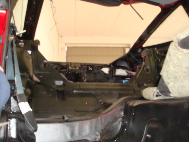

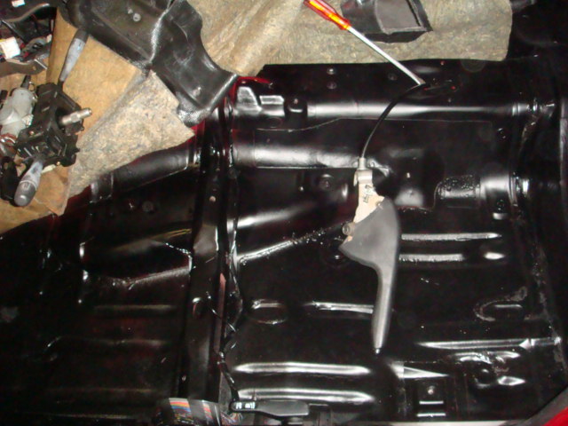

29.12.2010

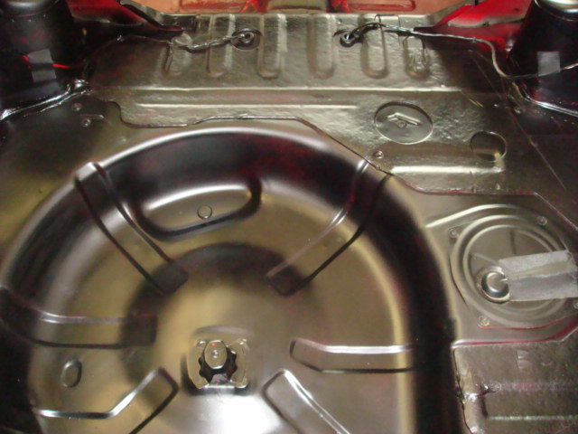

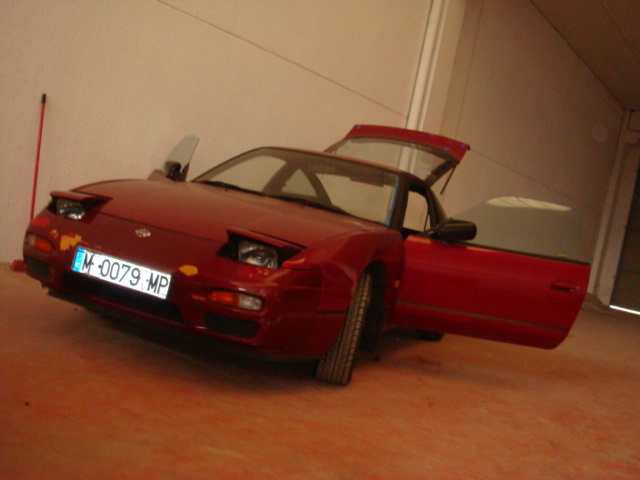

Una vez mas, me dejé la cámara en casa xD, asique no hay proceso de lijado, pero básicamente fué, limpiar toda la superficie del coche a lijar, Lija 280, limpiar con desengrante, lija 320 y desengrasante.

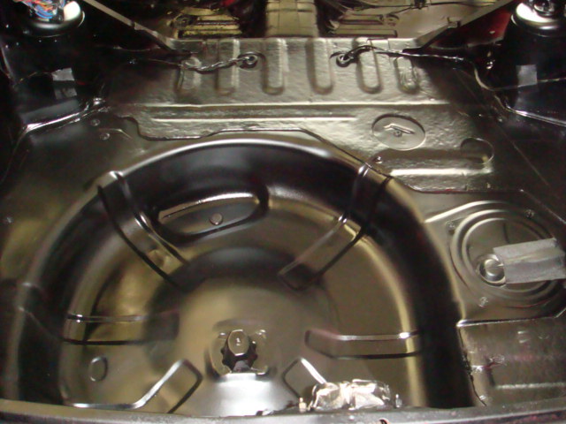

Asique, el día 29, se vinieron dos amigos conmigo y nos pusimos al lio, dimos tres capas al coche entero por dentro, aunque quedan por pulir, alguna gotilla que escurrió, pero el resultado, por lo menos para nosotros, que era la primera vez que pintabamos un coche, es cuanto menos, bastante bueno, amén de que eso no se verá, pero bueno jejejeje. Os dejo las fotos:
Antes de que salteis algunos jeje, aunque no se ven en la foto, todos los cables y esquinas fueron encintados, asi como los focos por dentro, etc
Primera capa
Segunda
Y bueno, algunas fotos sueltas…
Y… terminado! Bueno mas o menos, ahora esta todo todo negro, como veía, algunas zonas todavia se vé rojo, las retoque a posteriori, pero luego ya no pude sacar fotos decentes porque se acabó la luz
Y mientras las pintura secaba, alguna fotillo jejejeje, la verdad es que me encanta, y eso que está muy feo por fuera…

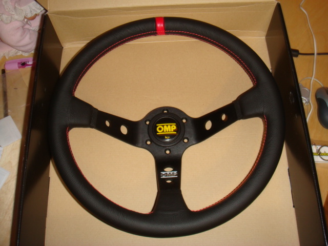

Como veís, no hay volante, pues tiene fácil solución, gracias a mi novia, que se ha portado y me ha regalado un OMP corsica original, la verdad es que yo toy flipando de la calidad que tiene el volante, es increible! Lo único que le cambiaré es la pegatina del claxon por una con las letras rojas!
Y aqui el volante!
Supongo que algún dia lo leeras Anna, asique muchas gracias por ayudarme por todo, y bueno como toodos los que teneis novia por aquí sabreis, por entenderme con mis historias con el coche, y no solo eso, si no con apoyarme tanto moral como económicamente!! Eres la mejor! :icon_syda:
