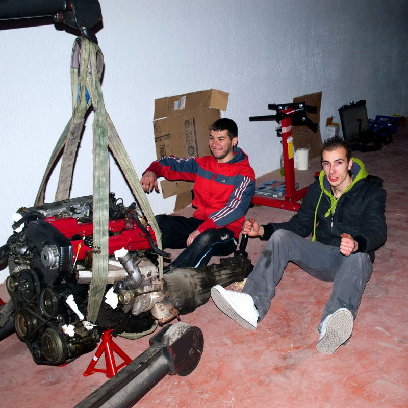

Y si, la grua es de camiones, para haber levantado el coche entero y habernoslo llevao puesto xD

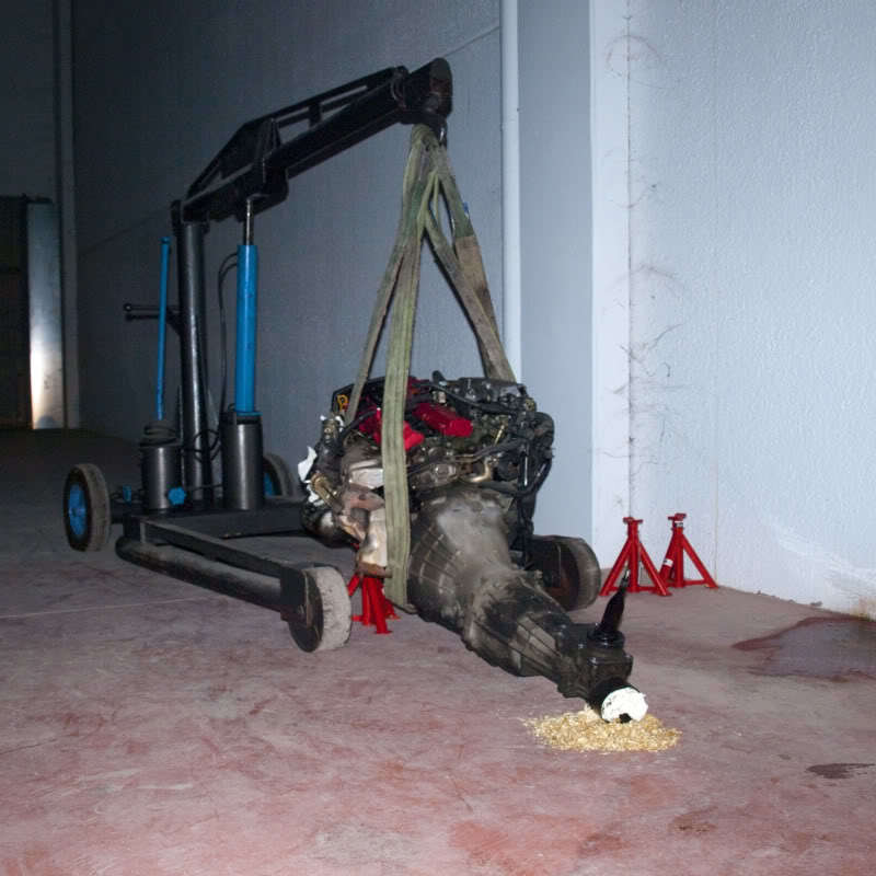

[FONT=Arial]El domingo me fui a liarme a desmontar el motor, aunque no hice prácticamente nada porque me faltaban dos tornillos largos de coj…. Para atar el pie al motor, los otros dos, usé los largos que van en la parte de arriba de la caja de cambios.[/FONT]
[FONT=Arial]Bueno muchas gracias a simon por aguantarme porque le tuve mareado toda la mñana por teléfono jejeje, el me dió la idea del destornillador para sacar el volante motor y luego la adapté jejeje[/FONT]
[FONT=Arial]Hoy ya he comprado unos cuantos tornillos, espero que algunos me valgan, si no mañana me tiro de los pelos xD[/FONT]
[FONT=Arial]Empecé con la caja de cambios, que no veas lo que dio por culo para sacarla a pulso yo solo… Los tornillos salieron todos bien, unos mas duros que otros pero bueno…[/FONT]
[FONT=Arial]( El serrin es porque le quité el aceite al motor, y goteaba al suelo y para no ponerlo todo perdido…)[/FONT]

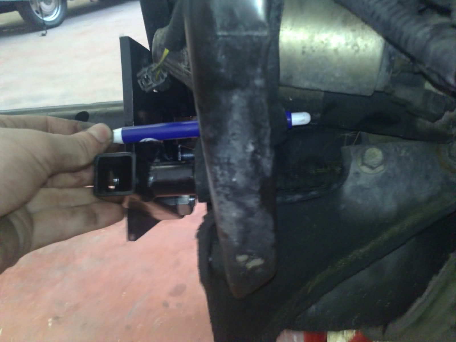

[FONT=Arial]Una vez quitado esto me lié a colocar el soporte de motor, esta era la idea que tenía para montarlo…[/FONT]
[FONT=Arial]Los huecos rojos es donde he aprovechado los tornillos de la caja de cambios grandes y los amarillos son los huecos donde no tenía tornillos suficientemente grandes, ahora los he cogido de 12 cm, esperemos que me valgan…[/FONT]
[FONT=Arial]http://i53.tinypic.com/27xj6z4.jpg[/FONT]
[FONT=Arial]Y este es uno de los sitios donde iría uno de los tornillos marcado en amarillo…[/FONT]
[FONT=Arial]http://i52.tinypic.com/bco.jpg[/FONT]
[FONT=Arial]Y aquí el Boli que tome como referencia para saber lo largo aproximadamente que necesitaba el tornillo.[/FONT]

[FONT=Arial]SOPORTE DE MOTOR:[/FONT]
[FONT=Arial]Veis bien la forma de colocarlo que he pensado? Yo creo que es la correcta, vamos que los agujeros que he redondeado con los circulos amarillos vienen con un saliente que encaja perfectamente con los enganches del pie motor[/FONT]

Yo creo que son los agujero perfectos para coger el motor ya que es donde mas centrado queda el motor para repartir el peso.por cierto los salientes como tu los llamas son “guias” para centrar la caja de cambios.jeje es que me ha sonado raro.

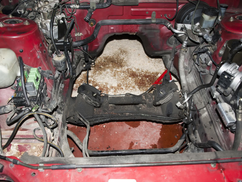

Hay te dejo las fotos javi

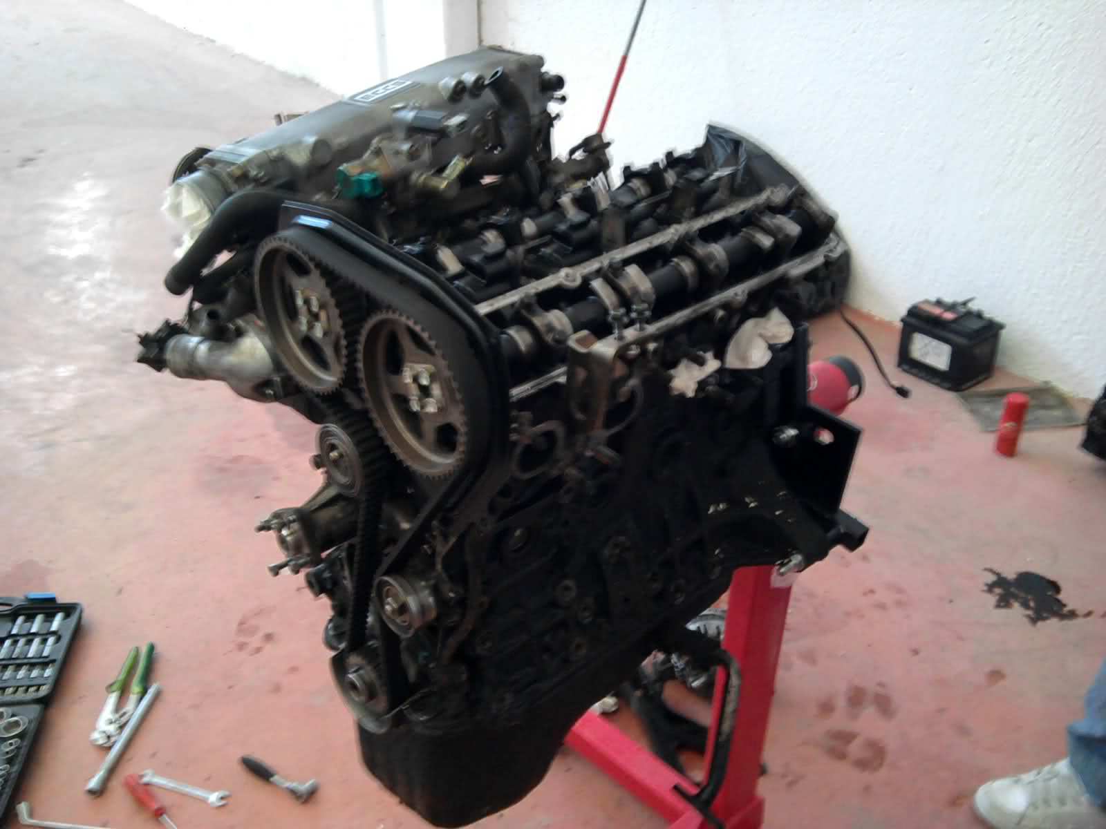

Motor out
El vano que hay que darle un buen repaso eh javi
Y esta un extra jaja
por cierto veo que habeis dejado los tacos de motor puestos en el sitio! en principio se ahace alreves, se sueltan de abajo, porque la parte del motor el aguero es redondo pero en la parte del subchasis son hendiduras alargadas para que sea facil levantar el motor recto aunque los tacos esten en diagonal, pero vamos , con esa grua … como que os habra dado igual jaja

Pues la bendita barra, porque otro nombre no tiene no veas de cuantos apuros me saco el domingo, e incluso hoy jejeje, ya no digamos a ti el sabado… ■■■■ escape xD Pero si te fijas en la foto, aparte de la barra magica esta tambien la prolongación de la carraca, que la meti entre medias para hacer mas palanca jejejeje

El motor ya esta en su soporte y ya le devolví la grua a Jorge, que no veas que guerra dió hasta que entro la barra negra en el agujero, porque el motor estaba inclinado, y el soporte pesaba un cojon y medio, asique para meterlo recto tenia que levantar el soporte… xD

TODA la tornilleria del motor irá nueva, va a ser un palizon buscar todas las referencias de los tornillos, pero no me la quiero jugar metiendo tornillos con 20 años…

Repaso?? Madre mia el curro que tiene ahí… aver si desmonto ya el motor que es mi prioridad para pedir las piezas, y ya me lío a limpiar el vano motor, cambiar los fuelles que estan pal’ choped, pintar el vano motor, y acabar el ■■■■ interior de una vez, que ahora parece que sí, ya me mandan mañana el salpicadero…
Jajajajaja, pues la verdad que moviendo el motor un poco hacia los lados manualmente se solto facil del taco motor asique, seria la cacho grua esa o no me digas, pero vamos que tampoco es que se soltase porque tirasemos hacia arriba jejejee

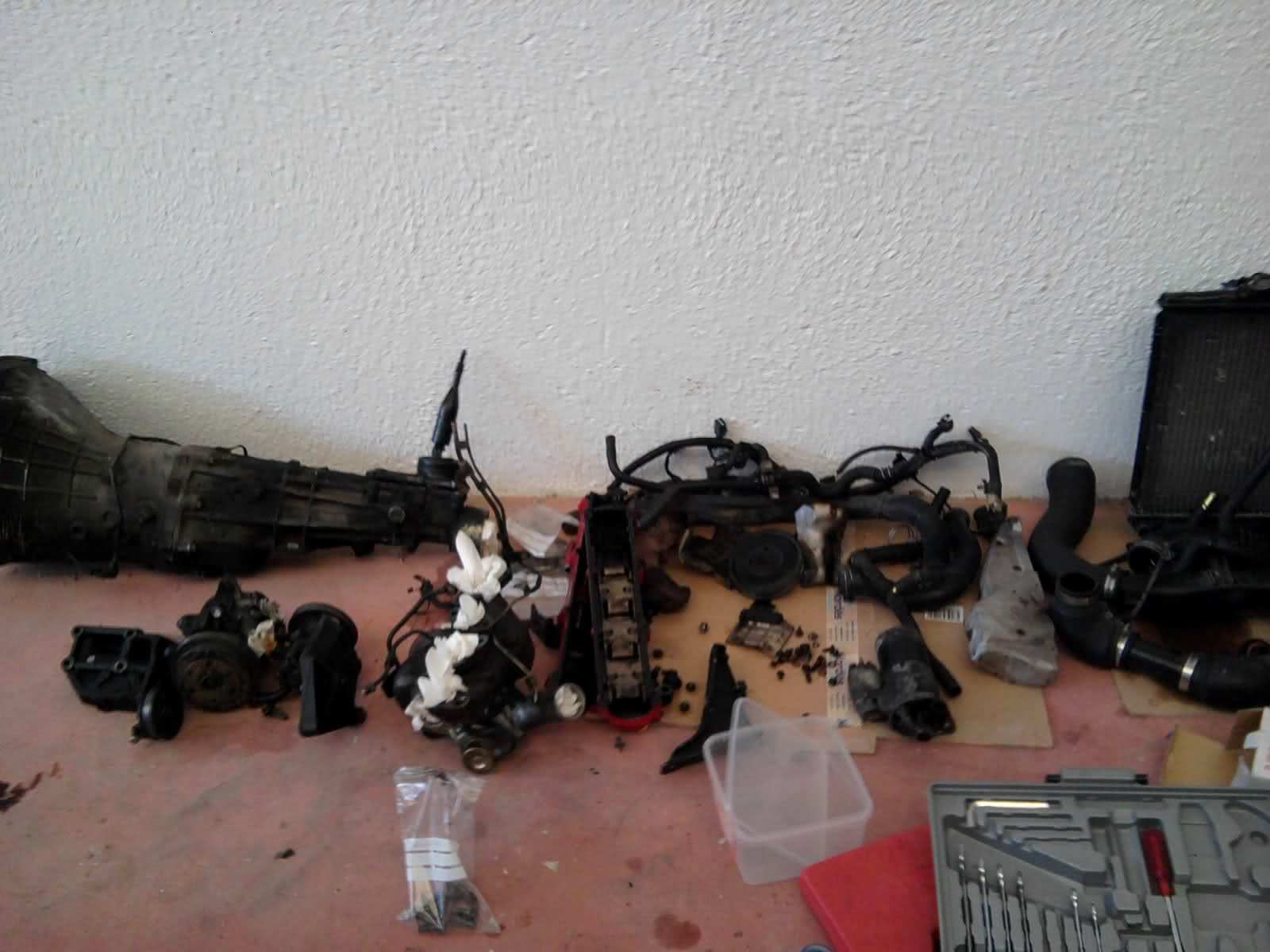

Hoy me he vuelto a liar con el motor y parte del interior jejeje
El motor ya está en su soporte, al final con los tornillos de 12cm que compre me vinieron como anillo al dedo.
El turbo y los colectores ya están quitados (que menuda guerra han dado), el alternador también, manguitos varios quitados, del interior he empezado a colocar otra vez el cableado, repasar detalles que no me gustaban… vamos la mñana ha cundido jejeje

Pues no seguí desmontando porque gire el motor para dejarlo inclinado y sacar los colectores y turbo y como ahora el reparto de pesos esta muy desesquilibrado (toda la admision debajo y nada arriba) no tuve huevos a girar el motor, vamos no tuve huevos porque no conseguía hacer suficiente fuerza para sacar el tornillito que hace de tope para que el motor este quieto, no podia hacer palanca y sacar el tornillo a la vez jejeje.

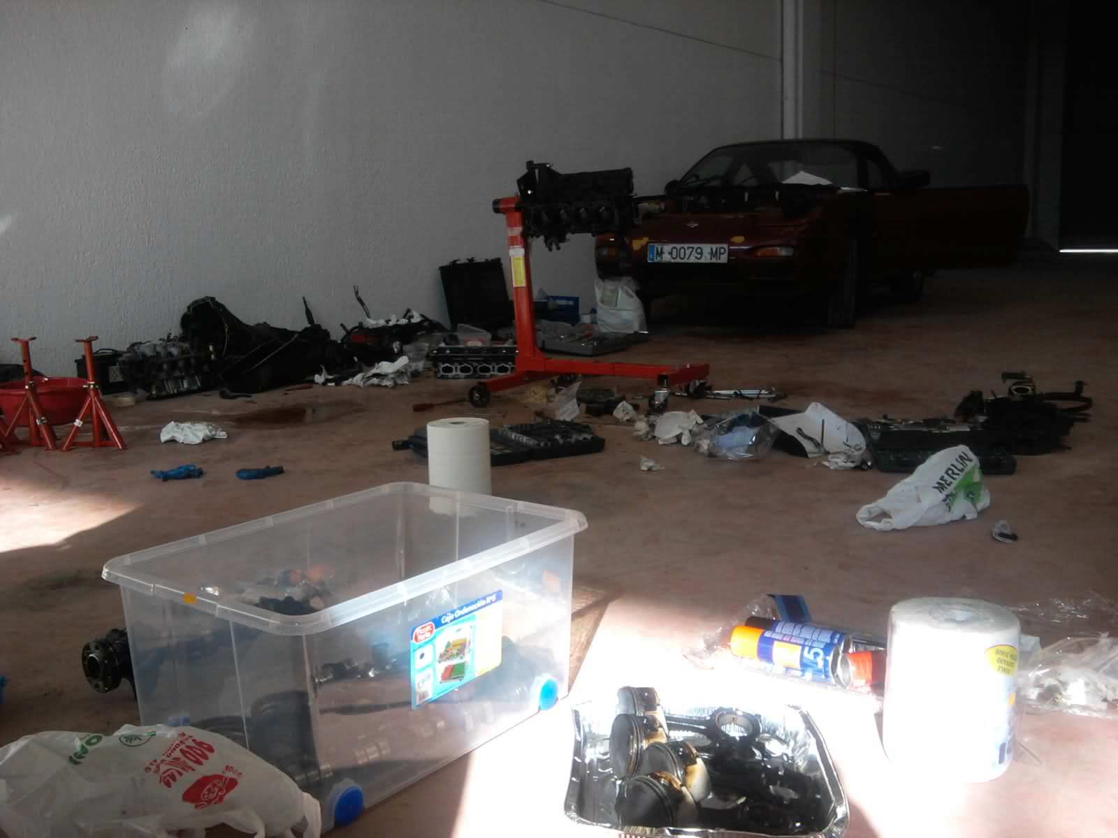

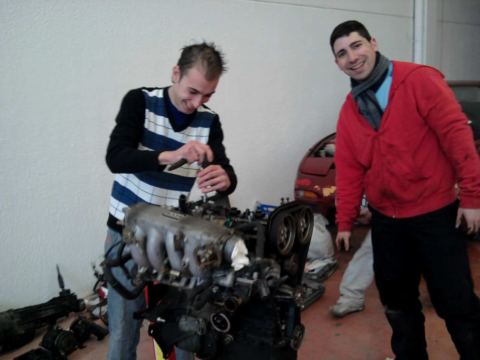

de nada gayer aqui mando unas fotillos que se vea algo de lo que hemos hecho.
que sonrisilla teniais victor y tu… aun no habiamos encontrado la sorpresa
bueno nos hemos liado a desmontar y no nos hemos parado a hacer niguna foto… nos nos a dado tiempo porque…
pero bueno despues de todo hemos hecho un descansito para tomar un aperitivo, pistones horneados con salsa 10w40 a las arenas del desierto jaja
y este es el desorden ocasionado en una hora y media que hemos tardado en destriparlo, hemos sido 4 fantasticos jaja.
bueno decir que madremia la que tenia liada ese CA. luego dicen que los motores dan problemas.
bueno comentar que los arboles de levas van directos a la basura junto a la culata dado que la parte del escape hace que no veia aceite un año, 2 de los asientos estaban desechos, todos los taques jodidos. del lado de la admision ha habido falta de lubricacion lo que a causado un calentamiento excesivo y un desgaste brutal tanto de los asientos como de los taques asi como los arboles de levas.
de culata para abajo la rectificadora lo dira, encuanto al bloque y cigueñal el cual esta un poco arañado.
los casquillos de biela estaban bien menos el 3º que estaba tan sumamente desecho que los casquillos con la muñequilla puesta se salia.
la bomba de aceite tambien estaba jodida dada que la bolita de acero estaba disparada. bueno y los casquillos de bancada tenian desgaste normal esceptuando alguno que estaba un poco arañado.
