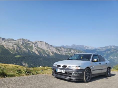

El coche actualmente está con los silentblocks Strongflex Amarillos ya montados, aunque tengo que desmontarlos de nuevo para engrasarlos bien ya que parecen muelles de un colchón viejo. El final Remus adaptado y montado, además de haberle realizado un setup básico para que el coche esté plano conmigo subido y para que pase peinando hormigas cuando entre al parking
, ya que hasta que no lo tenga bien probado no quiero hacerle nada más específico. Básicamente, porque el coche ha cambiado completamente y en muchas ocasiones todavía falta piloto. ![]()
Además, este verano me he entretenido con unos colegas a quitarle todo el fulldip al coche con la intención de poder pintarlo pronto y ver como estaba la chapa debajo ya que no tenia ni idea…
Y asi se encuentra ahora mismo… Tiene la chapa perfecta para pintar por eso lo de los parches blancos, se enmasillo y lijó para dejar la superficie fina pero para evitar que muchas zonas en chapa viva se oxidasen, le puse imprimación blanca que era lo que tenía a mano en el momento.
Por falta de dinero no he podido aún darle una buena mano de pintura, ni he tenido tiempo para poder acabar de hacerle las 4 fotos y arreglarle 2 tonterias para poder homologar y pasar ITV, por falta de ganas quizás también puede ser, porque este hobbie esta cada vez más penado y al final te acaban quitando las ganas de tener ningún juguete.
Espero poder terminarlo pronto y disfrutarlo de una vez!
