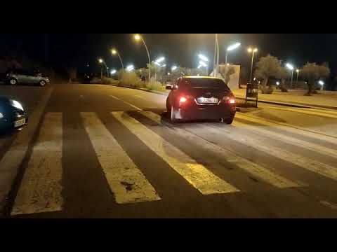

Buenas familia, os presento la nueva base, Kurotetsu, el sustituto de Haitetsu.
Misma marca, mismo modelo, mismo motor, peeeero… diferente kilometraje…
(Y sobretodo, menos chapuzas
Este pequeñin, tiene apenas cumplidos los 152k km
Lleva un SR20DE joven y que tiene muchas ganas de caminar. La idea es mejorar el proyecto de Haitetsu, partiendo de una base mucho más sana y habiendo aprendido varias cosas.
