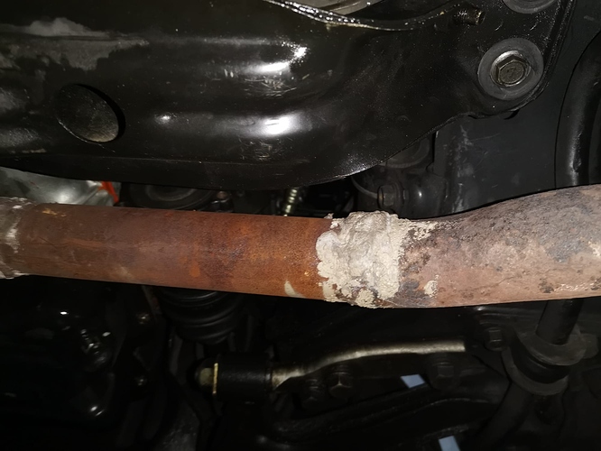

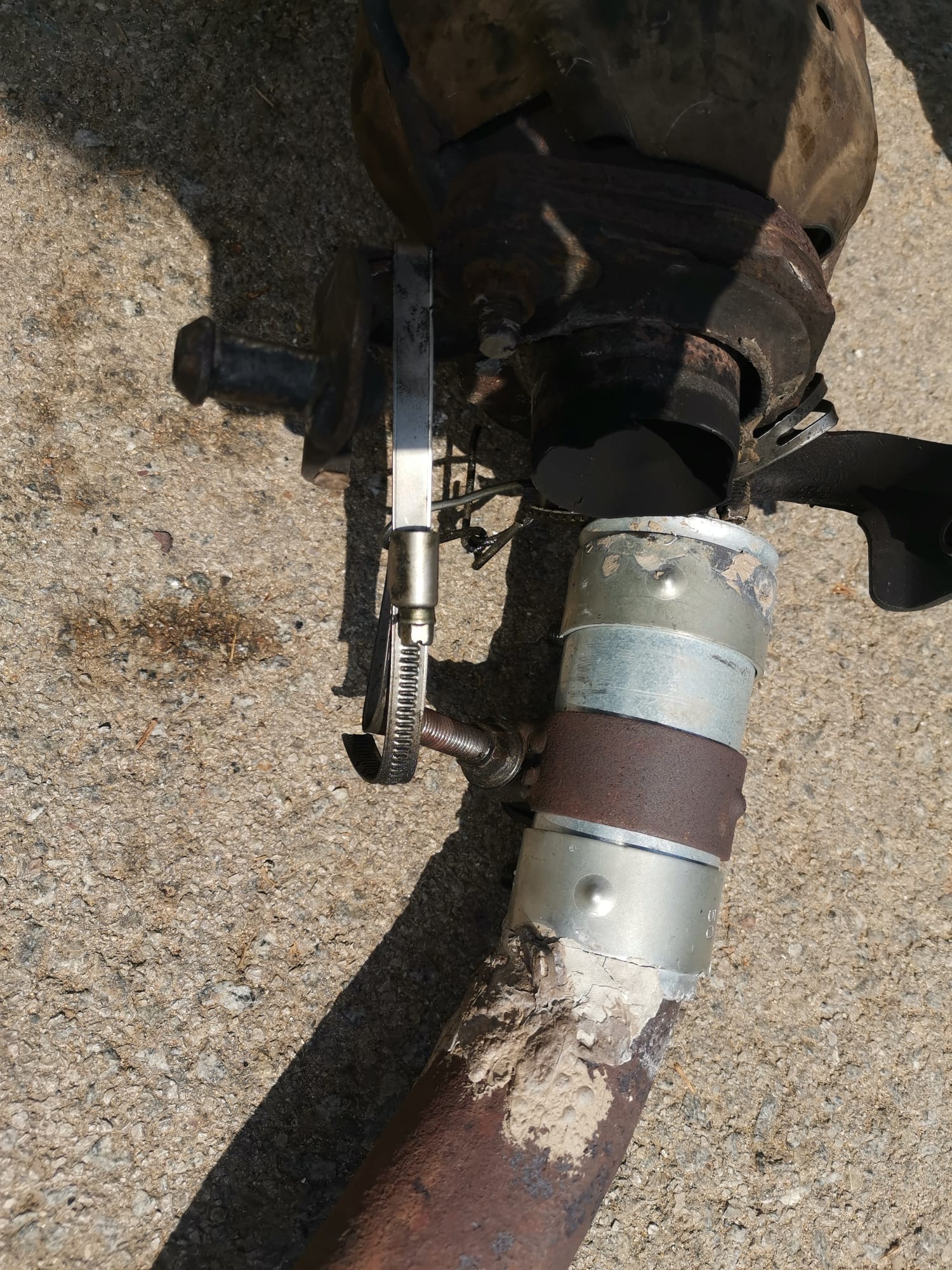

Fueron que el coche me lo daba sin ITV, pero que la iba a pasar sin problemas, que me lo dejaba todo perfecto para que la pasara, que no me preocupara por eso. Que no la pasaba por tiempo. El escape también me lo daba sin la petaca final, que lo tenia algo modificado, pero que me lo montaba bien con bridas para que no fugara.

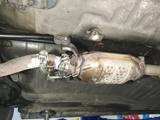

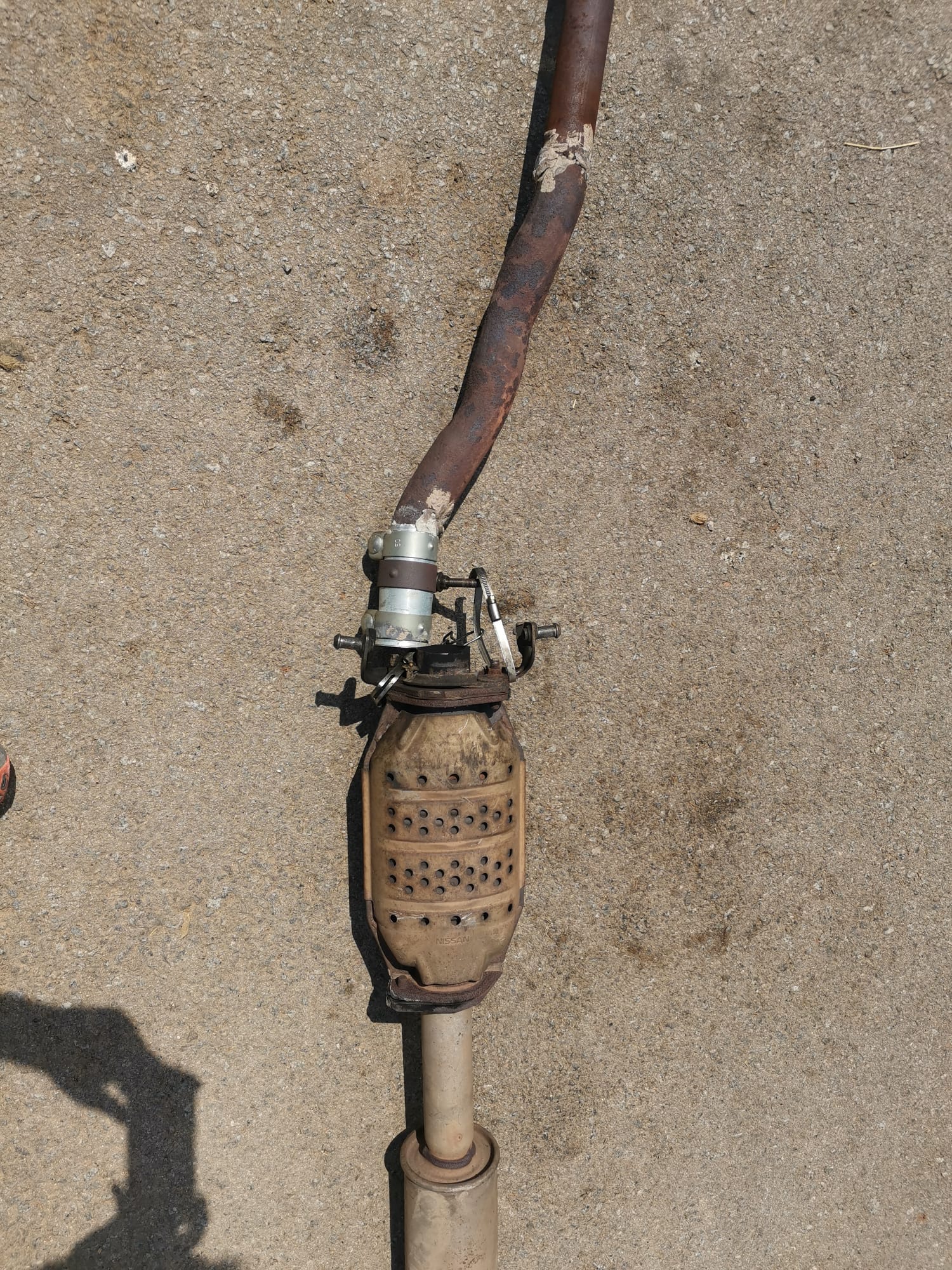

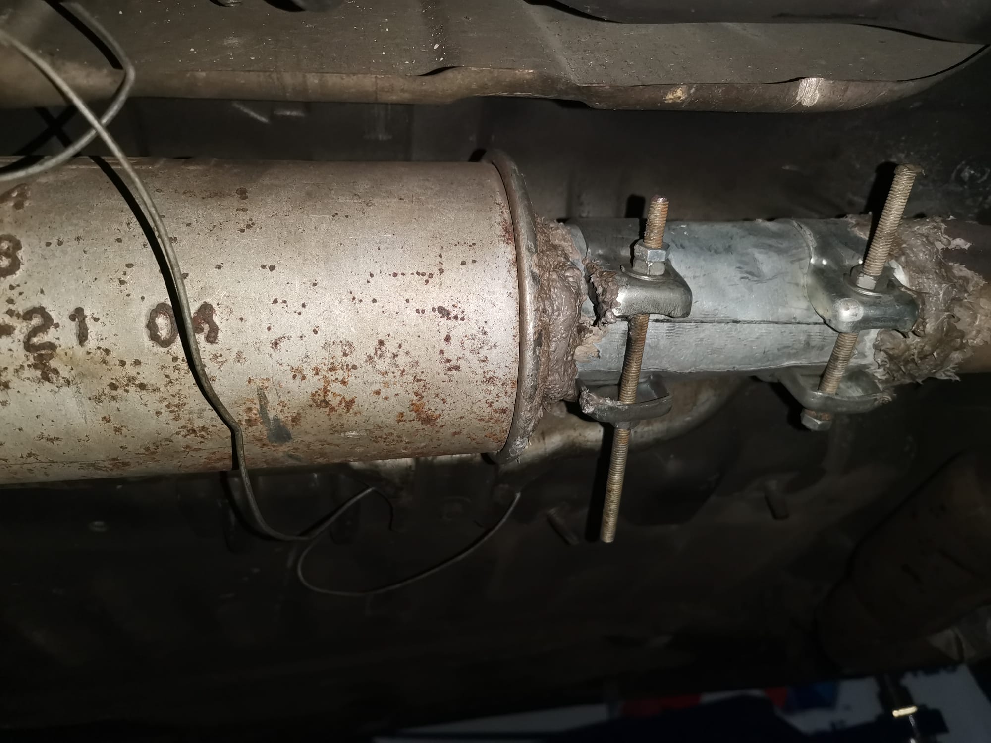

El escape “bien montado”, “sin fugas”:
Un escape lleno de alambre para sujetarlo, con mazacotes de pasta anti-fugas que se caía sola, el catalizador que iba casi rozando el suelo, etc… En fin, pasé de llevarme un coche con la ITV pasada y entero, a tener que dejarme yo un dineral y horas de trabajo para poder pasarle ITV.

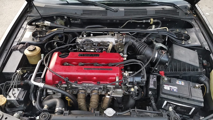

Pero la cosa no acaba aquí, hace unos días tuve que cambiar la junta de la tapa de balancines, porque literalmente “salpicaba aceite”, que fue lo que me encontré cuando saqué la tapa?
Una junta de tapa de balancines reutilizada y partida, y pasta sellante a saco y sin sentido por toda la junta. Ya viendo el escape y viendo como estaba esto, me dio PÁNICO saber como había rehecho el motor este elemento…

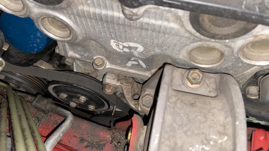

Y efectivamente, las desgracias nunca vienen solas, ayer me di cuenta de que me tira aceite por la tapa de distribución, seguramente porque también haya hecho la misma obra de arte sellandola, y como extra, dejándose tornillos por poner:
Foto de cómo debería estar:
Total, que aparte de tener que pasar ITV, haber comprado TODO el escape, dejarme casi 150 eur en el taller para arreglar la chapuza de la tapa de balancines, ahora tengo que sacar la tapa de distribución (sacando cárter, poleas, correa auxiliar…) y dejarme otro dineral en arreglar algo que debería de estar perfecto.
