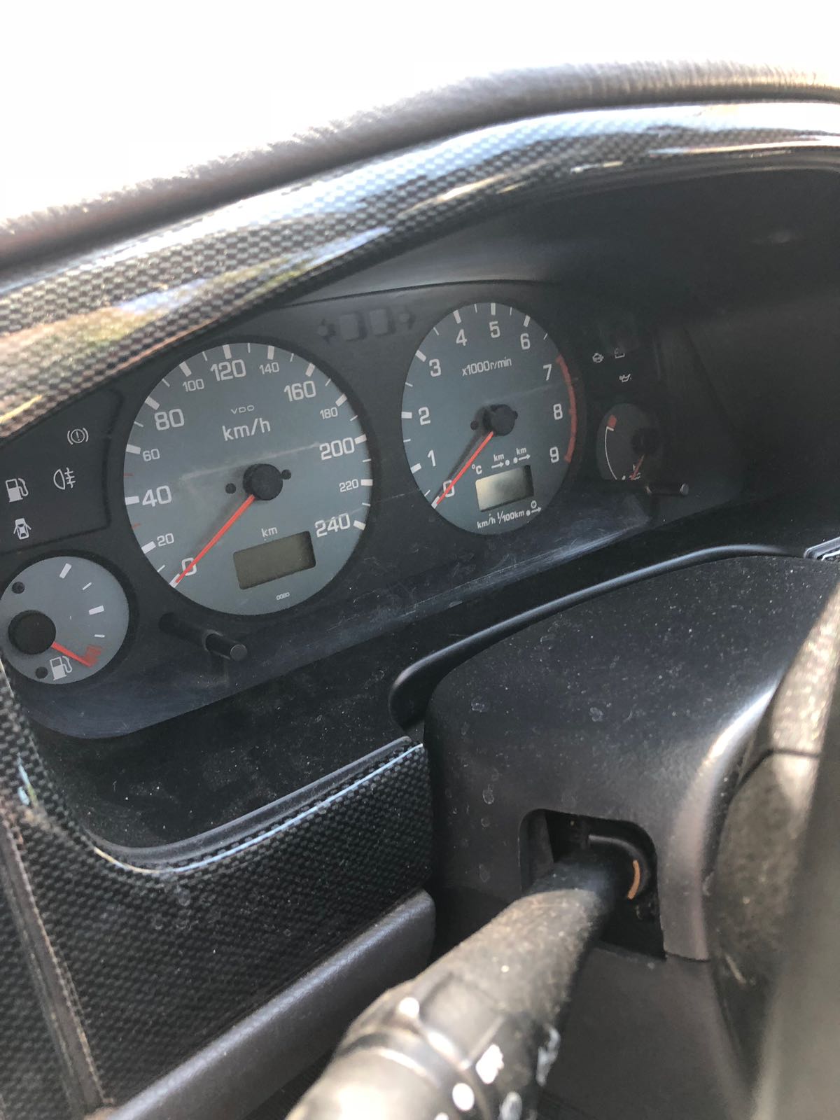

¡Buenas! Hace poco compré un Nissan Primera GT (SR20DE), con casi 300mil km a sus espaldas.
Me costó 200eur ya que el anterior propietario le cambió los colectores de escape por unos en acero inoxidable y mantuvo la misma tornilleria. El resultado fue uno de los pernos partido dentro de la culata, un festival… ![]()
Sin saber muy bien donde me metía, le ofrecí 200 eur, ya que el coche por dentro estaba bastante bien (a excepción del asiento del conductor…), aunque por fuera necesitaba cariño. Además llevaba algunas chuches, como:

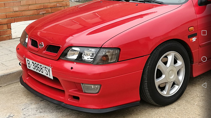

Este es el trasto, antes de ir a por él:

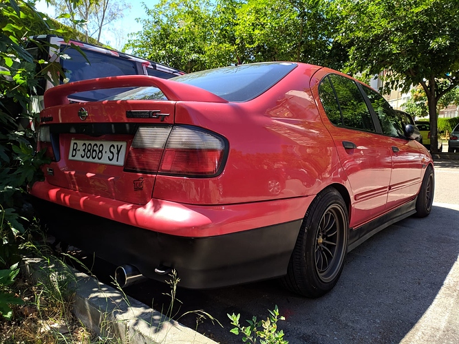

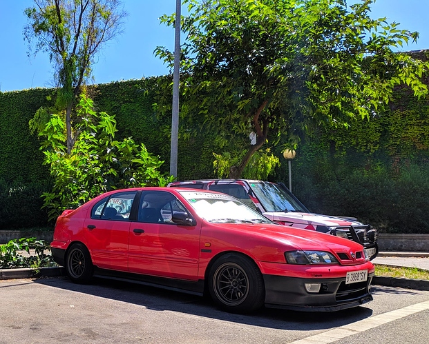

Y para acabar, unas fotillos del otro día que fui a dar un paseo:

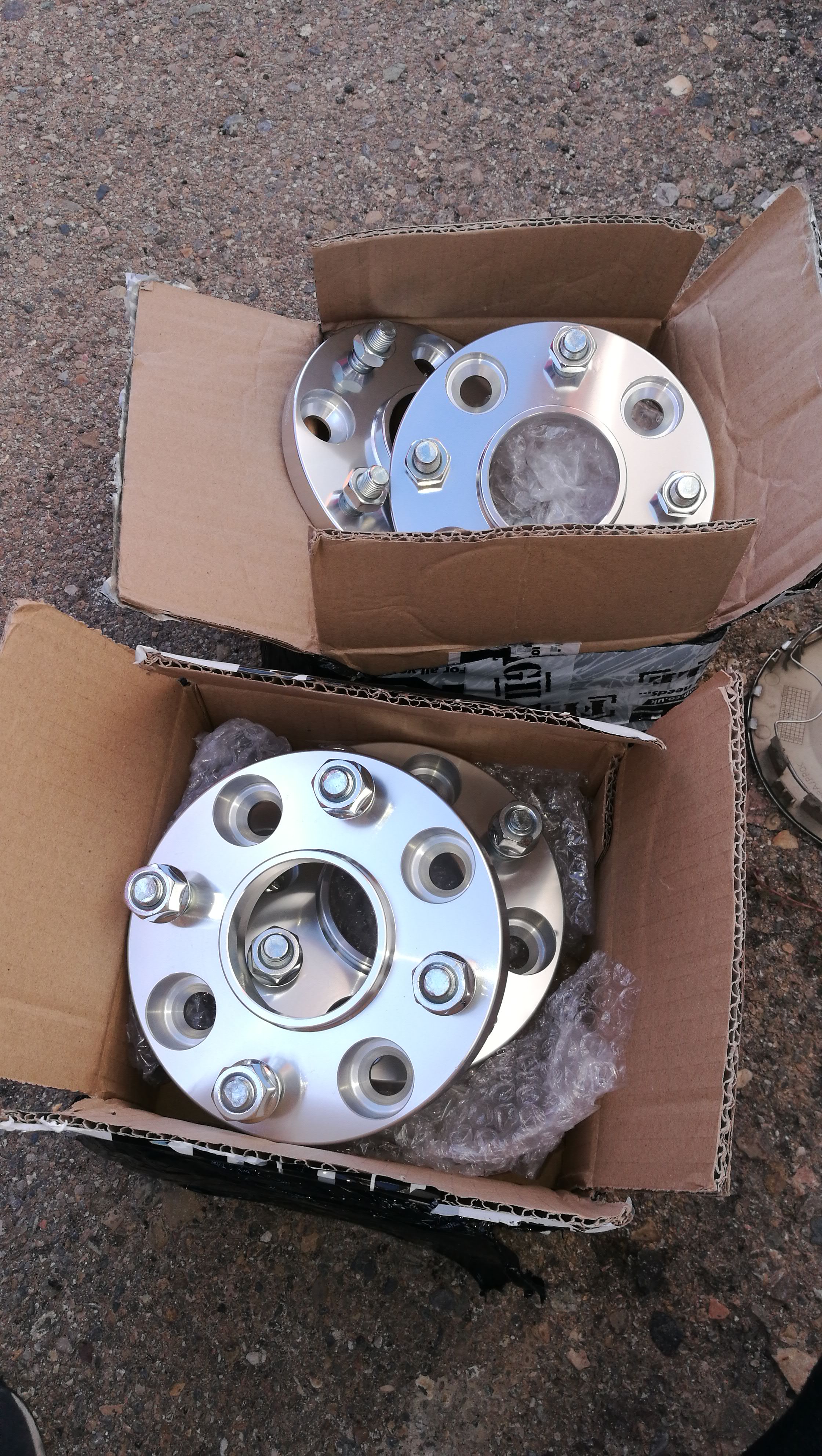

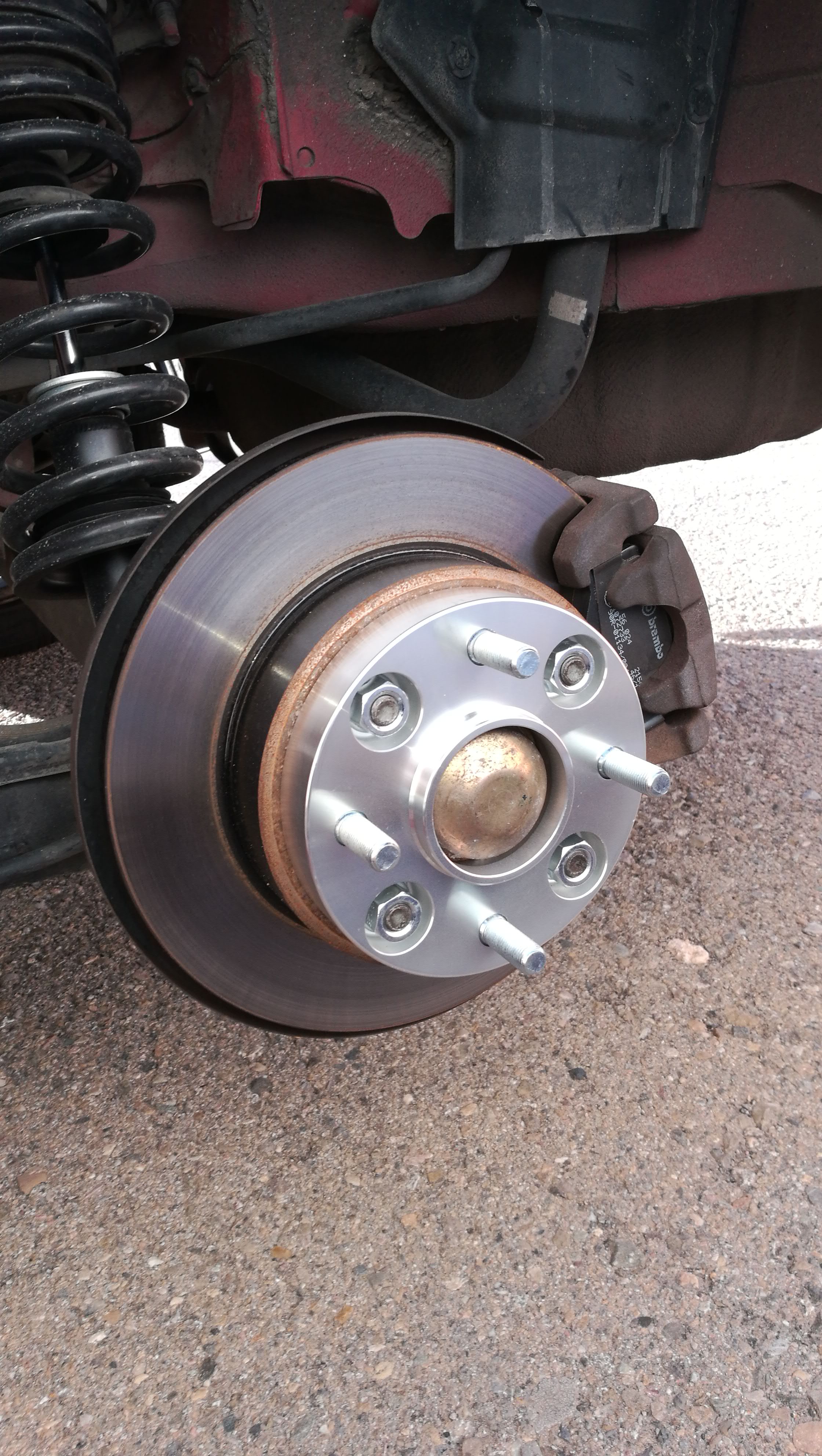

Iré subiendo todo lo que le voy haciendo, si tenéis o habéis tenido este bicho comentadme cosillas que se le puedan hacer. De momento tengo en mente unos separadores para dejar las ruedas a “ras” de carrocería y un “Short Shifter” (la palanca tiene 5 km de recorrido entre una marcha y la otra
