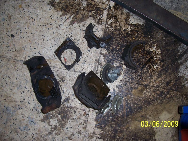

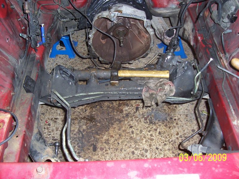

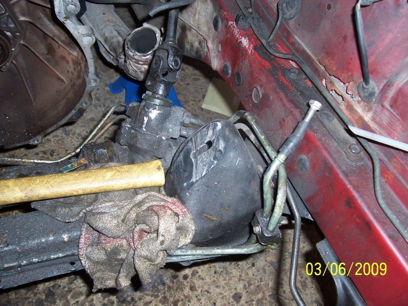

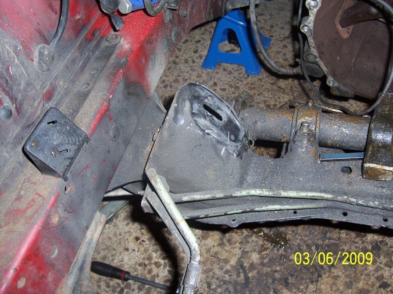

Bueno asi quedaron los huecos donde van los soportes de motor, era imposible aflojar la tuerca que los sujeta con una mierda de llave de codo que es lo unico que entraba, estaban apretadas a conciencia i solo consigo dejarlas redondeadas asi que como van a caer unos soportes nismo coji la radial i dije, o tu o yo
Asi quedo el disco i lo acababa de estrenar xDD
http://img200.imageshack.us/img200/447/0000541.jpg
I si, esto son los soportes de motor, o parte de ellos xDD menuda salvajada xDDD

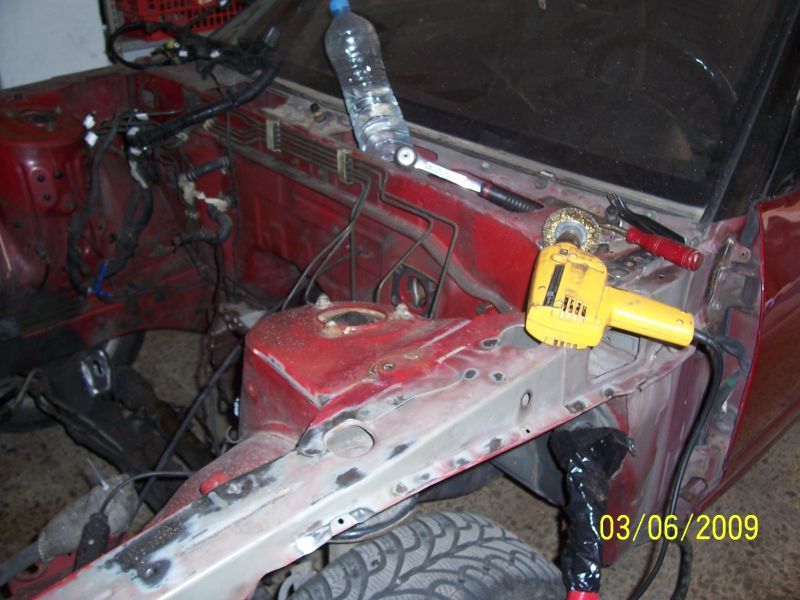

Despues de esto deje el garaje echo un asco de todo, cosas tiradas por todos lados, el suelo lleno de grasa de los soportes de motor, herramientas, piezas, en fin un caos asi que dedique un rato a hacer un poco de limpieza i orden que sino al final no cabere ni yo!
http://img5.imageshack.us/img5/9536/0000544.jpg
Vista frontal del trasto
Ya os dije que no tenia muchas ganas de trabajar xD
http://img5.imageshack.us/img5/8614/0000546.jpg

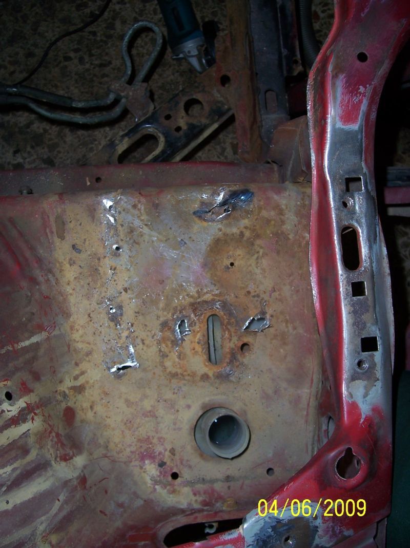

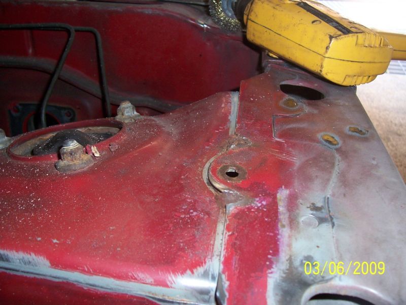

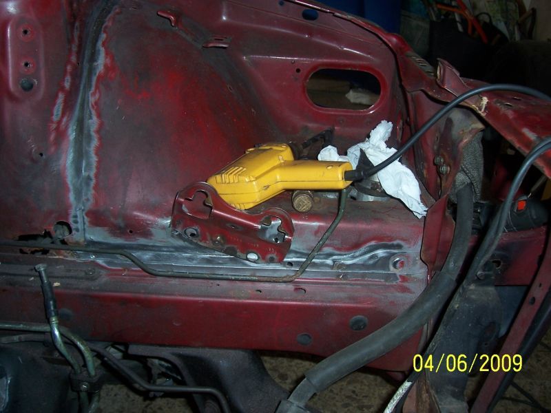

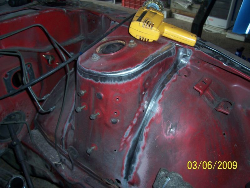

Pero bueno algo habia que hacer…Yo de chapa no entiendo mucho pero bueno, decidi cojer el cepillo de puas de alambre i darle a las zonas con oxido
Esta zona estaba tapada chapuceramente con silicona, se puede apreciar muy bien que tiene unos rajotes de 3 pares de cojones i oxido por un tubo, hay que arrancar esta pieza i soldar otra nueva o hacer una artesanal, como? pues ni ■■■■ idea…algo me ingeniare

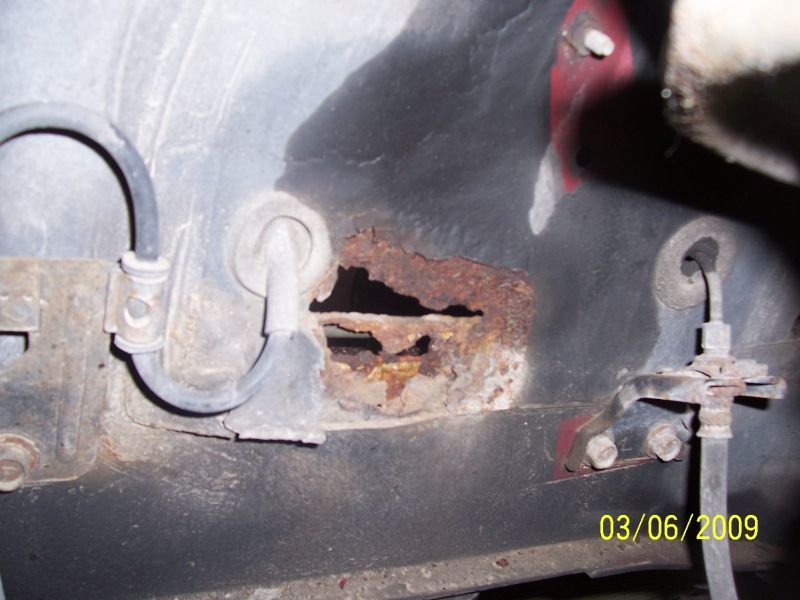

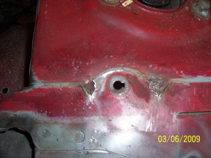

I parece ser un mal endemico pero en el paso de rueda del lado piloto me encontre un abujero, literalmente, vi algo suelto, lo toque i zas, cayo un trozo de hierro, bufff…Esto habra que cortar por lo sano i soldar un trozo de chapa dandole forma, la verdad que el post del portugues scorcher me a venido como anillo al dedo para hacerme una idea de como hacerlo

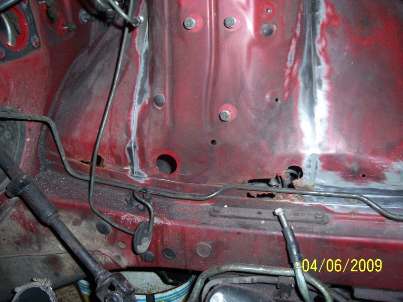

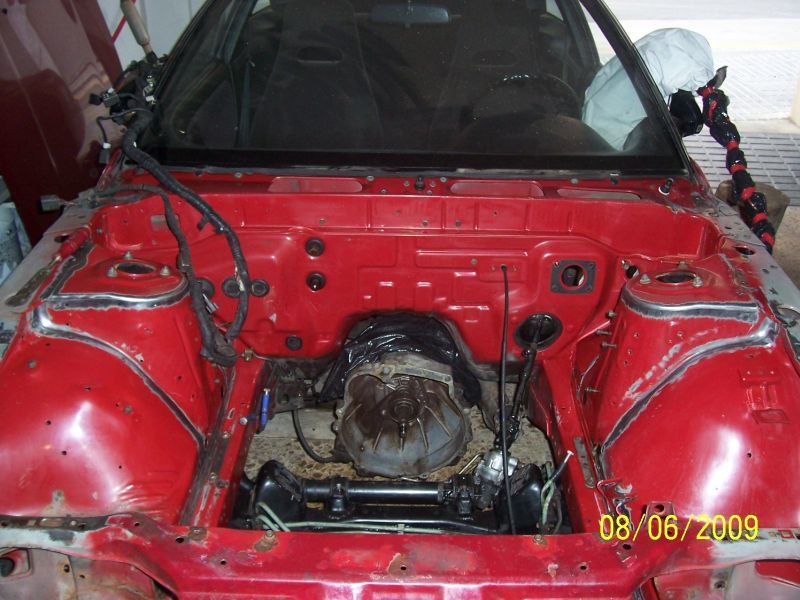

scorcher, el chico portugues que hace unos dias puso un post del proyecto sobre su S13 estuvo reforzando el chasis i reparando oxidos asi que realmente me a venido de perlas para hacerme una idea de como trabajar el chasis asi que me e puesto a sacar la masilla i la pintura de las uniones de las torretas de suspension para soldarlas
http://img5.imageshack.us/img5/8242/0000553.jpg
http://img5.imageshack.us/img5/684/0000554.jpg

Grimsta aver si tu puedes ayudarme con el tema chasis que estoy liado con el i estoy muy verde en el tema de reforzar el chasis, tratar los oxidos…etc tienes msn?
para lijar, mejor que los cepillos de alambres para el taladro (ya sabras que aunque lo lleve bien “cuesta” algo) hay un tipo de producto que son abrasivos tridimensionales (trizac puede ser el nombre?¿?¿? no lo recuerdo)
la verdad es que este tipo de abrasivos, tanto en taladro como en rebarbadora, te apuran el trabajo muchisimo, el acabado es perfecto y NO dañan absolutamente nada la chapa (la forma es parecida, pero en vez de puas es como un estropajo muuuuy duro y de colores del tipo azul, lila… segun fabricante claro)
pruebalo y ya veras cuanto tiempo ahorras (los vende cualquier casa de recambios, pinturas etc…)
Nose a que te refieres tio :S no lo habia oido nunca eso, puedes colgarme una foto de eso?
Aver yo las dudas que tengo son…
1º- para soldar el chasis, que tipo de soldador se usa? yo tengo a disposicion un electrogeno decente con bastante potencia, se puede soldar la chapa con electrogena? o hay que usar una TIG de estas con varillas? es que al igual con la electrogena abujereo la chapa con solo rozarla, que la chapa no es muy gruesa que digamos…
2º- las uniones de chapa llevan como una especie de “masilla” amarilla que a la vez de unir mas las chapas las protegen de oxidaciones i demas, yo tengo pensado dar con el producto desoxidante, soldar i despues darle con masilla de esta a las soldaduras pero donde venden este tipo de masilla? seria algo asi como en el post del chico portugues
http://www.clubjapo.com/foro/showthread.php?t=128982
http://img88.imageshack.us/img88/6974/dsc00134gx9.jpg
http://img177.imageshack.us/img177/7072/dsc04200me7.jpg
Le envie un Mp a el preguntandole pero no me a contestado, nose si es que no me a entendido bien o no se conecta o que pasa :S
No hay ningun chapista por aqui que pueda ayudarme? XD
Si señor tio! menudo proyecto te estas montando!!
suerte;)
Para soldar, no se como se llamara alli pero se puede hacer cualquier de los 3: TIG, MIG, o ARC. Para MIG o ARC se puede soldar atravez de la chapa, pero para TIG todo tiene que estar limpio. Hay un quemical que usamos para desolver la masa amarilla, pero se me escapa el nombre, pero es muy facil de usar. Pero ponte guantes de goma en las manos cuando lo usas!

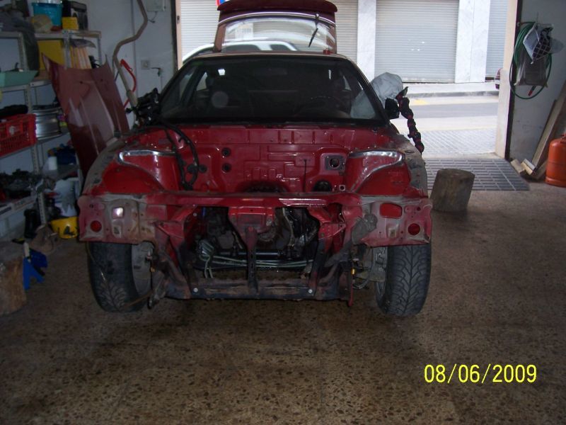

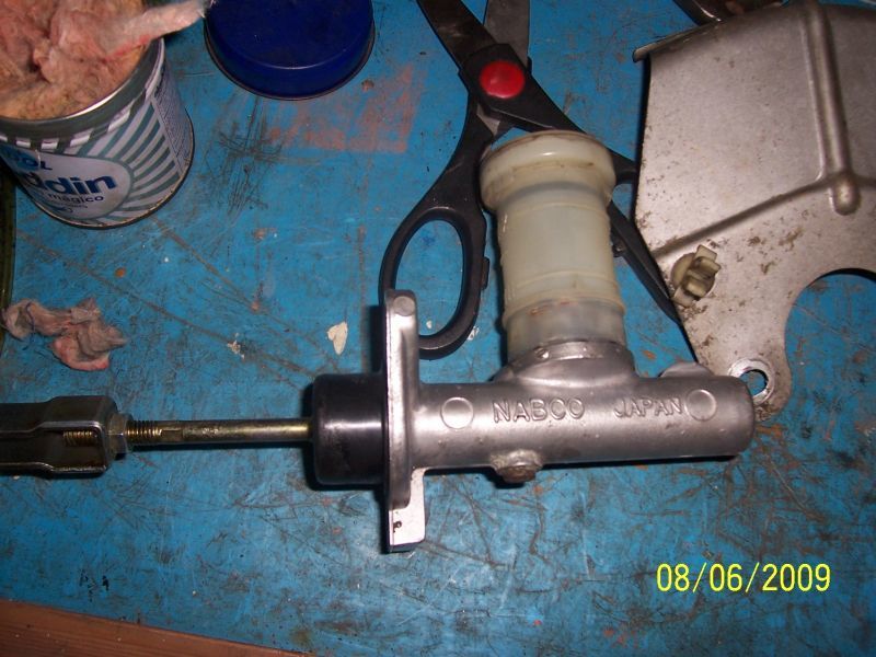

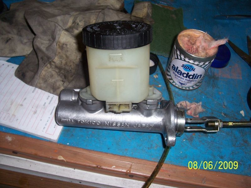

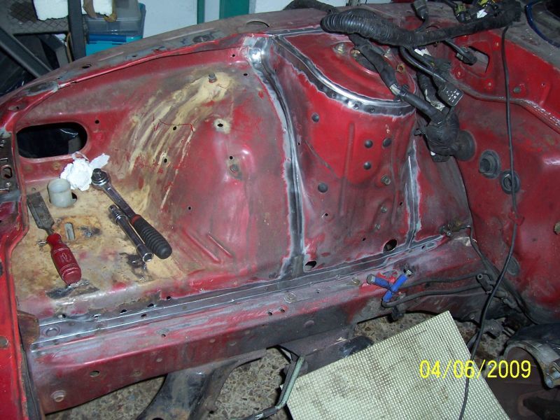

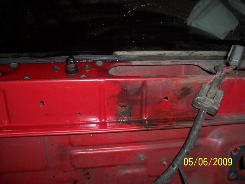

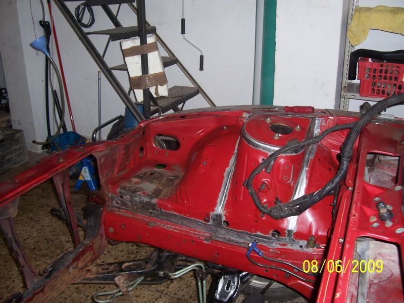

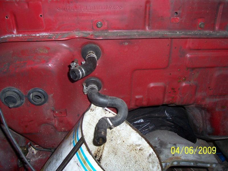

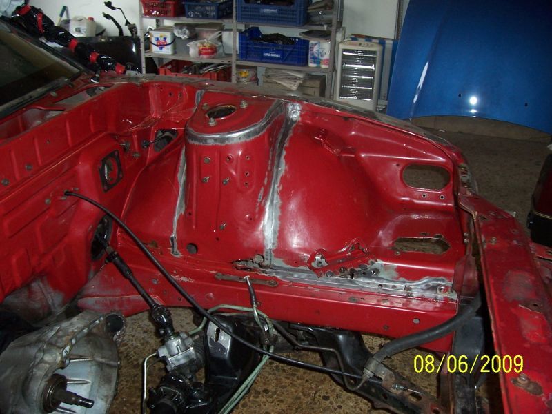

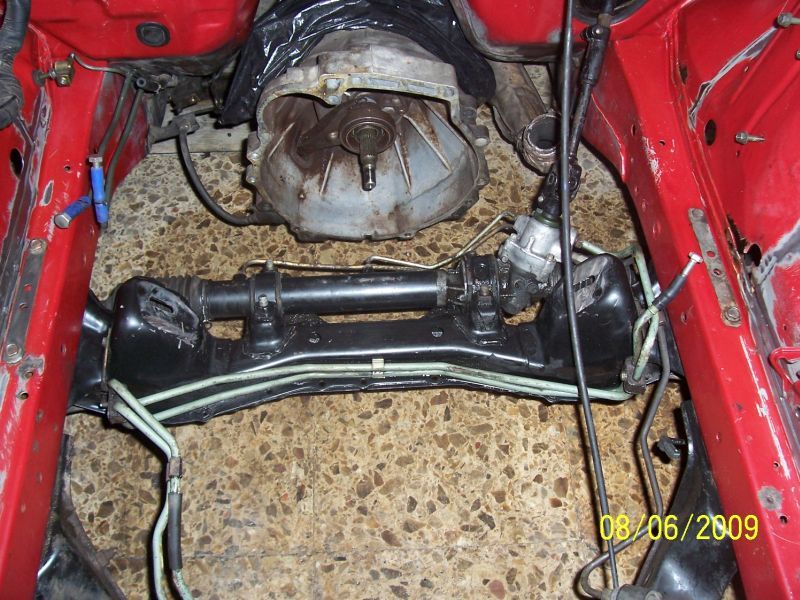

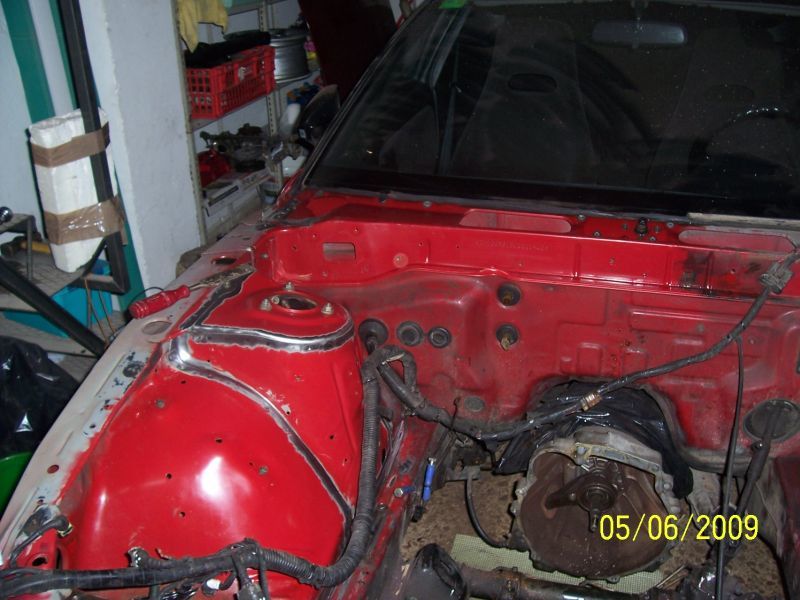

Hacia dias que no actualizaba :smiley: es que tampoco hay mucho que hacer, e estado limpiando i desengrasando el vano motor para llevar el coche a chapa i pintura i que tengan que hacer lo menos posible i limpiando piezas varias, os dejo las fotitos

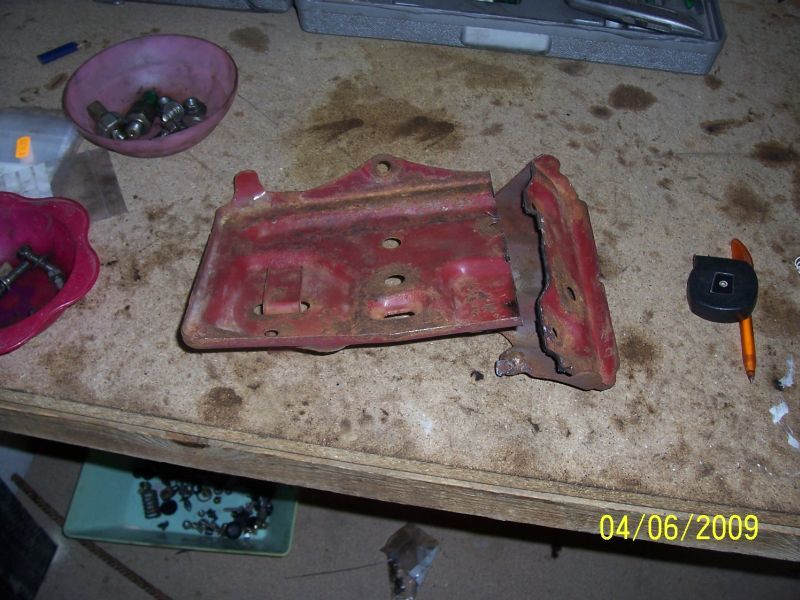

Arranque el ■■■■ soporte de bateria que tenia mas oxido debajo que la ostia i encima va soldado que te cagas el soporte asi que tuve que hacer de las mias…
Aver si pronto puedo hacer una actualizacion interesante…:naughty:
El aladdin es único tio :roto2:
JAJAJAJAJA tu te reiras pero el aladdin va de ■■■■ madre para segun que cosas XD
Que me rio ni que na? ALADDIN ES DIOS! que hubiese echo yo muchas veces sin aladdín :frowning:
Ah bueno jajajaja, pensaba que te estabas cachondeando macho xDDD para piezas asi con recovecos i tal va de ■■■■ madre pa darle algo de brillo a la pieza i que luzca mas pero para piezas planas yo uso un disco de tela i esparto i pasta de pulir i queda a espejo :smiley:
Madre mia, no creo que muchos sepan la de curro que da limpiar el vano del s13, que si grapas de plastico que si tubitos del ABS que se doblan con la mirada que si chapas (■■■■ soporte de la bateria) soladas en fin, se ve tan bonito asi pelado y tan limpio que hasta da pereza volverle a meter toda la mierda dentro jajaja
