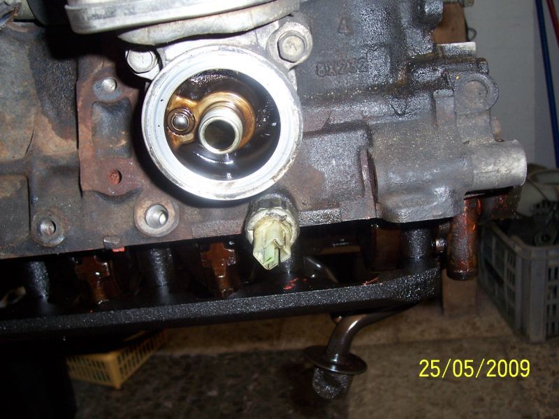

Pelando el bloque motor del todo para llevarlo a la rectificadora, el enfriador de aceite i demas
http://img193.imageshack.us/img193/6263/0000483.jpg
http://img193.imageshack.us/img193/8807/0000484.jpg

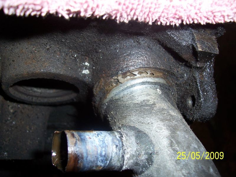

Las soldaduras de los conductos de refrigerante que van al bloque no parecen estar en buen estado, ademas de tener el tubito fino rajado por la punta

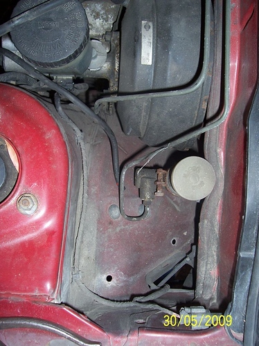

El deposito de refrigerante (el vaso de expansion) es la peor cagada que e visto nunca…como puede tener un sobrante que escupe directamente encima del chasis? es una ■■■■ locura…es un defecto muy grave i que crea una cantidad brutal de oxido por esa zona, lo arreglare soldandole al sobrante un tubito para conectar un manguito que escupa al suelo

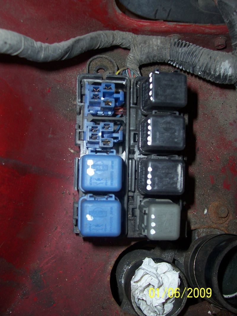

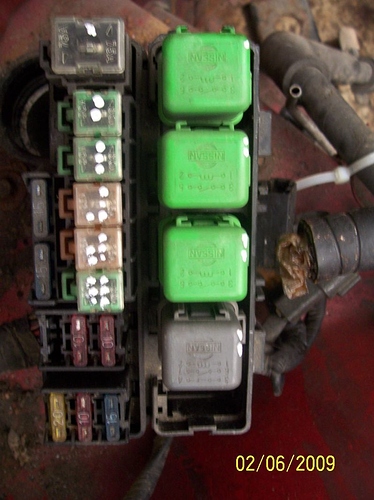

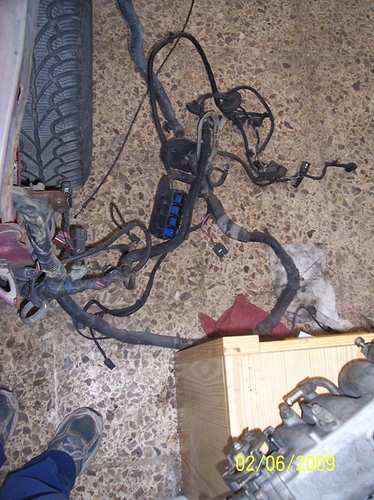

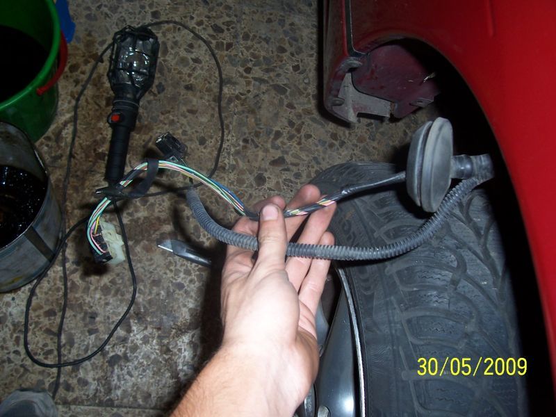

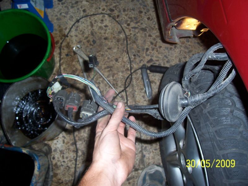

Cableado i mas cableado…hay que pelar el vano motor i hago alguna marca que otra pero igualmente va a ser una locura volver a montar todo, i lo que queda por desmontar…
http://img193.imageshack.us/img193/9277/0000493.jpg
http://img193.imageshack.us/img193/8624/0000494.jpg

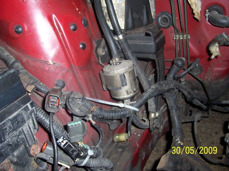

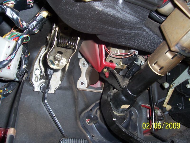

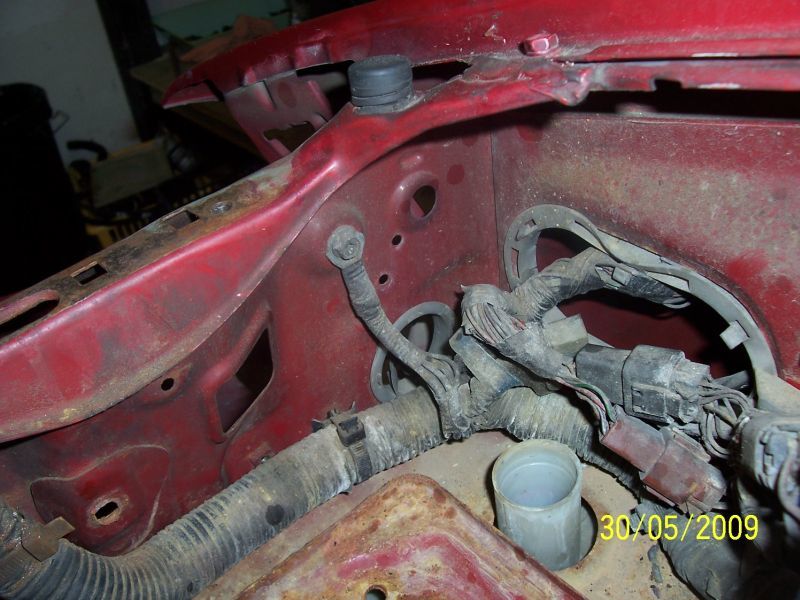

Por la aleta del lado del copiloto pasa el mazo de cables que se divide en 3 partes, el conector del intermitente de la aleta, cableado en el modulo del abs i otro cableado que va hacia dentro del habitaculo, no queria pero tuve que desconectar la ECU para sacar ese cableado, no me quedo otra, no tengo fotos sacando la ECU ya que estaba un poco estrecho en los pies del copiloto como para tener que hacer fotos, lo siento
http://img193.imageshack.us/img193/8778/0000496.jpg

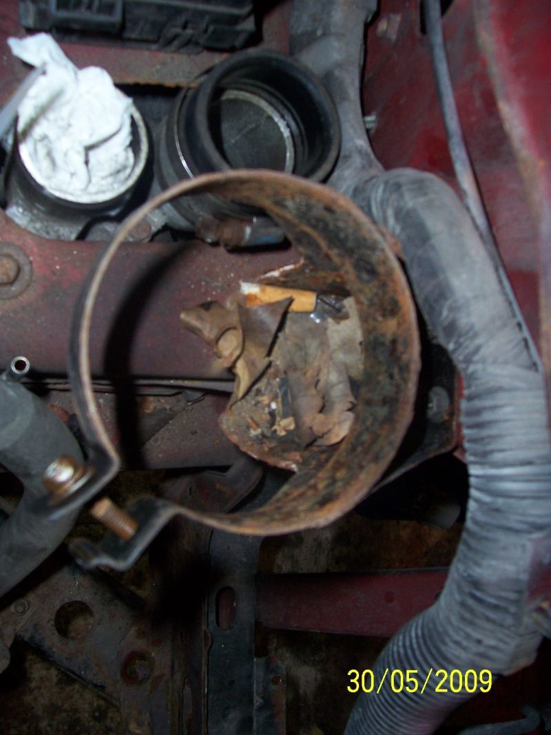

Sacando lo que creo que es el canister, el canister es una especie de sistema que absorve los gases que se acumulan en el deposito de gasolina i los recircula a la admision para quitar presion al deposito de gasolina i aprovecharlos para mejorar la combustion ya que estos son inflamables
http://img193.imageshack.us/img193/8289/0000503.jpg
El soporte del canister esta totalmente demacrado, esta tan oxidado que se me quedaba a trozos en la mano, no tiene arreglo, i eso por no hablar de la porqueria que habia por ahi jajaja si alguno tiene por ahi en un despiece de S13 el soporte del canister (el bote negro que esta pegado al faro del lado del piloto) que este en buen estado se lo compro ya que me hara falta

Mucho cuidado con los conectores, suelen estar podridos (el plastico del que estan hechos se deshace) y sulfatados. Vete a una tienda de electronica y comprate un spray limpia circuitos y le das a todo conector que veas, asi se quitara el sulfato y quedaran protegidos durante mas tiempo contra la corrosion. Prohibida la cinta aislante, solo hace que se pudran mas los cables, si ves un cable pelado o medio roto lo cortas, lo sueldas nuevamente con estaño y cubres la soldadura con tubo termoretractil. te quedara como nuevo.
Lo del vaso de expansion conincido contigo, no me entra en la cabeza como coño lo han diseñado asi, siempre cae agua en el vano. yo me estoy comiendo mucho el tarro con el tema porque por un lado me gusta el vaso de plastico transparente para poder ver bien la calidad del agua que esta dentro pero por otro lado pienso en los de aluminio ya que tienen desague al suelo y supuestamente durarian toda la vida. Tambien estaba dandole vueltas a lo de hacerle un apaño para adaptar un tubo de desague al vaso original, aunque no tengo claro aun como hacerlo ya que la salida es ovalada, y tiene por debajo un nervio hasta el final que hace que no se puede enchufar una manguera ni nada, tal vez limando un poco esa union que tiene por debajo se le pueda enchufar una manguera de desague, no se. Cuentame que ideas tienes tu con respecto a ese tema.

Cuando fui al recambista me arme de botes de estos i entre ellos tengo el limpia contactos, no sufras por ello aunque de momento aun tengo que encontrarme algun conector deshecho, pero porqueria dentro si tienen pero nada que no arregle un poco de limpieza :smiley:
Para lo de los cables tengo cientos de macarrones con aro de estaño i metros de funda termoretractil, yo solo uso la cinta aislante para enfundar mazos de cables i despues les pongo funda arrugada
Pues lo del vaso de expansion es facil, un coleguita me soldara con plastico a la boca del sobrante un tubito i a ese tubito pondre un manguito hasta el suelo, no tiene ningun secreto, pero las ideas que tu as dado tambien las veo factibles (lo de limar el nervio)

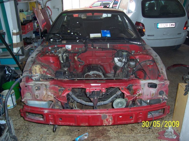

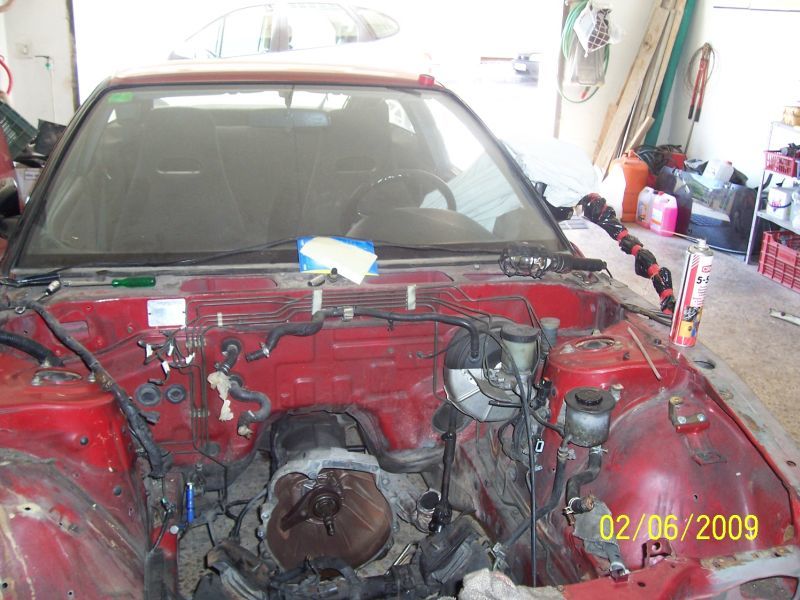

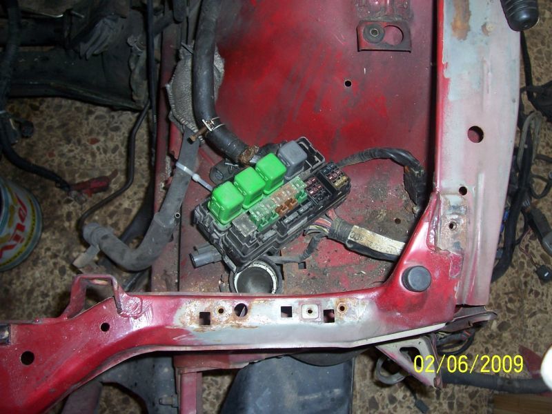

Mientras el motor esta en la rectificadora estoy liado con el vano motor vaciandolo para sanear i pintar cuando lo lleve al chapista, de momento solo pintare el vano motor ya que no da el presupuesto para pintar el coche entero pero bueno asi dejare ya el vano motor listo que es lo mas jodido i mas palante pintare el coche entero, el color elegido es el bayside blue del skyline gtr34
http://www.jdmsuge.com/wp-content/gallery/00000006_uk_r34_500bhp/921727-2.jpg
Bueno aqui os dejo las fotitos i los comentarios, que lo disfruteis!

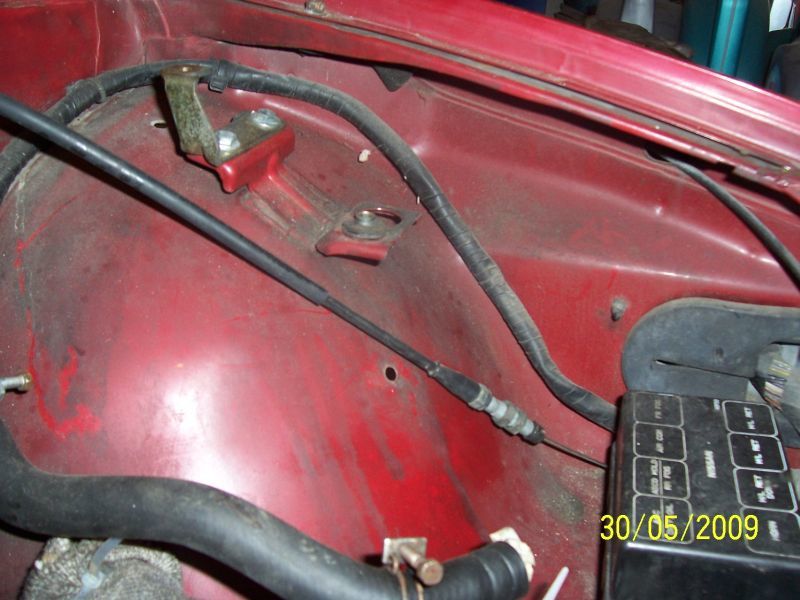

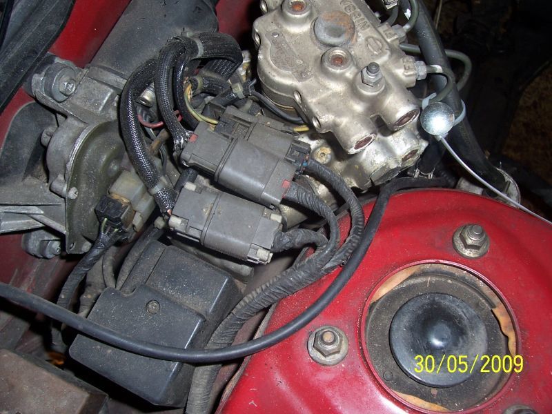

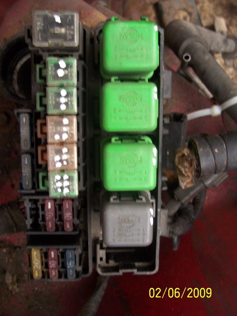

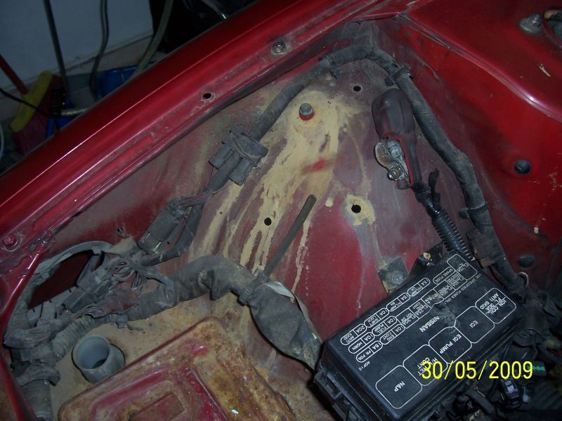

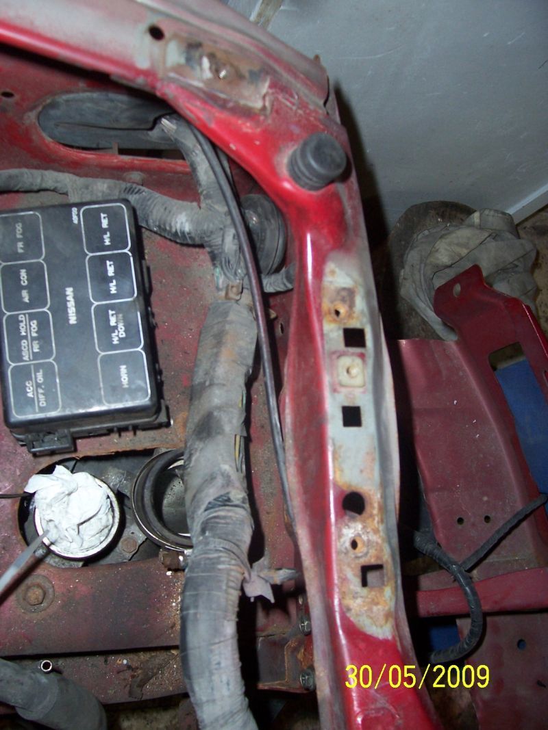

Hay que sacar del vano motor la mayor parte del cableado pero no es necesario sacarlo completamente del coche, solo con sacarlo del vano motor que no moleste para pintar es suficiente
http://img193.imageshack.us/img193/8059/0000507.jpg

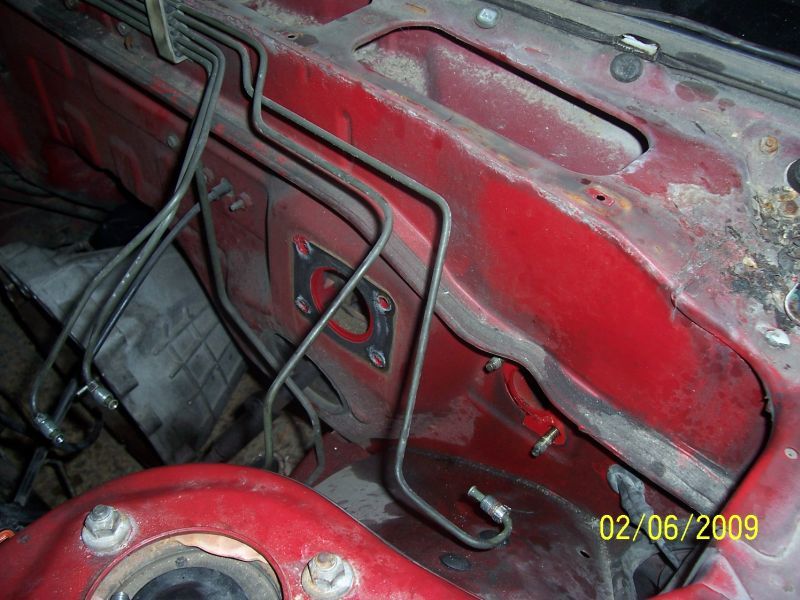

El modulo del ABS fuera! seguramente no vuelva a montarlo i empalme las lineas de freno para anular completamente el abs
http://img193.imageshack.us/img193/8203/0000509.jpg
http://img193.imageshack.us/img193/9239/0000510.jpg
http://img193.imageshack.us/img193/5313/0000511.jpg
http://img197.imageshack.us/img197/9084/0000512.jpg

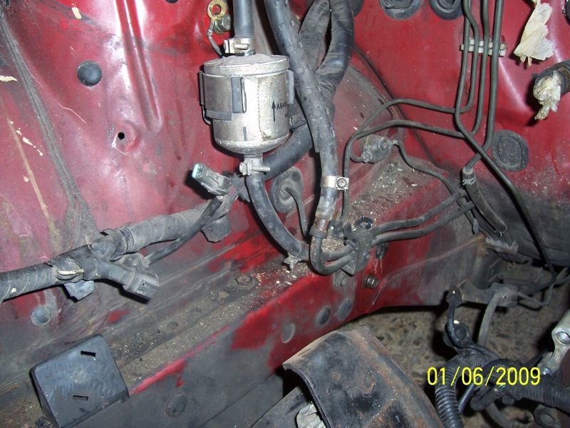

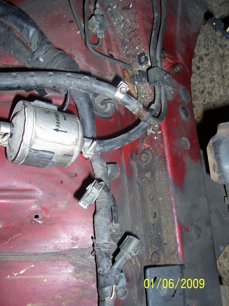

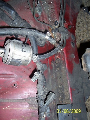

Filtro de gasolina fuera, ojito con fumar i hay que tapar despues las lineas de combustible con un manguito i un tornillo sino pierde todo el rato

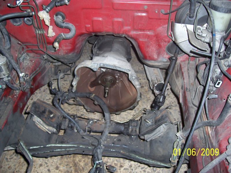

La caja de cambios de momento se queda donde esta
Venga piezas…vaya lio :lol:
Ya queda menos
http://img193.imageshack.us/img193/9276/0000517.jpg
Cables i mas cables, que locura:nut:

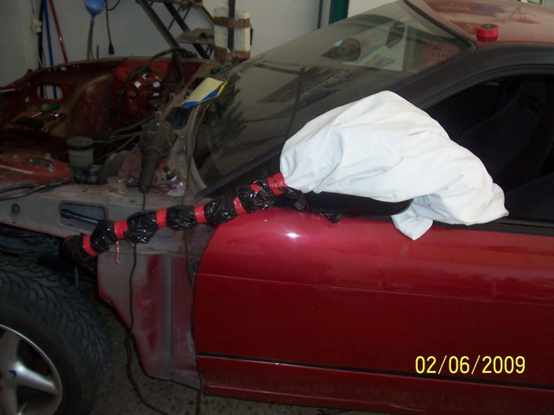

Bueno ya esta, a costado pasarlo por los huecos pero ya tengo el cableado fuera del vano motor

I e estado la mayor parte de la tarde peleandome con los soportes de motor que van al subchasis, no habia dios que aflojara la tuerca que los agarra al subchasis, la e dejado redondeada completamente, no cabia la chicharra i estavan apretadas a conciencia, como montare unos soportes de motor nismo me dije “a toma po culo” i coji la radial i hice una escabechina con los soportes de motor, mañana os pondre unas fotos pa que os riais un rato xD pero e subido del garajje que parecia que venia de la guerra, todo salpicado de grasa de los soportes de motor, madre mia, no querais saber la que e liado que es chica…:azzangel::lol-retry:
