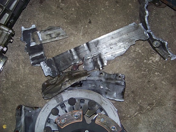

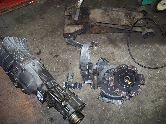

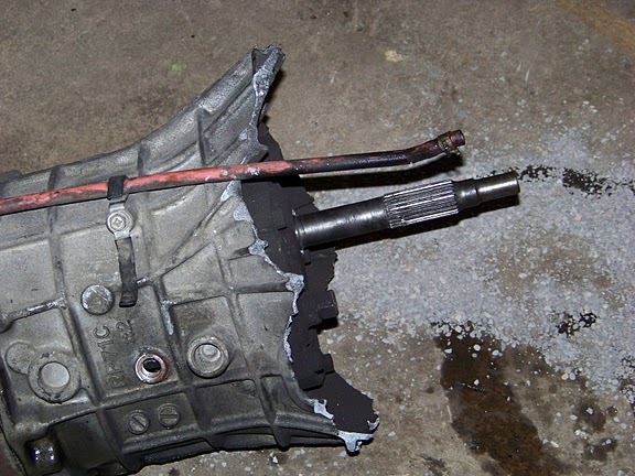

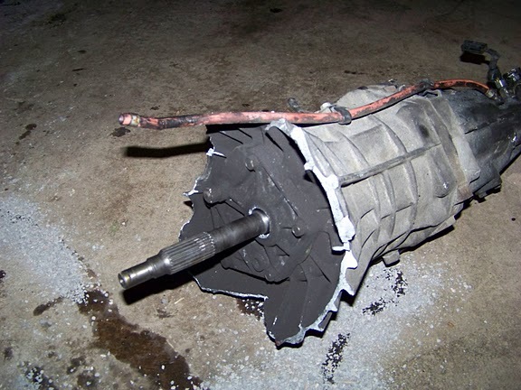

Tios estoy muy mal, al final a ocurrido el desastre que no tenia que ocurrir
Hace unos dias acabe de cambiar el embrague del S13 porque no me iva bien, estaba gastado porque a altas revoluciones no entraban las marchas rascaban i el embrague patinaba asi que bueno pille un kit de embrague de estos de ebay que traen todo, disco, prensa, cojinete i volante de inercia i lo monte
el otro dia con la lluvia fui a dar una vuelta para probarlo i hacer un poco el cabra por ahi un poco de intento de drift que no se me da muy bien i con un poco de agua es mas facil, bueno pues todo iva muy bien hasta que haciendo una curva le meti un buen rato al corte i algo exploto… acojonado baje del coche i vi una panzada de aceite por la calle i digo buah esto a sido el turbo seguro, pues ni turbo ni leches cual es mi sorpresa cuando me agacho i veo pedazos de embrague, pedazos de volante de inercia, pedazos de caja de cambios…
se habian partido los tornillos del volante seguramente debido al reapriete i aflojado de los tornillos ya viejos, que en vez de ponerselos nuevos fui un cazurro i le meti los viejos…
Unas fotos del destrozo…
http://img816.imageshack.us/img816/650/1000181y.jpg
Bueno ahora estoy pensando en vender lo que se pueda aprovechar del motor i pensar en un swap de RB porque este desastre es demasiado gordo como para pensar en repararlo, ni tengo ganas de liarme la verdad…
Opiniones al respecto?
Saludos!
sinceramente no creo que haya sido por lo tonrillos… yo siempre que he cambiado el embrague y he dejado los mismo tornillos y perfecto y me he metido en circuito etc etc, el problema de los kits de ebay esque si no son marcas “buenas” el volante viene desquilibrado y produce lo que te ha pasado a ti que a altas vueltas vibra y se rompre…
Sobre lo de SWAP a rb es muy buena opcion, ahora bien si solo se te ha roto la caja y el cigueñal esta bien yo metia otra caja y a correr.
Si tambien tienes razon, lo monte pensando que ya me haria el apaño pero si que me lo a hecho si el apaño…me a apañado bien las navidades el ■■■■■■ :frowning:
Si el swap es muy buena opcion pero tendria que despiezar lo que pueda servir porque el swap vale unos pocos euros xD el cigueñal esta bien solo se an partido todo los tornillos pero puedo sacarlos lo que nose es si la rosca sera salvable o que…lo suyo seria sacar el cigueñal i llevarlo a la rectificadora a que se lo miren, vaya a ser que se haya doblado o yo que se… :eusa_doh:

■■■■■ macho, vaya desastre… para que luego digan que la gente habla de oidas cuando desaconesja montar marchas chinas…
poca gente sabe que siempre que cambias algo del conjunto polea-cigueñal-volante-embrague hay que equilibrarlo (bueno, si es la presa sola no)… :S
aun asi no tengo ni idea de si será para tanto pero por abrir no hay que abrir TODO el motor… solo el carter, soltar las tapetas de las bielas y del cigueñal y llevarlo a comprobar, tal vez se pueda hacer desde abajo soltando el subchasis o sino en cualquier caso con el motor fuera la culata no la tienes que tocar para nada.
en cuanto a la caja solo se ha roto la carcasa asi q tal vez de una caja jodida puedas sacar el recambio.
lo veo mucho menos trabajo y dinero arreglar el estropicio que meter un RB, pero si tenemos en cuenta el factor enmelonamiento… jejejej
