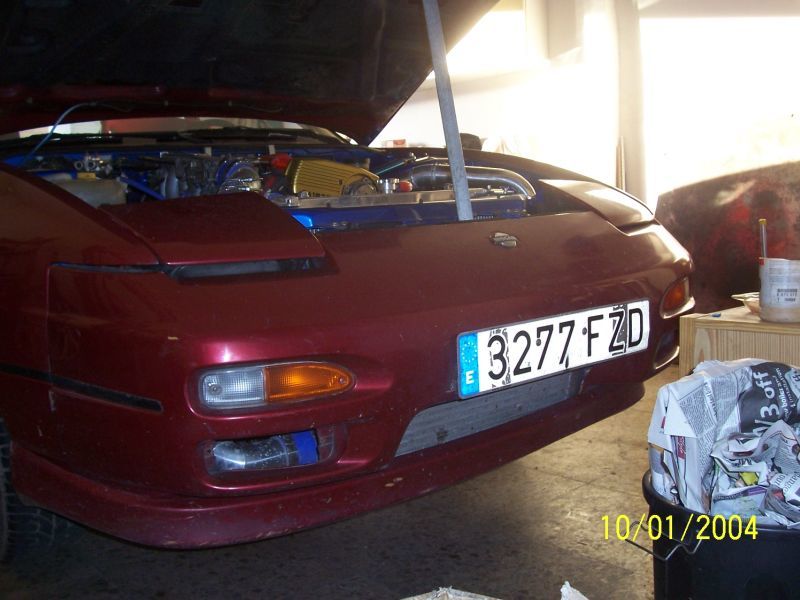

Bueno, despues de un laaaargo tiempo sin actualizar este post i debido a la gran demanda de nuevas actualizaciones voy a proceder a poneros al dia de como esta mi S13

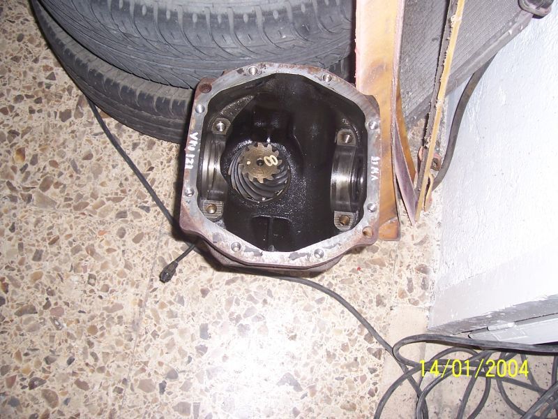

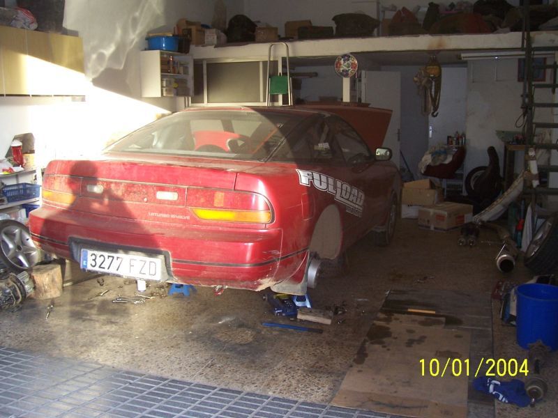

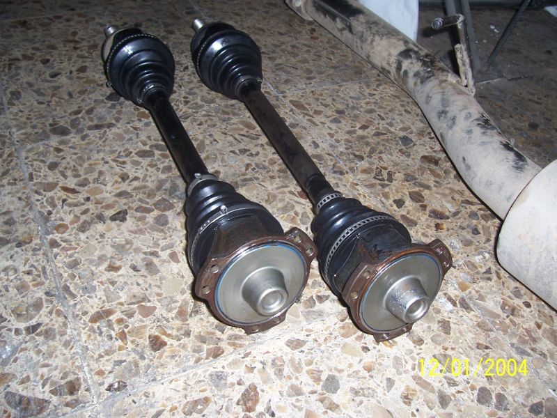

En agosto volvi a ocupar el garaje con el coche para desmontar el diferencial nismo junto con sus palieres ya que lo tenia vendido i montar el v-lsd de serie soldado i los palieres de serie con grasa nueva i guardapolvos nuevos, o almenos ese era el plan, 2 semanas como mucho ocupando el garaje, pero bueno ya me conoceis, empece haciendo un cambio de aceite i mirad la que lie :lol: pues esta vez no iva a ser para menos…
Ya preparandolo para la que se avecina
I empezamos, palieres fuera i brazos sueltos

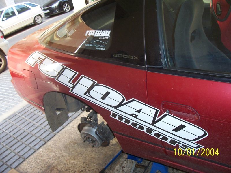

Un detalle de la pegatina de Fulload motors que llevo en el lateral

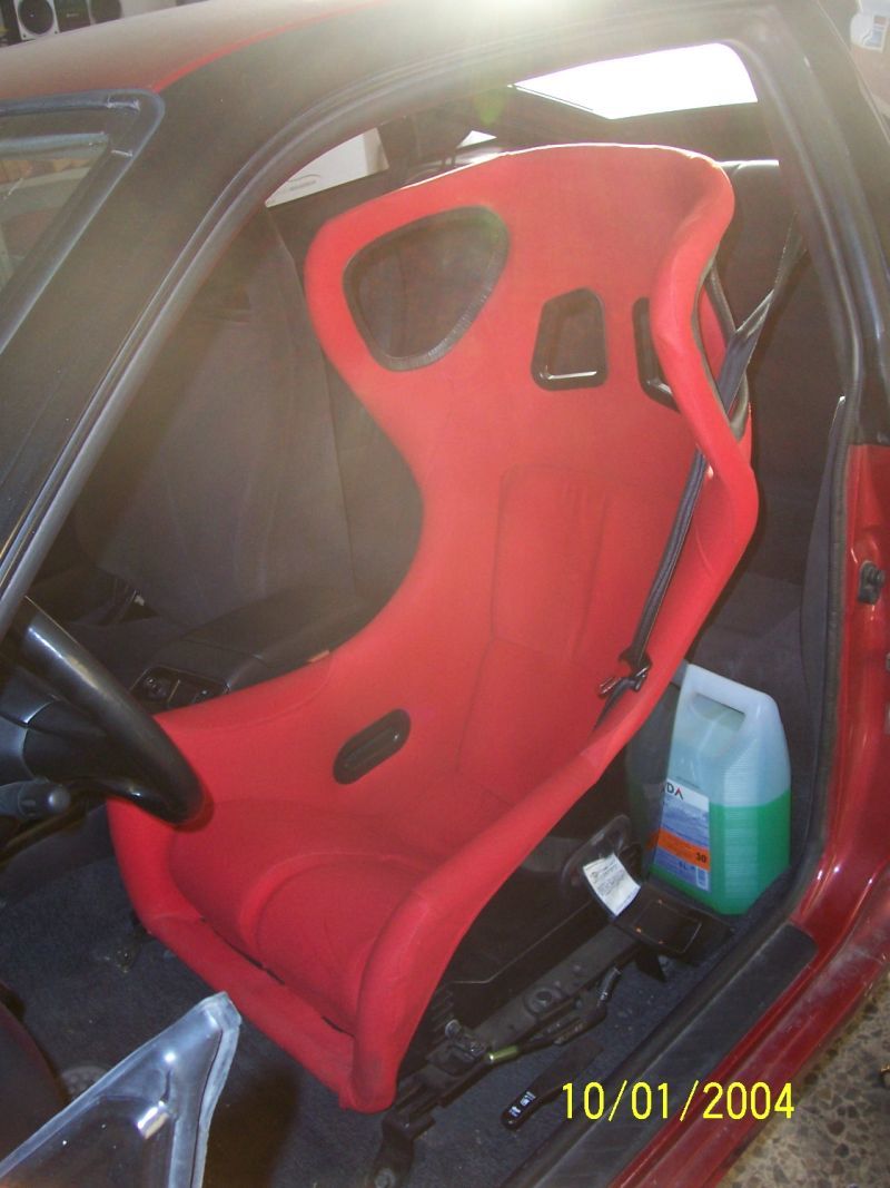

I una foto del backet que llevo i no llegue a enseñar, es un backet de fibra pero sin marca, agarra muy bien i me salio regalado, lo monte con unas guias super low de driftworks, ah i lo monte despues de salirme del asiento varias veces en rotondas i curvas XD
Creo que no llegue a enseñarlo tampoco con el paragolpes restyling, cortesia de shoma, un regalo que me hizo xD

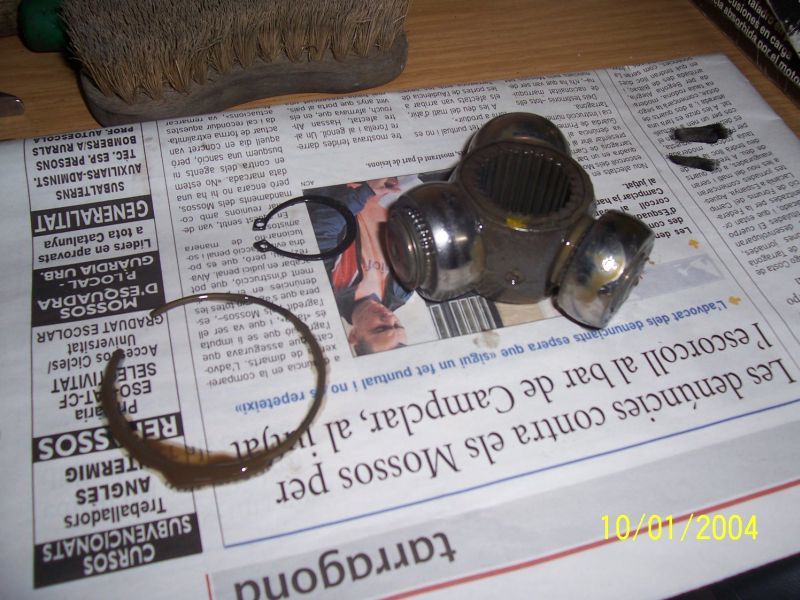

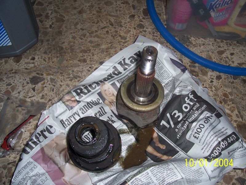

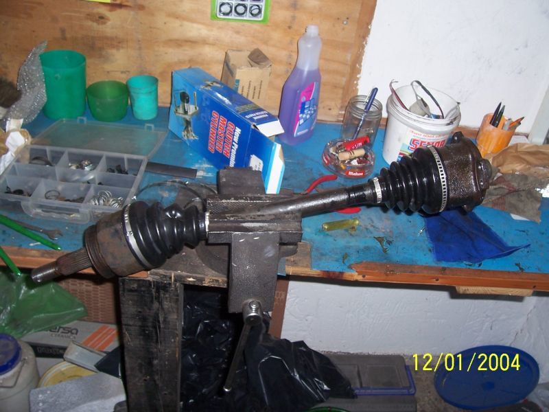

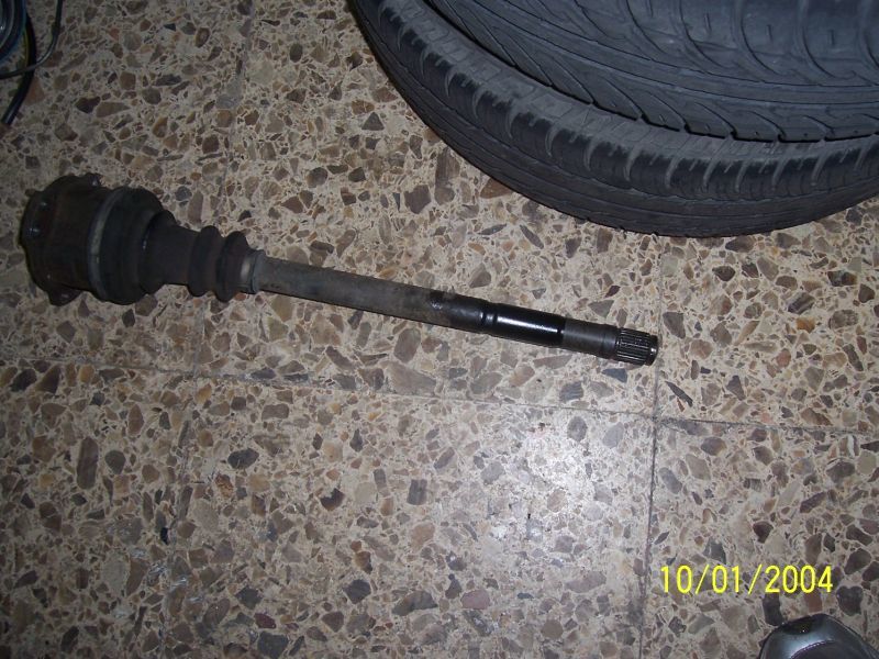

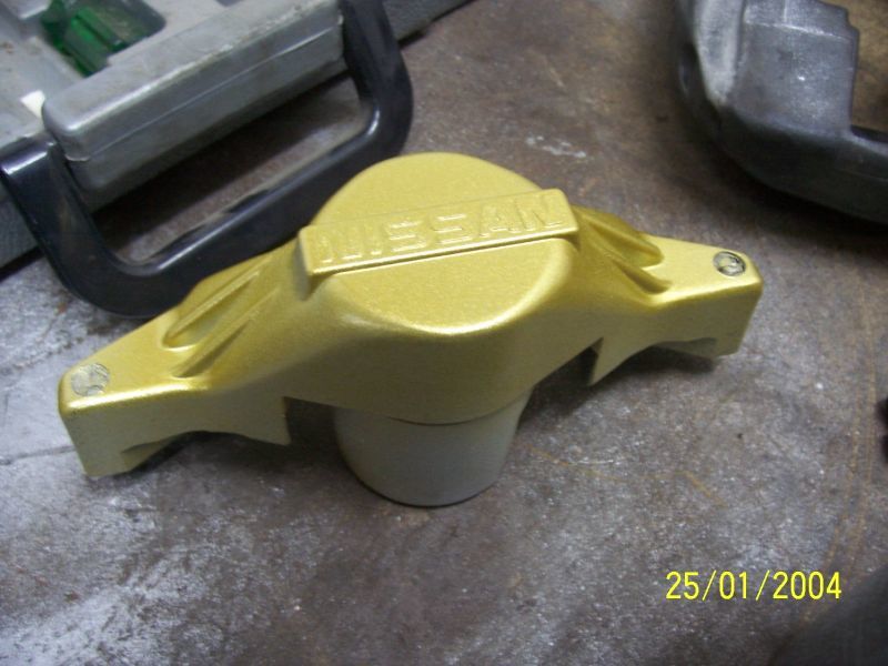

Desmontando las puntas de los palieres para sacar los cojinetes i limpiarlo todo bien para rellenarlo con grasa nueva
I ya listos
http://img403.imageshack.us/img403/6489/1004074.jpg
http://img525.imageshack.us/img525/9389/1004075.jpg

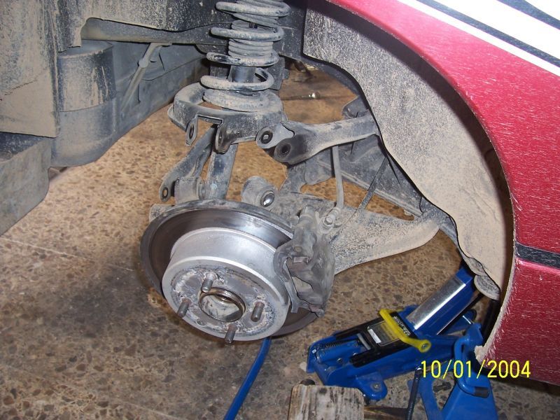

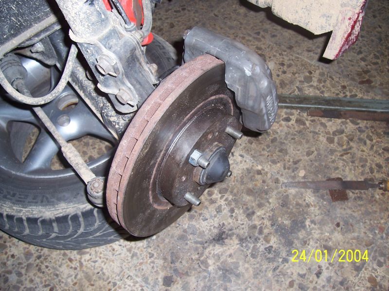

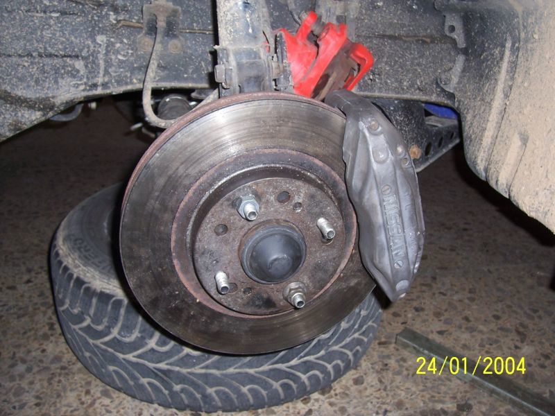

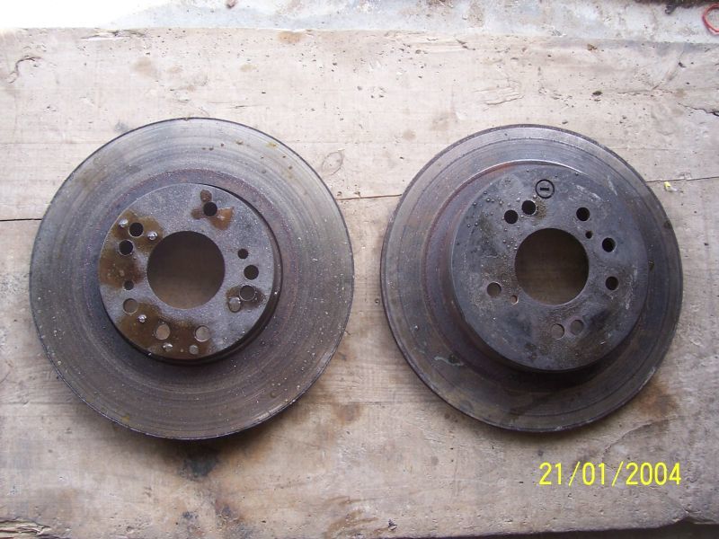

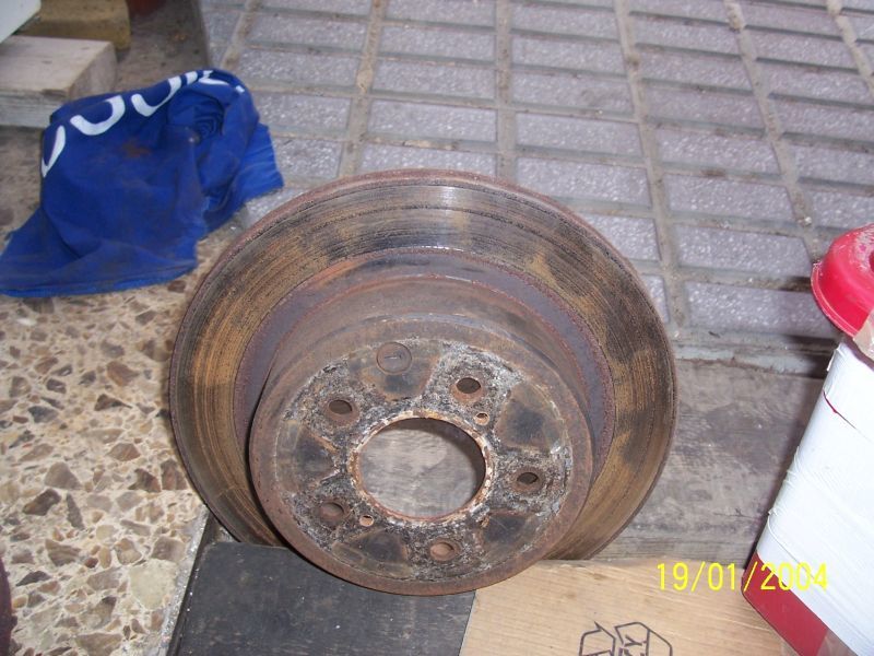

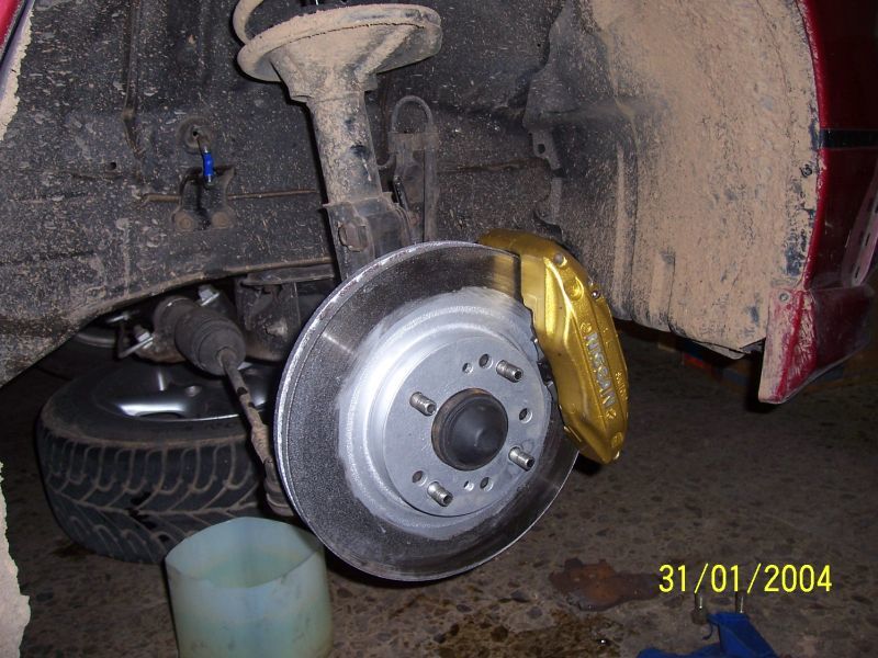

I aqui ya viene la primera ida de olla xDD conversion de frenos completa de r33 gtst, discos de 290 o 300 no lo se exactamente pero son muy gordos, pinzas de freno delanteras de 4 pistones, traseras ed 2 pistones, pastillas de freno i cable del freno de mano
http://img155.imageshack.us/img155/118/1004096l.jpg
http://img220.imageshack.us/img220/1422/1004097.jpg
http://img810.imageshack.us/img810/1695/1004098.jpg
http://img143.imageshack.us/img143/2781/1004099.jpg
http://img141.imageshack.us/img141/88/1004100t.jpg
http://img84.imageshack.us/img84/8307/1004102.jpg
http://img715.imageshack.us/img715/6585/1004103t.jpg

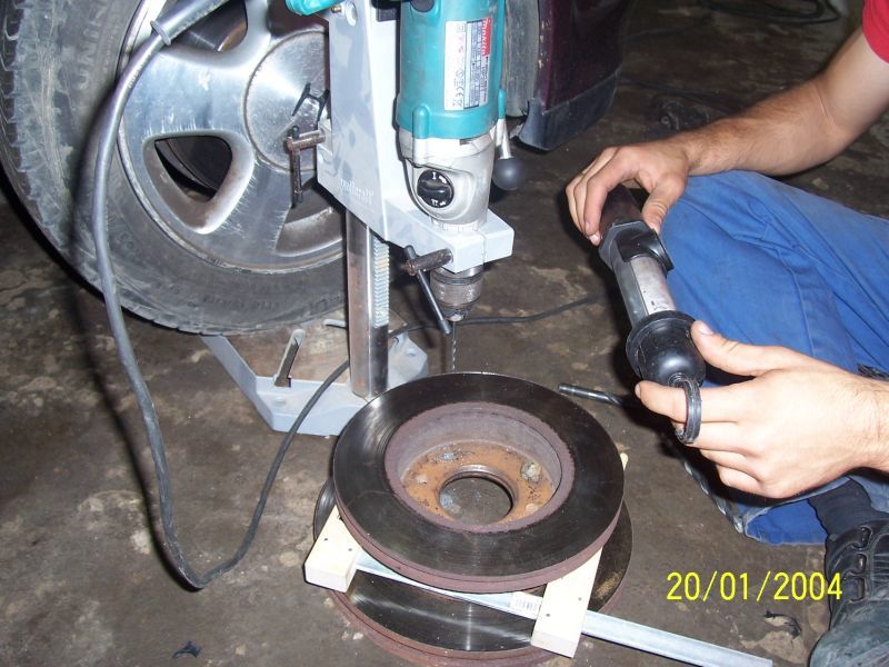

I aqui retaladrandolos a 4x114

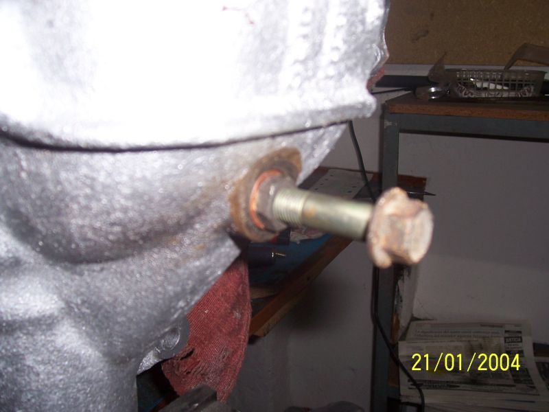

Modificando la toma de la pinza trasera para poder montar el latiguillo metalico goodridge de tipo banjo, tuve que cortar el tornillo porque era demasiado largo i hacerle el asiento para el conico interior de la pinza i alisar la pinza con una lima para que sellara bien la arandela de cobre

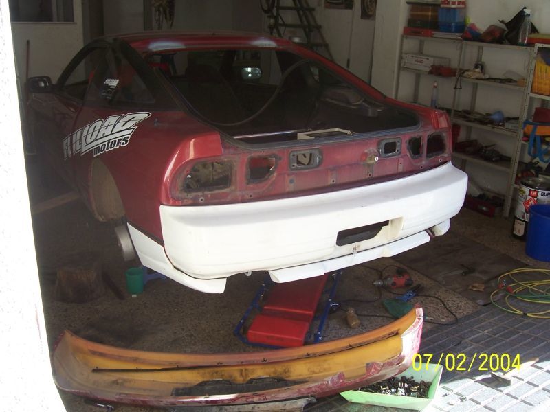

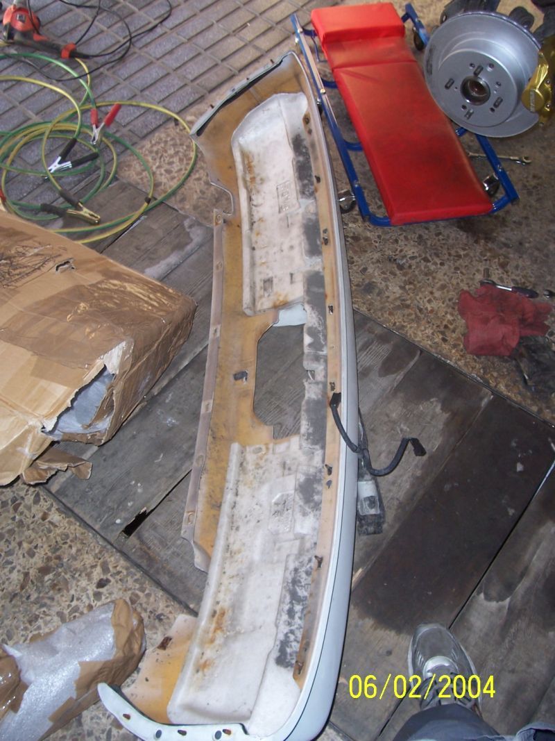

Bueno, la tercera ida de olla, mas que mia fue de mi novia, me regalo las navidades anticipadas comprandome un paragolpes trasero de 180sx japones, el añadido del type-x para el paragolpes trasero i taloneras del type-x, la ostia patxiii xD
http://img132.imageshack.us/img132/6783/1004147d.jpg
http://img831.imageshack.us/img831/6847/1004148d.jpg
http://img194.imageshack.us/img194/240/1004150sa.jpg
http://img148.imageshack.us/img148/2476/1004151.jpg
http://img843.imageshack.us/img843/7132/1004152.jpg
http://img43.imageshack.us/img43/3162/1004153d.jpg
http://img808.imageshack.us/img808/7999/1004154.jpg
http://img225.imageshack.us/img225/6218/1004155g.jpg
http://img408.imageshack.us/img408/1883/1004156j.jpg
http://img254.imageshack.us/img254/4962/1004158h.jpg

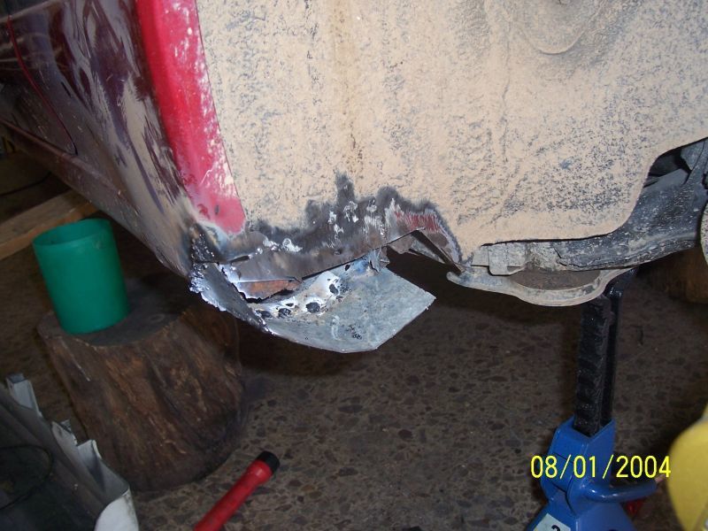

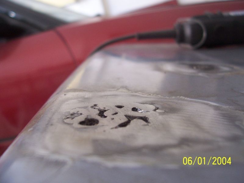

En mi lucha constante contra el oxido i con la reciente adquisicion de mi padre de un soldador electrico me dispuse a hacer un trabajo de artesania total rehaciendo la punta podrida de la talonera original de chapa
Corte la puntera por lo sano sin remordimientos i ala a hacer piezas i con paciencia volver a reconstruirla con chapa galvanizada

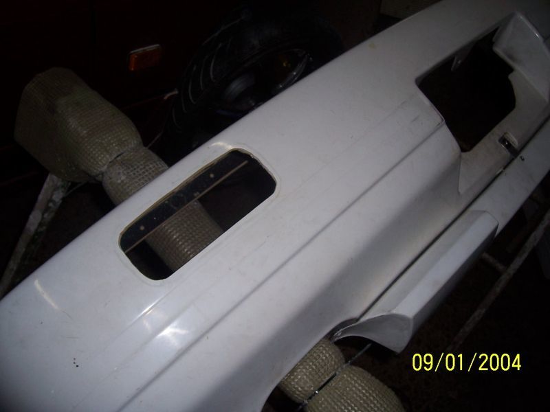

Bueno al paragolpes delantero tenia pensado unas cuantas modificaciones que me rondaban por la mente que eran añadirle las entradas de aire de GTR para mejorar el aire que le da al intercooler i la anulacion del emblema i la implantacion de la entrada de aire “bigote” o “morro de cerdo” o como querais llamarlo del paragolpes pre-restyling, cosa que pense que seria facil, pero nada mas lejos me llevo un buen curro i aun asi aun falta de retocar, trabajo que les dejo a los futuros chapistas cuando se pinte xD

I aqui soldando los planetarios i satelites del diferencial
I anulacion de las tomas para el radiador de aceite del diferencial, i una manita de pintura que no falte XD
http://img576.imageshack.us/img576/7286/1004190f.jpg
