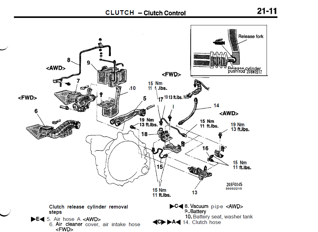

Total que ya ha venido la grua y para casa a ver por donde perdia. Con la ayuda de un amigo mecanico hemos localizado la fuga. Es este latiguillo, el Nº14 de la imagen. Es identico a los de frenos:

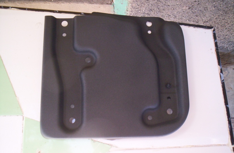

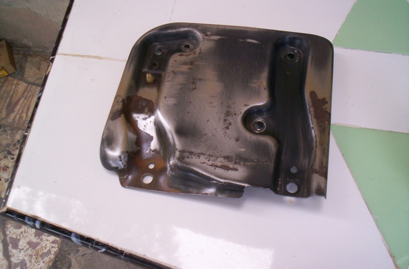

Aprovechando que hasta mañana no me llega, pues me he puesto a adencentar el soporte de la bateria. Unas fotillos:
Un poco de lija
http://i39.servimg.com/u/f39/12/39/49/43/105_0210.jpg](105_0210.jpg | Servimg.com - Free image hosting service)
Ya pintada con pintura antioxido:

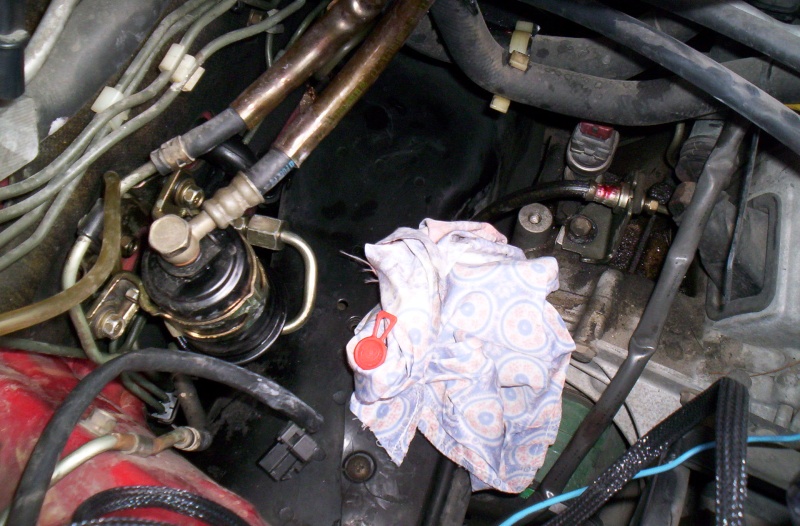

Foto del estropicio:
http://i39.servimg.com/u/f39/12/39/49/43/105_0212.jpg](105_0212.jpg | Servimg.com - Free image hosting service)

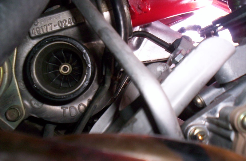

Y aqui una del turbo trasero :stuck_out_tongue:

No se ven en las fotos los purgadores, Manuel.
Al menos en el mío, hacia donde tienes ese trapo, hay un circuito de varios tubos metálicos rígidos y con los purgadores.

En los primera gen no tenian tantos tubos como el tuyo m3000gtr. En el mio y en el de Damper supongo que tambien, solo hay un purgador que esta en el bombin creo recordar, todo esto lo hice hace 2 años asi que no me acuerdo muy bien.
