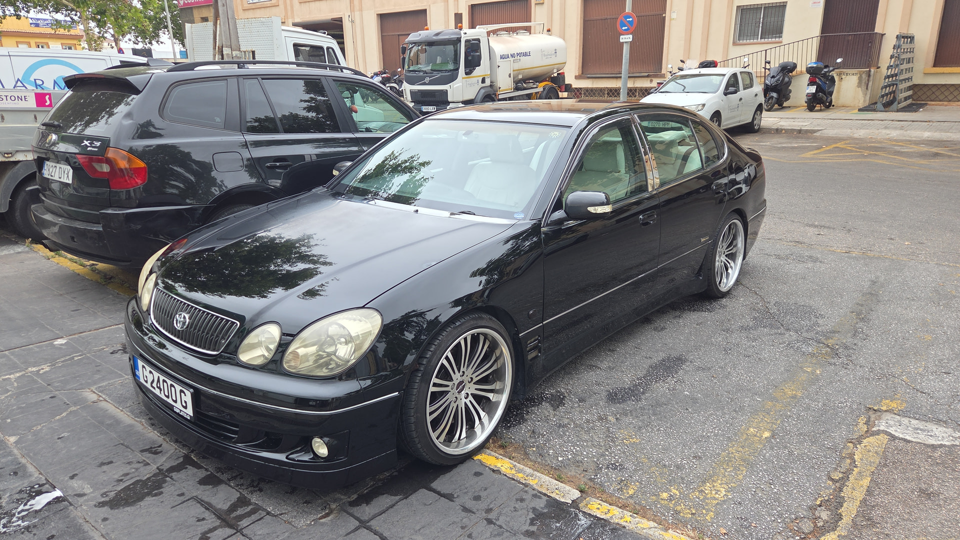

Mini actualización general.
Llegó el alerón del porton y venia fatal echo.. a tal punto que decidí que se queda tal cual está.

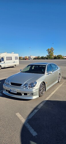

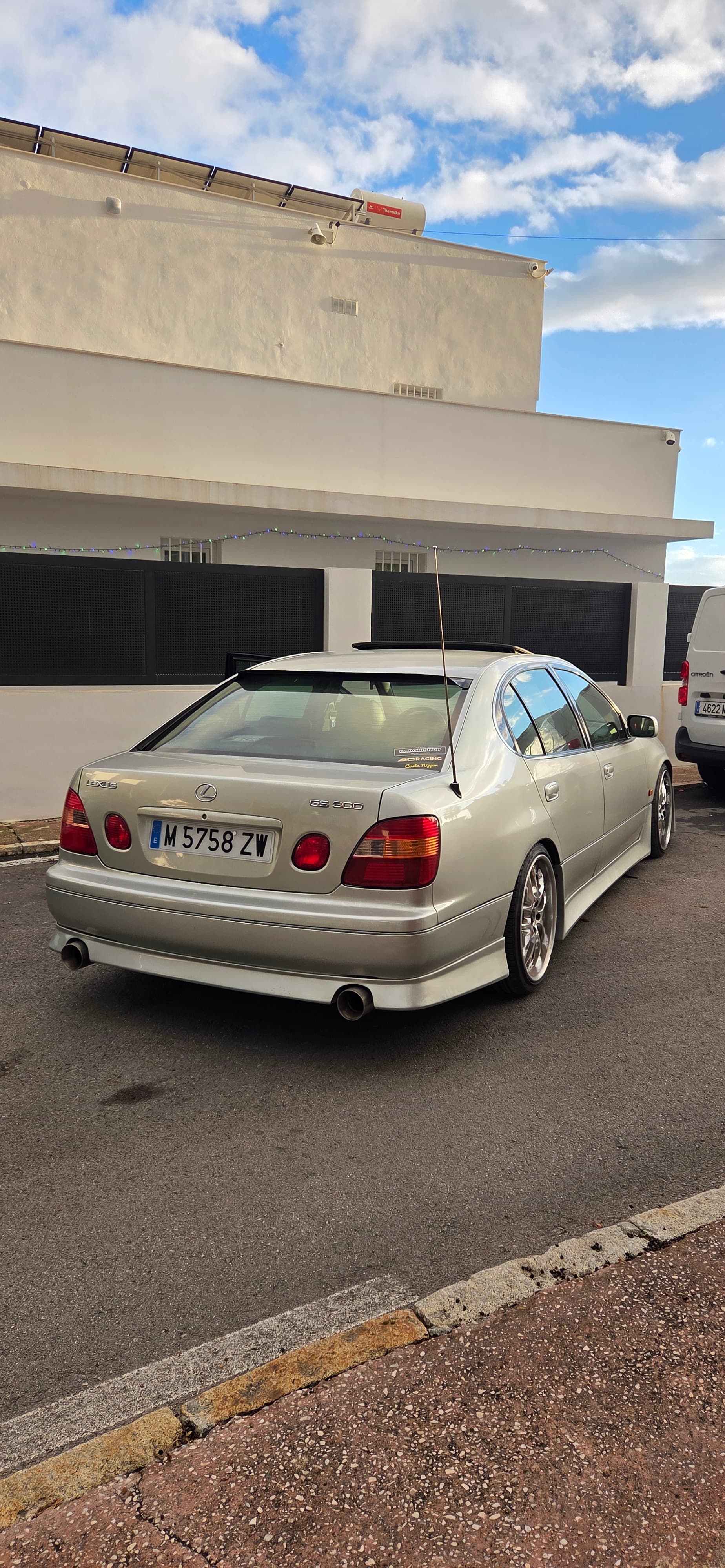

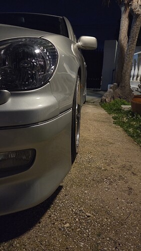

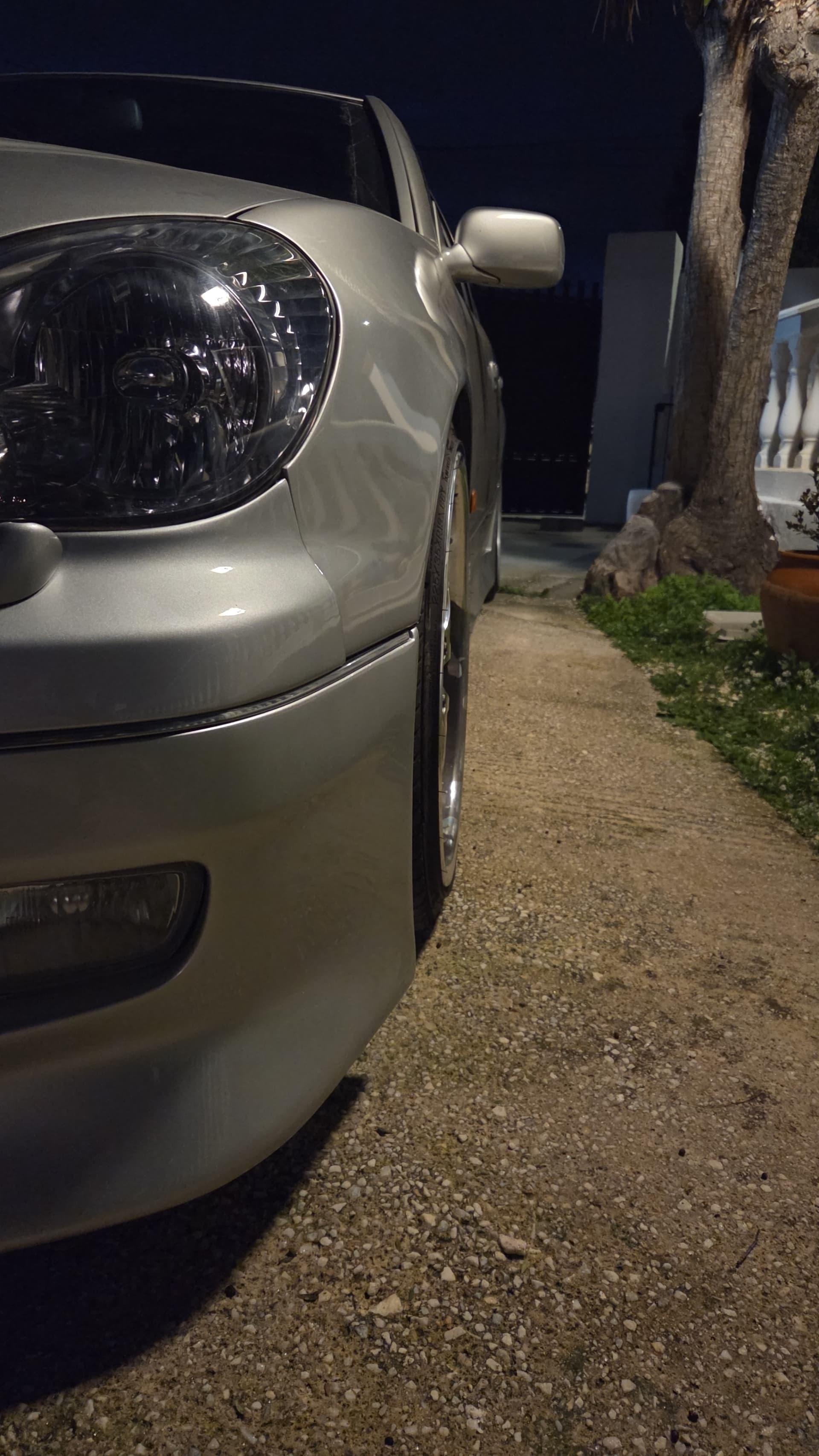

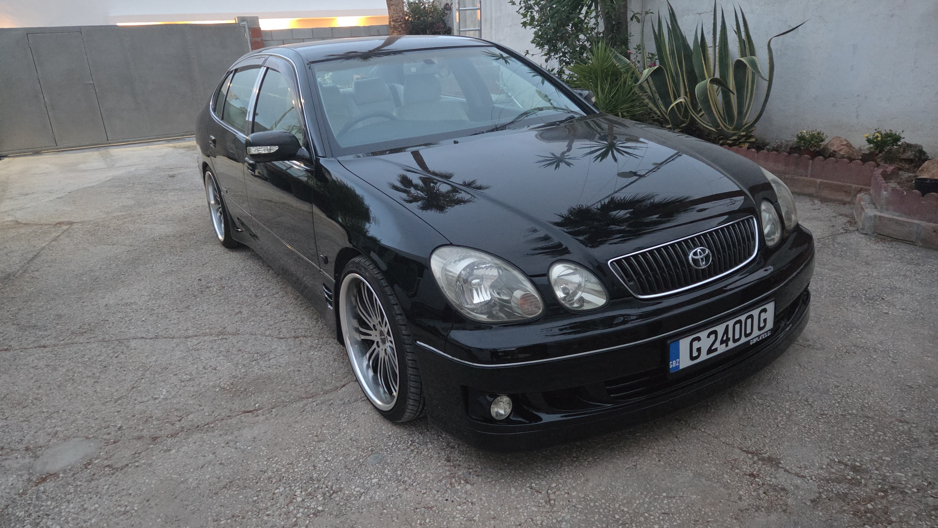

Monté los separadores delanteros

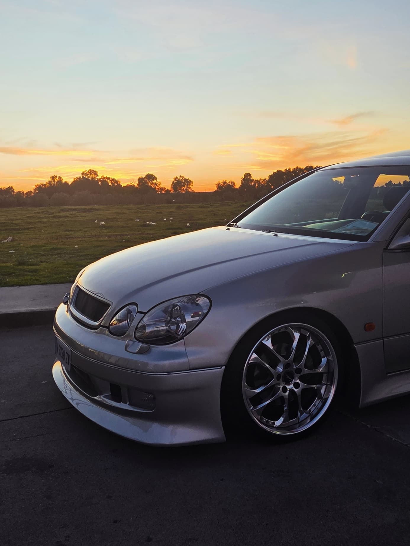

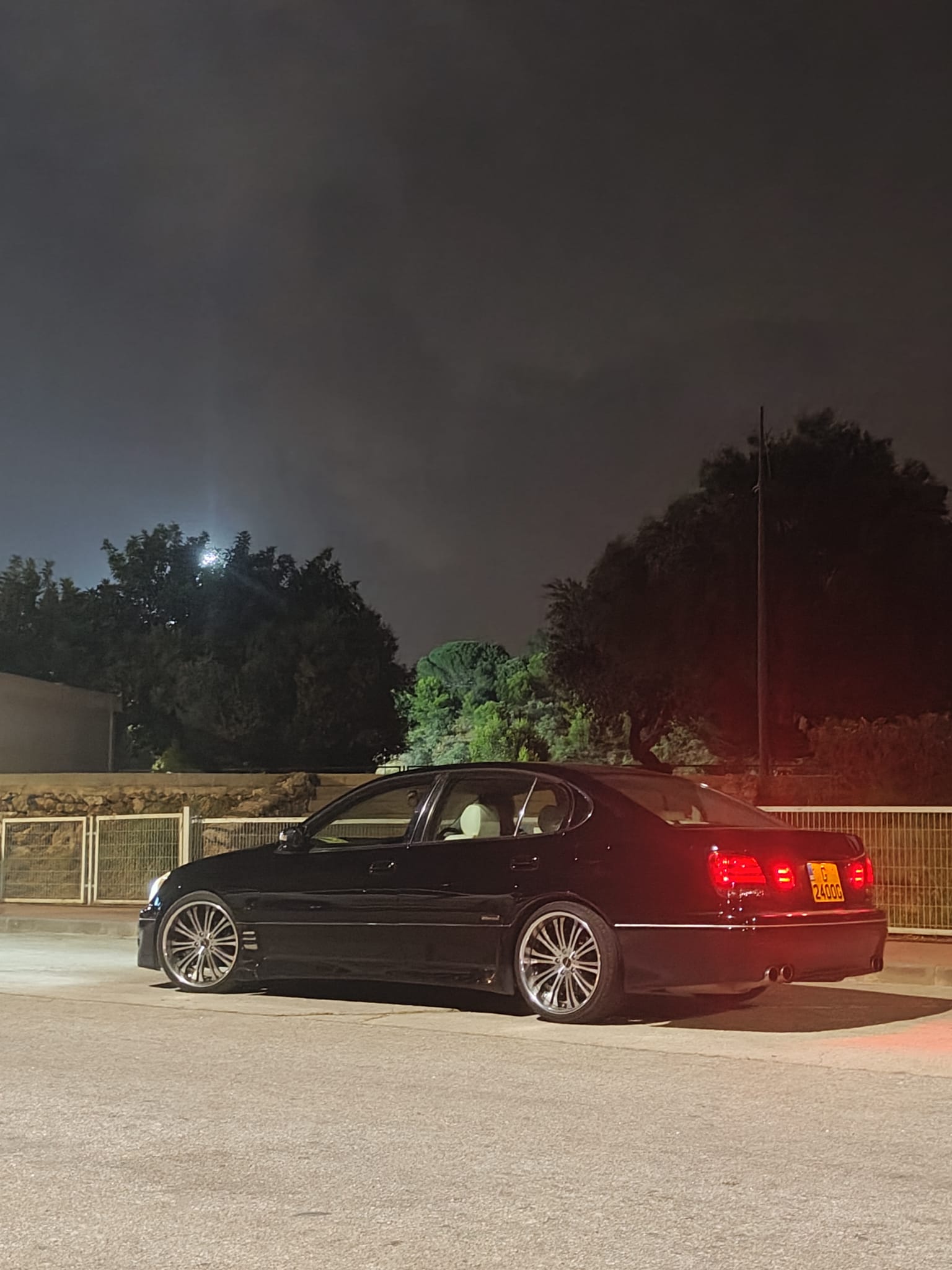

Ahora se ve mas gordo y ya esta listo para pasar la itv y quedar homologado y legal 100%. Quiero empezar a juntar piezas para pasarlo a manual y meter la frenada. Os dejo algunas fotos que me gustaron.
Bueno pues despues de un tiempo ya puedo decir que el coche va 100% legal. Ya está homologado por completo y puedo empezar con la fase de meter frenos y como vivo en el sur y aqui el verano es algo serio voy a meter radiador de agua gordo para curarme en salud ya que estos coches pecan de eso.
