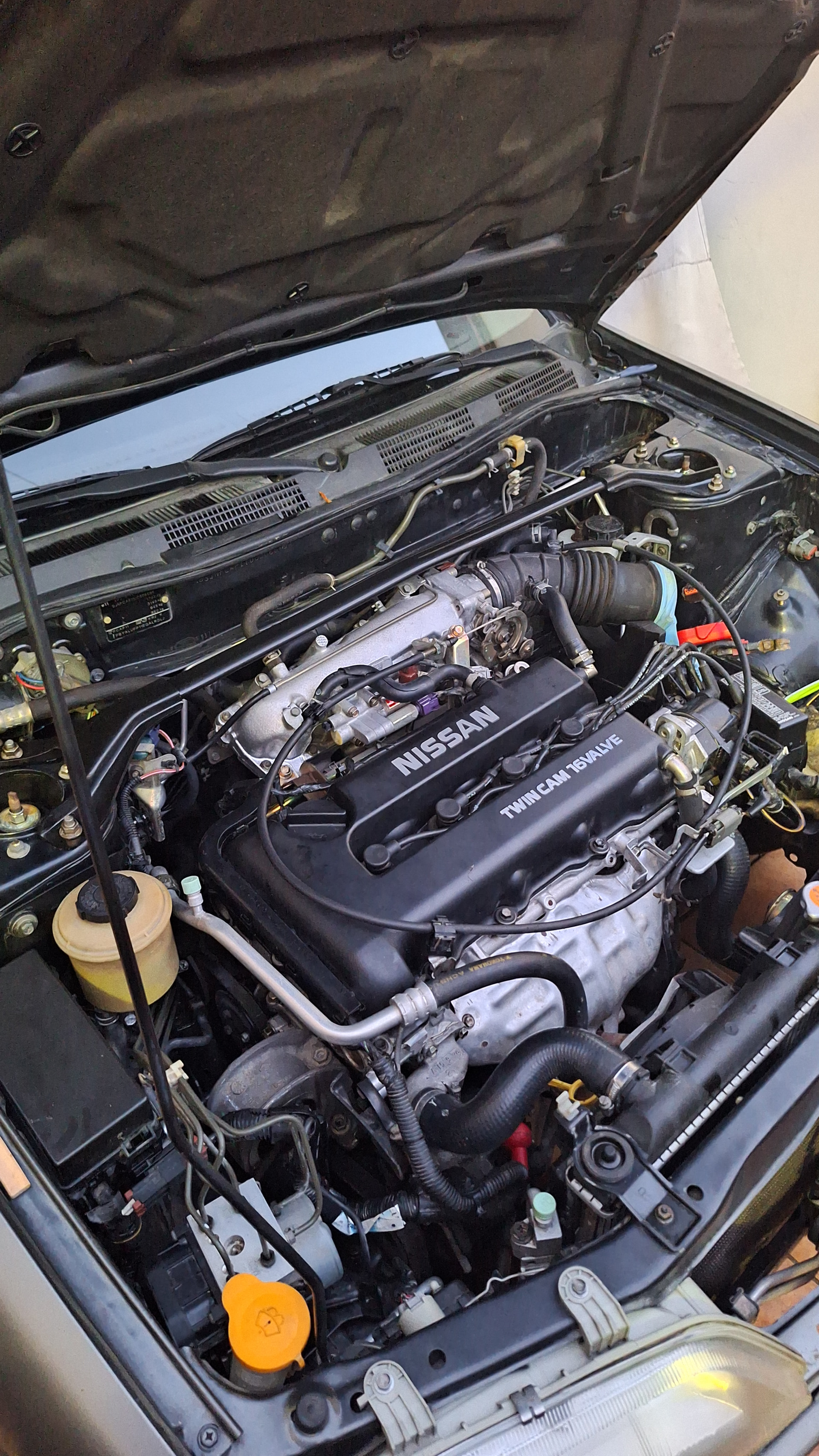

Hace tiempo de este post, pero me gustaría dejar una foto de como quedó. Paciencia, y a mano.
Da gusto verlo así
