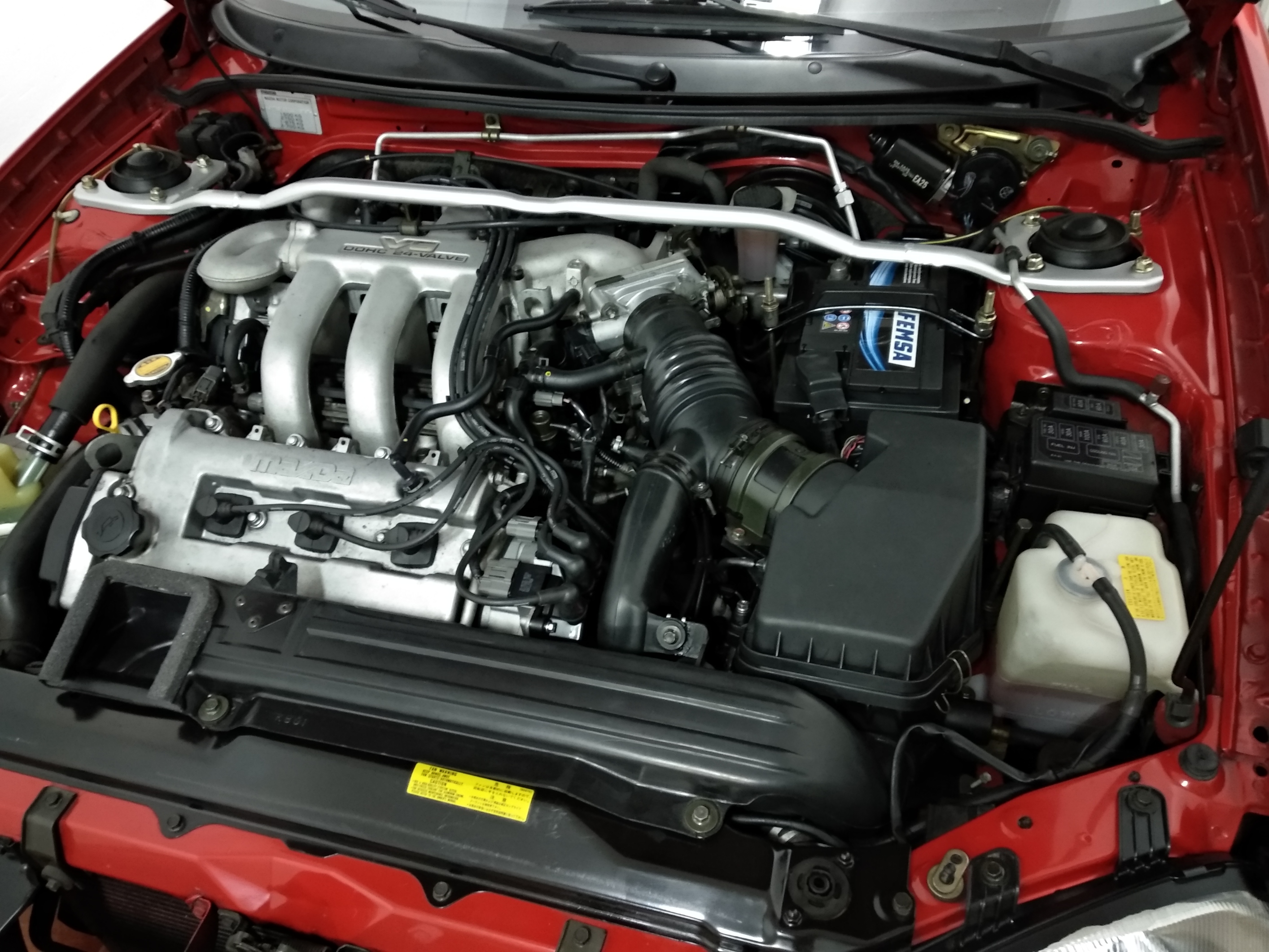

La limpieza de mi motor la realice con toallitas de limpieza de culito de bebé, :laughing: de esas que vienen impregnadas de no sé que liquido pero que son super eficaces contra la suciedad aunque sea grasa que disuelve y atrapa en la propia toallita y después rociando el motor con WD-40 y retirando y limpiando el exceso con un paño de microfibras. La forma de proceder es la siguiente:
Lo primero es quitar lo más gordo el polvo y restos con una brocha en seco he ir aspirando con un aspirador y ya lo siguiente es armarse de paciencia y coger un paquete de toallitas y ponerse a limpiar y frotar por todas las partes que queramos limpiar, cambiar de toallita cuando se ponga totalmente negra yo estuve aproximadamente una hora y a continuación compré un bote de WD-40 de 500ml y rocíe todo el motor, sin miedo, vale para todo, limpia contactos, disuelve grasa, engrasa, quita ozido, en fin que es un multiusos increíble, gaste aproximadamente 400ml coger una brocha fina con cerdas un poco duras y frotar donde haya grasa y volver a rociar veréis que la grasa desaparece, los contactos de batería los deja perfectos y los plásticos y gomas rejuvenecido he hidratados, para mí ha sido un gran descubrimiento, finalmente retirar el exceso con un paño de microfibras el resultado para mí fue espectacular, a continuación os pondré un antes y un después, ya me decís que os parece y qué pensáis de este método o si conocéis alguno más seguro y mejor.

:scream::scream: increible el resultado! Tengo que hacerselo al mio jejejejej :heart_eyes:
Mas que las toallitas… creo que la clave está en tu paciencia :joy: Impresionante.

Sí que le sigo a Vicesat, el tema de WD-40 no lo vi de él, si no de otro tutorial y lo de las toallitas es cosecha propia, en principio las usaba para limpiarme las manos después de trastear para quitarme la grasa y suciedad y pensé que si eran efectivas en las manos porque no probar en el coche, a 0.016€ creo que desperdicio no es, jejeje, además quitas casi todo y la mayoría de la mugre se queda en la toallita y al echar el WD-40 no chorrea porquería por todo el motor, a mí me han sido afectivas y por eso las utilizo, ya cada uno que versione este brico a su gusto, así lo hago yo cuando veo algo y me parece que cambiando alguna cosa se podría mejorar, :wink:.
