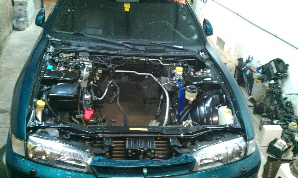

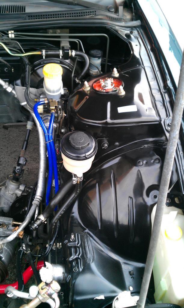

lo primero es sacar el motor y limpiar el vanos … brocha kh7 y algo de gasoil… una esponja y un poco de brillo… este es el resultado de 4 o 5 horas :
una vez limpio compruebo posibles soldaduras golpes o esquinas de oxido … el morro esta sin un solo rasguño cojonido …
lo sigiente sacarle el motor al donante combaleciente …
