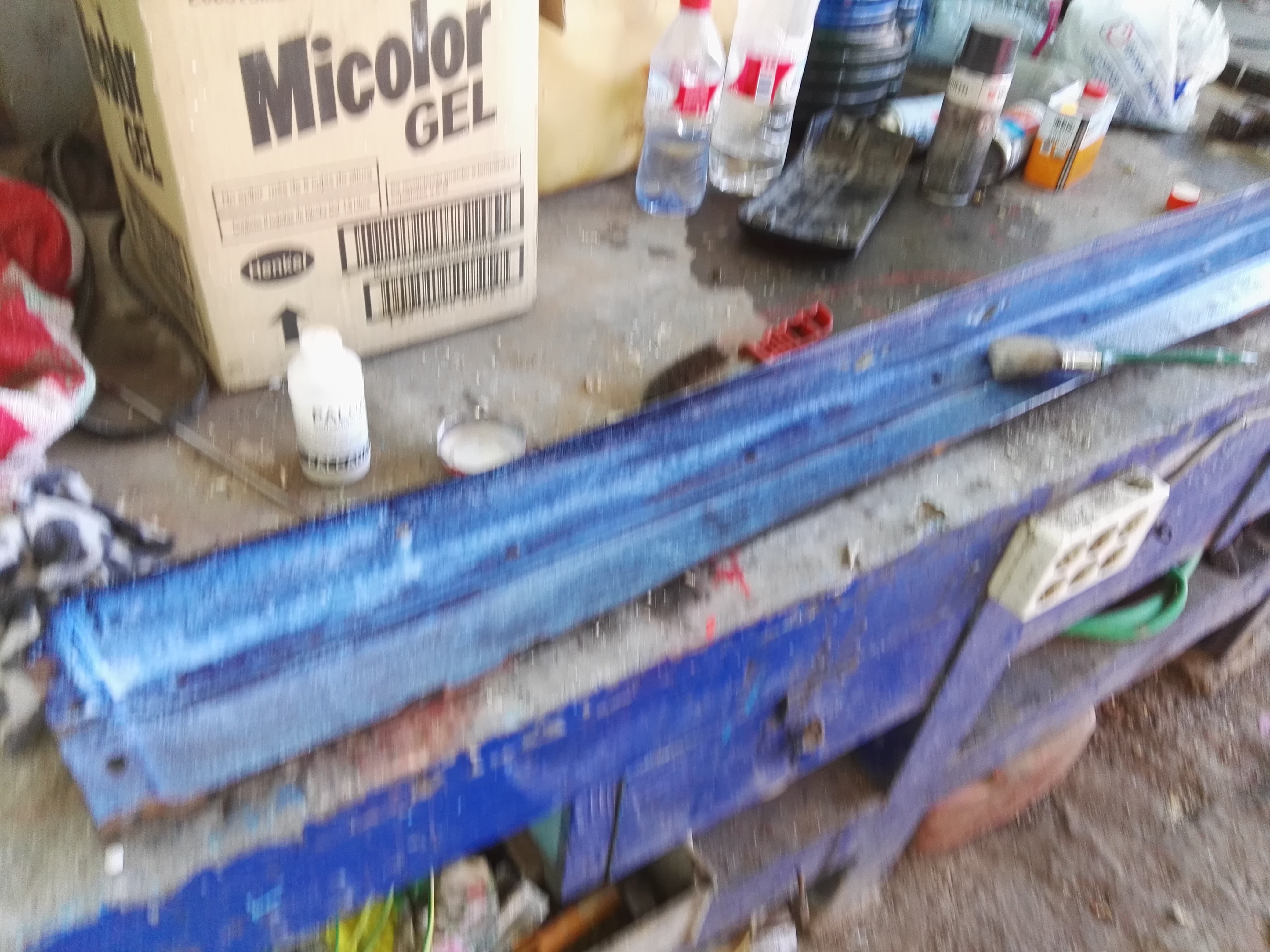

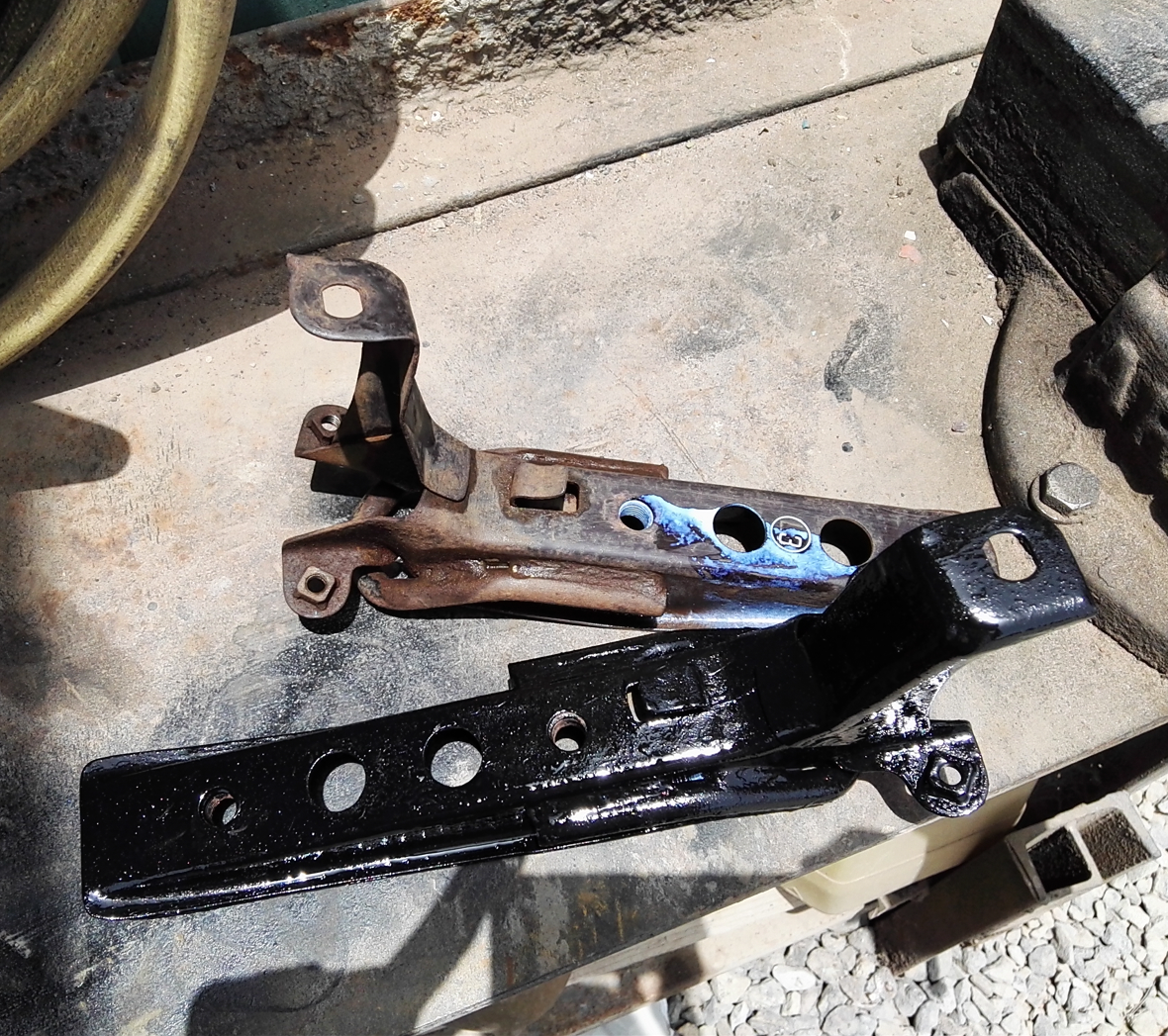

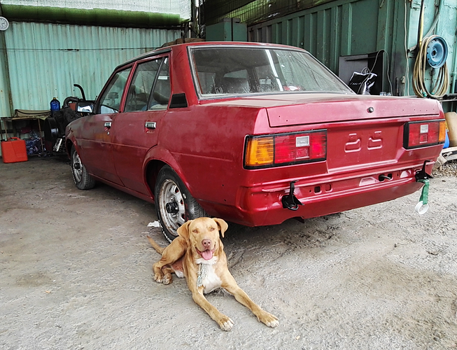

  • Corolla: He estado trabajando en los parachoques y los soportes de dichos parachoques, les he quitado el oxido, tratado con antioxido, limpiado y pintado con pintura antioxido con varias capas.
En la foto se ven solo loa soportes traseros, aunque trabajé los cuatro. Hay uno terminado y otro al que tan solo le he quitado un poco el oxido, se puede ver la diferencia.
Aquí se ve, aunque mal porque se me movio la cámara, el parachoques trasero ya limpio de oxido y con el convertidor de oxido aplicado, no saqué fotos terminado pero lo unico que le hice despues fue pintarlo

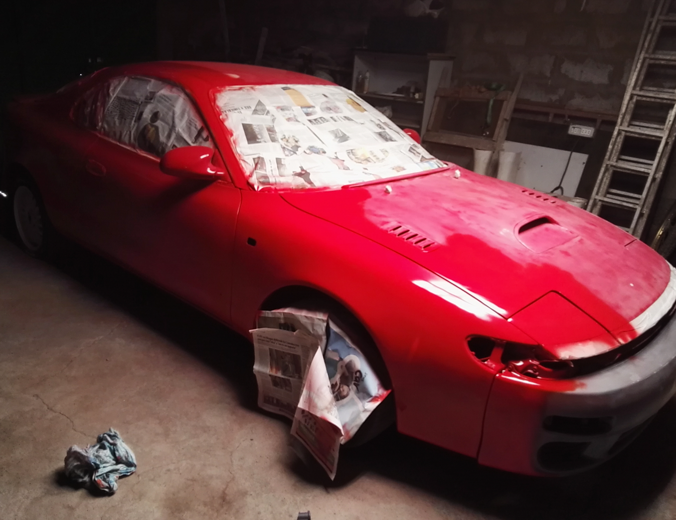

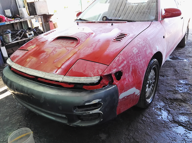

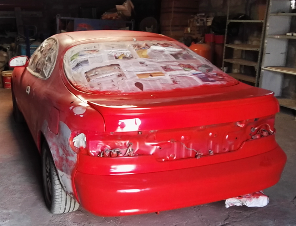

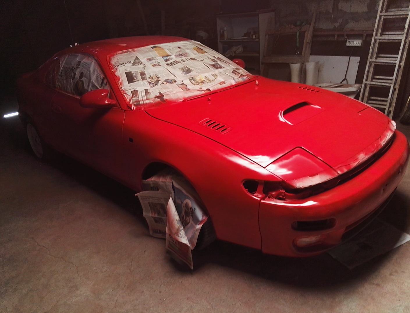

  • Celica: Está en proceso de pintura, lo he lijado completo con lija muy fina y ya lo hemos empezado, va quedando bien. Le he dado un lavado de cara a los pasos de rueda interiores, los frenos y a las llantas.

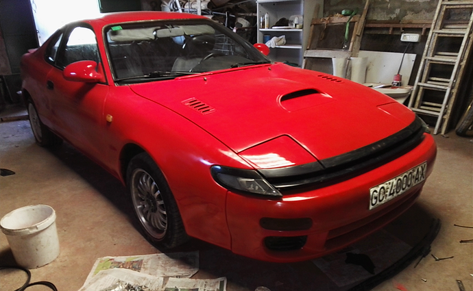

Aquí podemos ver el celica recién lijadito

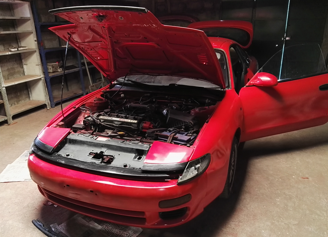

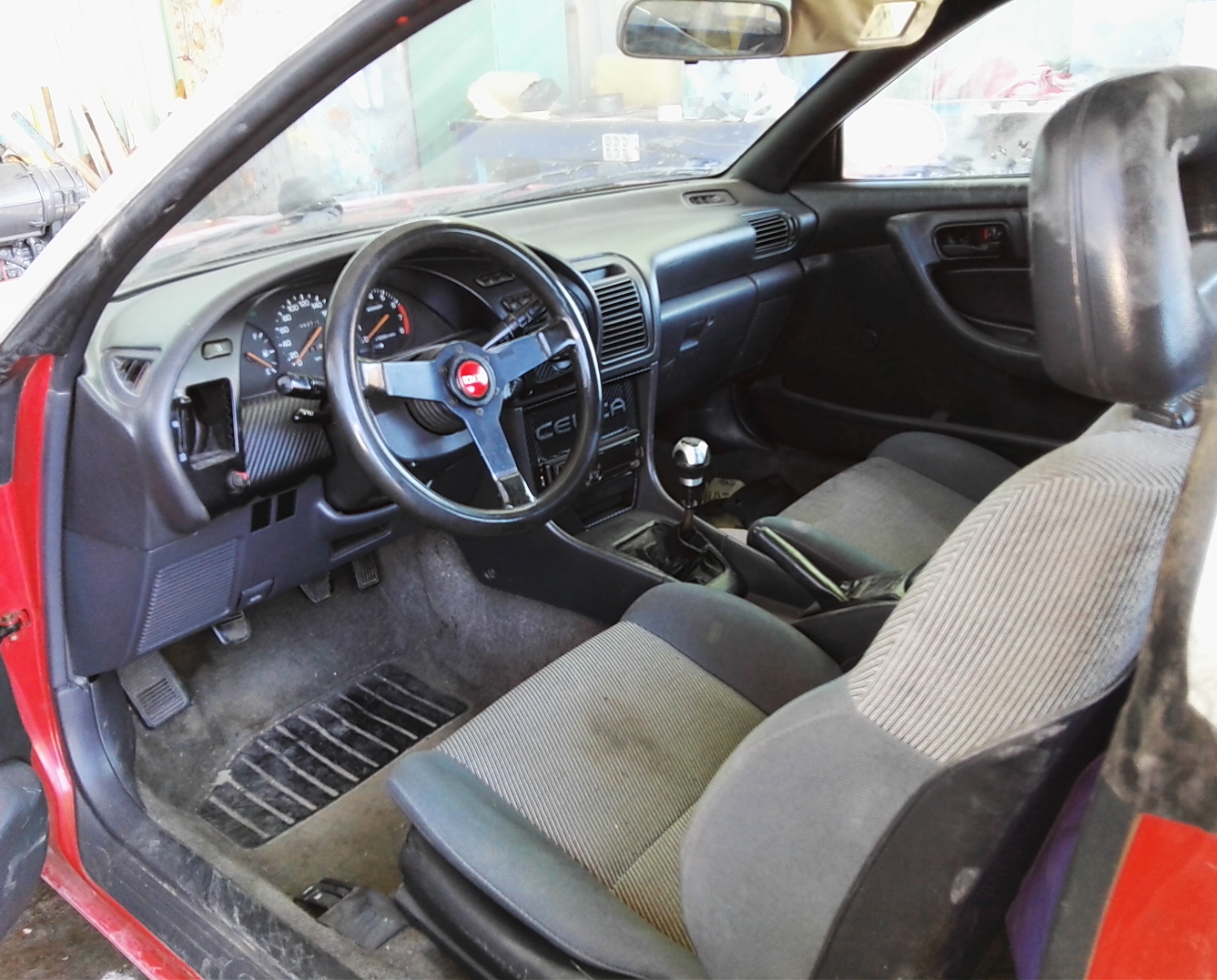

El interior del Celica

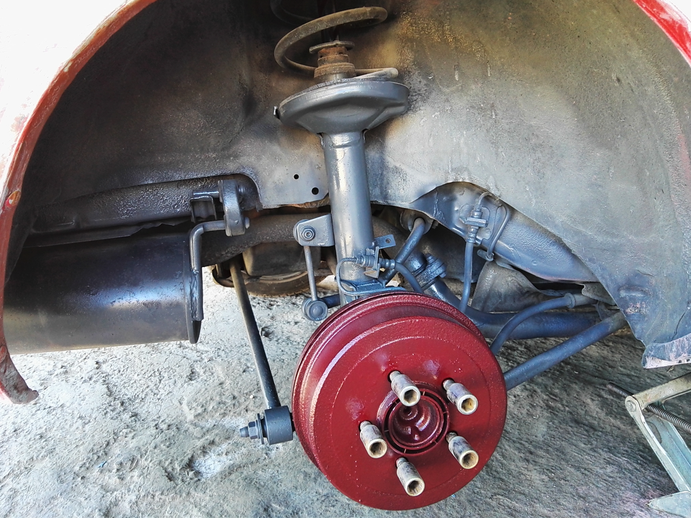

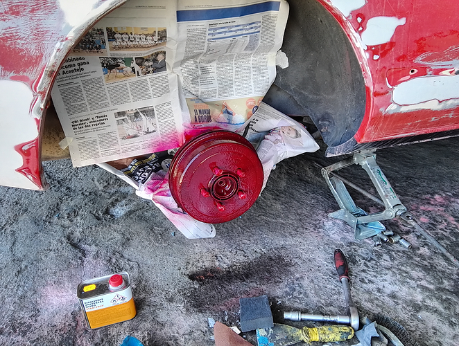

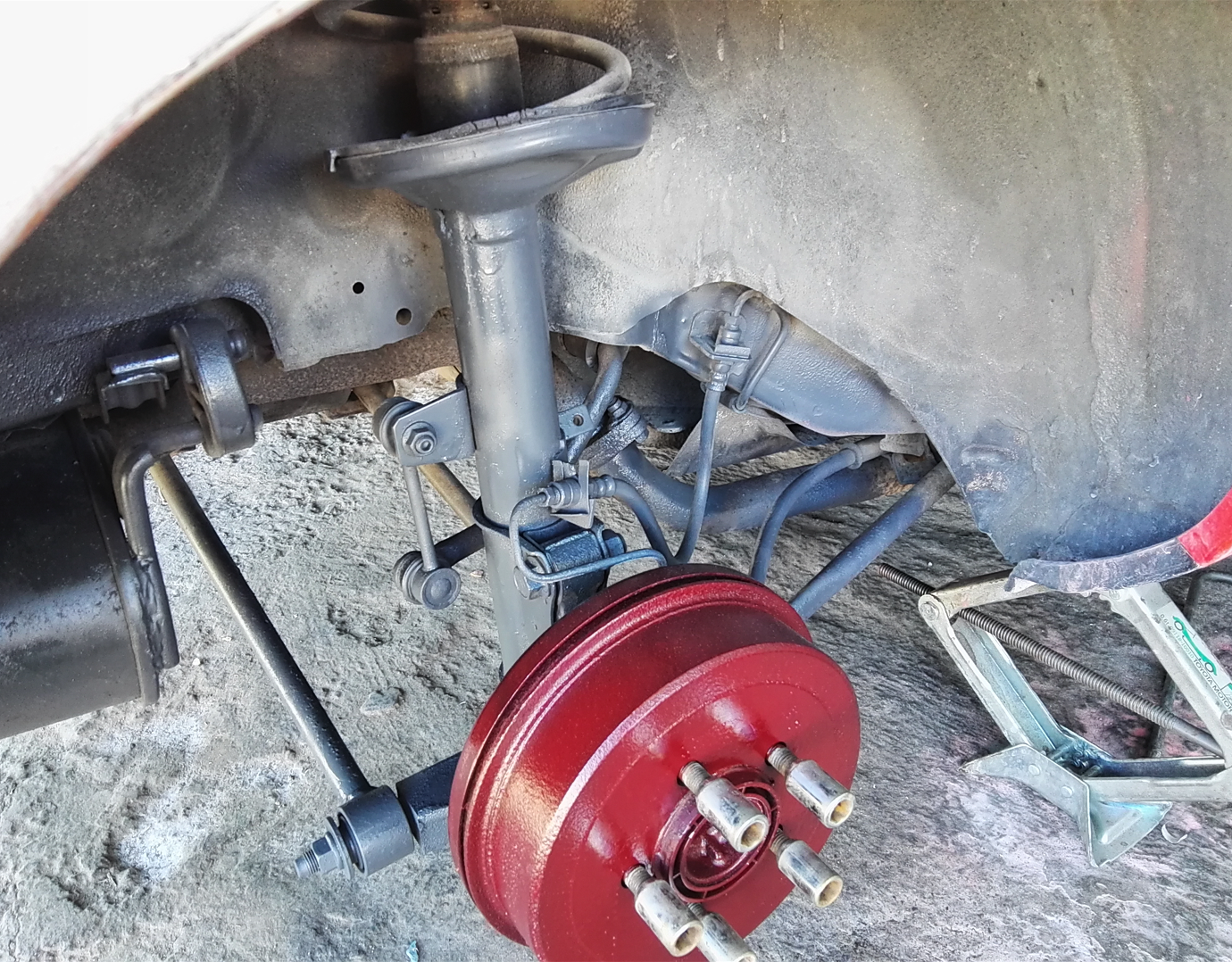

Los pasos de rueda recibieron un lavado de cara, limpié el oxido de los tambores, las pinzas y los amortiguadores y pinté todo. No tengo fotos de como estaban antes, pero estaban un poco feos, no estaban mal, pero estaban sucios.

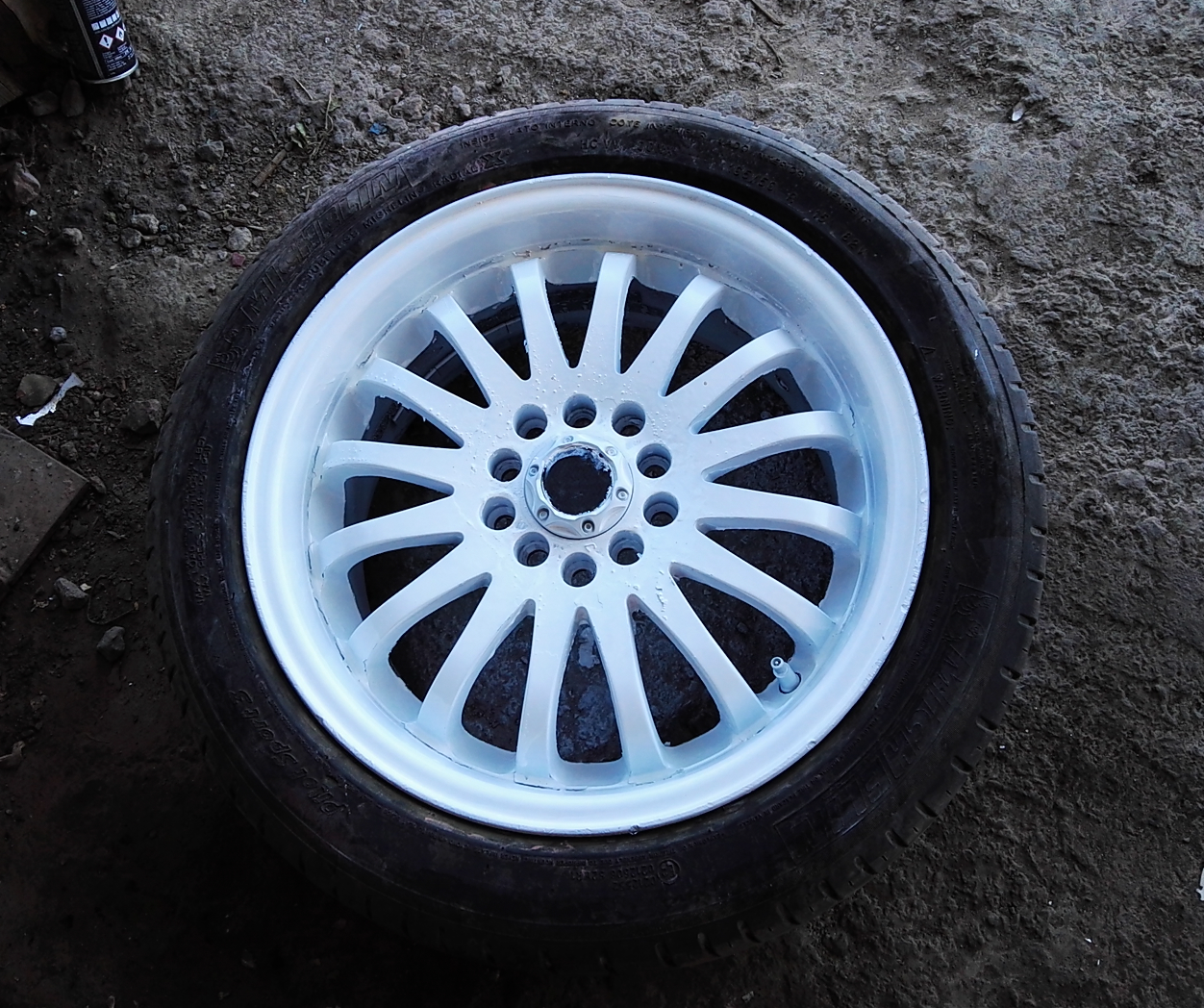

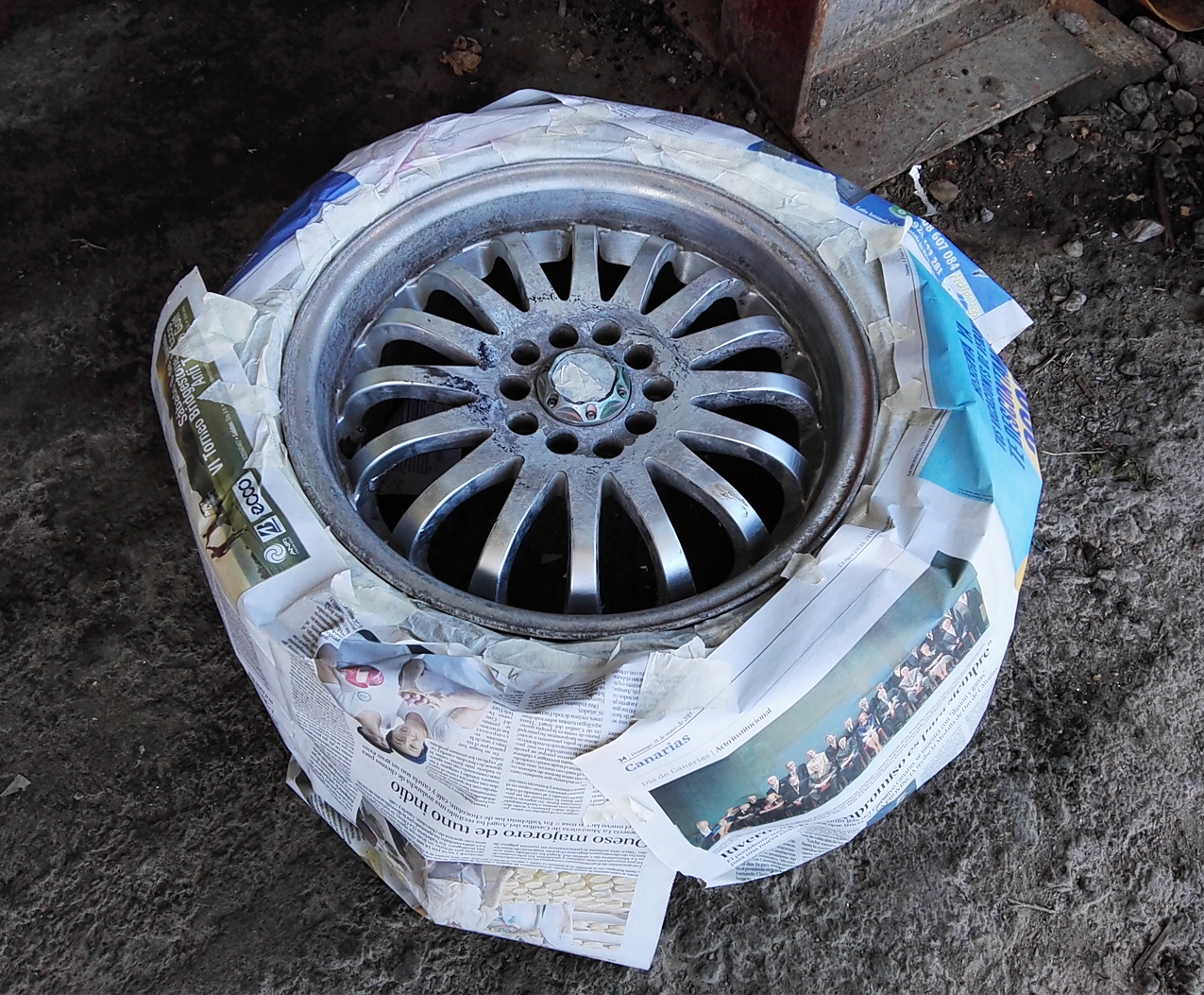

Las llantas también recibieron una lavadita de cara, en las fotos no se ve, pero también pinté las letras de michelin en blanco.

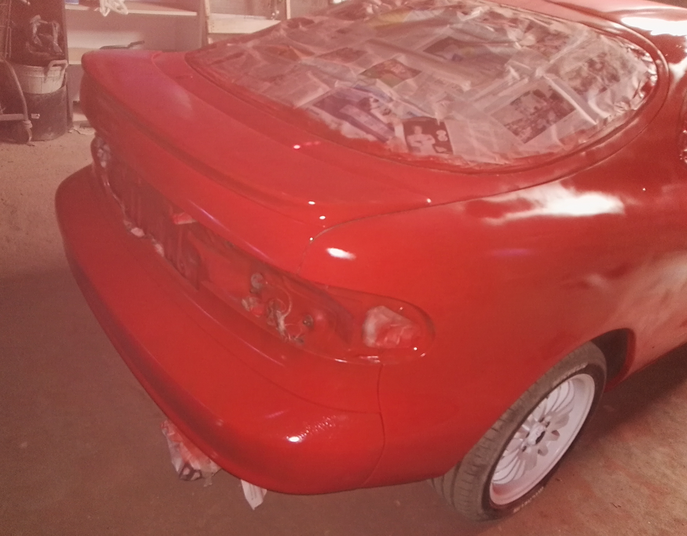

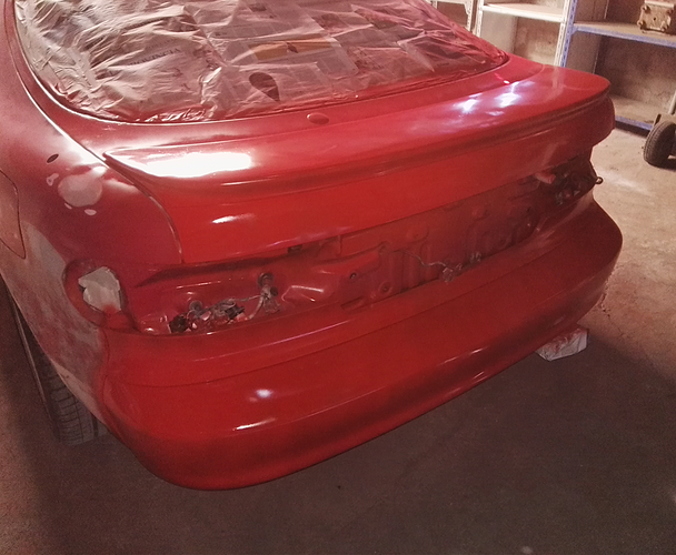

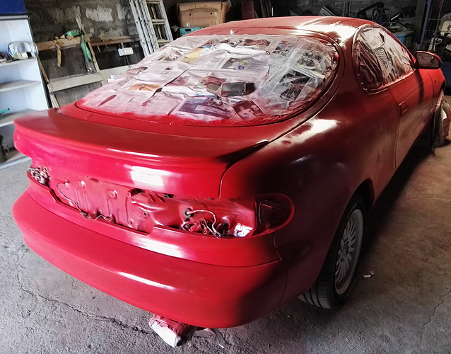

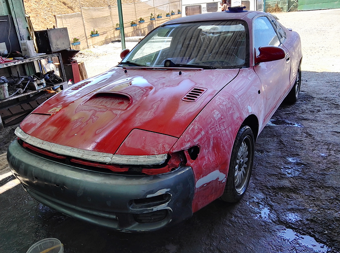

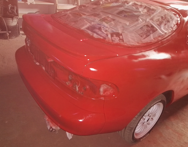

Ya está recibiendo una pintadita, no está terminado aún
Obviamente tiene sus fallos, ya que ni soy pintor, ni se pintó en el lugar adecuado, ni lo pinté con los materiales idóneos, pero estamos contentos con el resultado y yo estoy cada vez mas enamorado del coche.

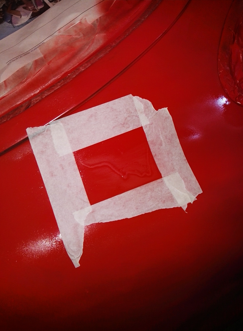

Este es uno de los mayores fallos, que ta está siendo trabajado, ya subiré fotos de como quede.

piel de naranja a dar por culo. has lijado mal el aparejo?? o hacia mucho frio o capas de pintura muy gruesa…a ver, enhorabuena,porque mejor de lo que estaba esta…
cuando sea asi usa estas lijas
320 400 y acaba con estropajo 3m rojo.
si llegas a chapa 120,120 tambien para lijar masilla,pasas a 220 y luego …a la linea de arriba.

Bueno pues ya solo me queda terminar de pintar las llantas del celica para terminarlo.

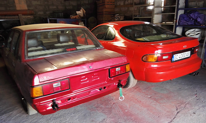

A mi me mola como se ha quedado

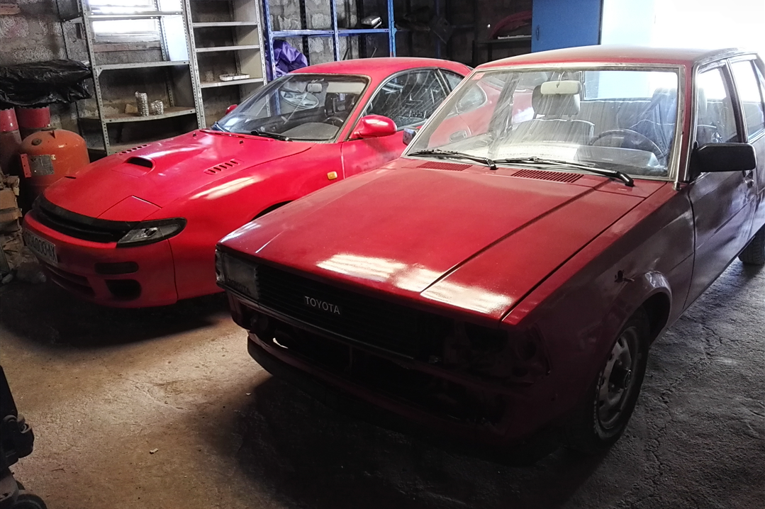

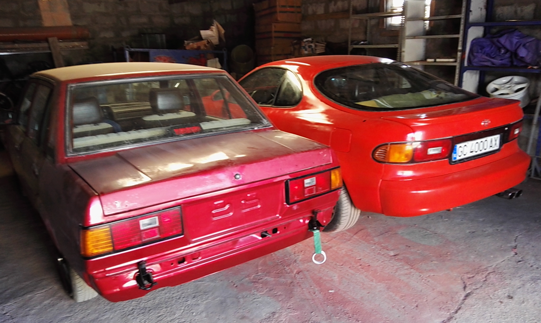

Las dos joyas juntas
La maquina a buen recaudo

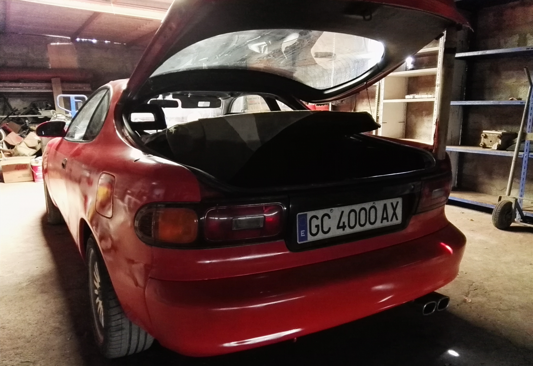

Tengo 20 mil millones de fotos, sobretodo del celica que ya esta en la calle funcionando, pero no las he subido porque tengo problemas para subir las fotos. :person_gesturing_no::person_gesturing_no::person_gesturing_no:

buen curro y la verdad que el coche no ha quedado tan mal pintado, yo por eso lo hubiese pintado en mate porque al usar pistola y compresor malos que yo hago lo mismo, y tampoco soy pintor, con el mate si quedan motas o no queda del todo bien te salvas mucho y parece hasta profesional, pero al ser satinado sin buenas herramientas ni cabina y sin ser pintor te arriesgas mucho.
de todas maneras esta muy bien! un saludo!
Muchas gracias! Se me ha quedado genial, he eliminado los errores y he estado puliendo, me queda mucho trabajo pero se queda perfecto.
