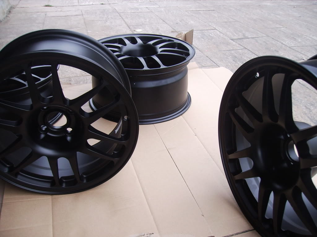

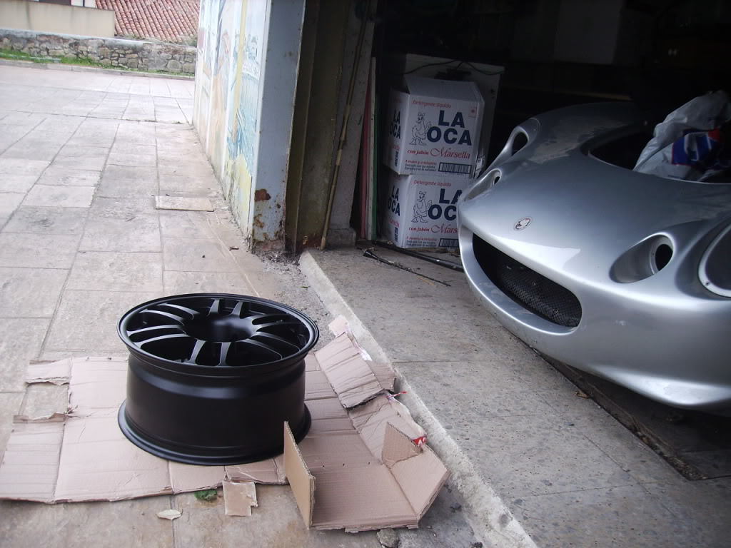

Por cierto efrén, esas llantas son unas rota?
No, son SJ Racing:
http://www.komo-tec.com/LOTUS-Elise-MK1/Wheels-and-Tyres/Superlight-alloy-wheel-SJR-16-17::442.html
Y como no conocerás esta rara marca te diré que las fabrica RAYS, son llantas de competición ( doble válvula, forjadas, aligeradas ) fabricadas en japón, sólo que las venden con ese segundo nombre y sólo para las medidas de los lotus elise en 15x16 y 16x17, con los ET’s y anchos que mejor funcionan para pista.
El motivo por el que las tienen que hacer de encargo es por que la tornilleria en mi coche no es metrica 100, si no que es metrica 95,2, unido a unos ET’s tampoco inusuales como 10/12, y a una diferencia en pulgadas y anchos entre las delanteras y traseras… nos da como resultado que si queremos algo que funcione bien tenemos que pedirlo de encargo, y como en Europa no saben hacer llantas forjadas y ligeras… hay que mandarlo hacer a Japón.
Te paso estas fotos de cuando me llegaron:
Son muy raras de ver, hasta en el mundillo lotusiano :cwm26:
