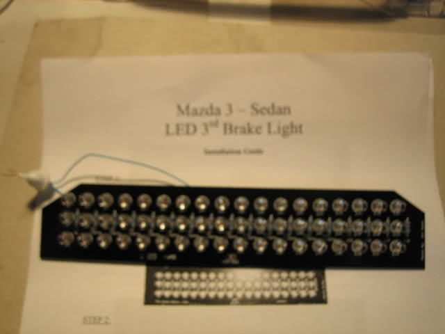

Había pensado en hacerlo yo mismo, sobre todo después de visitar el foro americano. Hacerlo con una placa de circuito impreso, los leds y las resistencias correspondientes.
Pero navegando por internet encontré una placa ya hecha para ponerla en un mazda 3 y pensé que igual le servia al nuestro y la pedí, ya que su precio era interesante (unos 25 €).
El caso es que ya me ha llegado y es bastante más larga que la del 8, pero se puede cortar perfectamente y el alto es similar al del foco del 8.
Pues la pieza en cuestión es esta:

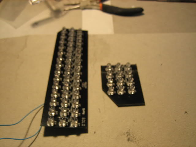

Como se puede ver le sobran unas 3 o 4 filas (al final le han sobrado 4), por lo que lo recortaremos, teniendo cuidado de hacerlo por el lado que no interrumpimos la corriente a los leds que se van a quedar.
Una vez cortado lo metemos en la pieza transparente del freno trasero, que además por suerte encaja a presión.
De todas formas, para asegurar de que no se caiga lo aseguramos con pegamento termico o silicona.
