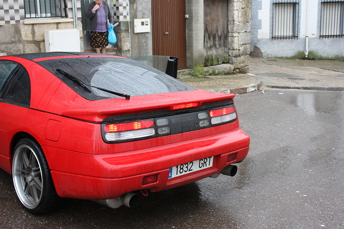

Aqui estan las fotos ya montado.
Esta noche tomo unas de noche.
le queda bien jon,un chollazo, el royo que no se si alumbrara mucho mas de noche que las otras, ami eso no me molaria, pero es un chollo mas del que t puedes sntir orgulloso, por cierto la vieja que sale en la primera foto parece que quiere rabear jajajajjjajjjaja
