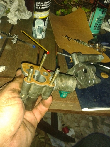

valvula relenti (conjunto IAA)
un motor de explosión, funciona no solo por las bujias y por la gasolina, funciona sobre todo gracias al aire, por el oxigeno que es el que va a hacer explotar la mezcla (espero que nadie del gobierno lea esto, por que si no nos lo cobran , fijo) , pero el aire no solo pasa por la mariposa de admisión; cuando el pedal esta bajo el aire hacia los cilindros también sale por esta válvula, por lo que tenerla en condiciones es mas importante de lo que se suele pensar
Cualquiera con un mínimo de ganas y herramientas sencillas, puede ponerse a hacerlo; pero como decía al principio, pillar de antemano papel para hacer juntas, no sea que alguna se estropee al sacarla (sobretodo la que une este conjunto de válvulas a la admisión)
La cosa no tiene misterio, se quitan los tubos que se indican en la foto, se quitan las dos clavijas sacando los pasadores ( y teniendo cuidado de que no se pierdan) y se desatornilla de la admision con una llave del 10 (un tornillito esta a la vista, aunque los otros dos mas abajo estan un poco escondidos, pero salen)
si hay que tener en cuenta que el conjunto de valvulas (IAA) son dos piezas (una con el fiicd , para el relenti con el aire acondicionado y el tornillo de ajuste) otra con el AAC (la valvula verde responsable del relenti) con dos juntas y tres tonillos, una vez que se desatornillen de la admision, no hay nada que una estas piezas cuidado con eso
no os equivoquéis con las fotos, prácticamente todas están hechas con las piezas ya limpias, cuando abrais las vuestras, saldra mierda por un tubo
aquí la parte que controla el relenti, con el aire acondicionado y el tornillo de ajuste, para limpiar todo bien hay que quitar el tornillo y darle por todo los boketillos que encontreis con algun limpiador en spray
limpiar el tornillito y dale un poco (muy poco) del aceite de silicona a la gomita
con todo limpio (dejando actuar a los productos y dandole varias veces) metemos el tornillo a mano, cuando se sienta que hay que hacer un poco de fuerza, se le da una vuelta completa con la llave y pasamos a la otra pieza
La válvula del relenti, se saca desatornillando los dos pequeños tornillitos de estrella, y se separa tal y como dice la foto, con tranquilidad para que no salte la pieza interior. No esta de mas marcar con un lápiz la posición para evitar montarla al revés
aqui la solenoide, con la piececilla de plástico, sale tal cual, para arriba, pero cuidado con el muelle de dentro
se limpia la pieza de plastico y se prepara para volver a montarla
pero antes de eso hay que darle a conciencia al bloque de metal par desincrustar toda la mierda
limpiar esto bien tiene lo suyo y durante unas cuantas veces, cada vez que le deis con el Spray limpiador seguira saliendo mierda
el tubo central (el que aparece marcado con dos letras a) tien una ventanita dentro y se mueve, puede girar, cosa que esta bien para darle limpieza por todos lados, pero despues dejarlo como estaba
Despues de mucha limpieza, finalizo con el limpiador de residuo cero para quitar lo que quede de los limpiadores anteriores y le di dos golpecillos de aceite de silicona en la junta del tubo (donde las dos A hay una junta de goma)
Ahora seguimos los pasos contrarios, atonillamos la valvula verde, juntamos las dos piezas , las juntas y a montarla en el coche

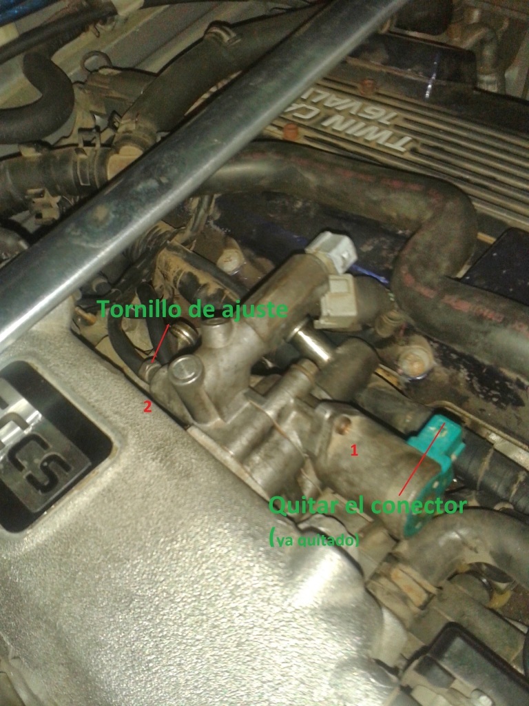

Ajuste Relenti
Tras montar todo lo anterior, te das una vueltecita de 5 minutos como mínimo, sin son 10 mejor
se aparca el coche sin parar el motor, se abre el capo y en la admisión volvemos a la válvula verde , que desconectaremos (con cuidado de no perder el pasador de alambre ) en ese momento la ecu no regulara electronicamente las revoluciones y se puede ajustar de forma mecánica actuando sobre el tonillo con una llave del 10
si se gira para la izquierda bajas las revoluciones y si se gira a la derecha las subes, jugando con el tornillito se tiene que dejar en 800 rev (no esta de mas buscarse al amigote para que uno controle las rev y otro el tornillo)
una vez conseguidas mas o menos las 800rev se vuelve a enchufar el conector suelto, se mete el pasador, el coche parecerá que se acelera pero después se tiene que estabilizar en 850rev
así de fácil
