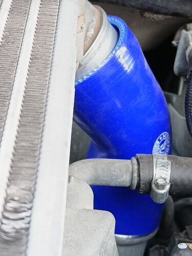

Manguitos del intercooler en silicona. Los de serie estaban puestos con bridas ya que una vez puesto el intermedio, al soplar el turbo se hinchaban demasiado. Vinieron con las medidas incorrectas así que tiré de dremel y cutter. En las fotos que se ven montados están los codos doblados ya que fue comprobando antes de ajustarlos.
