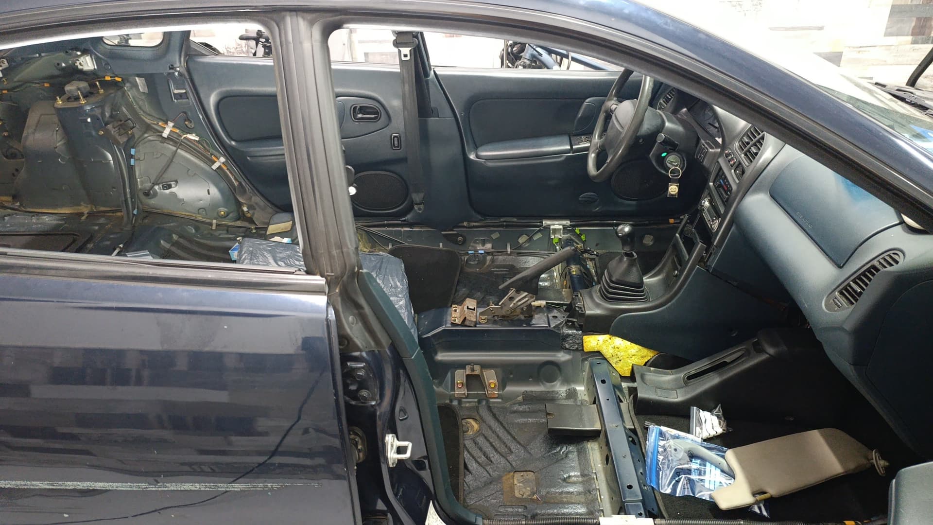

Para empezar proyecto decidí limpiar el interior, desmontando todos los asientos, moqueta del suelo y llevarlo al lavadero de tapicerías para quitar toda la mierda de 30 años, se que no es lo primero que debería hacer, pero la cantidad de mugre era importante.
Ahora ya tenemos todo limpio y guardado bien tapado para cuando terminemos chapa y pintura, montarlo de nuevo.

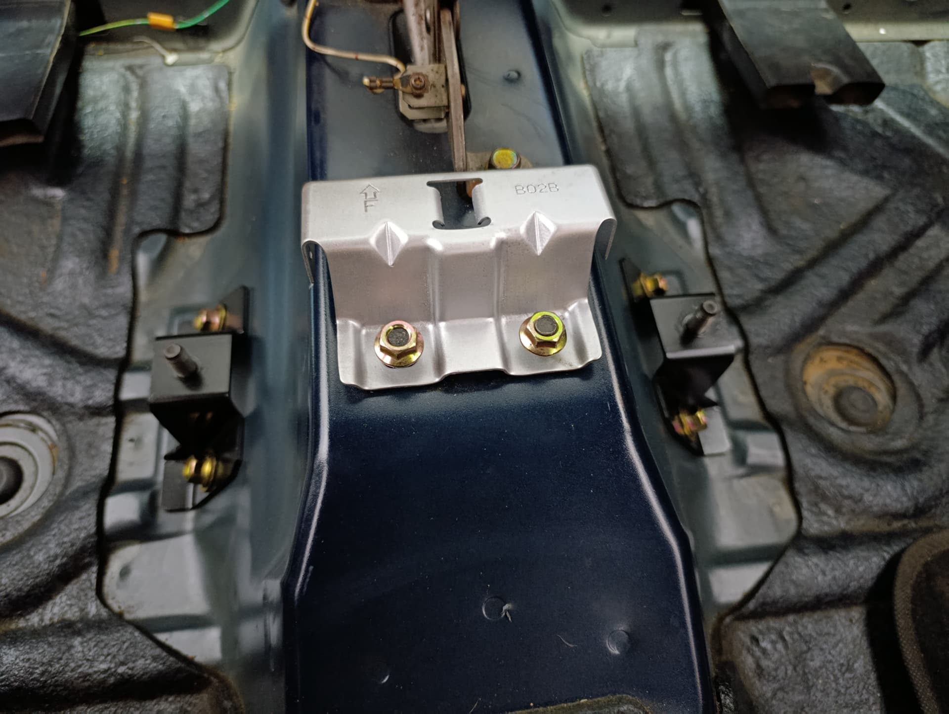

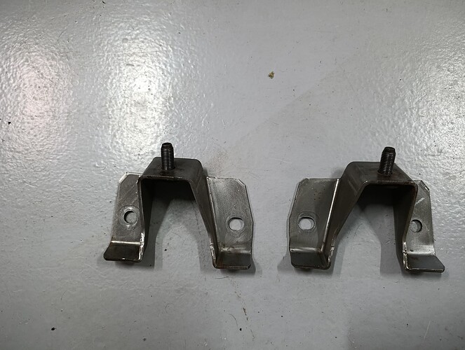

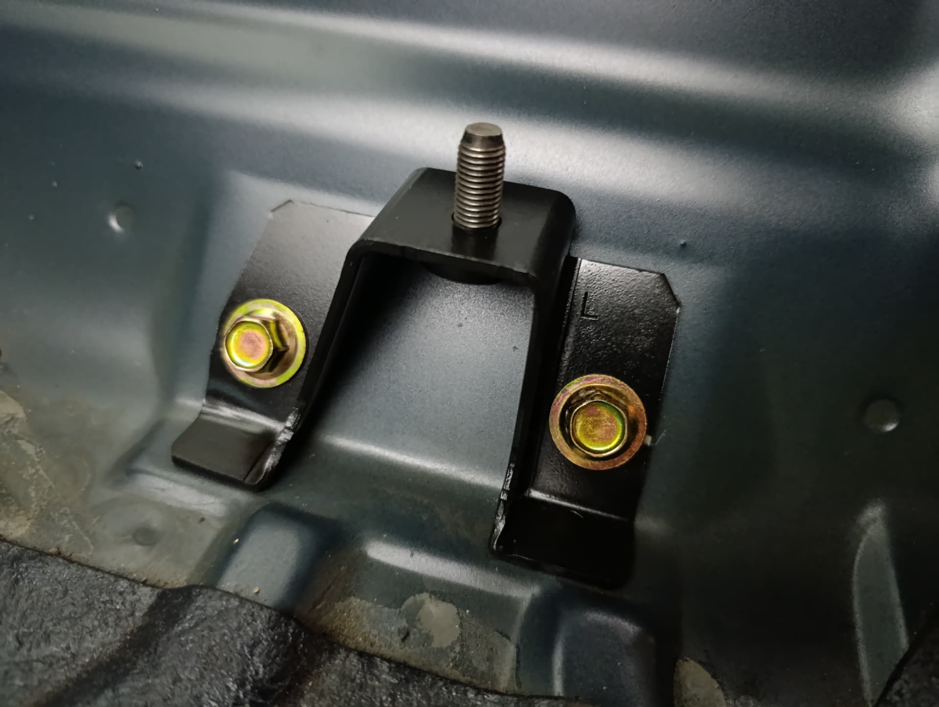

Una pijada ha sido pintar los soportes de los asientos delanteros, después de quitar óxido superficial, y el soporte de la guantera central.

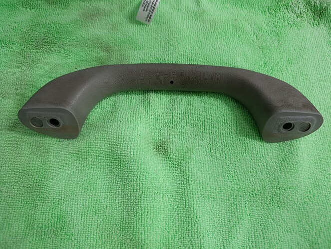

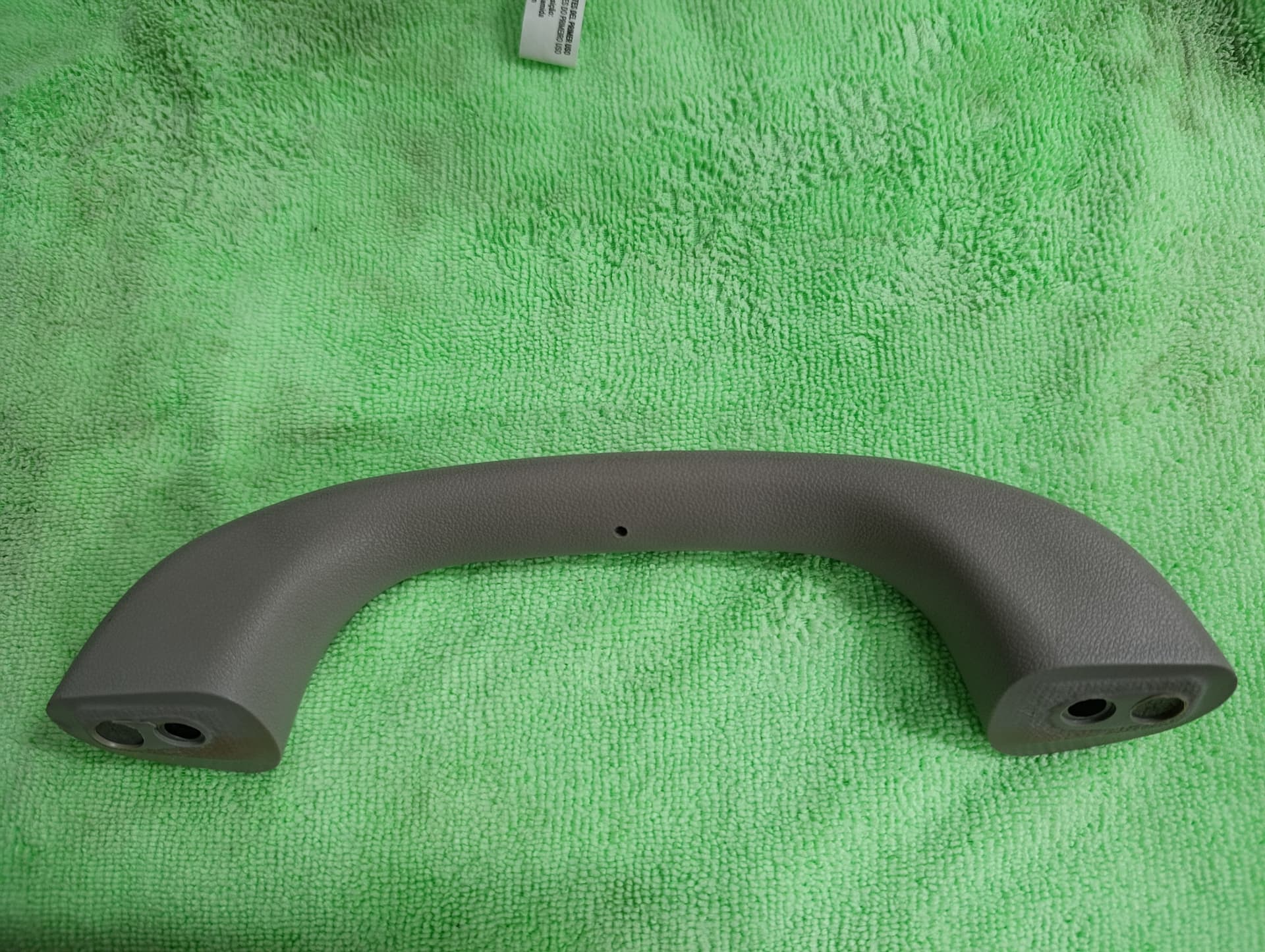

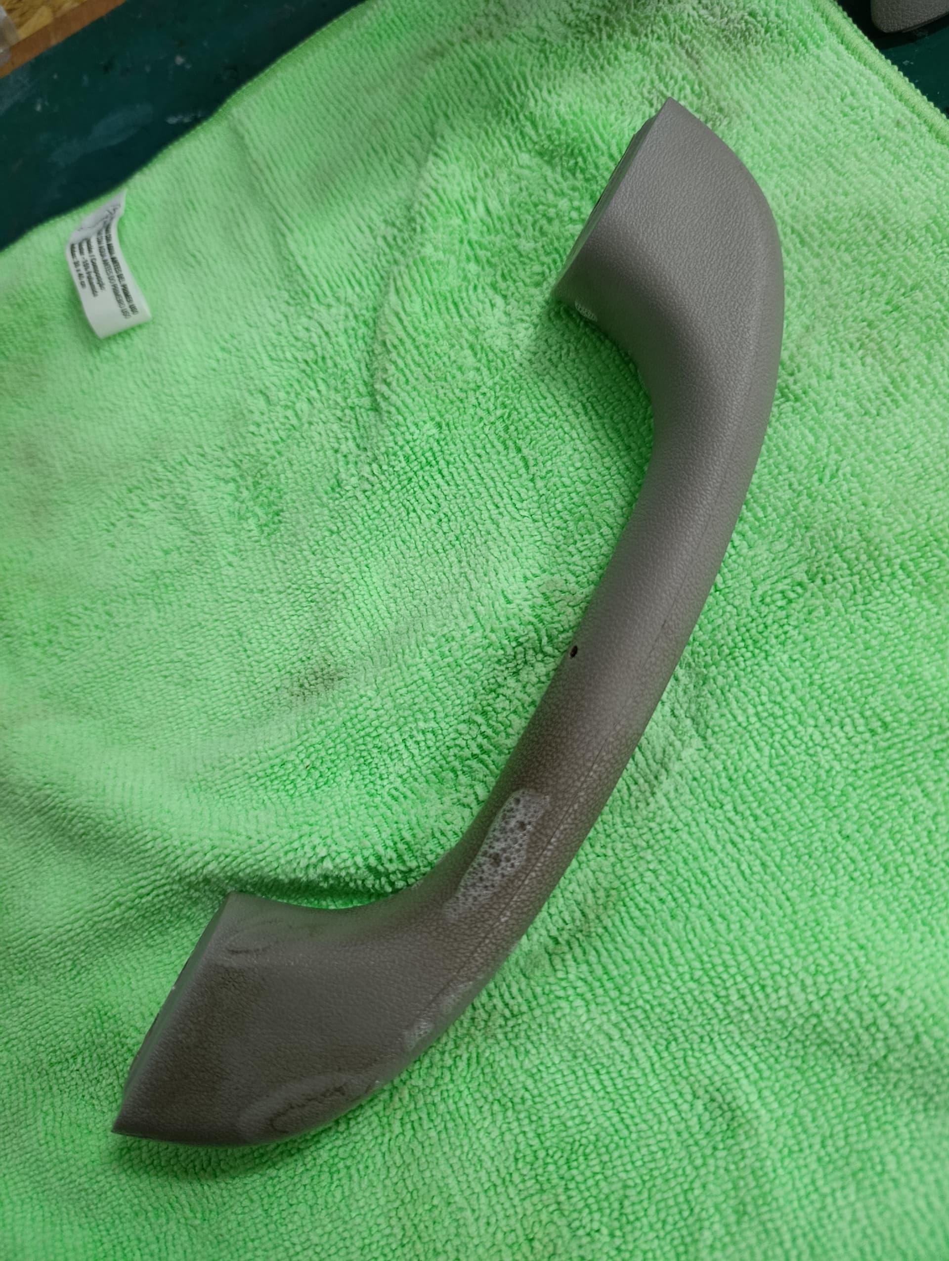

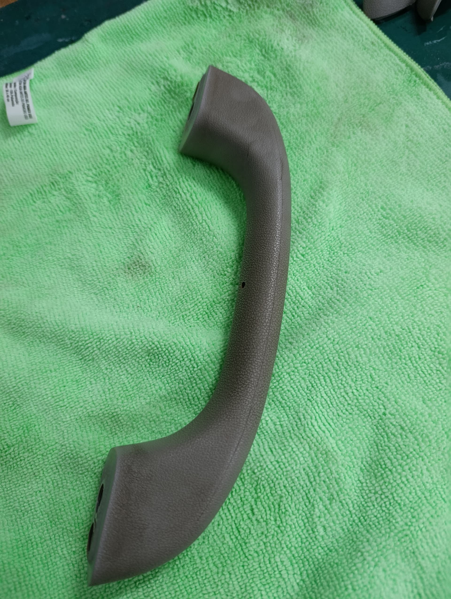

Afortunadamente a base de desengrasante las piezas vuelven a su gris original.

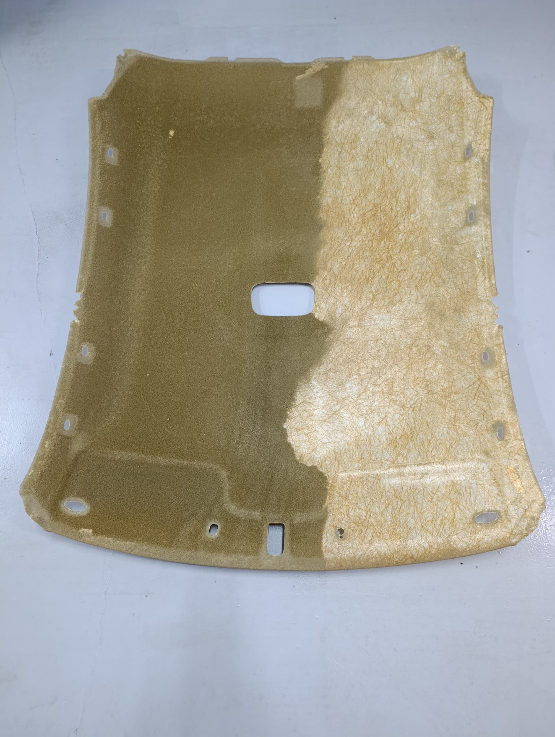

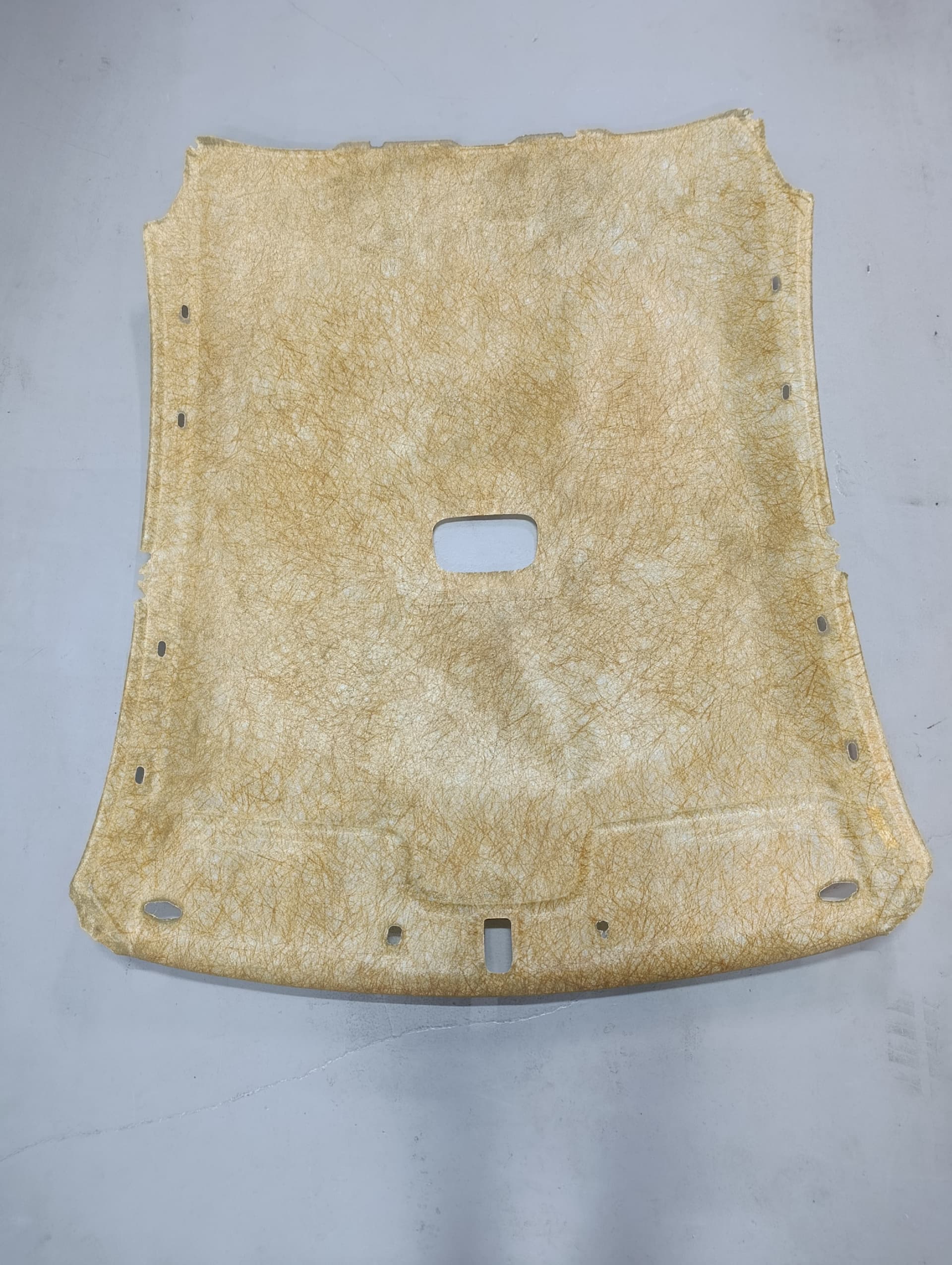

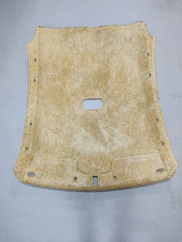

Quitado el techo para retapizar, llega el momento de quitar la tela de la base y posteriormente quitar el resto de esponja verde de la base para pegar la tela nueva, os paso dos fotos.

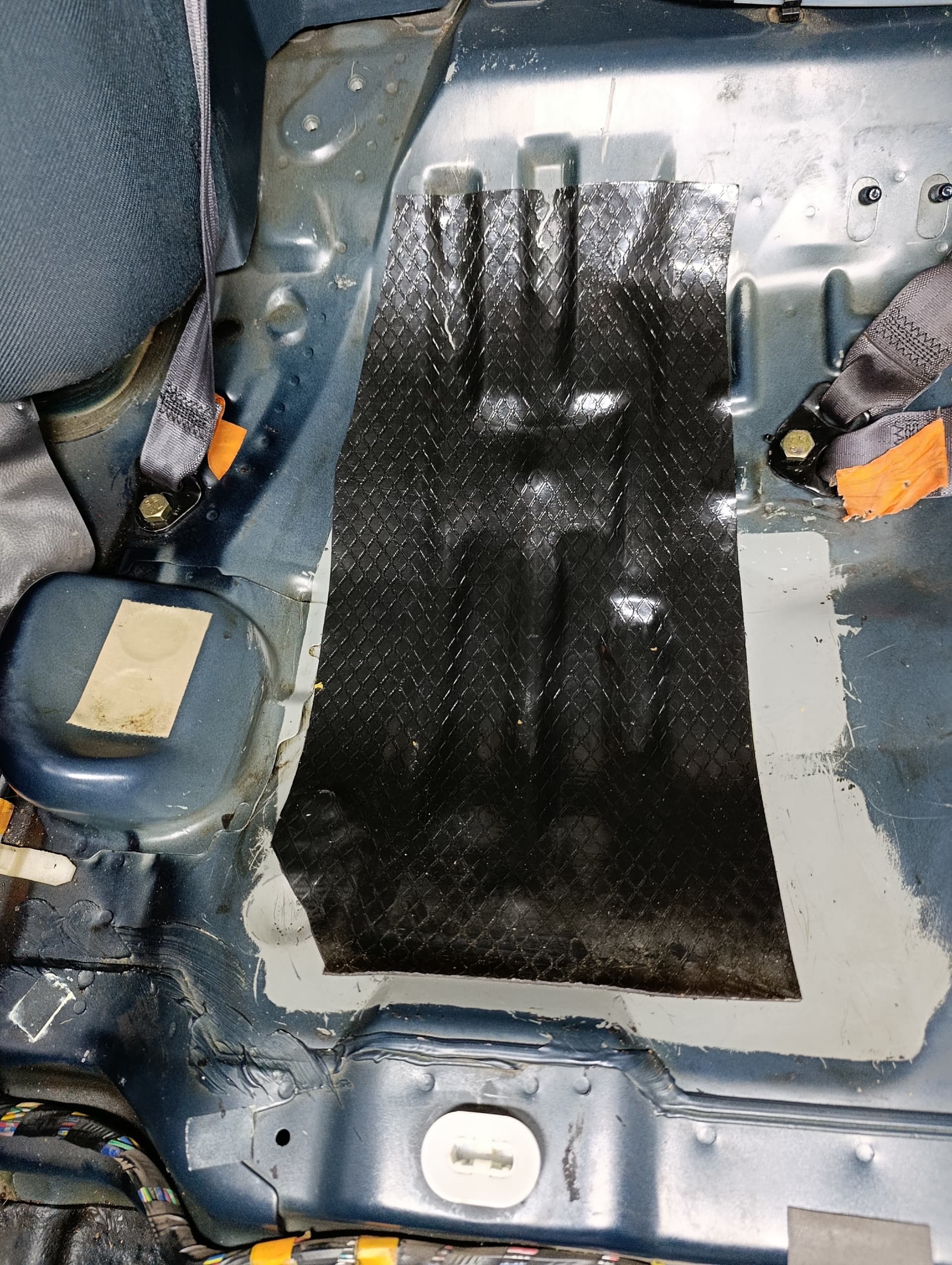

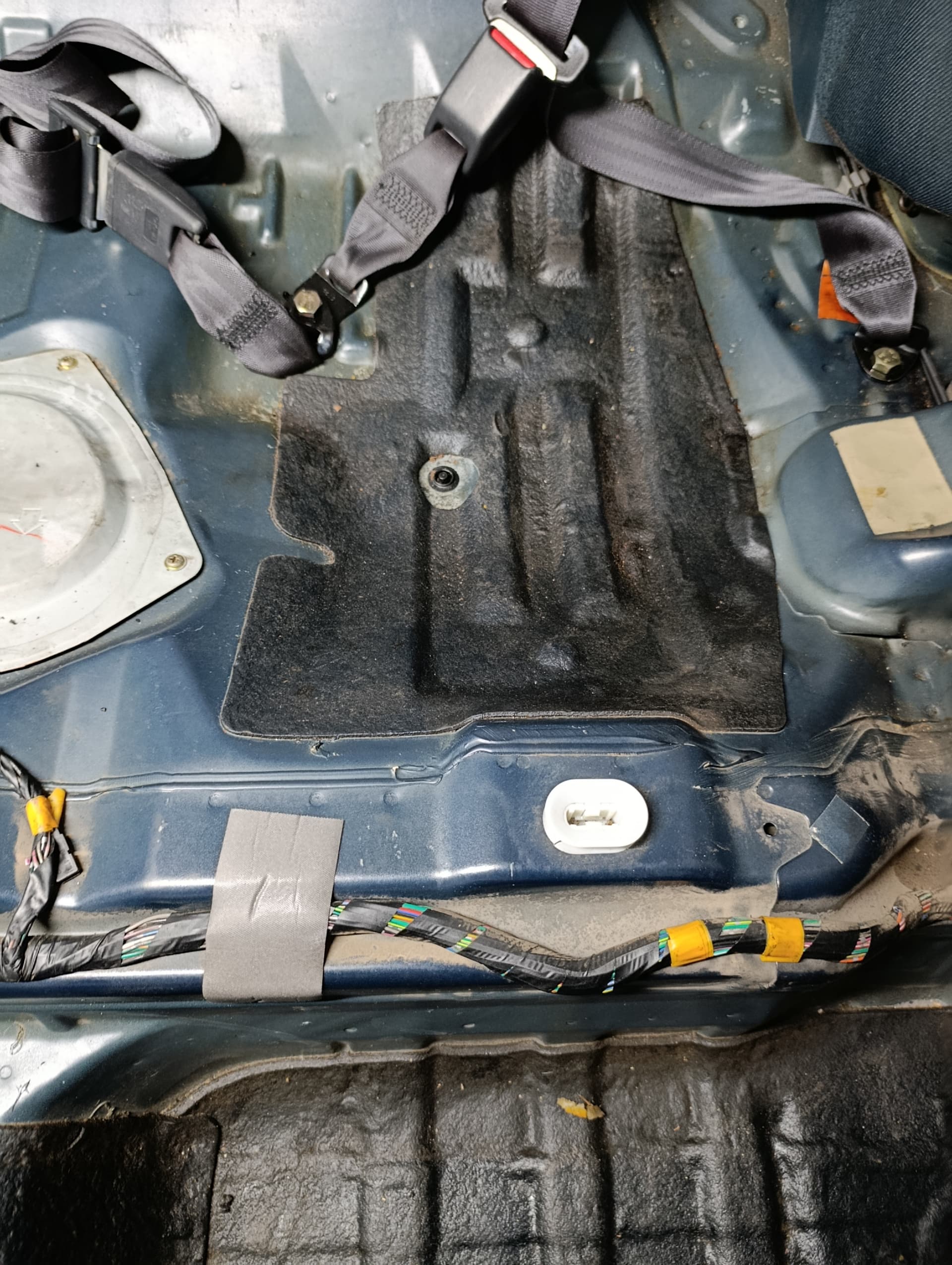

En algún momento se les derramó aceite que llevaban en el maletero y se quedó en el culo del asiento trasero lado derecho, después de limpiar todo bien, la lámina antivibración se desintegraba.
Así que con la ayuda de un decapador de calor, la fuimos retirando toda, limpiado con disolvente y vuelto a colocar una lámina nueva, ayudándonos de nuevo dando calor con el decapador para que pegara bien.

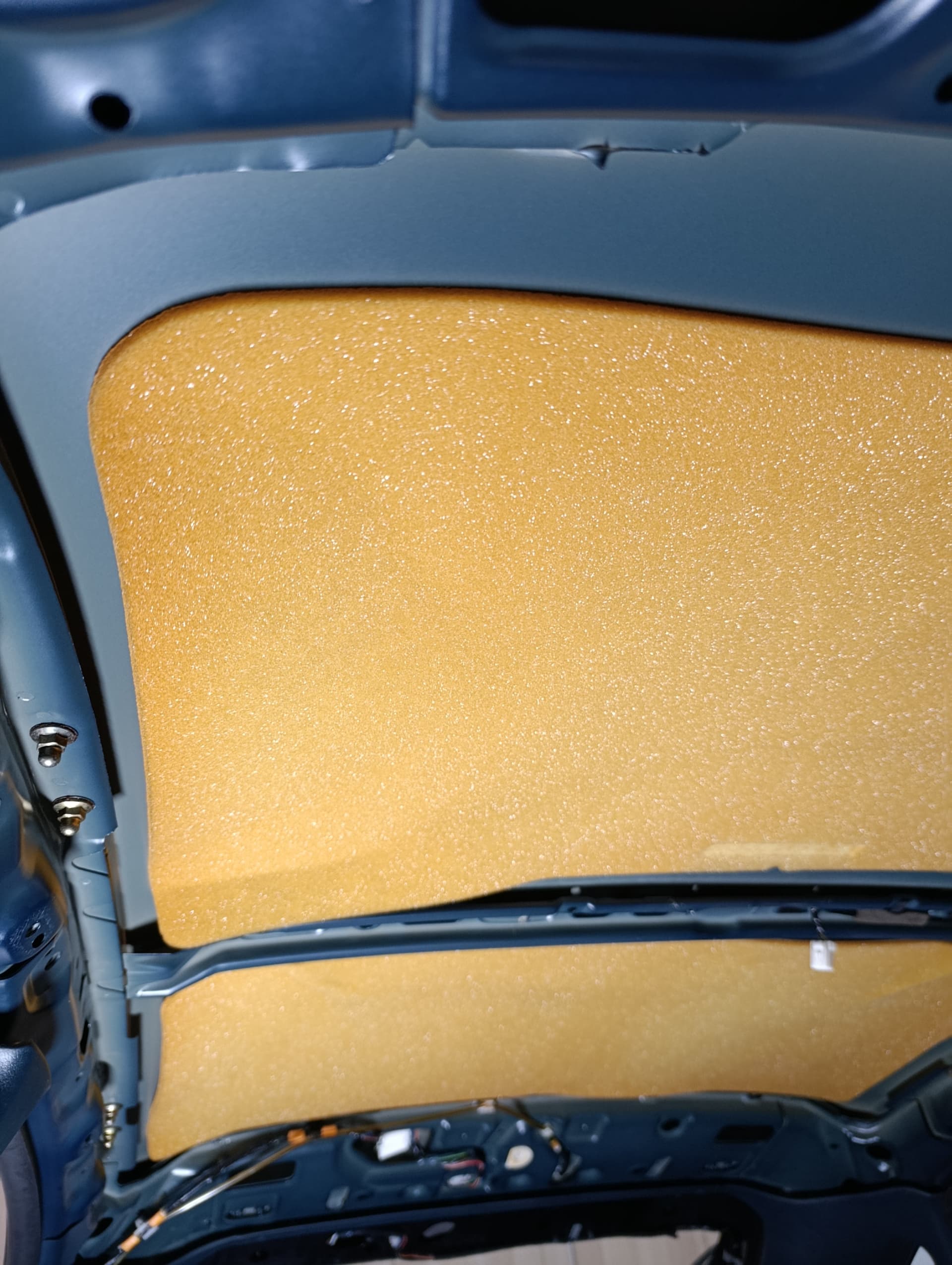

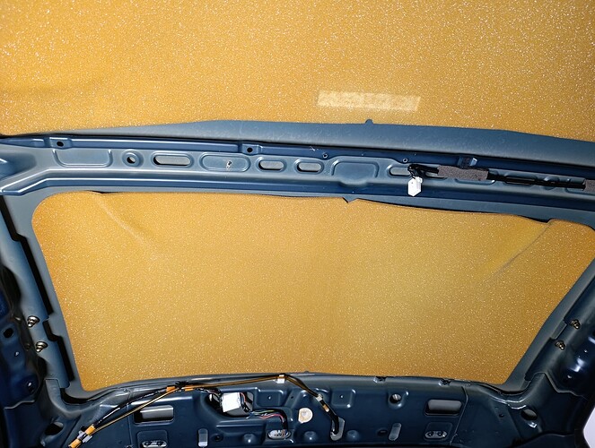

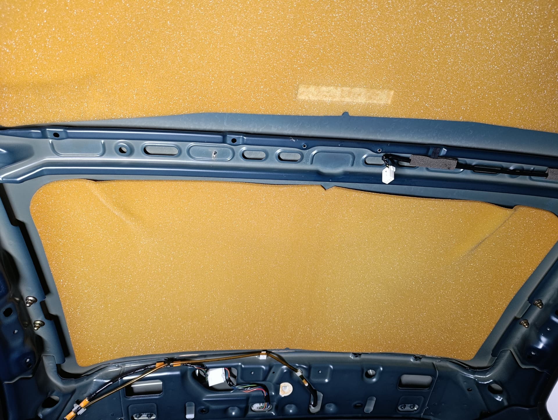

Por otro lado el aislante del techo, creo que es lo mismo que si no hubiera nada, así que estoy pensando en quitarlo y poner Kaiflex, como lo veis?
Yo lo veo bien

Yo creo que está bien, al menos se ve bien
