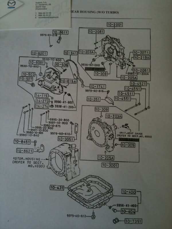

en cuanto a los sellos de motor no se si estamos hablando de unas chapitas redondas que van en el medio del motor, adjunto foto:
los tapones 9930-63-000 y 9930-62-000 estan recien cambiados

Creo que la junta que necesitas es la que unes la pieza que une cada parte del motor creo que es la ovalada de la imagen
Pero he estado buscando por la red y no he encontrado la referencia.

me podriais decir que nº de referencias que salen en el grafico tengo que pedir en la mazda?
un saludo y de nuevo muchas gracias a todos, porque me estais ayudando de forma fantastica.
No creo que las encuentres en la mazda, porque yo para encontrar las piezas para mi FC es casi imposible. Tendras que recurrir a alguna web inglesa, o americana.
Mira en Mazdatrix, atkins rotary. O si no ponte en contacto con rotary factory que estan en barcelona, y te aconsejaran muy bien y ellos te podran conseguir lo que necesites.

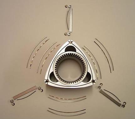

ok si son los laterales estais en lo cierto, pero no sabia que tambien se llamasen sellos, yo los sellos siempre los entendi como los que van en el apex del rotor (en la esquina)

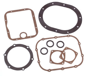

Esas juntas no valen para solucionar su problema. Son simples juntas de goma/carton. Lo que le pasa a él es que tiene un sello de rotor jodido.
A ver si os queda claro con la imagen de que hablamos de cosas totalmente diferentes.
