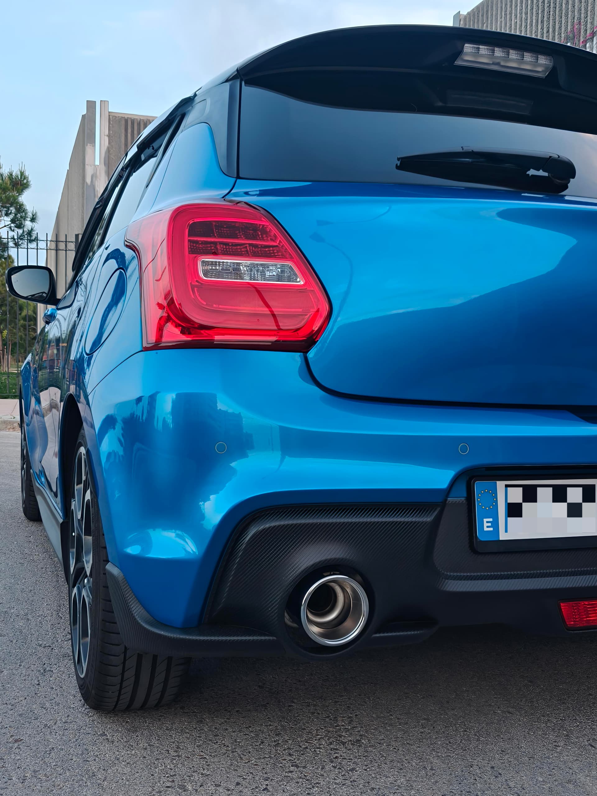

Me llamo Wojtek ( soy polaco ;D ) y vivo en Madrid. Os presento mi Suzuki Swift Sport ZC33S con el motor híbrido K14D. Estaba entre ese y el K14C pero me decidí por la versión hibrida por ser la más práctica para el uso diario (consumo, poder entrar a cualquier parte de Madrid y mejor respuesta en revoluciones bajas. Lo importe en febrero desde Alemania y en este tiempo ya le puse algunas cosillas:
Filtro de caja Pipercross.
Tubo admisión Forge.
Intercooler Forge.
Línea de escape cat back de Remus.
Repro BND Unlimited, ahora tiene 168cv y 326nm (+53nm y 13cv del eléctrico).

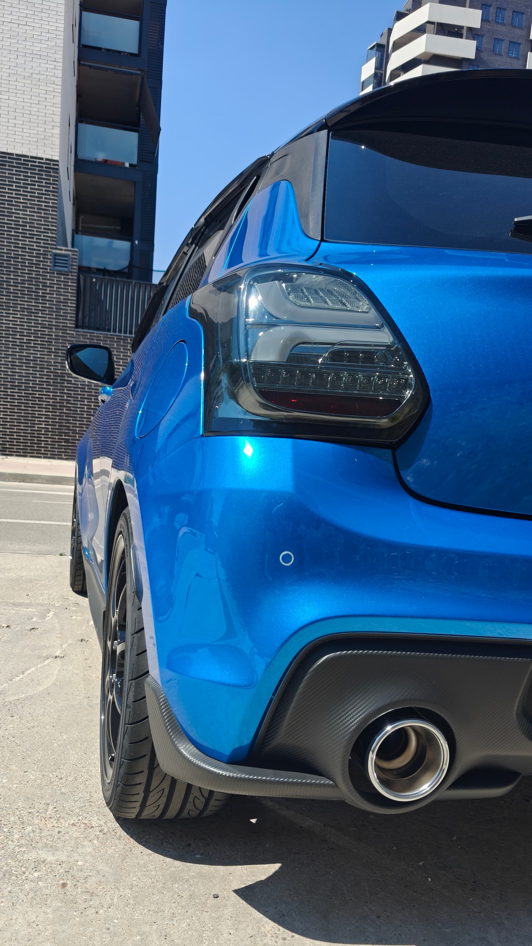

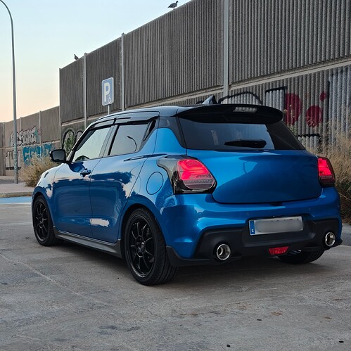

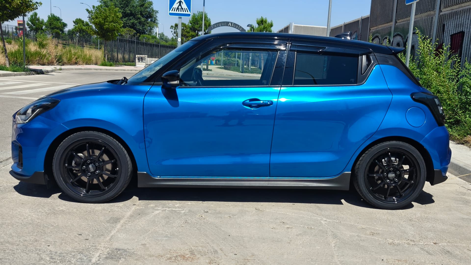

Bueno, ya tengo la versión 1.0 del coche lista a falta de pintar en algún momento las pinzas de freno.
Al final el coches se ha quedado así:
Intercooler Forge.
Protector de calor Forge
Soporte motor inferior Hardrace.
Manguitos metálicos HEL.
Muelles Eibach -30 mm.
Tornillos de aluminio OMP para las llantas.
Llantas OZ Racing Alleggerita 7,5x17
Neumáticos Yokohama Advan Felva v701
Deflectores de viendo Monster Sport.
Antena aleta tiburón.
Pilotos traseros LED negros y ahumados.
Doble bocina Hella.
