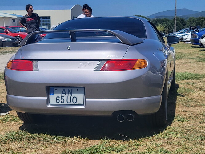

Os subo unas fotos de este finde semana en el Japoday de Portas y en cuanto pueda os adjunto algún video también.
Mucho me fastidia habérmelo perdido… especialmente por el Mitsubishi FTO portugués que estuvo por allá…
La primera vez que miraba un FTO, cuando volví a sacarle una foto ya no estaba :sweat_smile:
