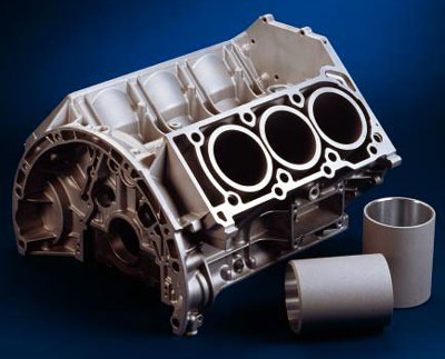

EL BLOQUE:
Es la parte más voluminosa del motor; posee unos alojamientos cilíndricos para los pistones, conductos para la circulación del agua de refrigeración y otros para el aceite de lubricación, así como alojamientos para los taqués, en el caso de que el motor disponga de ellos.

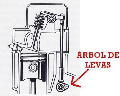

Culata OHV
Es la culata que no aloja el árbol de levas. Por el contario, éste se encuentra montado en el bloque del motor.

CAMISAS:
Las camisas secas están rodeadas por el metal del bloque del motor. Las camisas húmedas tienen mayor parte de su superficie en contacto con el agua del sistema de refrigeración.
