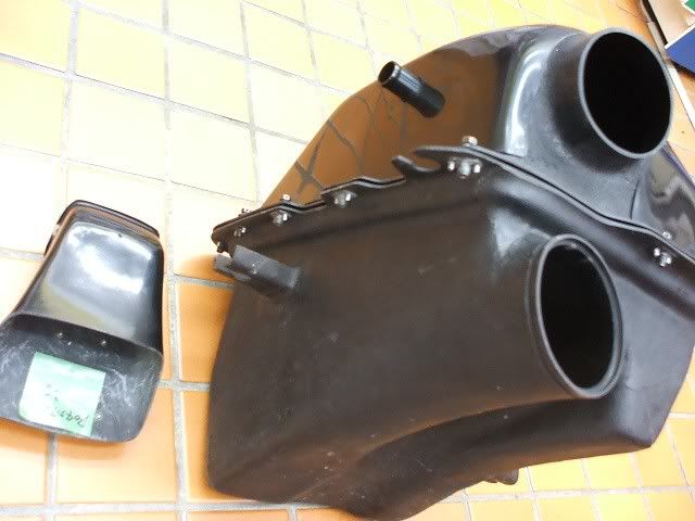

puedes montar un filtro K&N y probar un ejemplo de una admision mugen con el filtro de mas diametro como dice el compañero sandobcn http://i805.photobucket.com/albums/yy333/zeroracing/zero2/0804121007364s2.jpg
equiliquá! que buena pinta tiene ese airbox!
