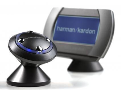

que te parece esto para no tener que estar alargando la mano lo pones en un lado pones las pantallita y lo conectas a un ipod
por si te interesa la marca es harman kardon

harman kardon es una marca muyyyy buena, pero tiene un “pero” este aparato, por lo ke he leido sobre el, la señal de audio entra via fm al radio/cd ke tengas montado en el coche, osea, tienes ke dejar el radio cd para poder utilizar este interface de ipod, si lo ke kieres es tener un reproductor portatil y ke este valla conectado al amplificador directamente tendrias ke buscar un cable ke convirtiera la salida minijack del ipod a un RCA para el amplificador, y dudo mucho ke tenga la suficiente potencia como para ke el sonido sea “decente” por muy buenos ke sean los altavoces, yo por ejemplo tengo el ipod montado en el coche, pero vinculada a un radio/cd y de hay a los amplificadores. Yo te rekomiendo ke montes una radio medianamente decente, y el interface para el reproductor portatil correspondiente, es mas, muchas marcas vienen ya listas con cables directos para reproductores portatiles. Esa es mi recomendacion, vas a ganar en sonido y calidad, con respecto a los altavoces…no conozco el interior de tu coche, me imagino ke no primaran los huecos donde ponerlos ni la estetica, pero te recomiendo la marca DLS es, para mi, de lo mejor ke hay, no es barata, pero tienes altavoces con iman de neodimio (kreo ke se escribe asi) ke son planos y van muuuuy bien, yo montaria unos medios y unos tweeters en vias separadas, y el sub ke tu dices tiene buena pinta. Tienes un MP.
El harman kardon se puede conectar por cable también.
