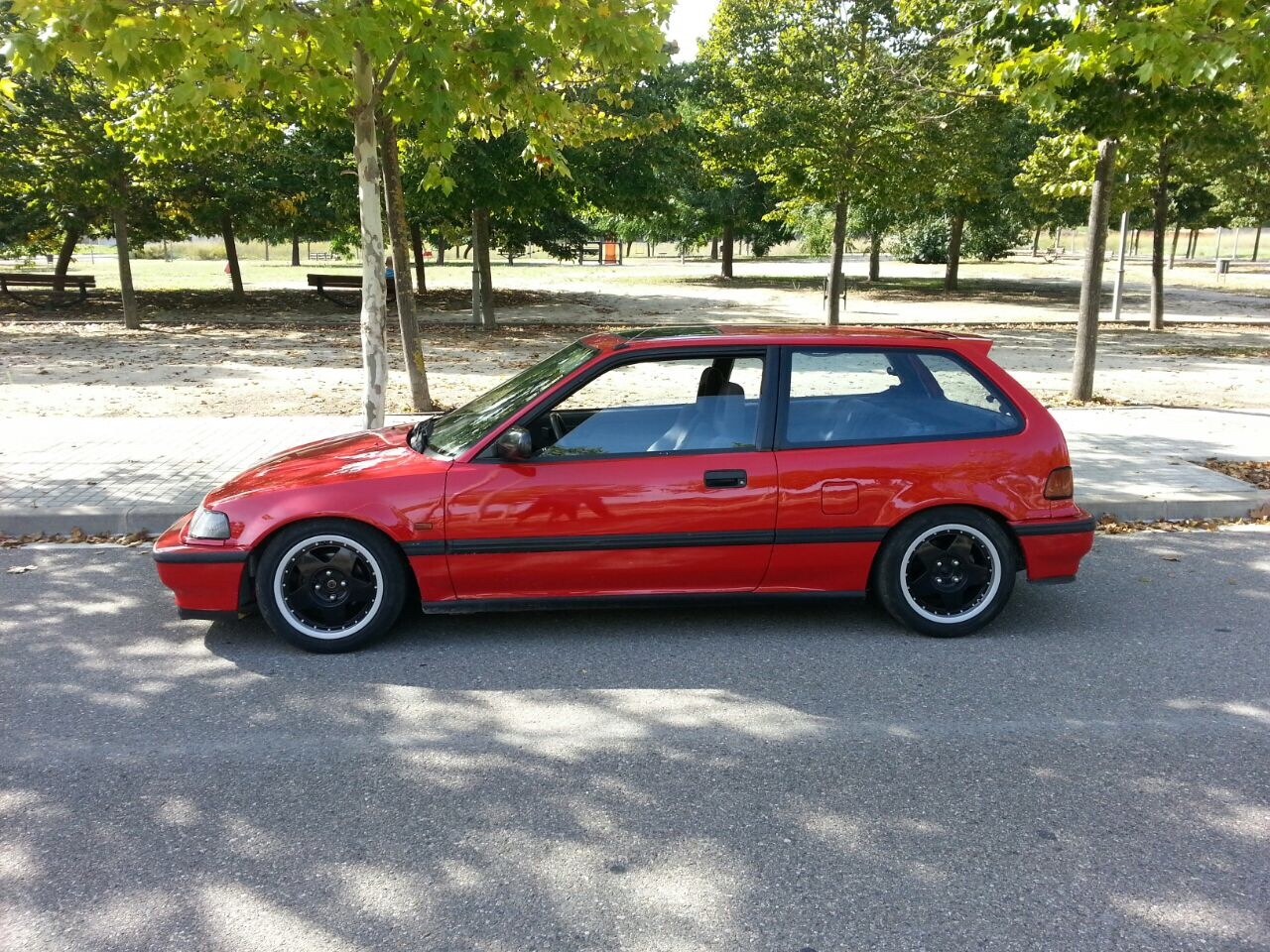

Ya están en mi propiedad, solo puedo poner una de ellas por como está el coche ahora, asi que ahí van, que os parecen?
de paja
Me encanta este Civic. Ánimo con el proyecto :wink:
Buen gusto al escoger piezas
Mira a ver de ponerla taloneras viste muchísimo, de eg me parece que fueron las que adapte, cortar un poco de plástico y encajan rápido
Quedan asi
Me encantan esas llantas. Dale duro, y por aquí me pasaré de vez en cuando a ver como avanza :cool:
Gracias a todos!
Ayer cambié las 4 llantas y de paso las pesé, para mi sorpresa las nuevas 15" pesan solo 300-500 gr más que las OZ Route en 14" con gomas en igual estado.
El nuevo conjunto pesa 13,6 kg frente al anterior que daba en báscula 14.1 de media.

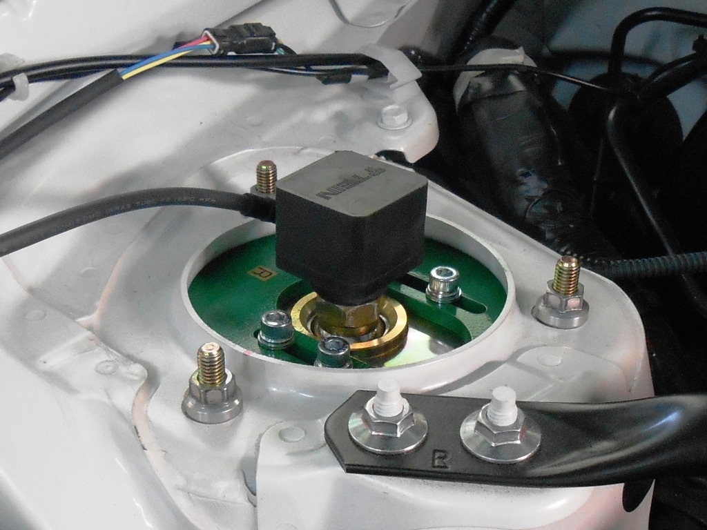

Llevo unos días empanado mirando suspensiones nuevas para poner.
La GAZ GHA me fue bien como comenté más atrás y ahora quiero dar un salto en calidad y he visto la Tein Street Advance.
http://www.tein.co.uk/product/street_advance.html
http://www.jhpusa.com/store/pc/catalog/tein/tein.streetadvance3_d.jpg
Estuve echando un ojo por la web y el sistema EDFC me llamó mucho la atención, para el que esté vago y no quiera buscar info o darle al link que le dejo más abajo, el EDFC es un sistema autónomo compuesto por 4 motores que se situan en la copela y van anclados a la rotula del ajuste de dureza.
Controla mediante el interior la dureza por ejes en una escala de 16 posiciones.
Ganas mucha comodidad a la hora de reglar la suspension, modificar la dureza segun el firme por el que pases, tan pronto vas duro en autopista como que te metes en un tramo y en unos segundos ya vas absorviendo baches sin necesidad de haberte comido km y km de autovia yendo como un flan, o mordiendo empastes.
El precio del sistema ronda los 240 € en la version EDFC II y su fiablidad está más que contrastada.
http://www.tein.co.uk/product/edfcII.html
Tiene 3 memorias de ajuste, que podrían ser por ejemplo autopista, calle y tramo.
Luego está la Active que regula por sí solo las durezas por ejes segun un sensor de GPS y acelerómetro (G)
Y la Active PRO que hace lo mismo, pero regula independientemente cada amortiguador segun las directrices que le pongas. De estas dos ultimas por precio descartadas ya
http://www.procivic.com/images/large/products/tein-edfc-ii_LRG.jpg
La duda que tengo ahora es que para CIVIC 88-91 no es compatible este sistema con esta suspension, pero sí lo es para EF8 de CRX y hasta donde yo sé es compatible, pero quiero que alguien con más experiencia en los honda ochenteros me lo aclare, pues el sistema completo ronda los 1000 pavis

http://www.tein.co.uk/product/motor_ext_kit.html
Es una extensión del mecanismo para hacer posible que el **** EDFC sea compatible en mi coche.
En cuanto a los muelles aun no se de que kilos coger porque desconozco por el momento si se pueden reglar en fábrica como hicieron en GAZ

Hola de nuevo chicos!
Pues sí, este fin de semana rodó el civic.
El Sábado con la ayuda de DLVRacing y Karlos_yp_civic pudimos terminar la distribución, no las teníamos todas de nuestra mano porque el tornillo de la polea de la distri no quería salir el muy hijo de su madre, pero DLV sacó el maño que lleva dentro y jodo que si salió… jejejeje
Y Karlos aqui mientras con mi speed…ay no! su speedster, que se lo dejó sin querer en mi casa jejeje
Aquí terminando de cablear el reloj depo con la ayuda de mi perro Enzo a la 01:30 de la mañana.
Se puso el reloj conectado al fusible de las luces, asi cuando se hace la minidiscoteca a la vez y de dia no se ve nada si no se quiere.
Así se ve de noche
Se aprovechó para limpiar las moquetas y quitar de paso el olor a yayocar, pero faltan los asientos aun.
Así quedaba por un lado con el capó ajustado al estilo compadre, para una sola persona es complicado sujetando con una mano un extremo del capo, con la cabeza aguantando el peso, y con la otra mano pretando los tornillos jejeje
al menos en el test no salió volando.
Y por el otro, ya solo me queda tener el EG y sellaré la puerta del garage, unas borriquetas a los 3 y que pasen los años jejejeje
En cuanto al civic, el motor arranca con ralenti de 1500-2000 estables al 90%.
Recordar que aun llevo un cable de bujias sin el sellante de goma donde va la bujia y no va fino del todo, pero la solucion es sencilla.
En marcha le cuesta subir de 3-4K pero al menos a 6000 en vacío si que lo hace.
Los frenos, aun habiendo conducido solo 20-25 km ya noto mucho la diferencia con respecto a las anteriores pastillas.
Habrá que rodarlas más pero ayer ya frenaba bien para mi gusto, las gomas no ayudan y los tacos de motor estan para el choped.
No gotea nada, asi que perfecto jeje
Habrá que alinear, pues al frenar en seco el volante baila la Macarena.
Tengo trabajo por delante aun, aunque ya son cosas menores, ahora toca disfrutar un poco si el trabajo lo permite
