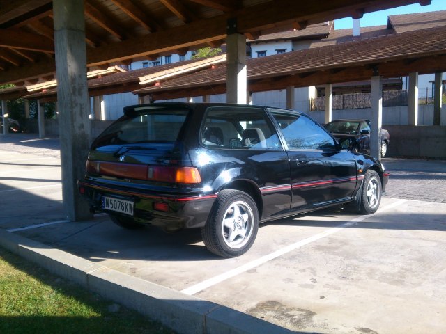

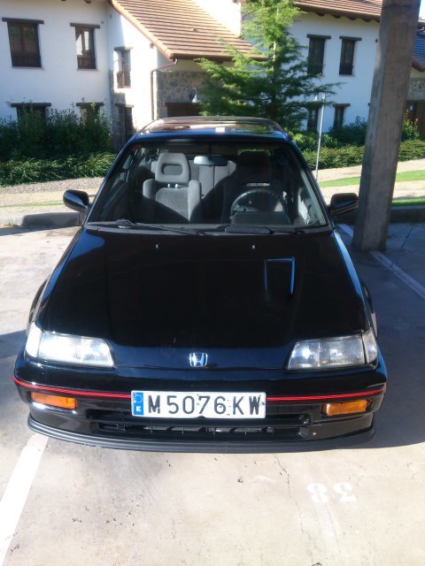

El coche en cuestión es este:
Como podeis ver, de chapa y pintura está en muy buen estado para ser del año 89, pues se repintó hace 3 meses.
El estado interior es muy bueno, solo tiene un descosido en el asiento del piloto, salvo eso está todo intacto.

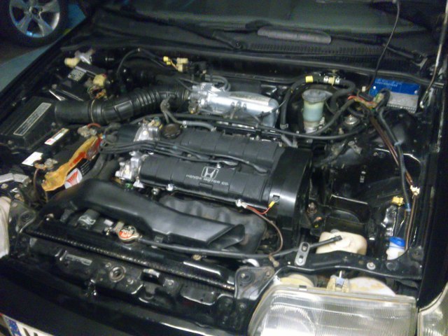

El estado visual del motor es el que veis, todo de serie incluso el **** snorkel ese de la admisión.
El motor el día que lo compré arrancaba con 500 rpm de ralentí, le di unos estrujones ese fin de semana y ahora lo hace a 1.500 rpm en frío.

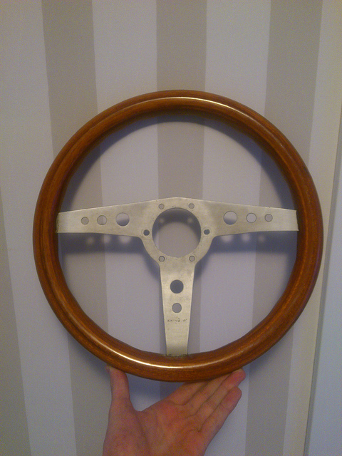

La piña he de pedirla esta semana para poder ponerle este volante que guardo como oro en paño:
se trata de un Personal de edicion limitada de época regalo de mi padre.

Quité el snorkel de la admisión que solo estorba y quita ruido.
Quedando tal que así:
El sonido de la admisión cambia como de la noche a la mañana, haciendome que a dia de hoy no me plantee la compra de un silenciador trasaro.
