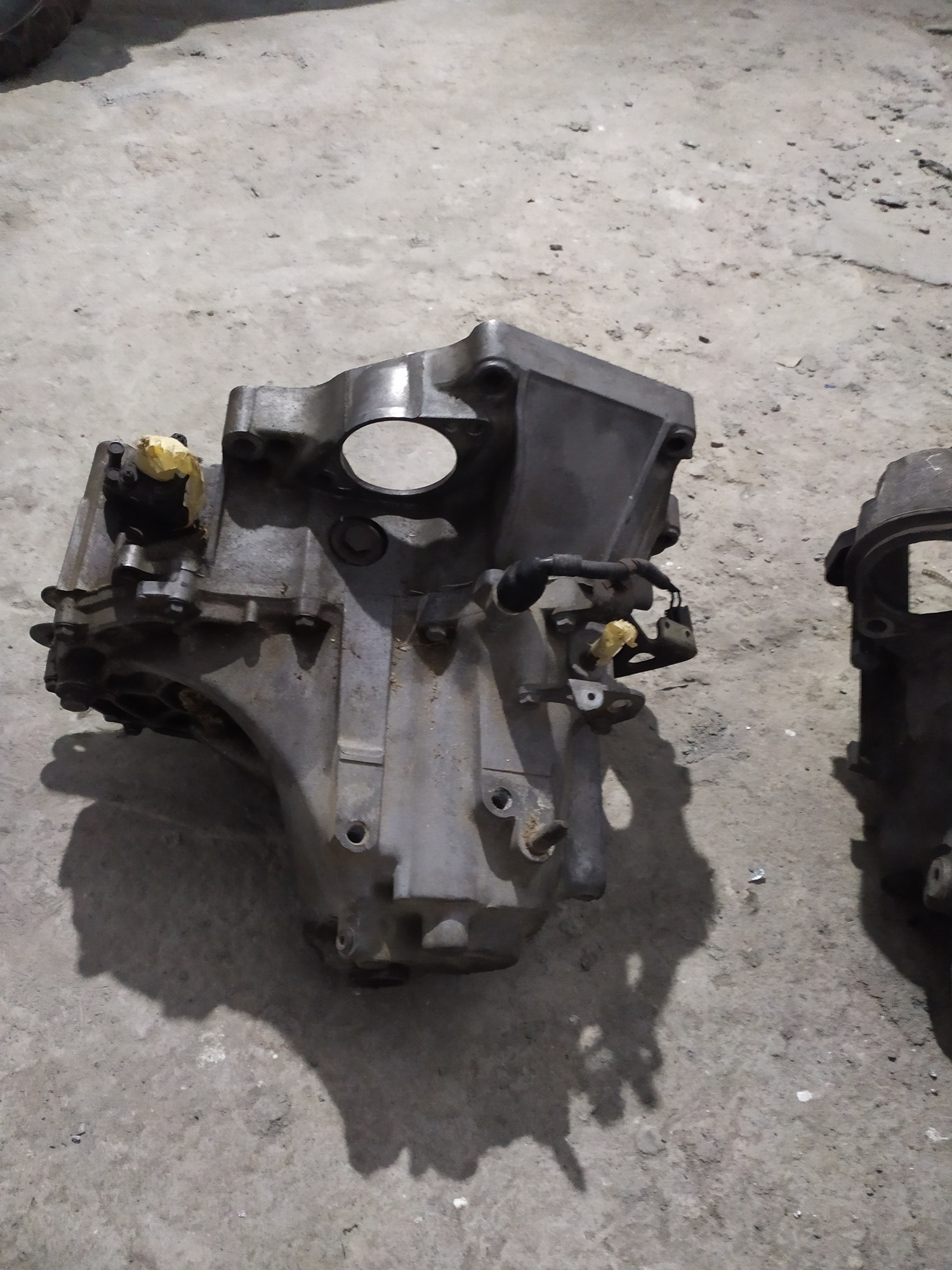

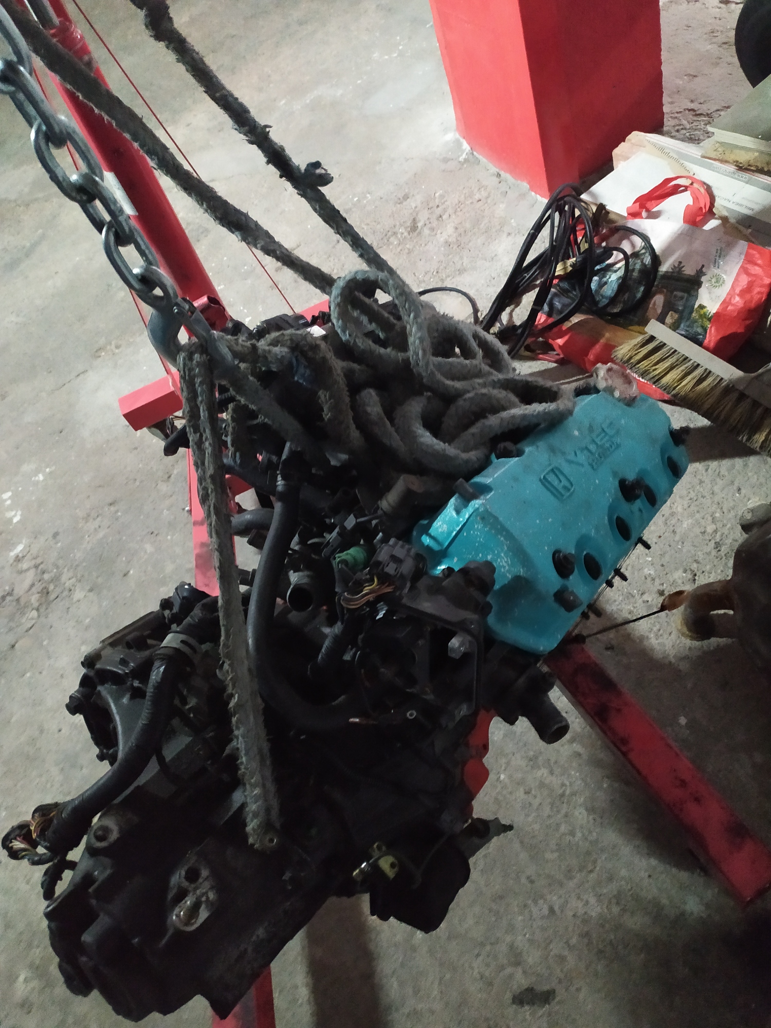

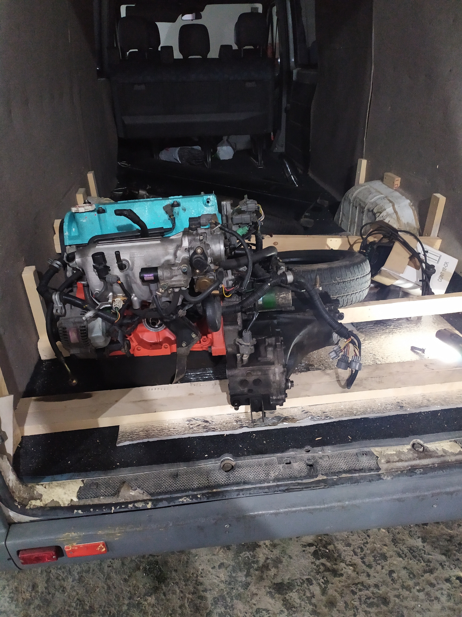

Ayer fui a recoger el motor que ya terminé de pagarlo y ya puedo ponerme con ello jejeje
Además para la semana que viene tengo otra sorpresa,ya os enseñare
Os dejo fotos del motor y su caja + otra caja de repuesto​:joy::joy::joy:
Haciendo una pequeña revisión a ver cómo está todo y en 5 días os anunció la sorpresa que tengo jajaja
Todo en orden por lo que se ve… has cambiado casquillos? no le vendría mal si vas a hacer algo así jajaja y la wastage que no sea china :wink: el resto creo que no puedo hablar mucho mas… solo se lo que “suelen” decir.

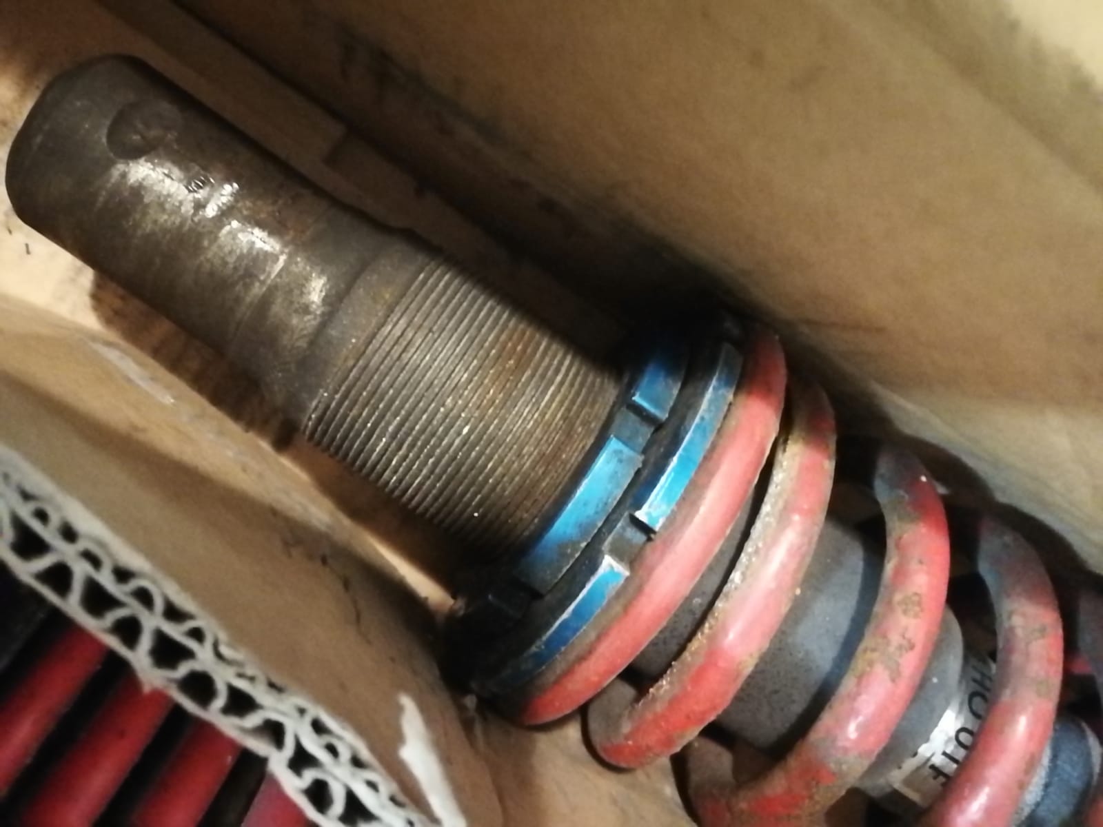

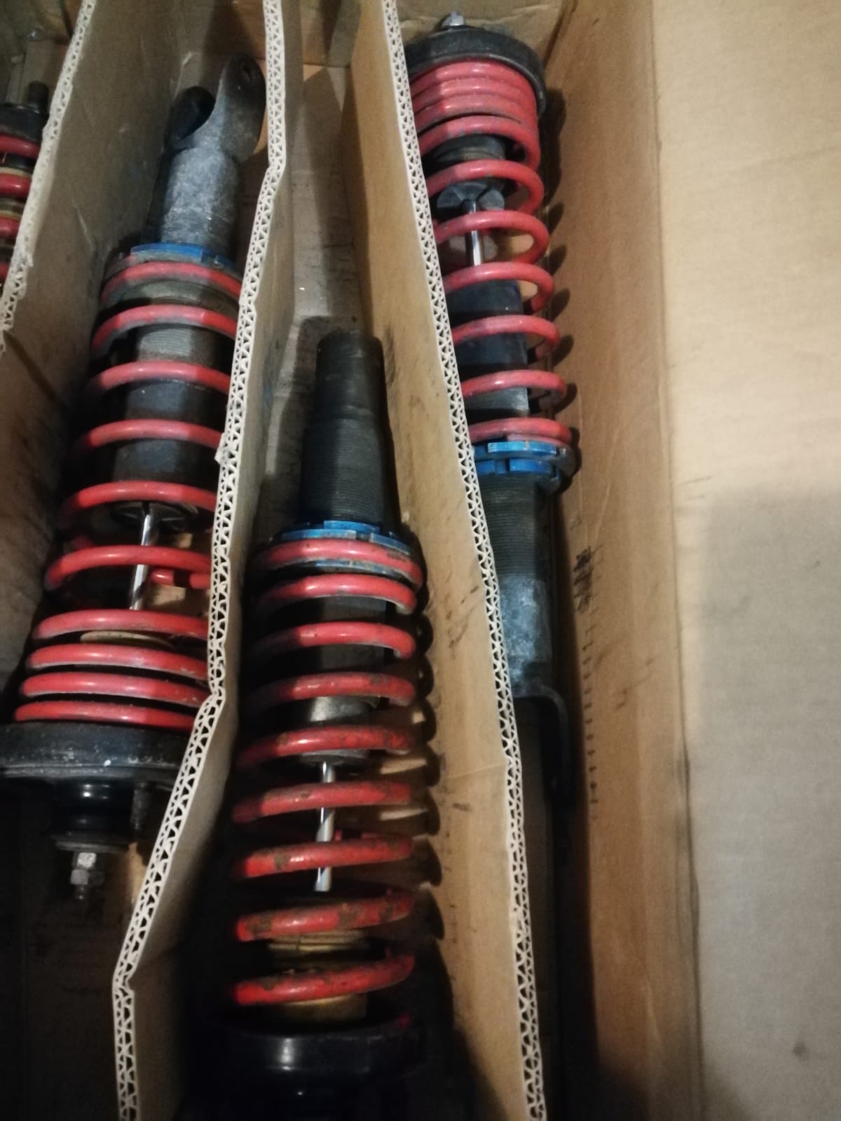

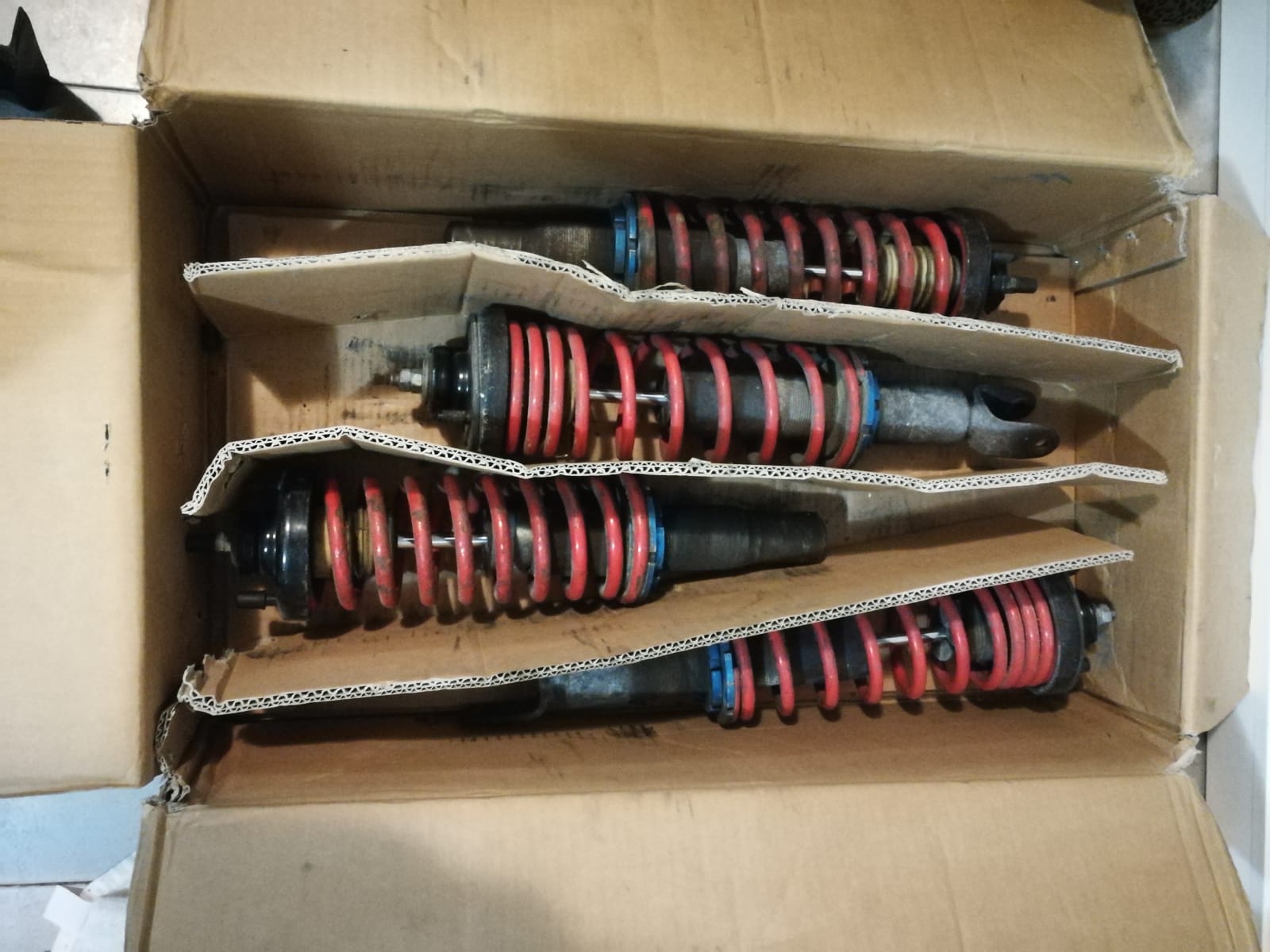

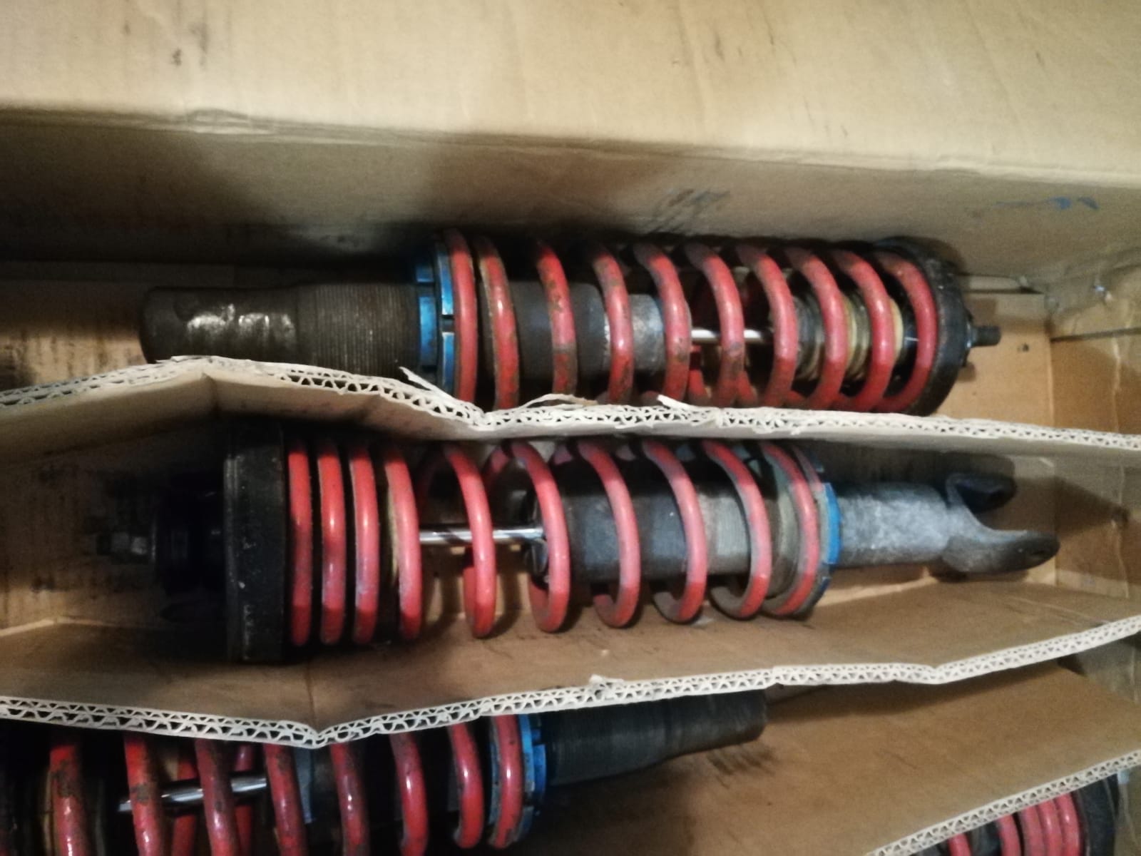

Compré una suspensión roscada Vmaxx de Segundamano que este finde me llega

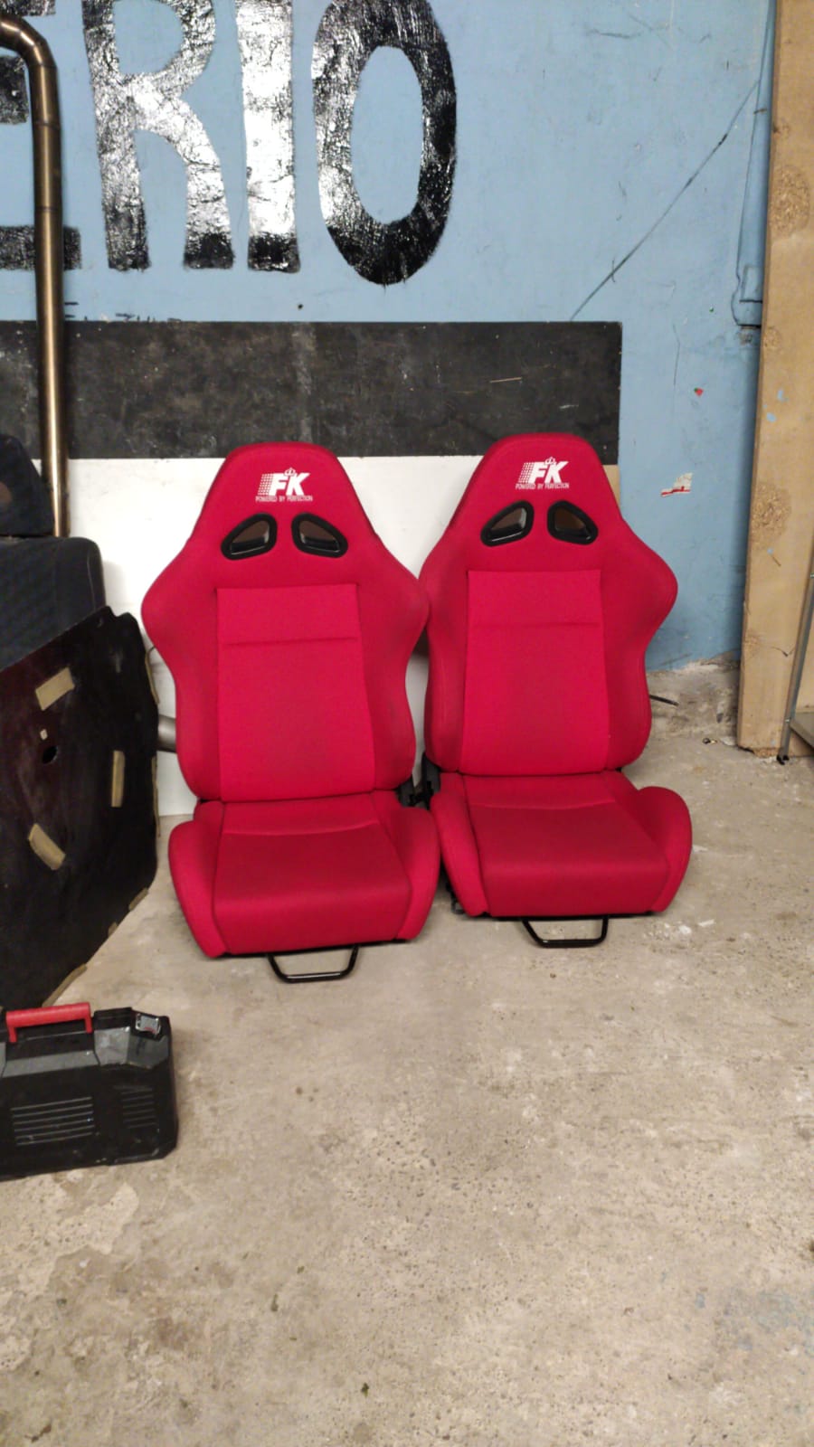

Mañana recojo unos Semibaquets rojos🌚
Estoy ahí mirando tema semislicks

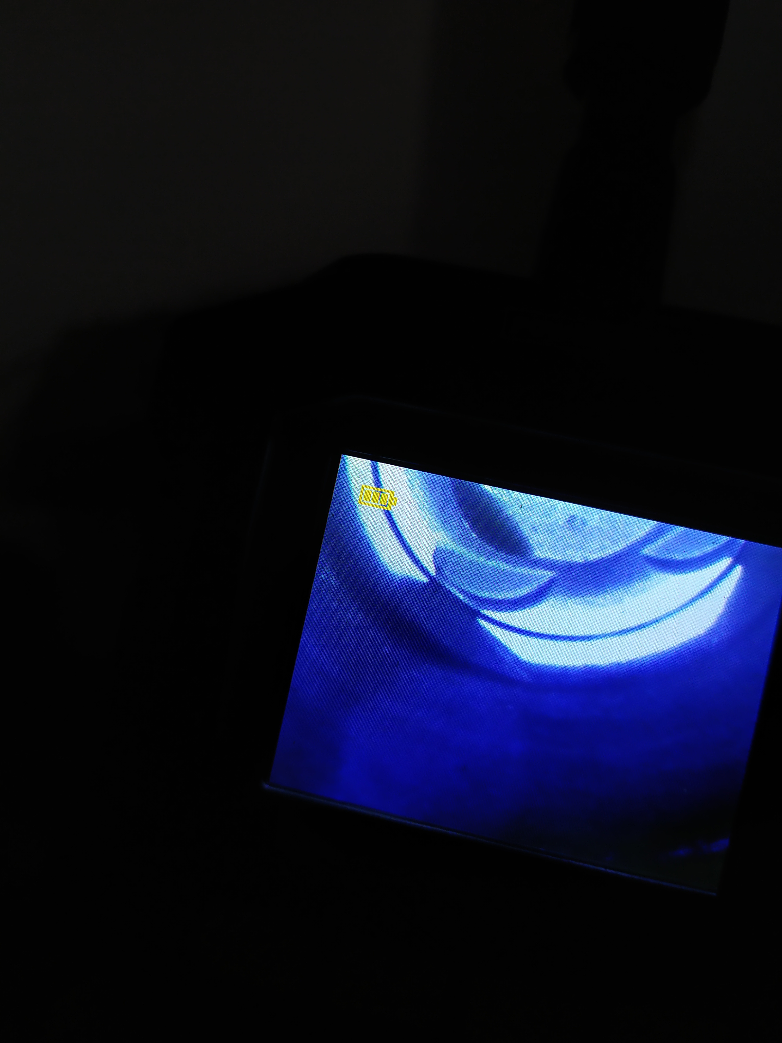

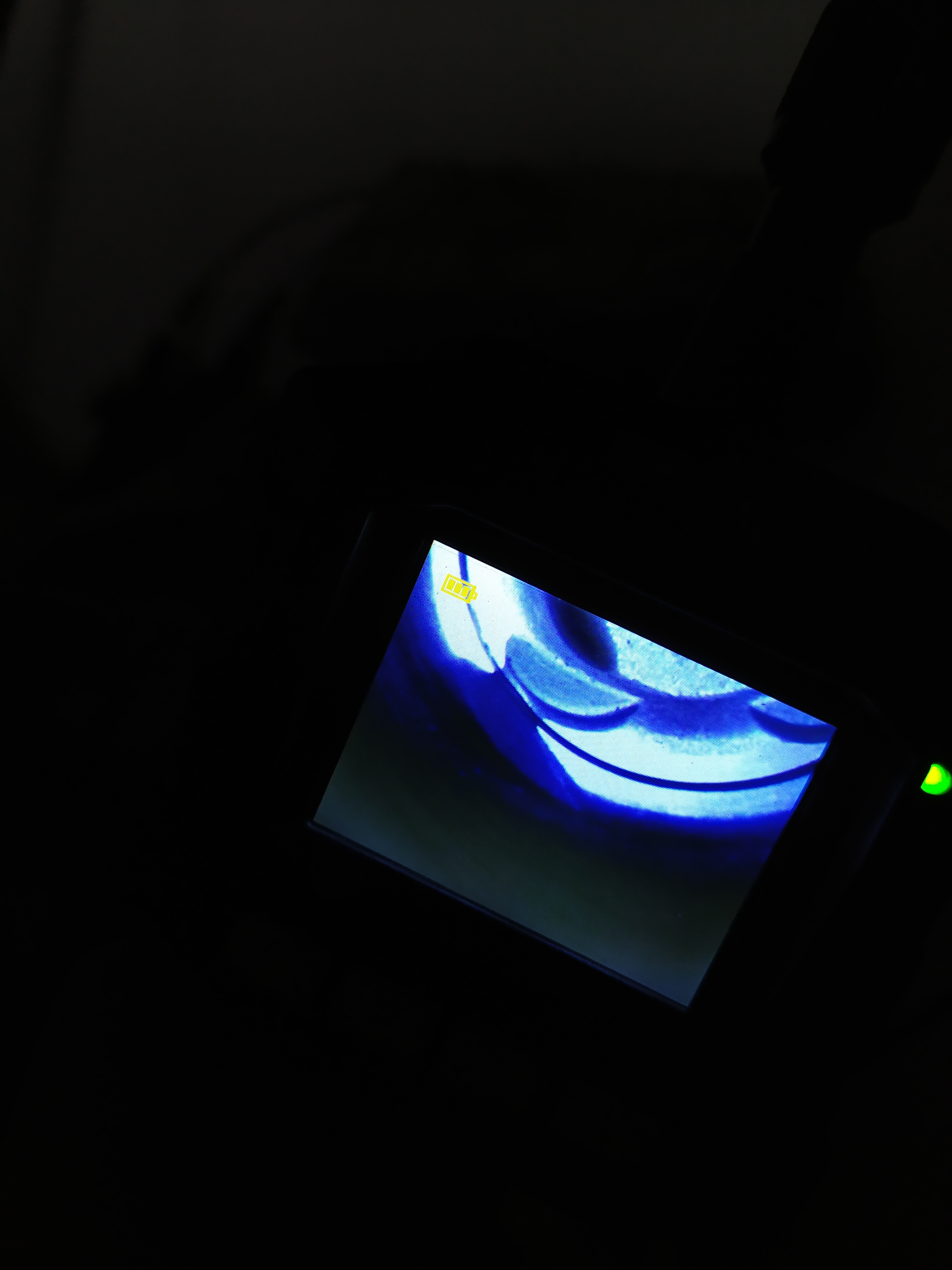

Esta mañana también estuve revisando un poco el motor por encina,ya que por tiempo no he podido y me encontré que ya habían sustituido los tornillos de culata por espárragos ARP,así que buena señal
Según vaya desmontando y montando sus voy contando
Una lista de lo último que me he ido comprando:
Roscadas vmaxx de un colega con 5000km
Semibaquets fk-automotive con bases y guías aparco(ahorremos el sermón sobre estos asientos,tengo un RECARO speed para poner)

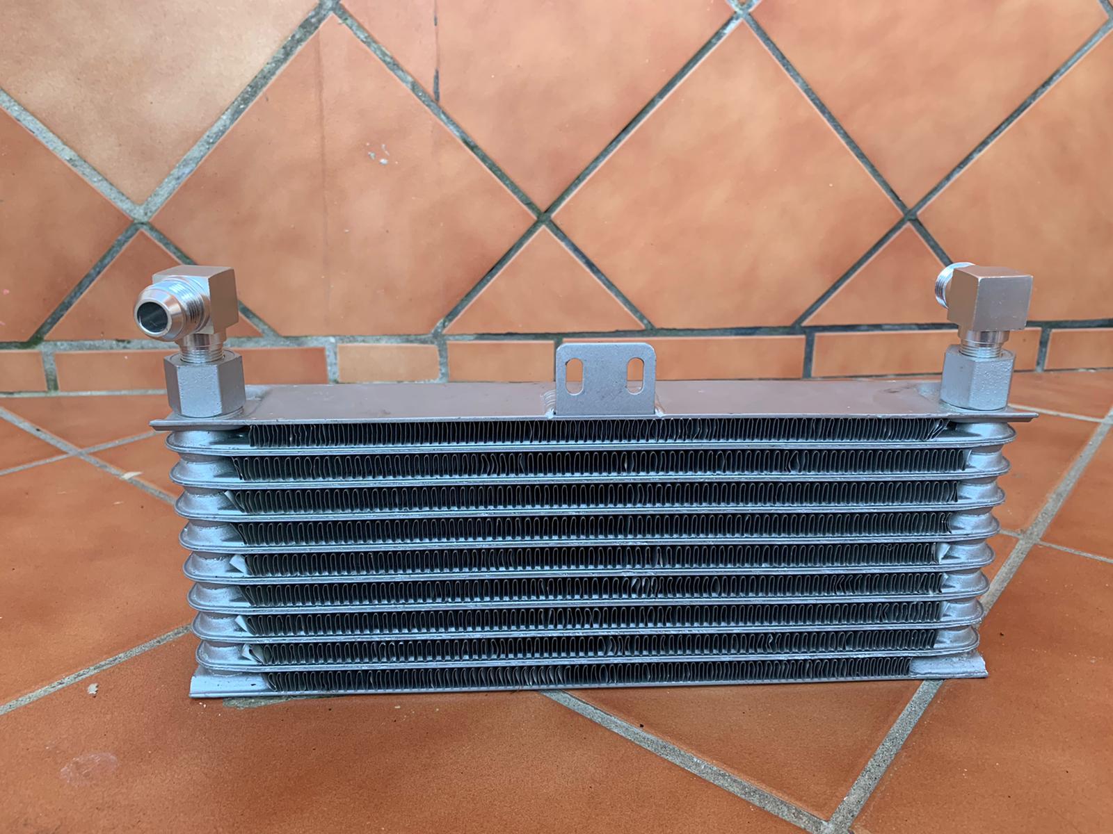

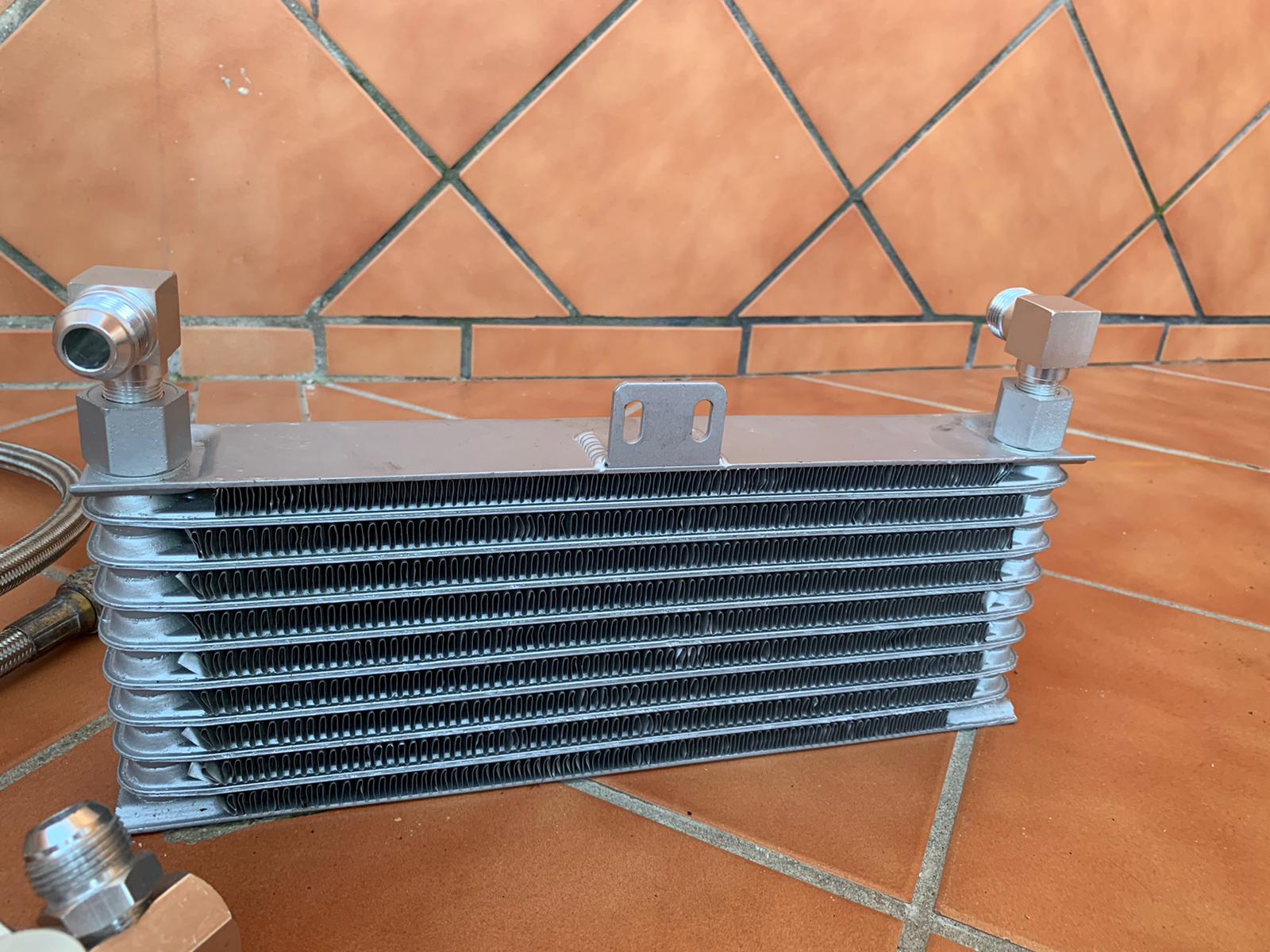

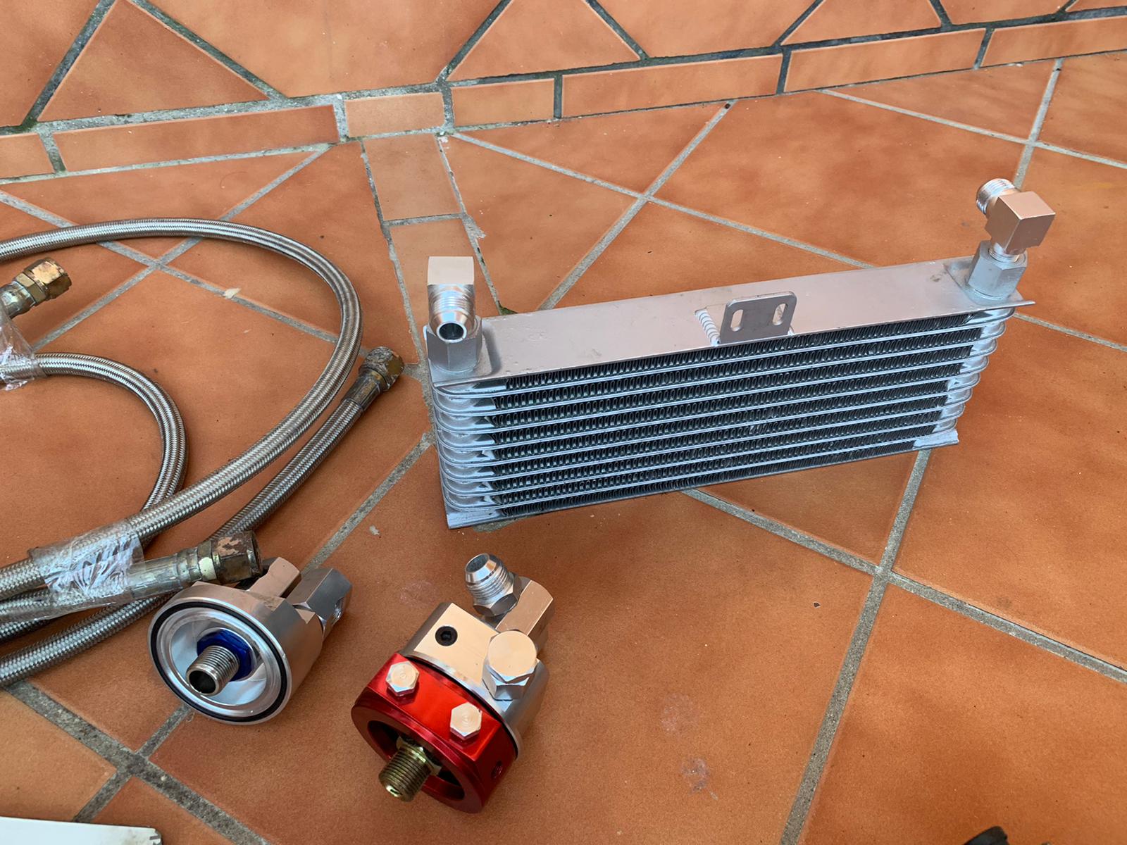

Y un radiador de aceite + recolocador de filtro que me salio ayer en un grupo ( producto de eGay por supuesto)

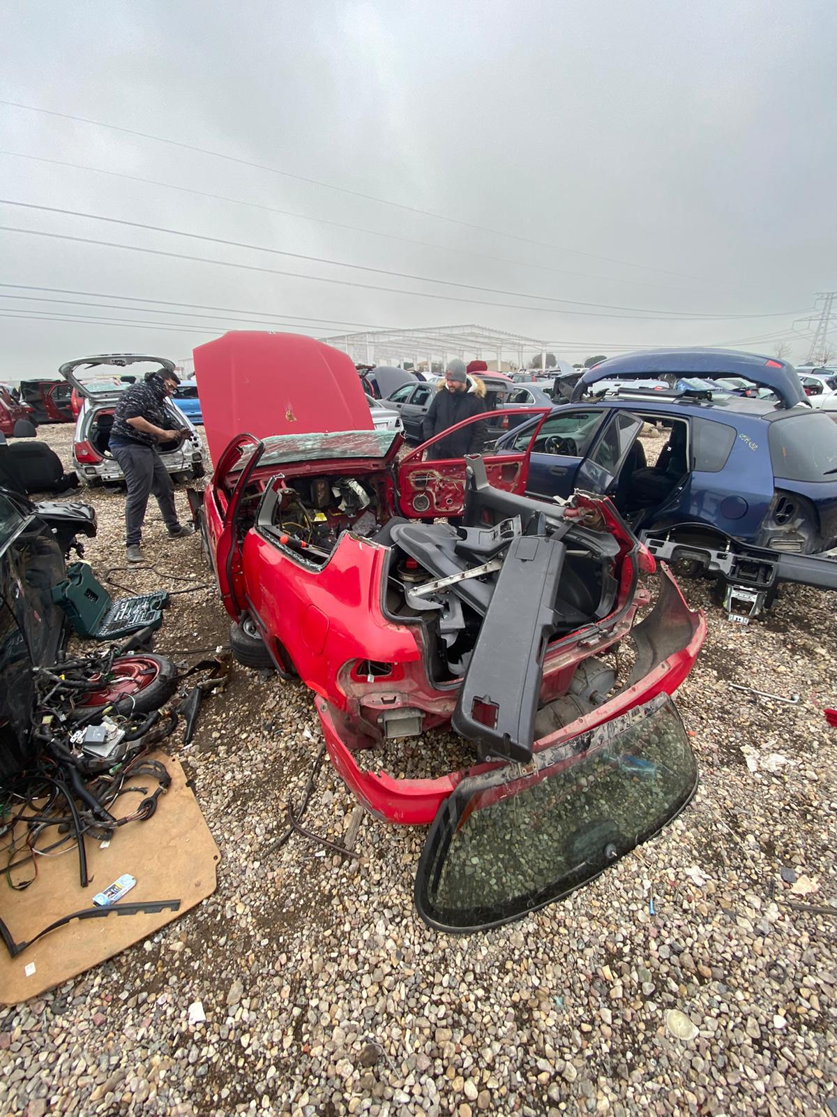

Y este finde me fui de empalmada a la torre y cogí todo el cableado de un EH3(EG5 CANADIENSE) que de extra viene con control de crucero,que se quiera o no se agradece tenerlo.
Yo me lleve el cableado y otro colega de Madrid se llevó el techo para ponérselo a su EG(este traía techo solar)
Ya os iré poniendo más según vaya avanzando
El que sale en la foto del EG a la izquierda soy yo😂
