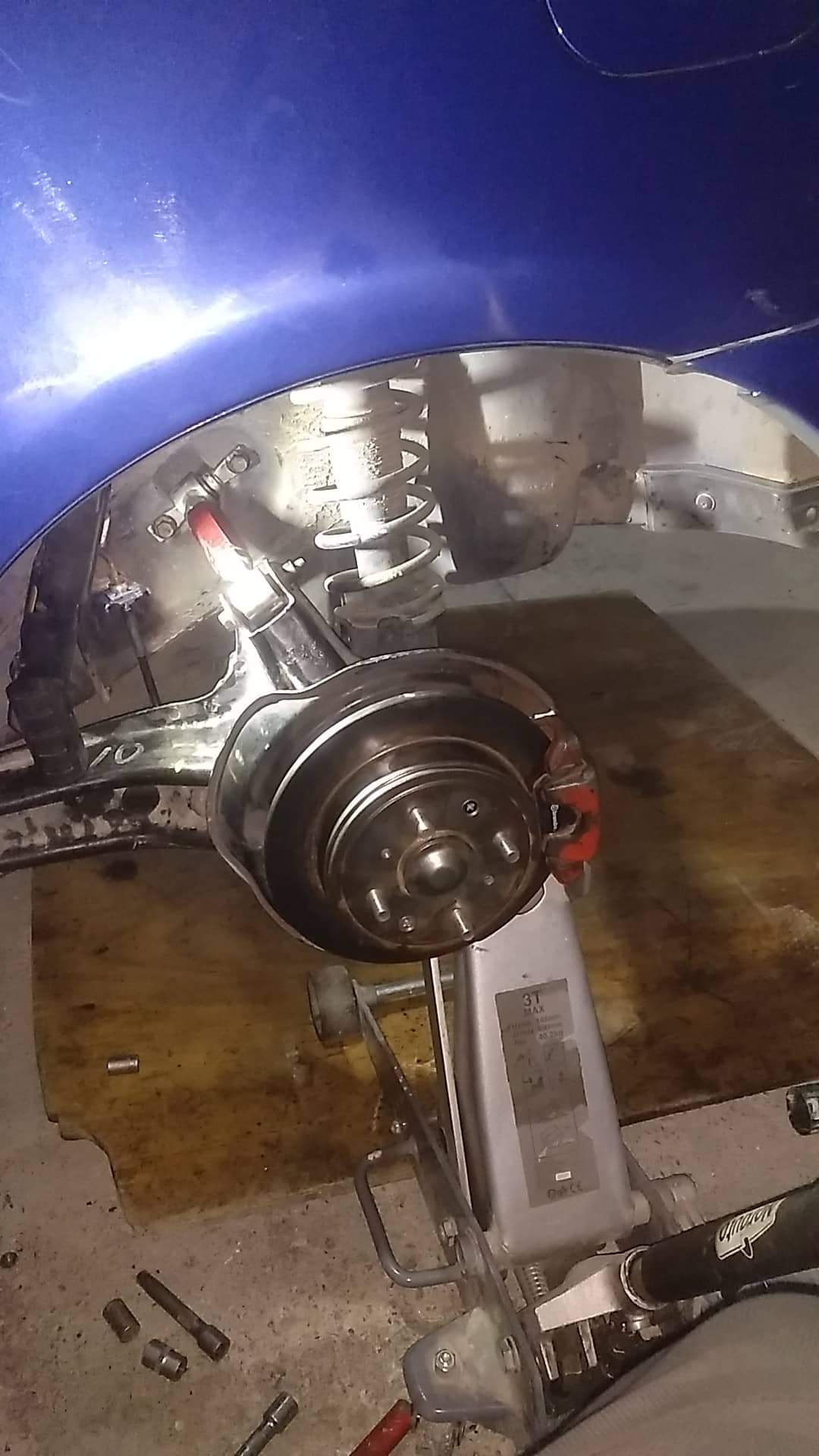

Aquí haciendo la conversión a frenada de disco trasera de eg6 + delantera de Eg6
Así que pase de 242 a 262 delante y atrás de tambor a disco 240.
Aqui probando los frenos en un tramo bastante fuerte que hay cerca del pueblo,tienen el visto bueno.
