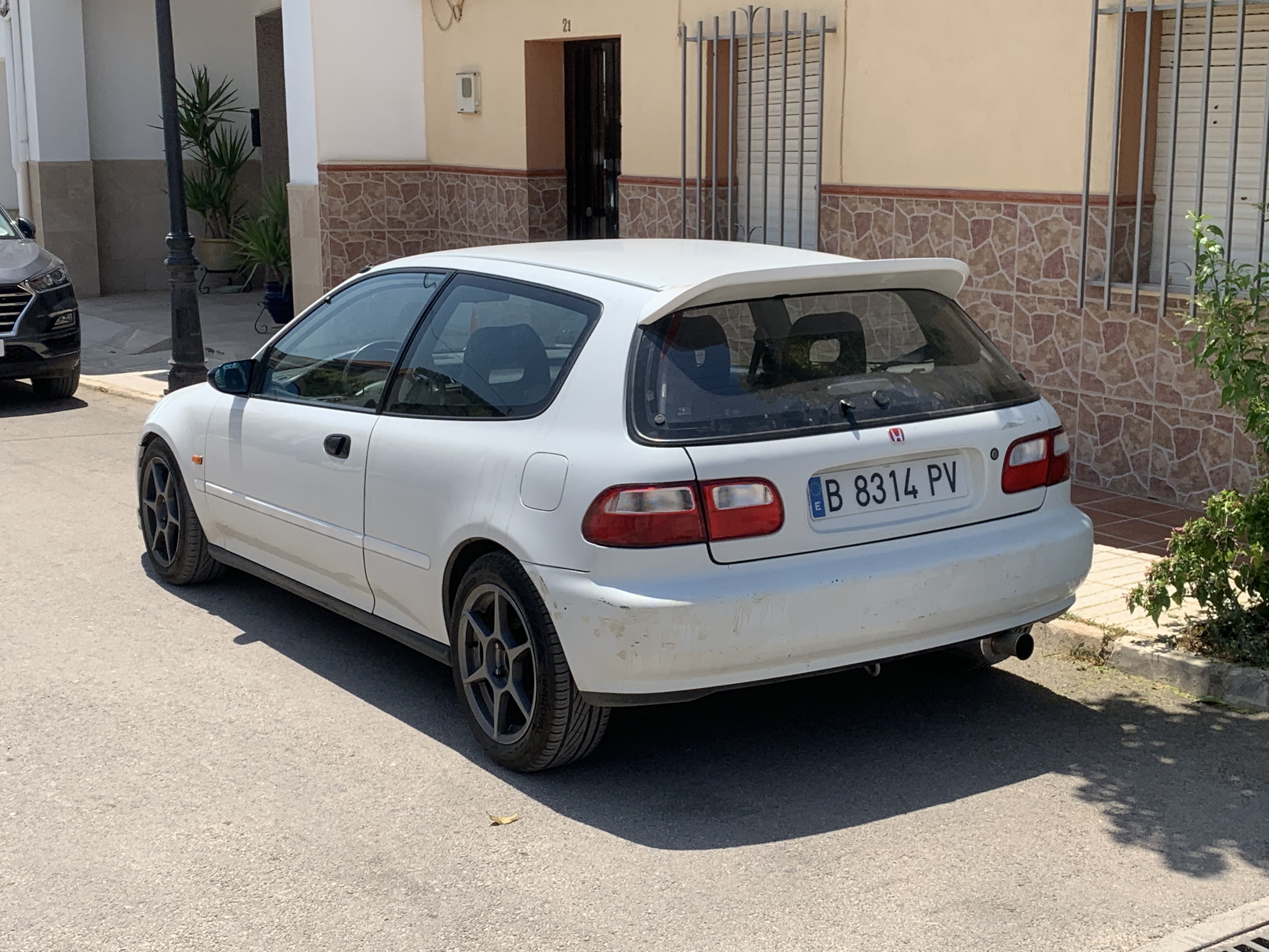

Buenas chavales, al final el coupe a sido sustituido por eg5, del 95 con 161000km,soy el 3 dueño, el coche lo compro un abuelete y se lo vendio al dueño siguiente hace menos de 1 año, este ultimo dueño le ha hecho menos de 2000km llendo al trabajo, el estado del coche de motor y de interior es excepcional, esta ultra nuevo, el motor no gasta aceite y no resuda nada por ninguna junta (nada de nada) el motor lleva sin limpiarse toda la vida y no hay ni una gota de aceite por ningun lado, va perfecto rueda super suave no tiene ningun silentblock malo ni nada esta estupendo, eso si, por fuera esta peor, tiene bastantes roces de aparcar y bollitos pero nada que me preocupe de echo no me importa por ahora, algun dia lo pintare, este ultimo dueño monto suspension koni sport regulable con muelles vogtland, aleron, retrovisores spoon, escape final spoon y lip mugen, aparte de faros traseros y delanteros, poseo todo lo de serie en perfecto estado. Por ahora el coche va perfecto le meti 600km para bajarlmelo de castellon y todo perfecto, me ha impresionado lo que enfria el AC y los bajos que tiene comparado con el d16y7, tambien su caja mas cortita ayudara. Y nada mas, vaya tocho os estoy metiendo pero bueno ya conoceis bien mi nuevo cacharro, por aqui dejo unas fotos:
Tengo que limpiarlo bien y ponerle unas esterillas jejeje
Y las racing division opino que son sus llantas, a mi me parece que quedan espectaculares, y otra cosa monta uniroyal rainsport 5 y por ahora no veas que bien van esas gomas para ser de suelo humedo, por cierto, que os parece? Os parece un buen cambio de coche?
Mucho más divertido el EG5, buen cambio.

Desde el primer momento que lo conduces ya se nota mas jugueton. Os dejo una fotillo ya limpio por dentro y fuera aunq la pintura no brille mucho
