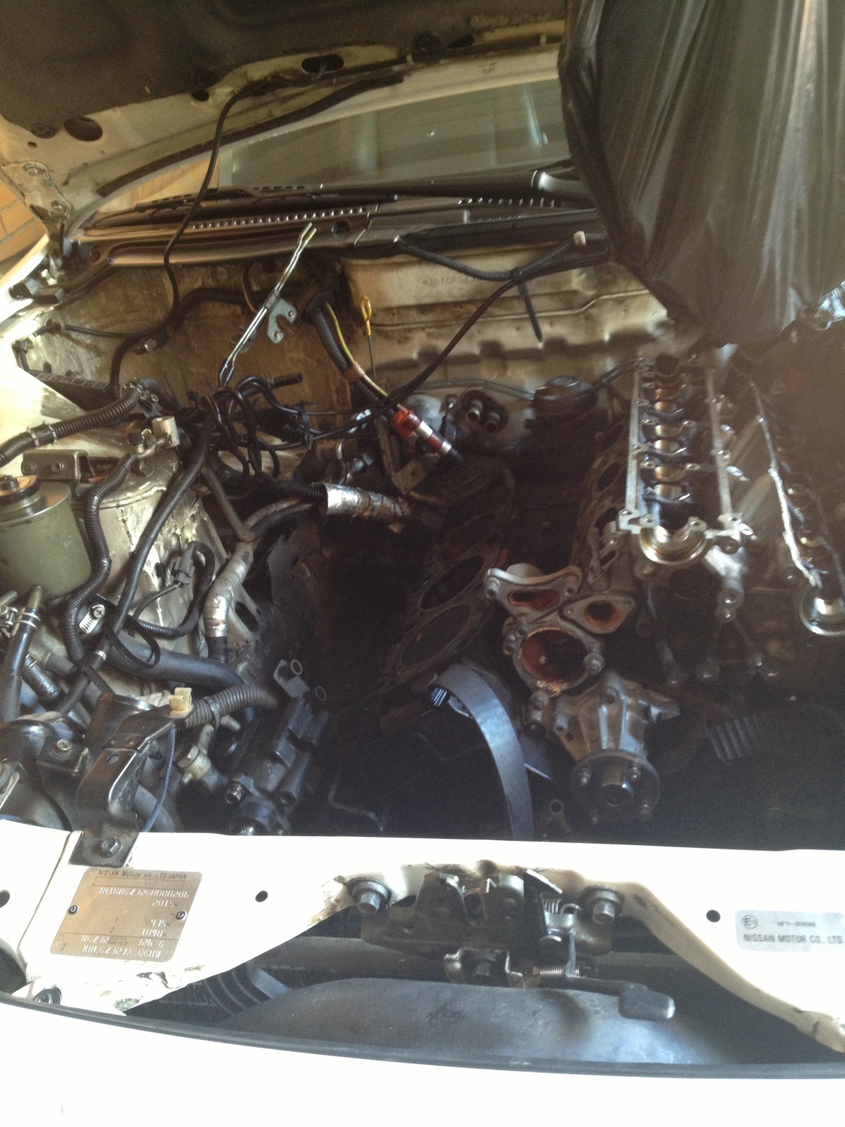

Culata derecha fuera.

estas haciendo culata CON EL MOTOR DENTRO? :open_mouth:
Muchas gracias. Cada vez que veo el coche por dentro…
Si, claro.
Naaa hombre molestar para nada, solo me daba la impresión que no me estaba explicando bien, jejejeje…
Por cierto… OOOLEEEE TUS HUEVOS!!!.. sacar culata de esa manera ya hay que tenerlos bien puestos jejejeje… con lo apretaico que esta el ****** del motor de este coche. Entiendo la sorpresa del compañero Kernel, pues en este cacharrito casi es mas facil sacar el motor pafuera que desmontarlo “INSITU”. Si es cierto que una vez desmontadas ya puedes llegar a tos laos…

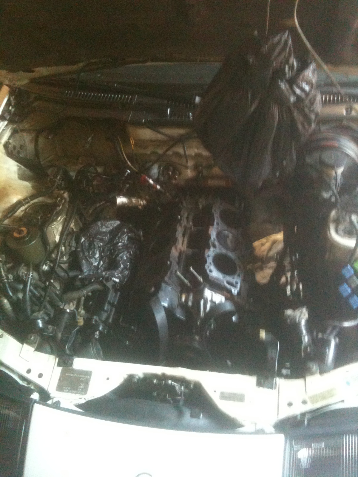

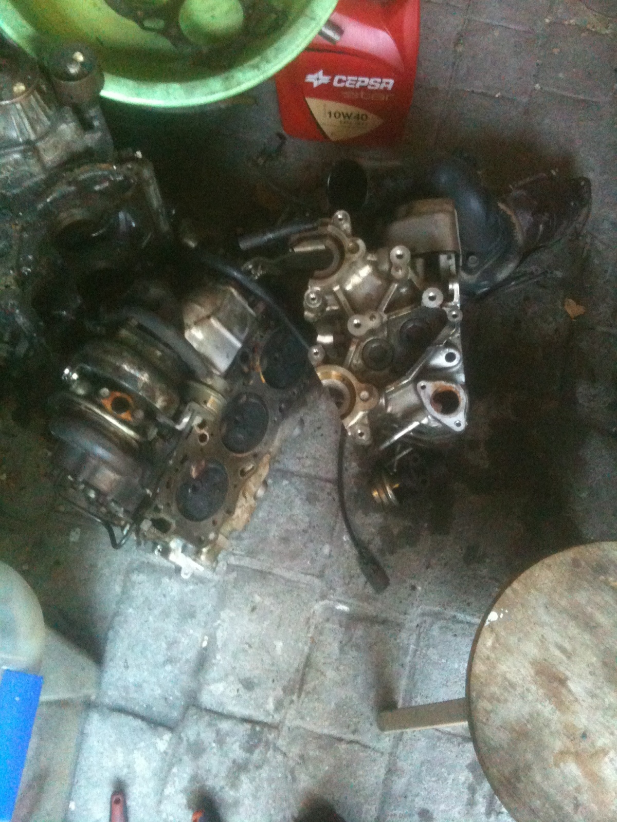

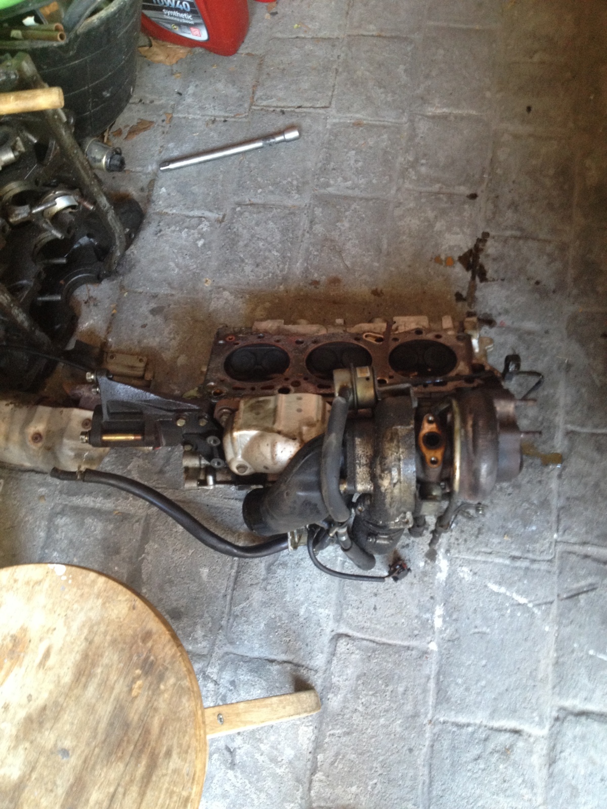

Culata izquierda fuera. Esta es la mas complicada de sacar, menuda perra. El tubo de la varilla del aceite y el de entrada de engrase al turbo, son una autentica lata, pero ya esta, no se me resiste, porque la atizo con el macho. La culata derecha es muy facil, no da ningún problema.
No hay ninguna necesidad de sacar el motor del coche como podéis comprobar, solo hace falta maña y… Parece fácil sacar un motor de estas características, pero no lo es. Sacar un motor entero con cambio en el garaje de casa, sin elevador para subir el coche, sin pluma, sin soporte para motor, subido en borriquetas, no solo es peligroso, también es de morirse, mucho mejor sacar las culatas, hay que ir aligerando peso, no solo lo dice el manual de taller yo lo recomiendo. Ahora si quiero seguir sacando sigo y si no pues paro aquí, todo depende de como este las cosas. En mi caso voy a seguir sacando, la camisa del cilindro nº 5 esta algo picada por el oxido y como tengo otro bloque en perfectas condiciones, pues pa dentro que va.

Mejor no, pero muy parecido si. Con lo que he desmontado este fin de semana tengo trabajo para largo. Desmonta muelles, valvulas, retenes, turbos, etc, luego tengo limpieza de plásticos protectores, chapas, que estas las doy un tratamiento para quitar el oxido y luego las galvanizo, preparar el bloque que tengo para dejarlo en la rectificadora, vamos que estoy un poco agobiado y como tengo tantas ganas de terminarlo y darme un pirulillo pues… Me gustaría llevármelo de vacaciones este verano, pero no quiero presionarme que si no no puedo con todo, trabajo, familia, el ZX.

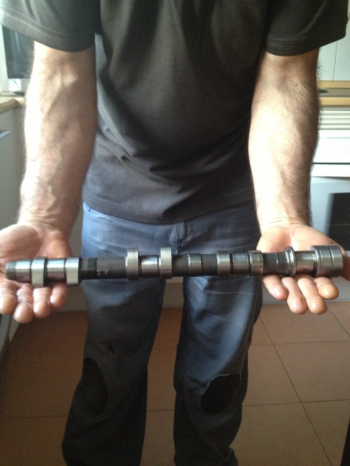

Después de limpiar la capa de barniz que tenían los arboles de levas he realizado las mediciones y todo esta dentro de las tolerancias según el manual, están los 4 perfectos.
Después de limpiar la capa de barniz que tenían los arboles de levas he realizado las mediciones según el manual y están los 4 en perfectos.
