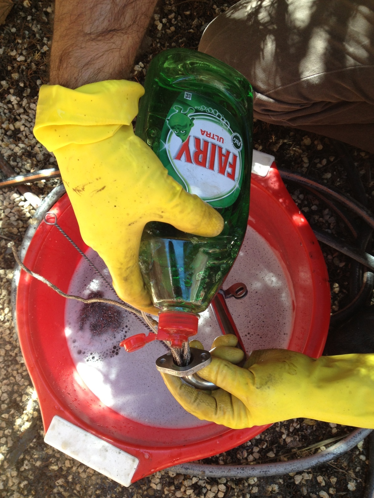

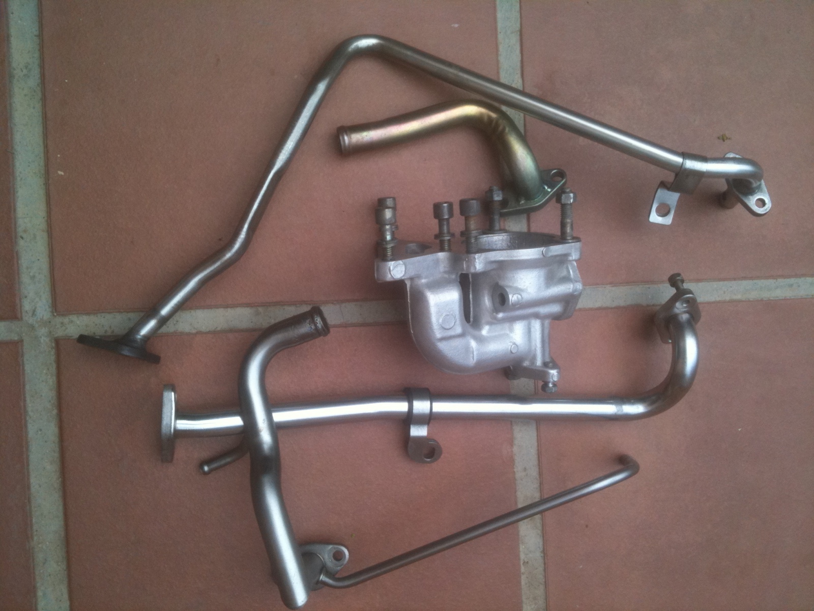

Primero he bañado los tubos en zotal puro, despues baño con agua y fairy. Como rascador he utilizado un truquito que espero que os guste. Cogéis un cable de antena, los pelas y sacas la linea interior con su malla y ya tienes un rascador que se adapta a todos los diametros doblandolo tantas veces como sea necesario. Esto para las zonas interiores, para las exteriores nanas de acero. Asi rascaba, asi, asi, asi rascaba, asi, asi. Los resultados son excelentes.
El cuerpo del termostado me ha tocado sumerjirlo en sosa caustica, cuando lo sacas desaparece todo el oxido y suciedad pero el aluminio lo deja negro, luego toca meterle en liquido blanqueamiento, se encuentra en tiendas de venta de productos para joyeria. Muchiiiisimo cuidado con estos productos son muy peligrosos. Despues pules con las nanas de acero y ya.
Para que el acero no se vuelva a oxidar yo luego lo barnizo con spray.
Fijaros en esta foto como estaba el cuerpo del termostado. Los tubos estan igual o peor.

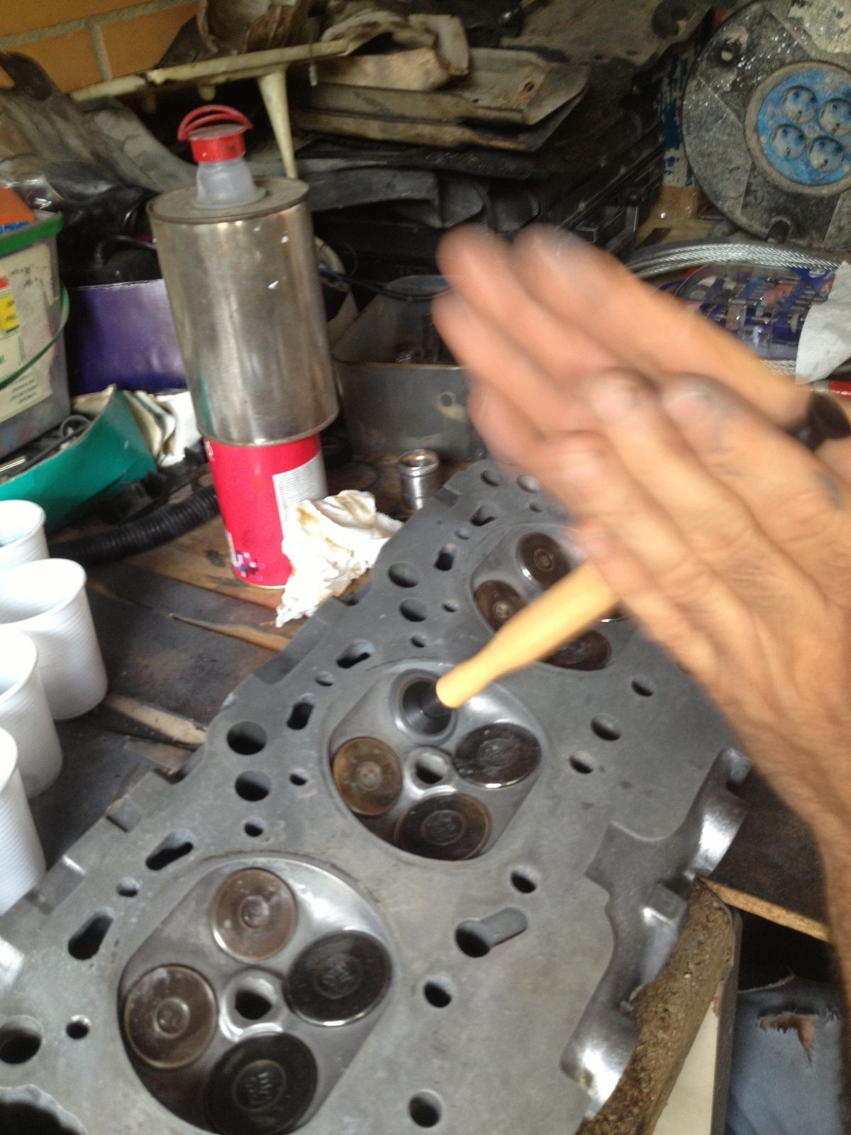

Culata totalmente desmontada lista para descarbonizar y esmerilar valvulas.

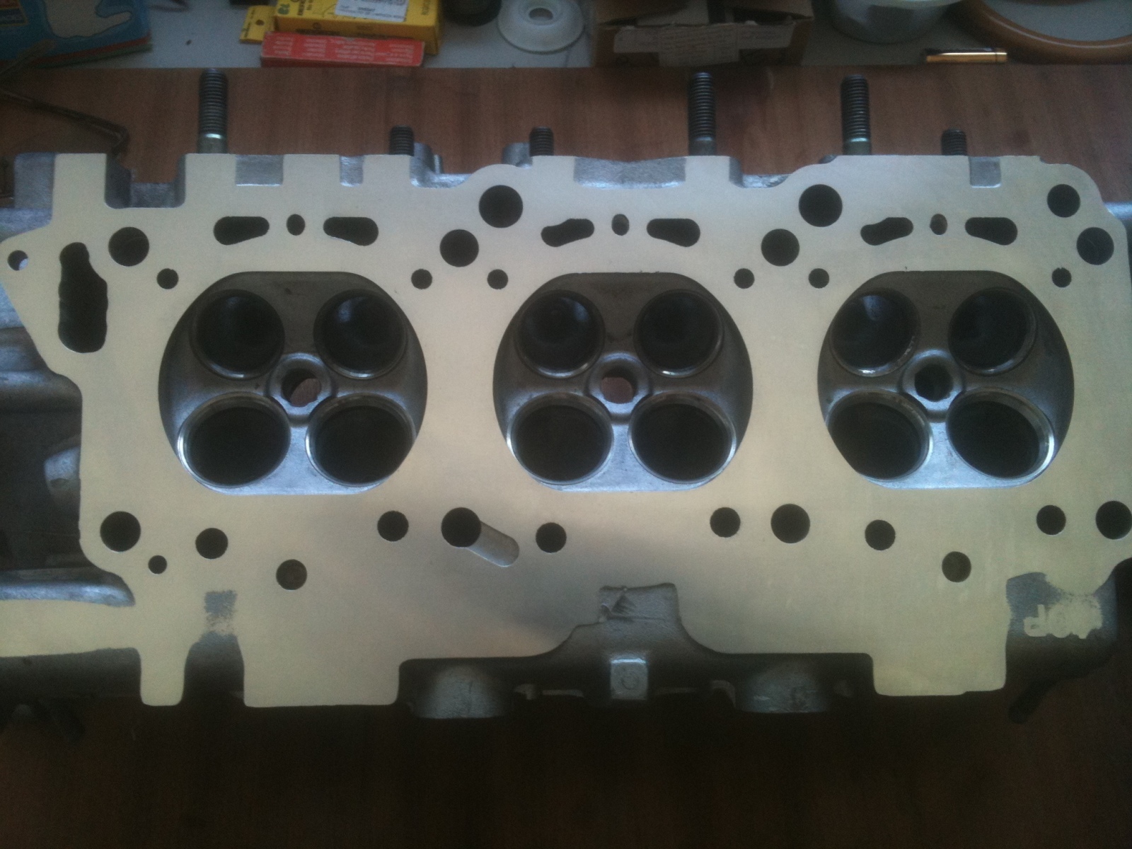

Culata descarbonizada y esmerilando valvulas. He tenido que cambiar 3 valvulas de escape, no asentaban correctamente. Las valvulas de escape de estas culatas son de un acero especial(inconel), duras como la madre que las xxxx. Este motor tenía 150.000km. y menos compresión que… y que luego la gente potencie los motores con chorrocientos mil kilometros antes que darles el mantenimiento que se debe dar, es que …Culatas listas para cepillar plano y comprobar fisuras en la rectificadora.

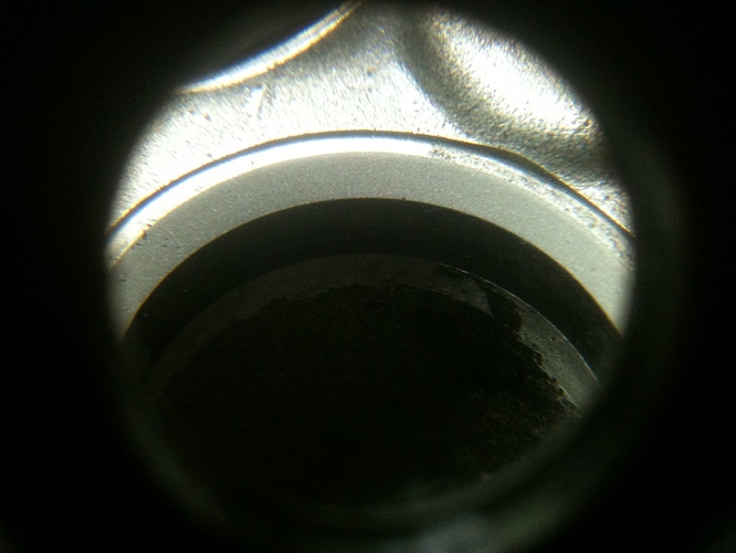

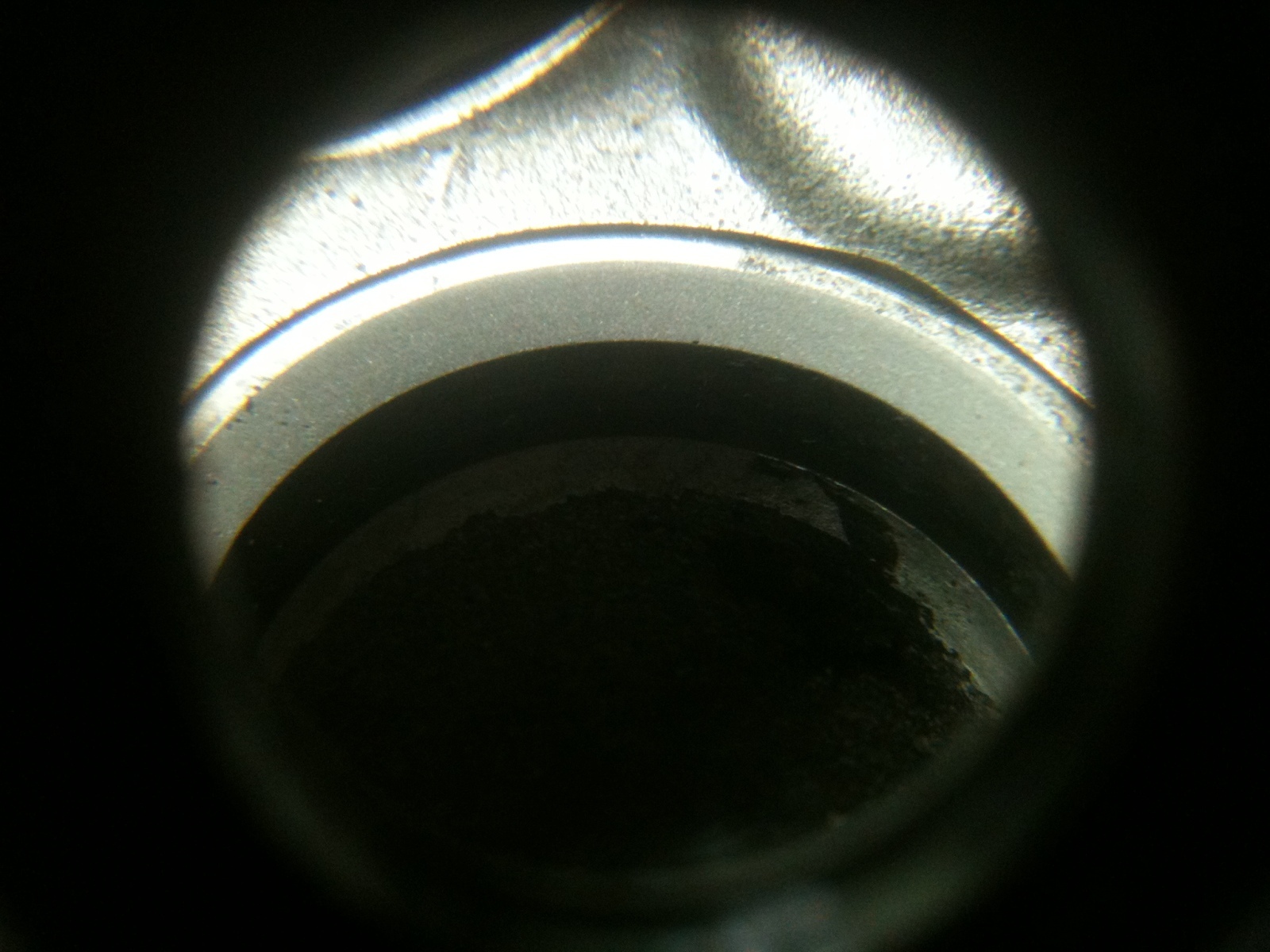

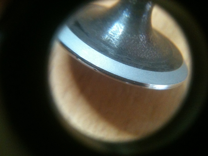

Fijaros en esta primera foto, despues de muuuuuuucho rato esmerilando la valvula con el asiento de la culata, he pintado con rotulador el asiento de la valvula y despues he vuelto a girarla en el asiento de la culata, como se puede apreciar por tres cuartas partes del asiento esta de color gris uniforme pero en la otra parte la zona gris se estrecha, que quiere decir esto, pues que hay una parte del asiento que no queda bien porque la valvula gira descentrada y por mas que esmerilas no corriges este problema. No solo se comprueba con reloj comparador la holgura lateral de la valvula, también se comprueba la excentricidad, cosa que muy pocos lo hacen, por este motivo he cambiado alguna valvula que otra, o se hace bien o no se hace, como lo vas a dejar sabiendo que en muy poco tiempo esta valvula va a dar problemas, no solo que no cierre bien, como piensa mucha gente, también la valvula se refrigera en su asiento y si no asienta en su totalidad se calienta en exceso, se doblan, etc.
No se por donde vi que con esmerilar 15 minutos y ver el filo gris bien ya valia… sin comentarios. http://i60.tinypic.com/16asg2w.jpgAhora viene en estas otras fotos como se dejan los asientos de valvulas y de culata, no solo bonitos, también que asienten como deben, para comprobarlo nada mas que hacer con un lapiz unas rayas finas verticales en el asiento de la culata y girar la valvula, si desaparecen las rayitas pues estan perfectas, si siguen pues esta mal.

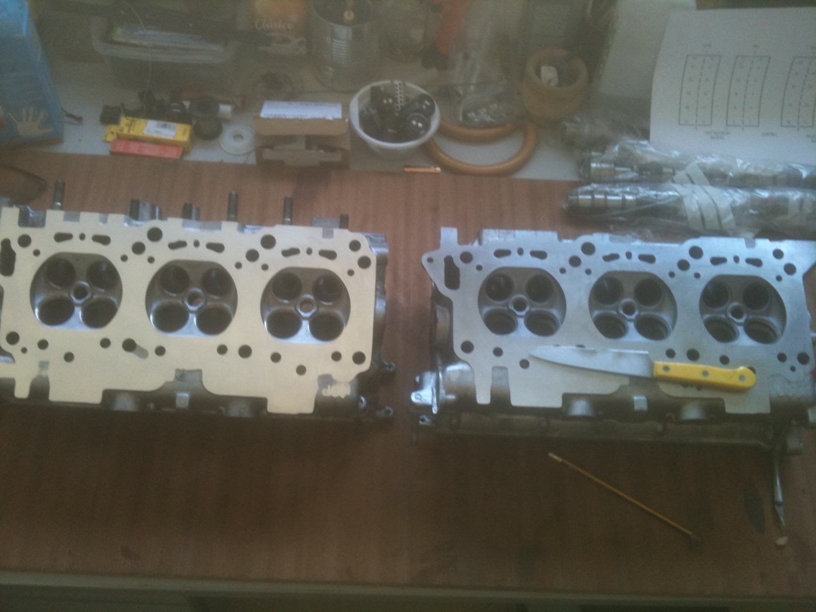

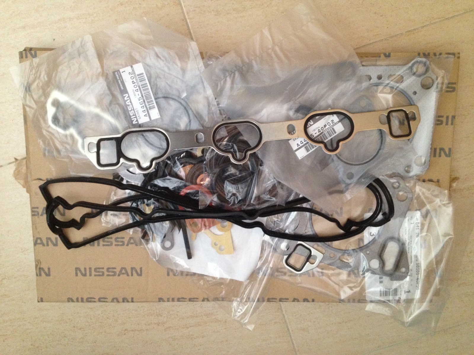

Culatas planificadas y listas para montar, a la espera de recibir materiales. Para montar las culatas solo espero los retenes de valvulas.
