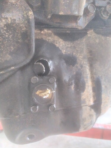

Bueno, pues el sábado fue el primer rally de nuestra temporada y muy bien no fue… Llegamos al primer tramo sabiéndo que no era un terreno muy favorable para nosotros, rectas interminables a alta velocidad con la que nuestro coche peca, pero resulta aue no íbamos tan tan mal, marcando unos tiempos bastante aceptables.
Entramos a segundo tramo, un petardazo hacia la mitad de él con el que creemos que hemos revemtado una rueda, por más que miramosbdesde dentro no vemos reventón ni nada raro… Seguimos sin pisar mucho y al ratejo, chivato de aceite… Paramos, y habíamos tirado todo el aceite por un agujero como de dosbdedos en el carter…
No ha sido una piedra ni nada así, algo ha salido de dentro hacia fuera, se ve… El qué? Incógnita hasta que no se abrá…
Biela no es porque el motor fumcionaba y lo paré yo mismo… Una tuerca de la bancada que ha salido volando?
No sé, se admiten ideas y sugerencias :+1::+1:

Bueno, pues el domingo dejamos sacado el motor del coche durmiendo en su camita (ahora pongo foto jej) y una vez abierto el carter etc… Parece que el cigüeñal no aguantó y el bloque, un pistón y seguro que algo más de la parte baja ha dicho adios…
Me he planteado hacer un swap y tal pero echando cuentasby siendo consciente… He encontrado otro 6g72 donante proveniente de un vehículo de Protección civil con 150mil km.
Así que el domingo toca viaje a por él y a liarse.

P. D. Toda la parte alta del motor se dejó nueva hace un año y está bien, así que prima mantener esa parte y solo cambiar lo que haga falta.
Pongo foto del motor antes de montarle hace un año y alguna del domingo pasado :blue_car::dash::dash::dash:
Bueno, dentro de lo malo, si después de esa carnicería las culatas se salvaron, has tenido suerte!
