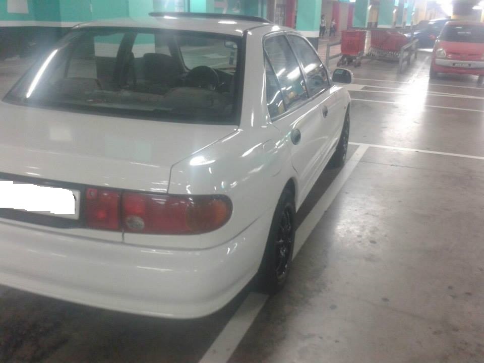

Bueno os comento, tengo un Lancer Glxi 16v motor 4g92 y me gustaria hacerle algunas cosillas.
1- No encuentro o no se buscar suspensiones mas duras para este modelo. necesito y ruego que alguien me diga como hacerlo o como adaptarlo y demas. si puede ser detallado mejor aun. y claro esta que no quiero comprar unas suspensiones casi tan caras como puede salirte el coche. ¿Es posible?
2- me gustaria mejorar la frenada del coche que podria hacer para ello? podria meterle unas pinzas y discos del colt gti ? me pasaria itv sin problemas o estarian jodiendome todos los años ?
Por favor si hay alguien que ya a echo estas cosillas que me guie un poco. Muchas gracias a todos y espero que este foro me enganche, por que tengo mil preguntas para hacer jajajaja os dejo unas fotos de mi humilde cacharro

Y para decir algo mas sobre el lancer lo pinte yo mismo con un conocido y reparamos bien el oxido del techo pero ya volvio a salir de nuevo y lo e tapado con un poco de vinilo blanco donde esta la picada. Fui a un taller y me comenta que el apuesta que el techo esta picado interioirmente y que siempre va a volver a salir el oxido… solucion comprar un techo en la casa que segun el son 200 pavos y 300 o 400 montarlo. Pedire segunda opinion en otro taller haber si ahy suerte :sweat:. Tambien ando buscando un colt gti de fabrica y barato pero claro es muy complicado por ahora… pero nunca pierdo la esperanza.
