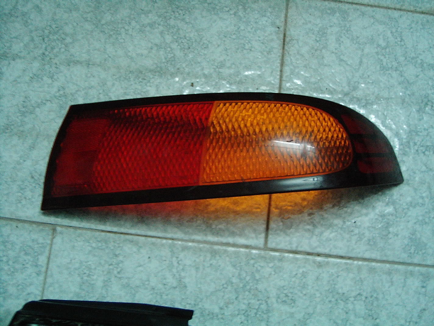

hemos sacado los faros quitando 4 tuercas del 10 que estan por detras y pringandonos que materia negra extraña que esta entre el faro y el marco de este… Os aviso que no sale ni pa atras de las manos despues :lol:
Entonces lo primero que tenemos que hacer el quitar el tornillo de atras que hay justo en la esquina, si no quereis partir el cristal…
Despues lo que tendreis que hacer es darle con la pistola de calor o meterlo en un baño de agua MUY caliente (Digo muy por que es jodio que se ablande el pegamento que lleva) hasta que se ablande un poco el pegamento y con mucha maña y paciencia sobre todo id despegando el plastico de la parte negra del faro. Esta operacion es la mas complicada de todo y si no vais con cuidado seguramente os cargueis el cristal, asi que no os desespereis… Seria util ir cortando los hilos de pegamento mientras vais abriendo el faro con un cutter…
Os debera quedar algo asi:
Por un lado el faro:
Y por otro el cristal:
Despues quitaremos los plasticos transparentes que hay en el faro y que sera donde trabajemos:
Cuidado de no partir las patillas que el pegamento que llevan es la leche de fuerte…
