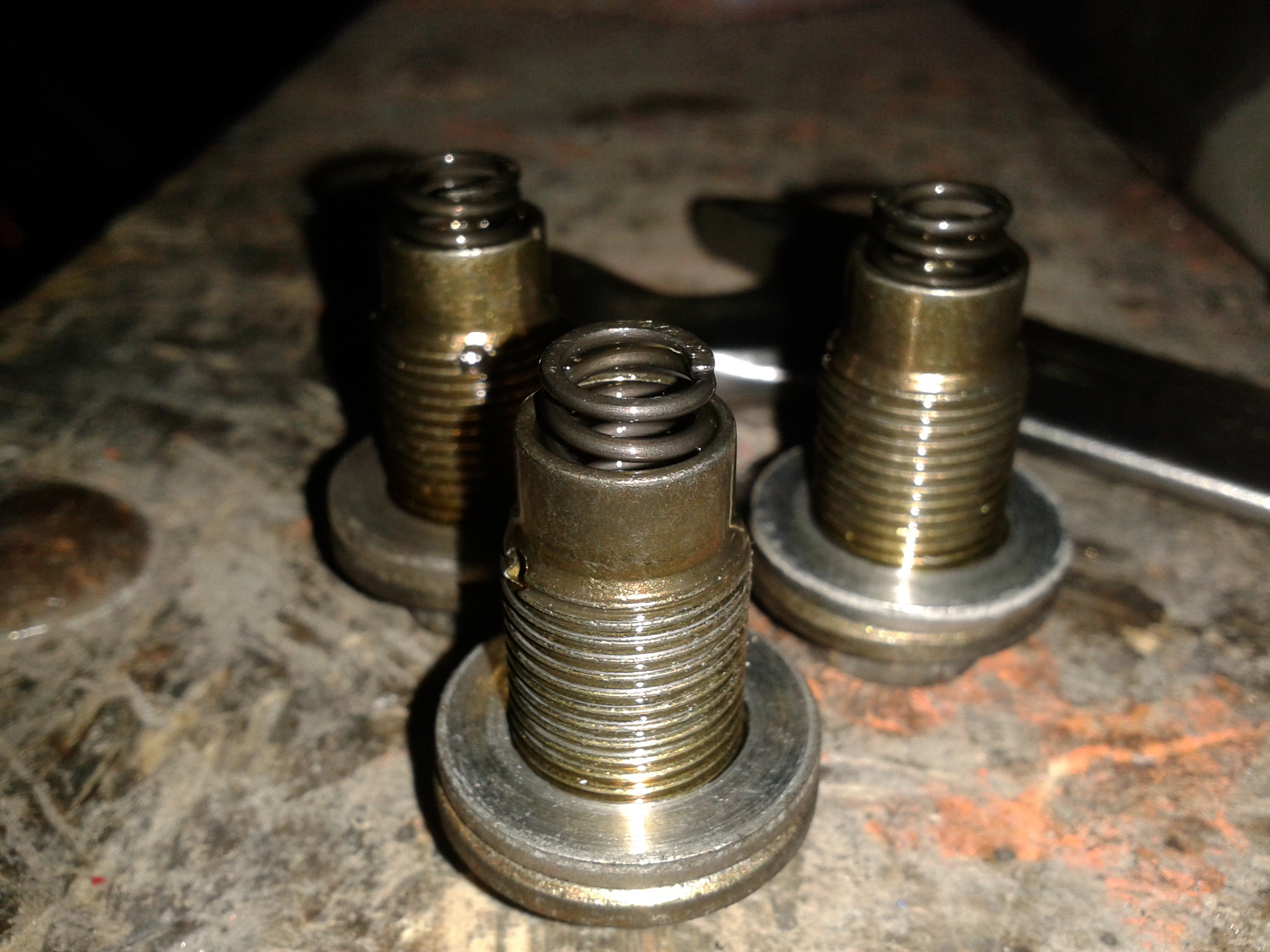

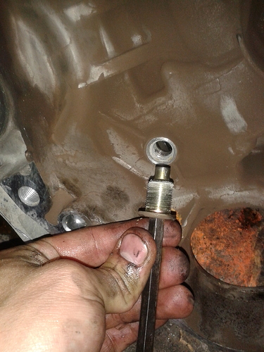

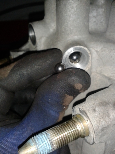

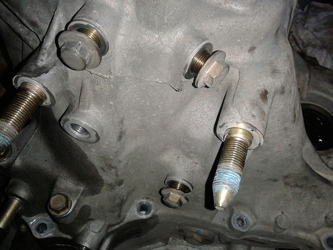

Primero empece con la s20 para ver como se abria y funcionaba todo, se quitan todos los soportes, final de carrera de la marcha atras, tapones (hay 3 tapones al lado del soporte de la caja al vano los cuales tienen muelle y una bolita la cual bloquea cada varilla en la posicion de cada marcha, ojo al soltar esos tapones que saltan las bolas)…
Aqui es donde las bolas se asientan para mantener la marcha metida, sin ellas con las vibraciones las marchas podrian salirse a punto muerto.

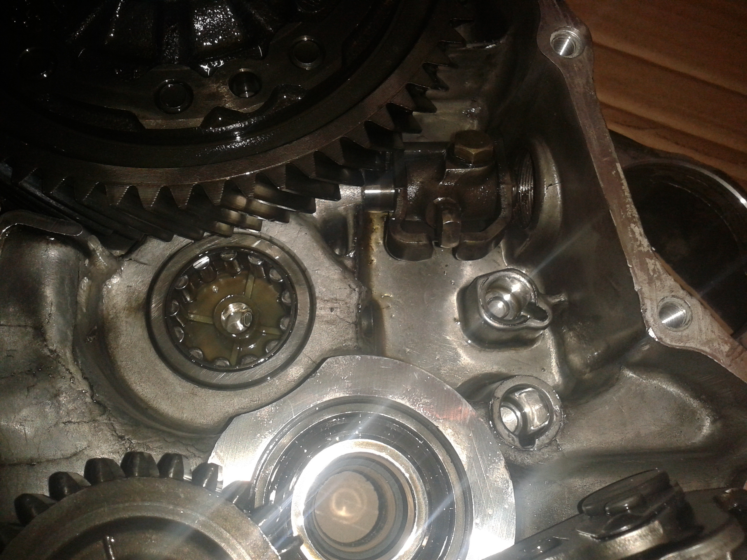

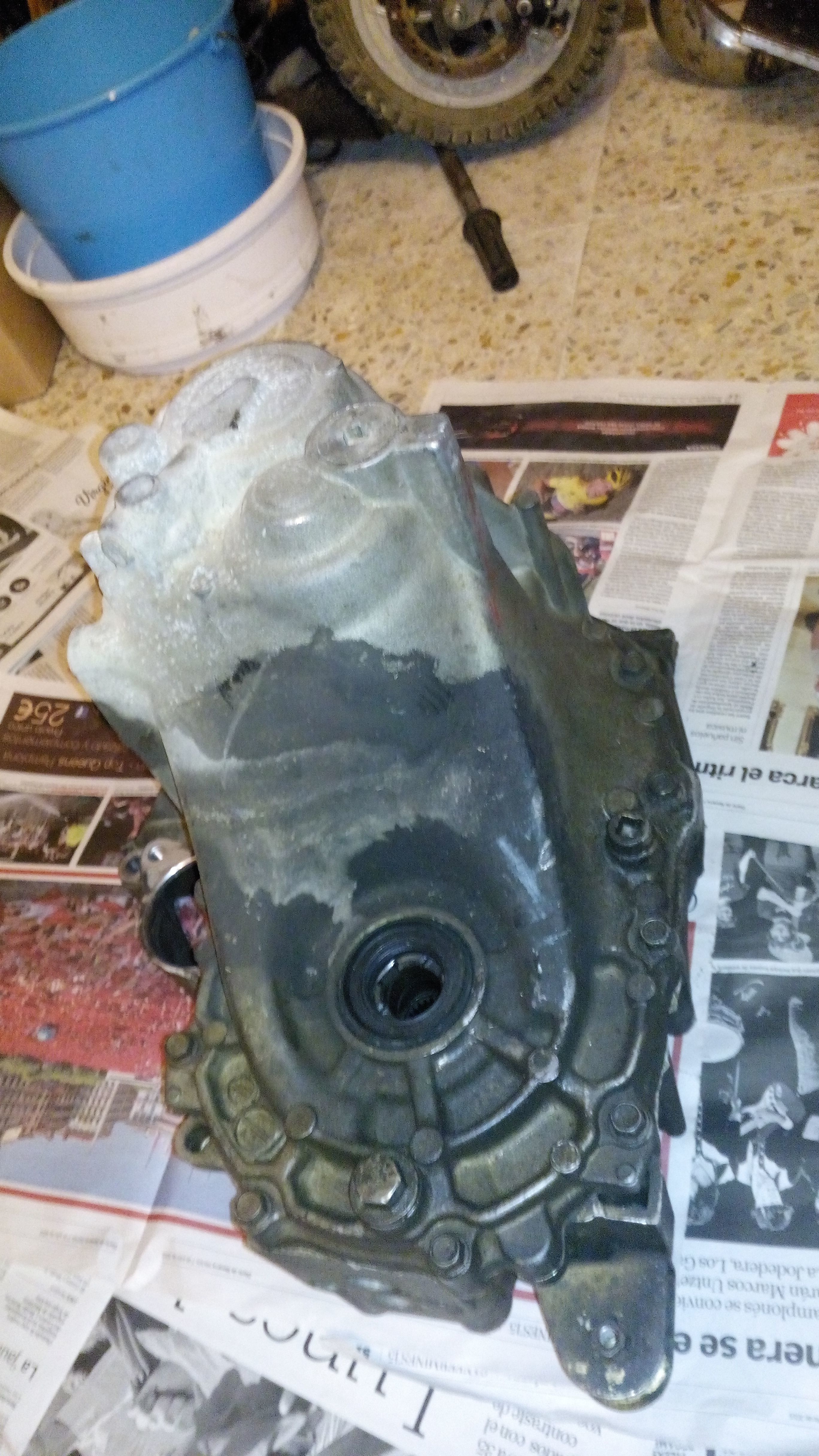

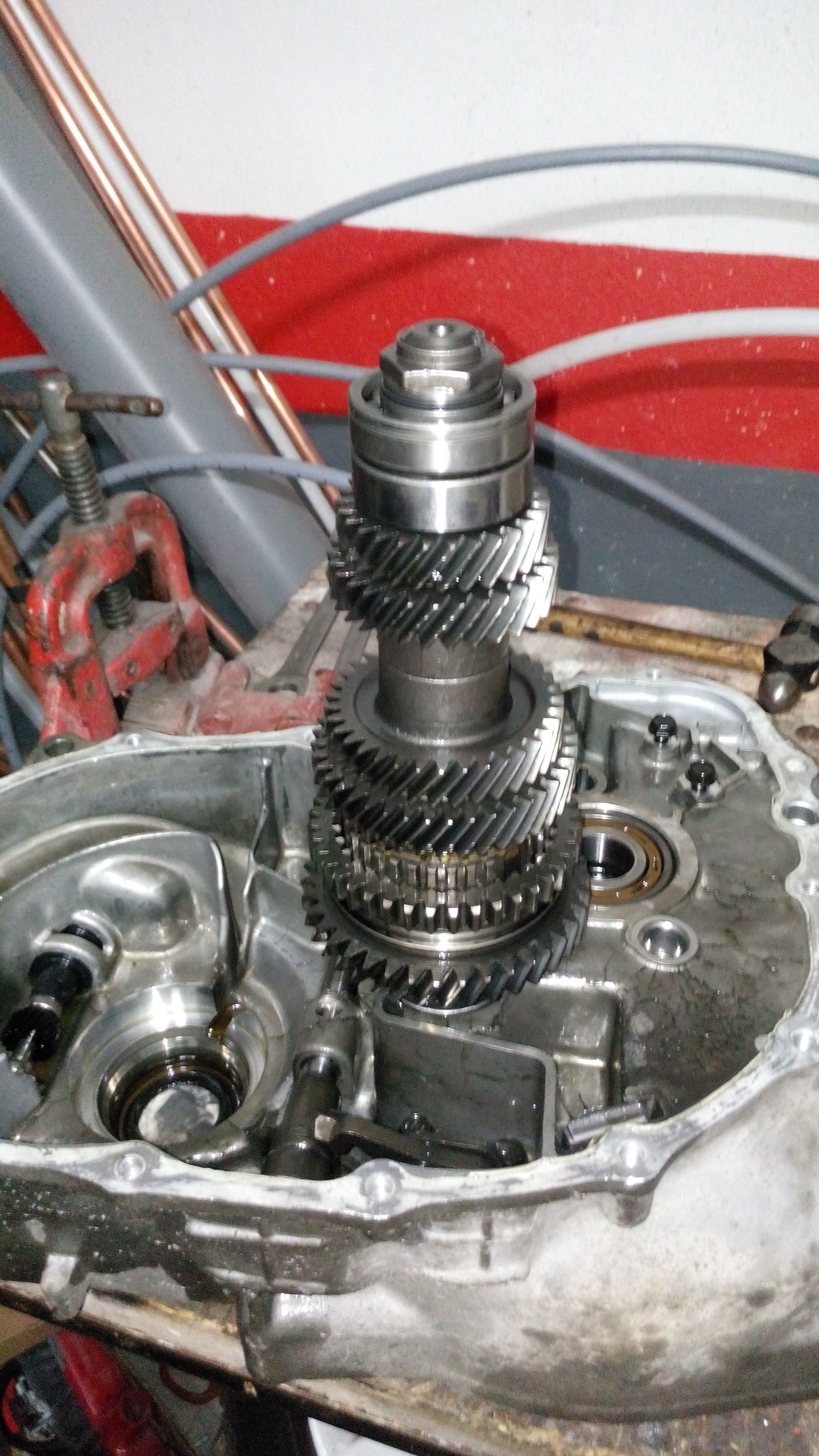

soltamos los tornillos que separan la caja en 2, (campana de engranajes), una vez quitados todos esos tornillos todabia no se puede abrir la caja. colocamos la campana apoyada de frente contra el suelo (como si el suelo fuese el bloque motor) y debemos quitar el tapon ayen que ahora tendriamos arriba del conjunto, es un tapon si no recuerdo mal de unos 30mm de diametro.

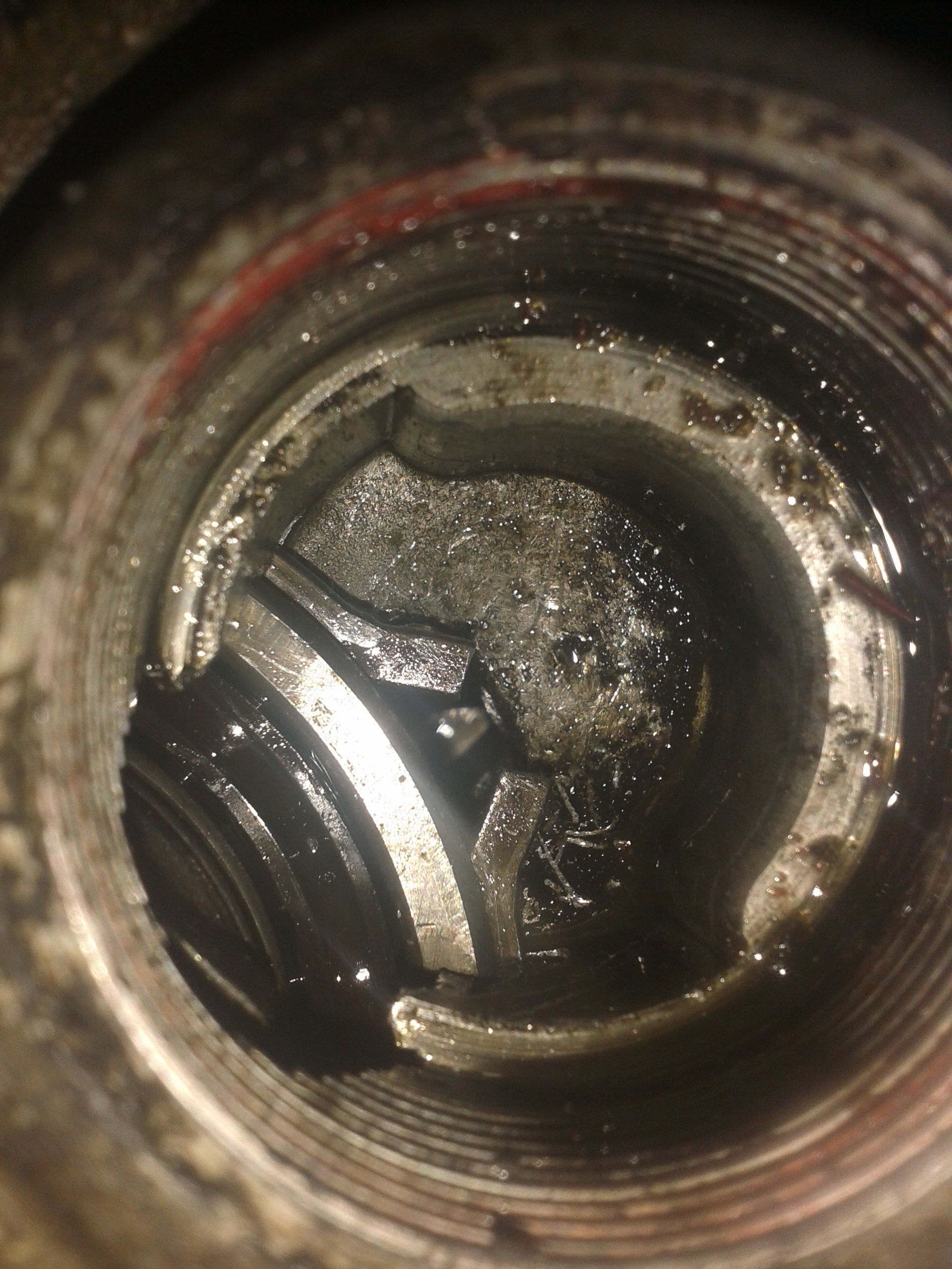

Al quitarlo se veria esto:
esta “grupilla” fija el eje secundario con la carcasa de la caja, al quitarlo ya puedes dejar los ejes al aire.

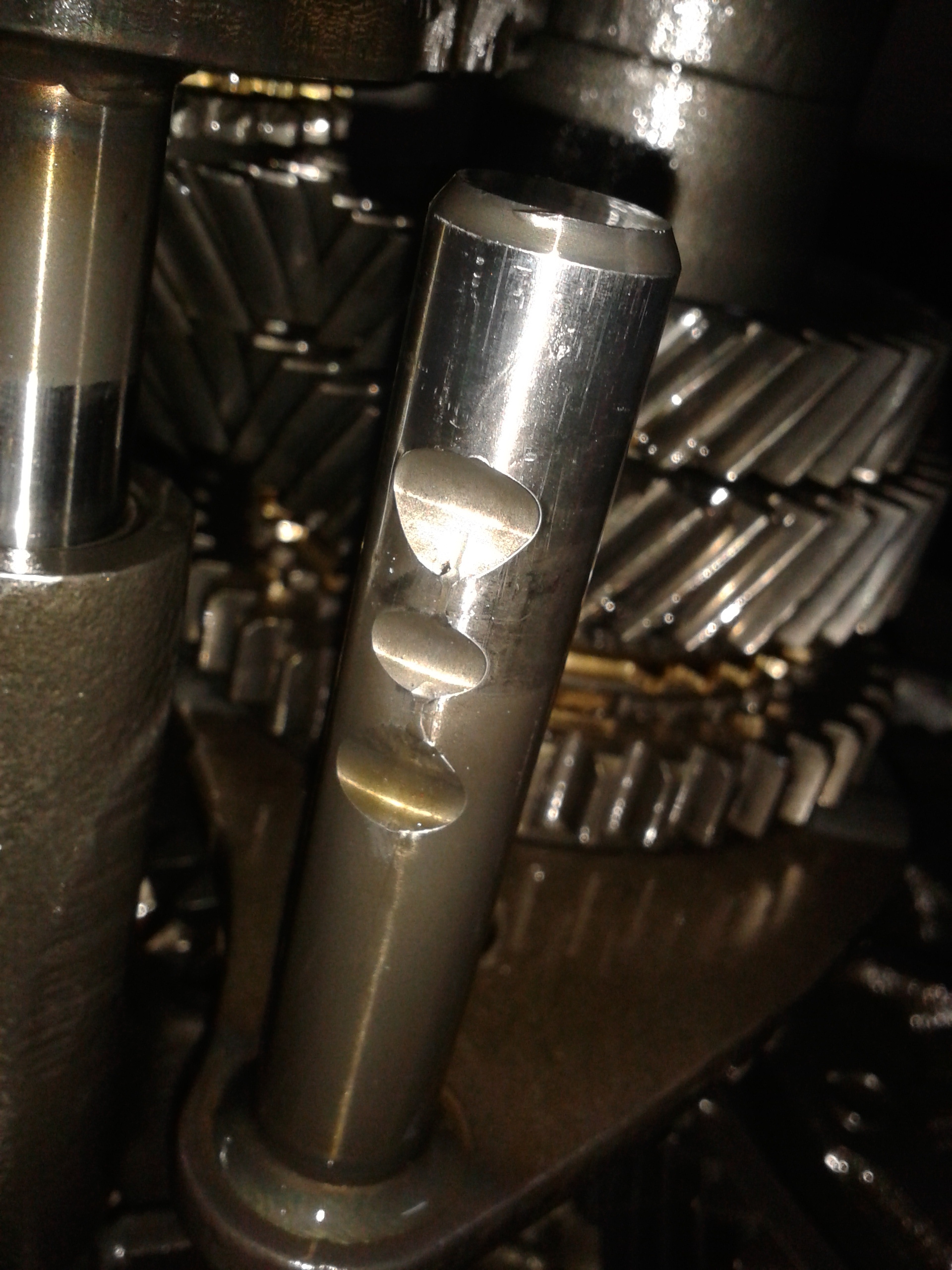

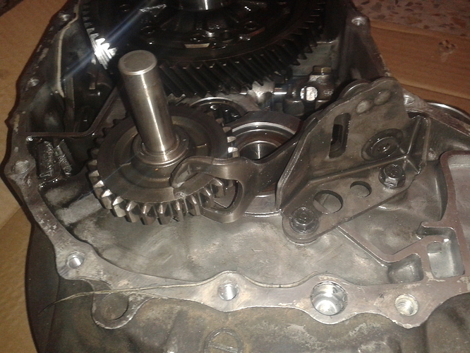

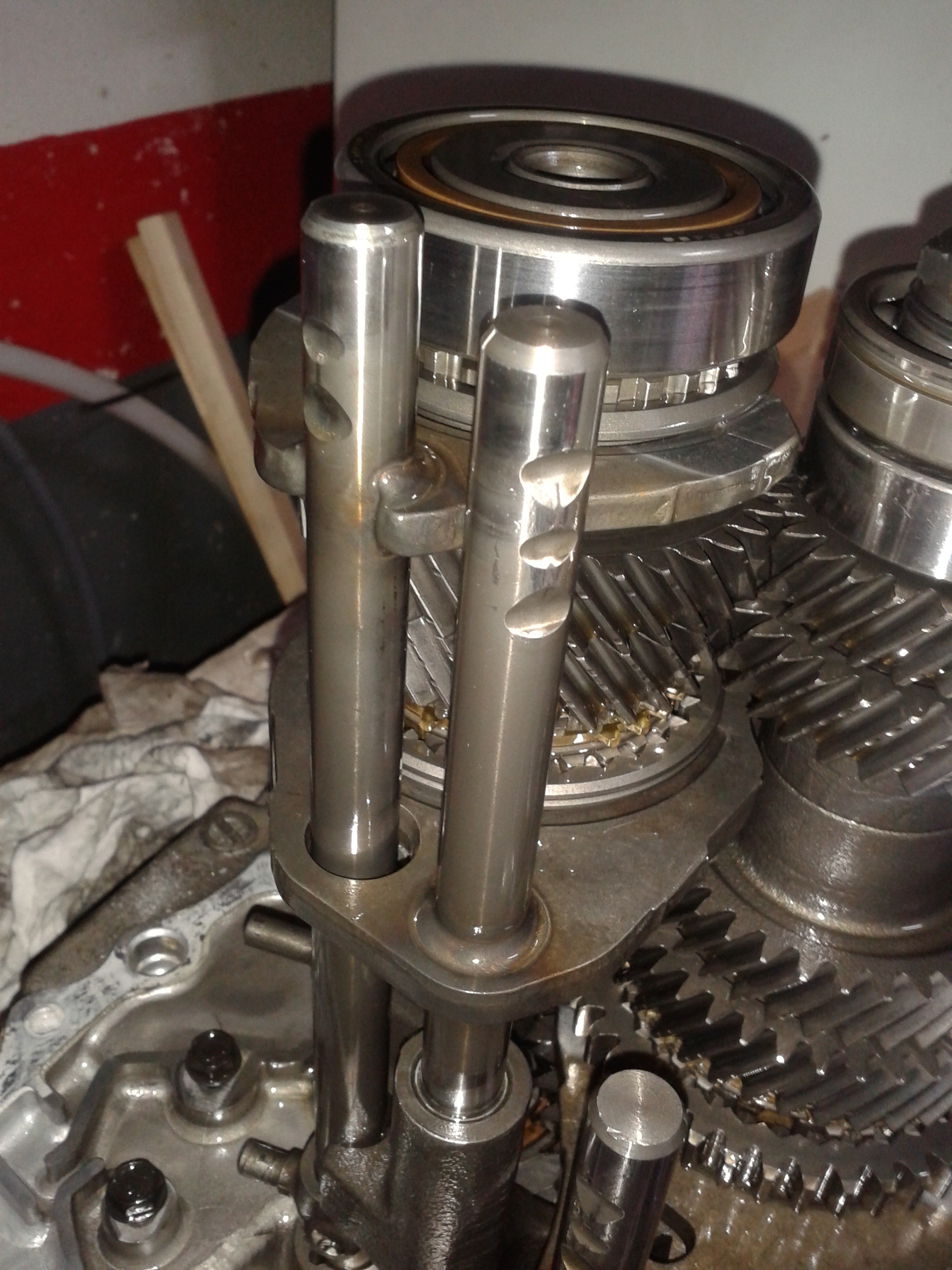

Aqui se ve el por que de meter esta relacion a la s40 del ek3, son 2 varillas y los “selectores” son de aluminio.
En la s40 son 3 varillas y selectores de acero, lo que da un tacto mas suabe.

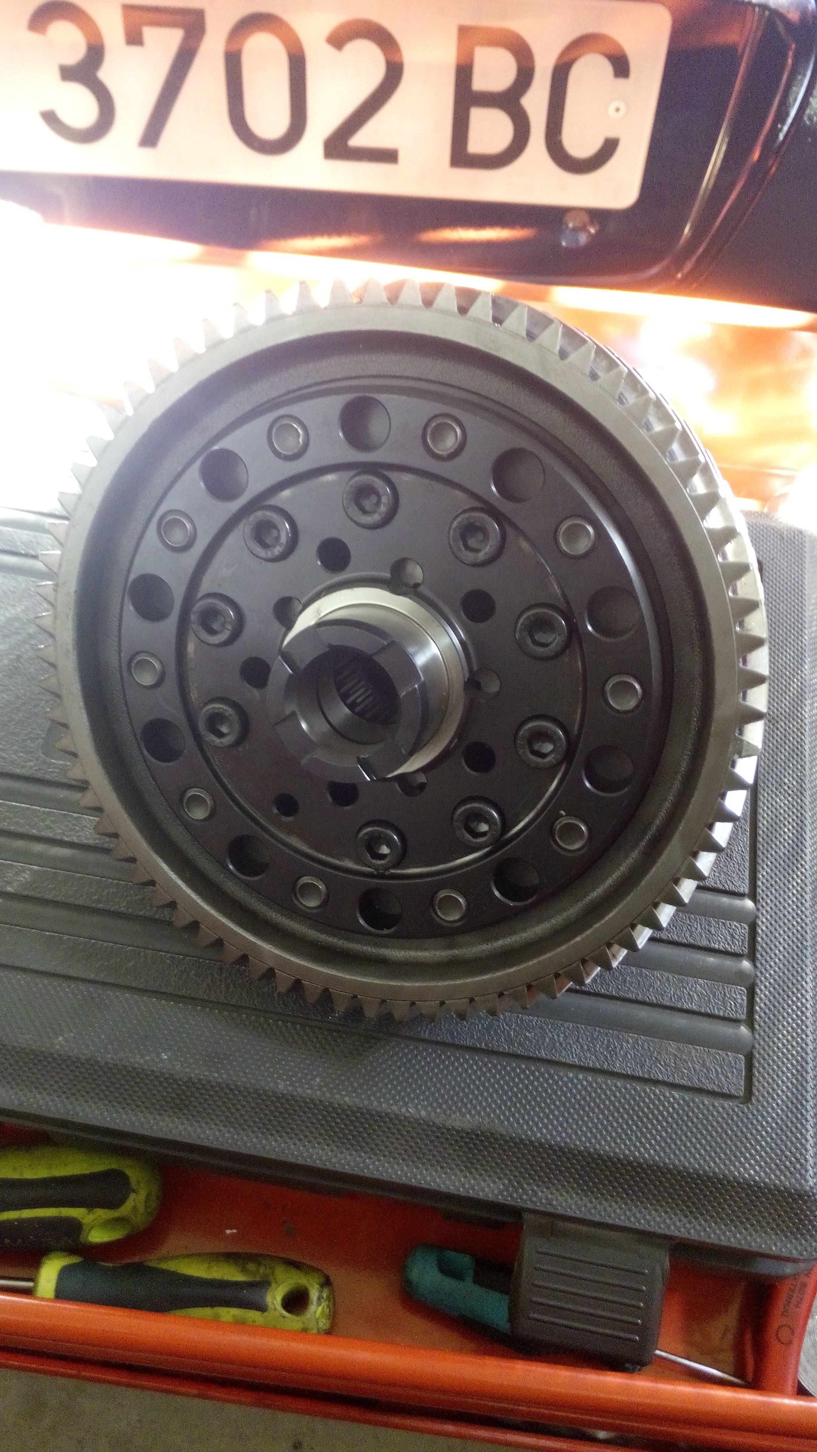

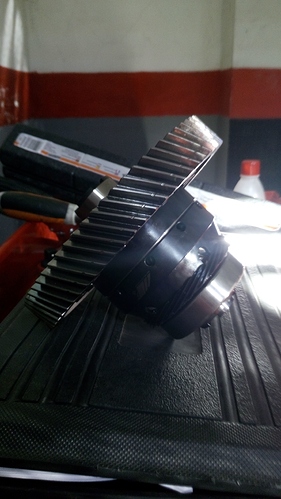

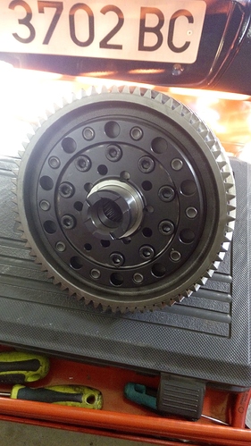

Una vez las dos cajas abiertas (me salto el como bajar la caja, no tiene mucha historia) quitamos la marcha atras y sacamos los ejes juntos con sus varillas, el diferencial tambien hay que sacarlo para cambiar la corona ya que el eje del diferencial de la s20 tiene diametro 30mm y el de la s40 diametro 40mm, asique los diferenciales no son compatibles.

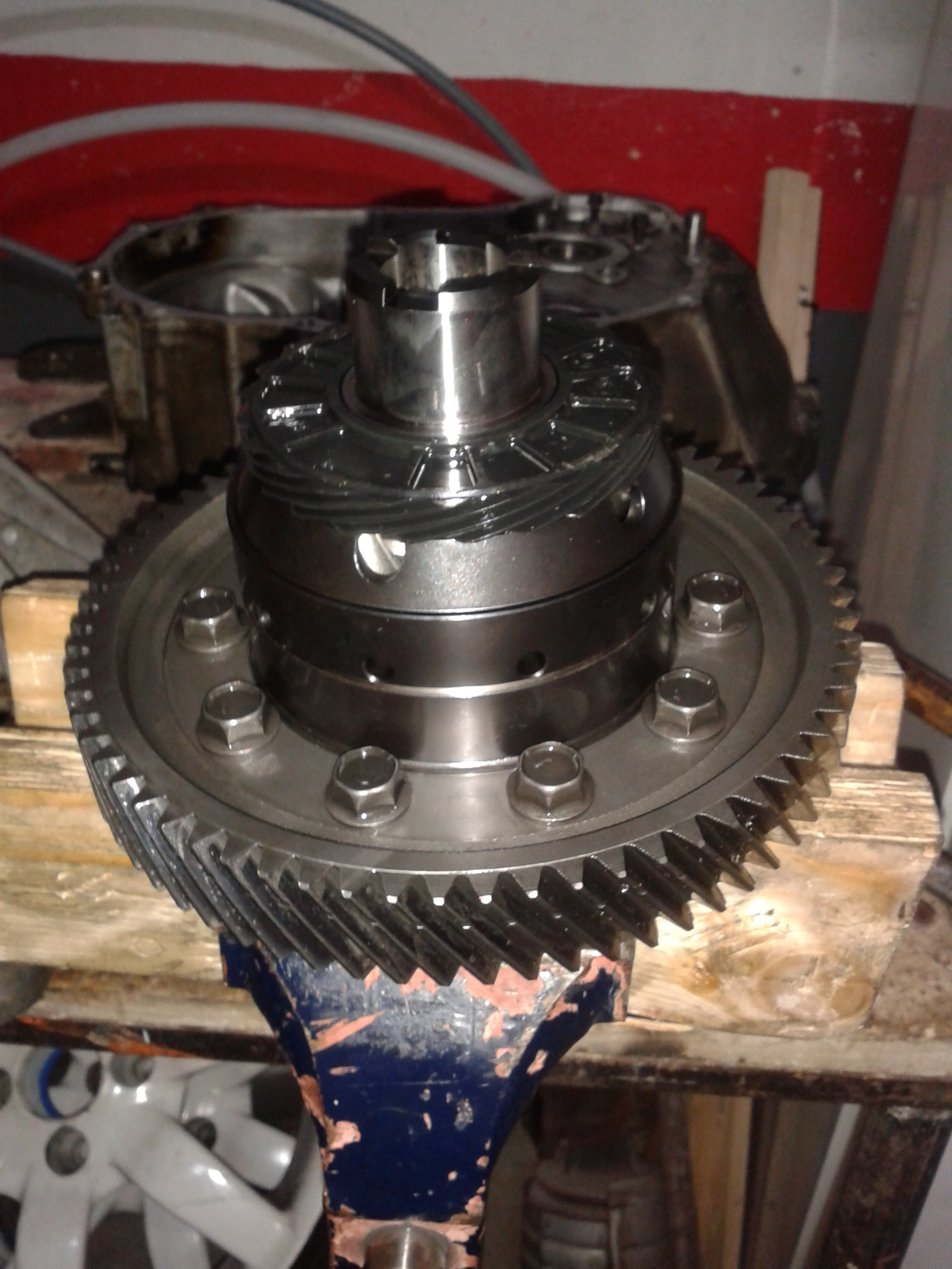

Para quitar la corona agarramos el diferencial al tornillo del banco ( rosca izquierdas con muchos cojones) 120nm.

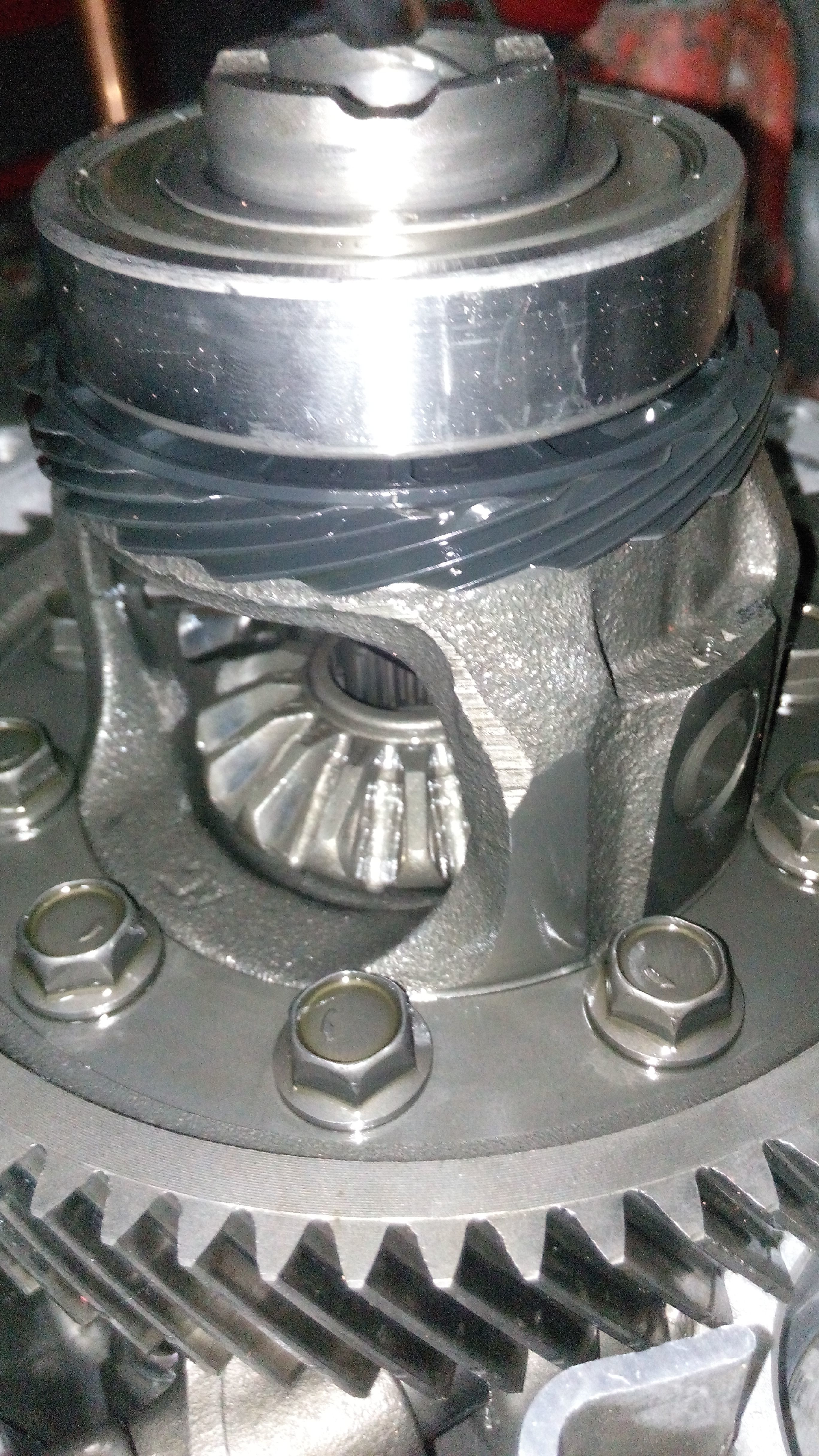

La colocamos en el otro diferencial ( en mi caso en el autoblocante) y yo puse rodamientos nuevos,OJO antes de poner los rodamientos hay que poner la corona de plastico que nos dice la velocidad ( no recuerdo si eran compatibles, yo puse la de la s40)
Yo como cambie rodamientos antes de colocar diferencial puse todos los rodamientos de alojamiento de la campana.

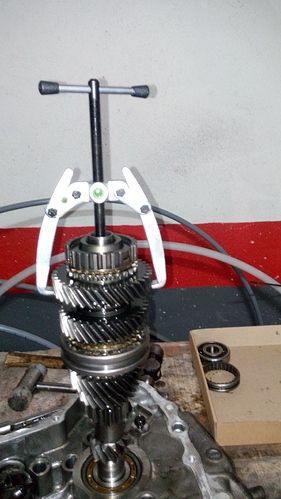

Hay que colocar el aro de selecion de la tercera y cuarta marcha de la s40 para que sea compatible y como no sabia el estado de los sincros de la s20 puse todos los sincros mi s40.
Aproveche para hacerlo en la vieja s20 y no forzar mis rodamientos nuevos

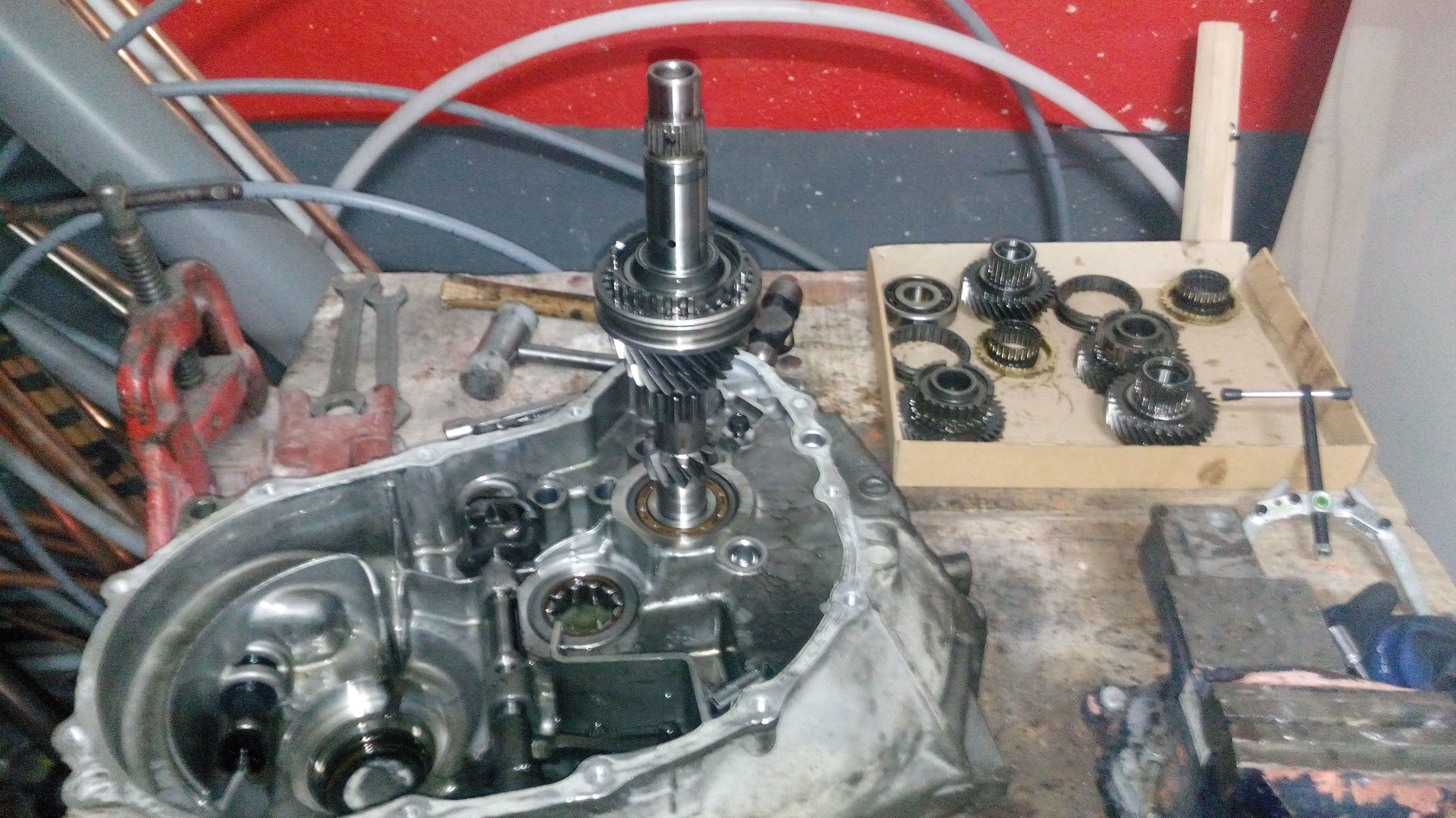

Puse los rodamientos nuevos en los ejes.
Con los ejes ya listos puse retenes de diferencial en la caja, coloque diferencial con su corona de velocidad y corona s20 y seguido los ejes completos con las 3 varillas de la s40.
Colocamos la marcha atras
y ya podemos cerrar caja.

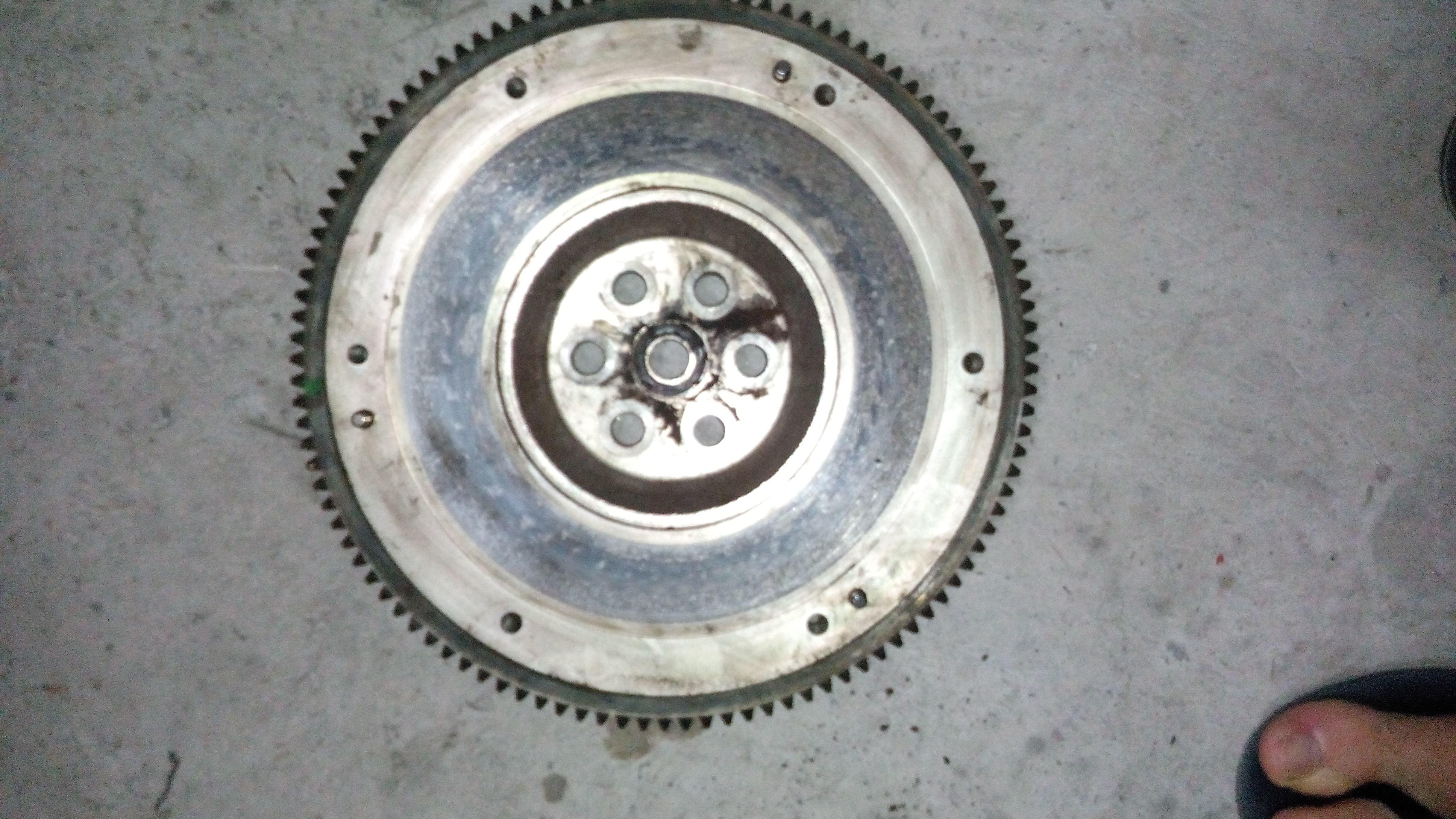

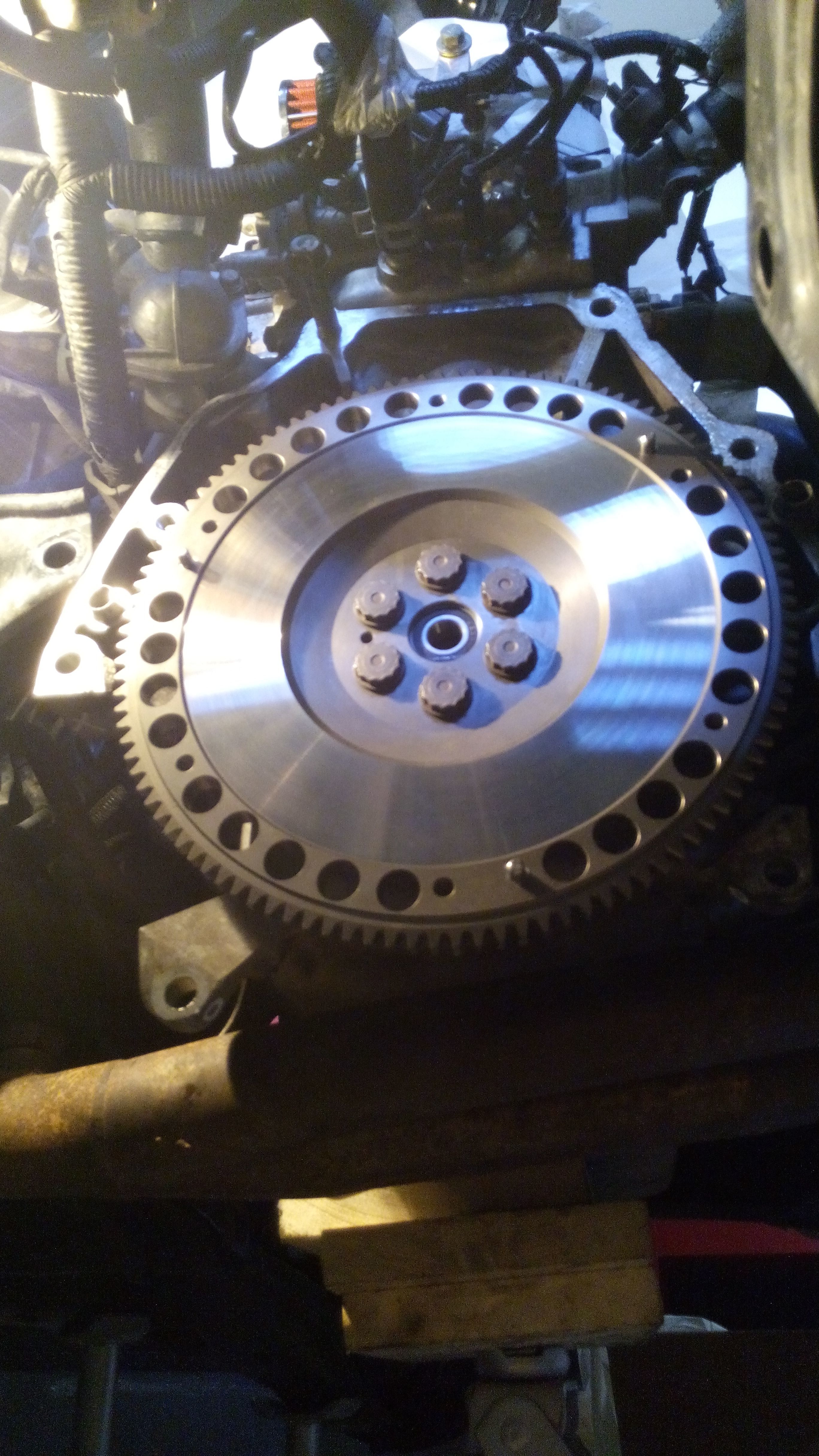

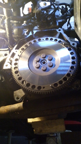

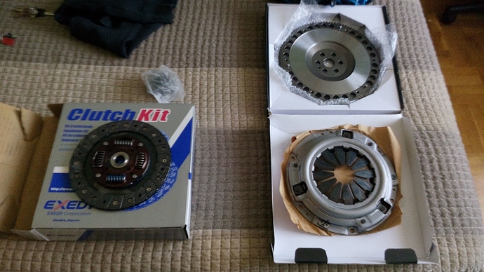

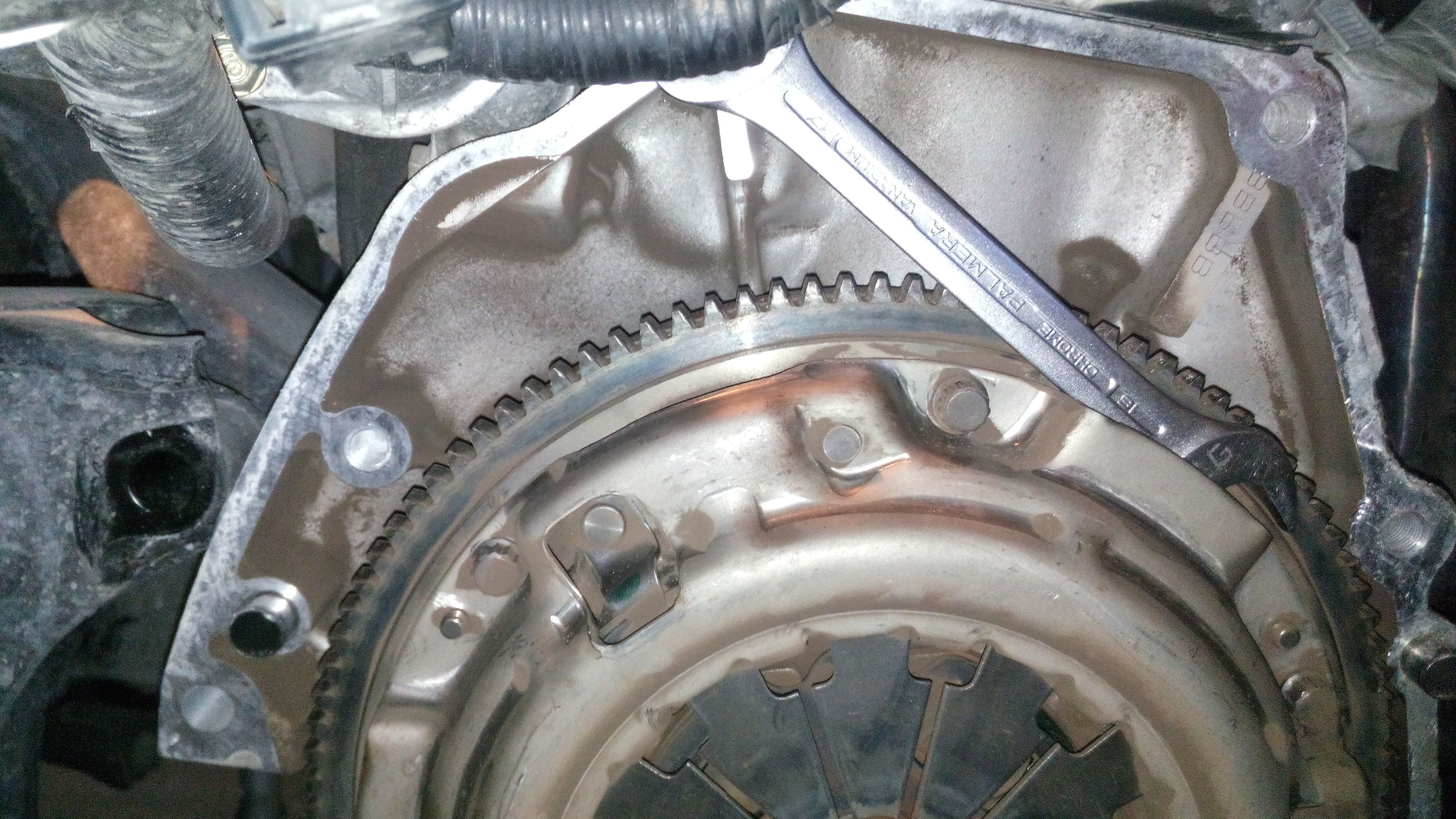

Me puse con el embrague y el volante lijero:
Para mi si tienes este coche y te gusta ratonear es algo necesario, ademas el consumo no se nota mucho.
