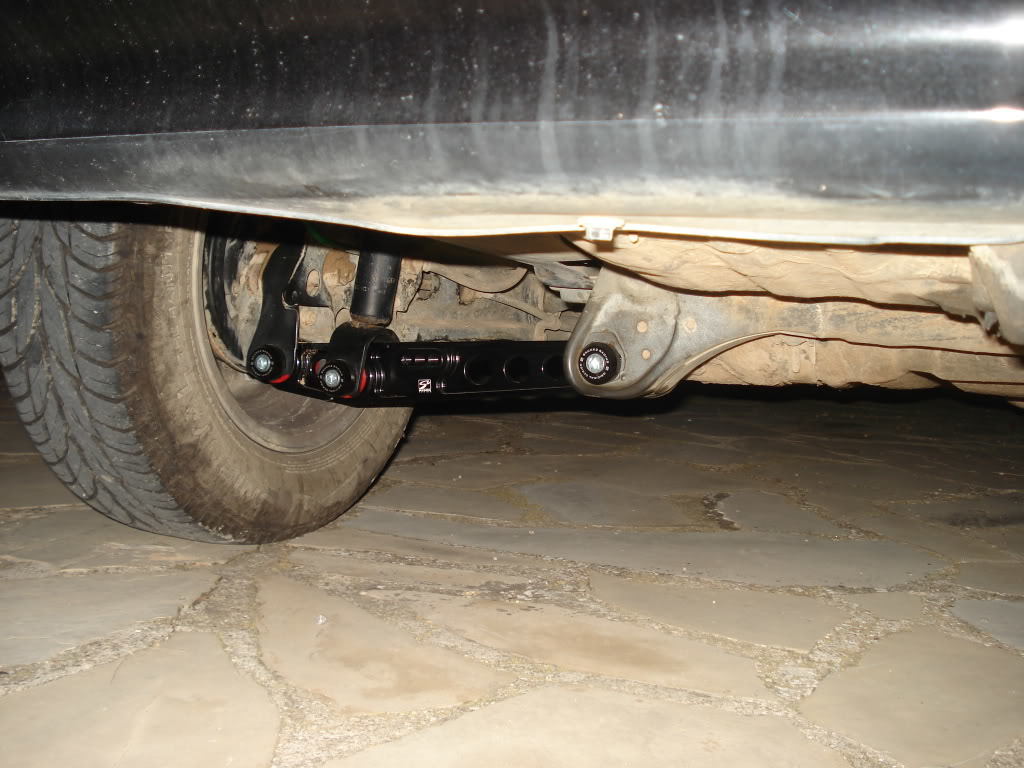

Antes de instalar los brazos de Skunk2
Brazos de Skunk2 instalados
Skunk2 = 1.145g
OEM = 1.840g
OEM vs Skunk2
